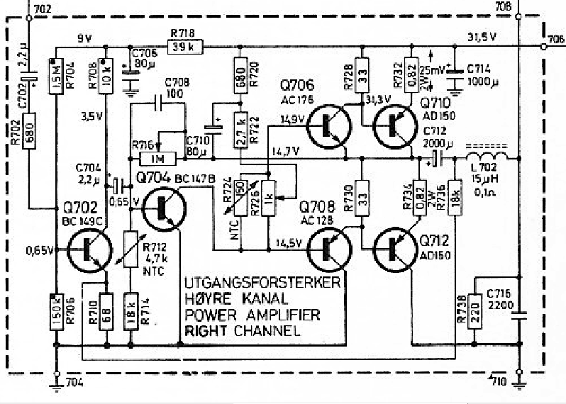

Германиевые транзисторы не для класса А как раз из-за нагрева. Температура которую кремниевые транзисторы переносят без проблем, убийственна для германиевых. Класс А усугубляет проблему перегрева.
На мой взгляд, германиевые транзисторы вполне годны для класса АВ, а упрямо их ставить в А - садомазохизм.
Можно ведь взять готовую фирменную промышленную схему и повторить её. Вот вариант.
(На входе два Si - вполне разумно, выход квазикомплементарный - тоже разумно. Эти транзисторы, конечно не найти, увы.)
Я бы сам собрал из интереса - ведь хорошо звучит.
Но все германиевые транзисторы давно выбросил, а покупать их сегодня - у меня мозги еще не совсем атрофировались.
Есть даже рисунок заводской печатной платы.
На мой взгляд это куда разумнее, чем изо всех сил пытаться вкрячить германиевые транзисторы в схему Худа.

Схема №641 - это 70е. После этого появились схемы немного лучше (без дифкаскада) с непосредственной связью на транзисторах разной проводимости (как у Худа)))
По этой схеме вышла масса усилителей (особенно европейских).
В США возобладали схемы с дифкаскадами (1-2-3...)))
Потрафить любителям "германиевого звука" ещё возможно, используя доступные кремниевые драйверы в ТО-126 в классе А с германиевыми выходными транзисторами. Или делать "гибридные" параллельные выходники.
Это промышленная схема (то есть гарантированно рабочая и повторяемая) от фирмы, которая тогда делала Hi-End, но этого словечка ещё не было. Дряни они не делали. Конечно, остаётся проблема с транзисторами. Найти сегодня аналогичные входные кремниевые - проще простого, хуже с выходными германиевыми, но эта проблема была есть и будет. Такие давно не делают.
Да, и думаю, что данное решение из-за худшего качества тогдашних кремниевых транзисторов прямой проводимости.
Ну так в чём дело? Приведите такие фирменные ПРОСТЫЕ и качественные схемы без дифкаскадов.
Лучше и с фабричными печатными платами.
Тогда будет выбор.

Ткните меня физиономией в обещание 10 ватт на нагрузке 4 Ома?
Тогда это не Худ, а его жалкое подобие бледная тень.
Заголовок темы про Худа на германиевых транзисторах.
4 ома- это 4 ома, по Хуану и сомбреро, нет у тебя 8 Ом, а есть 4 и хочется баса- микросхему тебе в руки. Или Д-шник.
Сам Худ ясно пишет что его усилитель работает с любой нагрузкой - и 4 ,и 8, и 16 ом. При чём здесь дэшник? Вы сами упомянули еще один существенный недостаток отличие от настоящего Худа - неспособность работать на большинство колонок, кстати у Худа вообще 3 ома.
И смысл такой переделки на "германий"?
- мощность гораздо ниже,
- проблем с теплом намного больше,
- найти подходящие транзисторы трудно, а нужные импортные - невозможно,
- неспособность работать на обычные колонки 4 ома.
Смысл вижу в двух пунктах:
- будут пристроены транзисторы, которые полвека лежат в тумбачке и которые выкинуть жалко (я выкинул),
- показ своего искусства решения трудной задачи (езда на одном колесе) - спортивный интерес.
Улдыс из Юрмалы попросил сделать на 0,5 ватта Ашник на германии, с питанием от 12 вольт, я сделал.
Прекрасно! Но это уже не Худ, а "по мотивам".
ПРО ЭТО Я И ПИШУ - удел "германия" в классе А - МАЛАЯ МОЩНОСТЬ (из-за тепла в первую очередь), для класса А и Худа такое решение - весьма спорное.
И заодно себе намакетил гору красивых схемок. ватта на 1, 5-2, 5. Мне хватит.
Той же мощностью обладает АБ1, который гораздо проще и всего на двух транзисторах.
В моём понимании, переход от однотакта к двухтакту должен приводить к резкому увеличению выходной мощности, иначе - нет особого смысла.
Похоже, я общаюсь на родном юпитерианском, а нужно вернуться к россиянскому, чтобы не принимали за безумца.
Это как? Пока мне всё понятно, или я считаю что понятно.
Я остался при прежнем мнении, что менять в Худе кремниевые транзисторы на германиевые - нецелесообразно, контраргументов не вижу.
При замене возникает ряд проблем, и только.
Не стану вступаь в полемику с такими гуру как Сергей KSV и Александр (АБ)
Прошу не применять ко мне этого слова, я не стремлюсь к титулам и хорошо понимаю свои скромные возможности и способности.
Просто я излагаю и аргументирую своё мнение, не против того чтобы мне указывали на ошибки и предлагали более качественные решения.
Но напишу не большой вывод.
Делать гераниевым Худ можно, но овчинка не стоит выделки.
Нет! Это моя добыча мой вывод, я постоянно об этом пишу. (Мой тупор юмор понимаете или обязательны смайлики?).
Это мне напоминает постоянные споры между любителями усилителей SE и РР и их вариаций
Не совсем удачный пример.
Вы пишете про огромные затраты материалов, сил и времени, которые приводят к чуть лучшим результатам, возникает вопрос целесообразности трансформаторов, которые нельзя поднять.
У меня есть друг, он для меня Гуру. Так вот, давным-давно его жена в сердцах выкинула некоторые его ламповые поделки.
Он пришёл увидел и побил спросил: а этот почему не выкинула? На что она ответила: не смогла поднять. Неудивительно, трансформатор весил более 20 кГ.
Так вот, в результате замены выходных транзисторов на германиевые, происходит ухудшение, а не улучшение. Проблем много, пользы - мало никакой.
