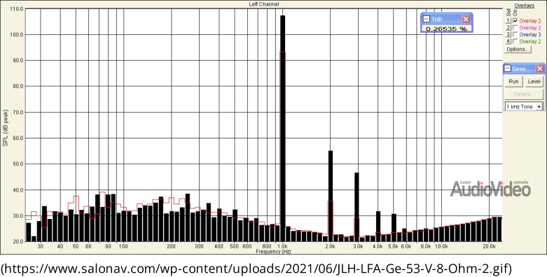

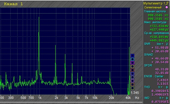

Вообще без претензий. У меня как раз все получилось. Освежу в картинках чтобы было понятно. У меня только ток по больше 1200мА мне так захотелось (красивее звучит) если ток уменьшить то картинка и цифры будут похожи.
Ваш спектр 5,3в 8Ом Ixx 800mA THD=0,265% Мой спектр 5,1в 8Ом Ixx 1200mA THD=0,39%
Только этот результат достигается идеально подобранными парами 1т806 . Если пары будут в разнобой вот тут и появляется высоченная 3гр. с уровнем 2.....2,5%. О чем я написал выше дабы предупредить желающих. Если нет N-ного количества транзисторов то будте готовы получить 2,5%.
Вот и всё что я хотел поведать. Никого отговаривать не стану ещё раз повторю усилитель получился хороший только чтобы получился результат как на картинке выше нужно приложить усилия.
Посмотреть вложение 62580 Посмотреть вложение 62581
Пары я не подбирал. Взял по надписанным цифрам , там в районе сотни усиление было.
И то, жаль было самую круть в макетку пихать, упалю, а что дальше?
А еще вопрос- генератор какой ваш, карта какая, что там в режиме калибровки, само на себя.

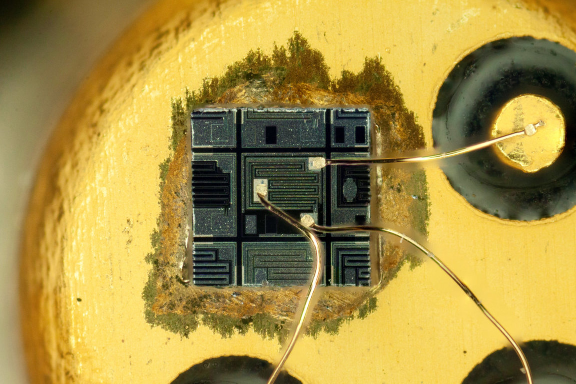

Хочу развеять миф что ГТ321 и П605 имеют один и тот же кристалл. Судя по фото (ниже) общего в них только то что они "рублены топором", измеренный размер по фото у ГТ321 - 1,5 х 1 мм, у П605 - 2,9 х 1,25 мм, то есть по площади в 2,4 раза разница! Подозреваю, что в то время не могли распилить кристалл с матрицы точно один, поэтому пилили грубо по соседним кристаллам чтобы рабочий кристалл не повредился (микротрещинами?), вот пример КП305 старый, наглядно виден распил матрицы с кристаллами. Фото взяты http://radiopicture.listbb.ru/viewtopic.php?f=4&t=10&start=220
ГТ321Д
П605А
КП305Д
генератор Г3-118, карта к сожалению встроенная но калибрована. Генератор на карту показывает одну основную частоту и только выкрутив на максимум 10в появляется 3гр. в районе -100дб
