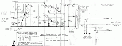

А мне скажем, неинтересно было пополнить армию худостроителей на Веге с сотнями "улучшенных" схем , стонами про возбуд и поддельные китайские транзисторы..
Ну, неинтересно. А германий заинтересовал чисто повторить схему из юности, на 605-х, из Радива за 68 год. Которая звучала лучше всех на 213-214х. Ну, повторил. Очень средненько . Не стоит возни. И без всякой надежды на результат смакетил выходной каскад ЛХ на германии. И там никто не помер, все спокойно заработало.
К тому же в коллекции не было ни одного 402 -404, городить квазивыход.
И единственное, что нужно для хорошего результата, это заменить входной транзистор на кремний. Решение со всех сторон удачное. А сейчас есть мыслишка доработать и этот финальный вариант схемы. но это позже.
Неудивительно, что моя поделка вызывает такую резкую критику. Тема не моя, я в ней новичок , тут не поспорить, только есть момент один, для меня главный. Схема эта звучит. И этот момент перевешивает все палки по башке.
На вход лучше полевик ставить.
Меньше шума, чем от МП37, да и перегруз по входу держит лучше.
Пробовал с BS108, 2SK117, 2sk170, ZVN2010....
Это МОПы.
И до кучи на обычных n-channel посмотрел, типа BF245, J113.... КП303.
Больше всего понравился BS108.
Его и оставил в ушном Худе.

Наберите 1т906, 1т806 и тп, и НЕ Худ, а в режиме В,АВ спаяйте хороший УНЧ, без всяких диф. каскадов
