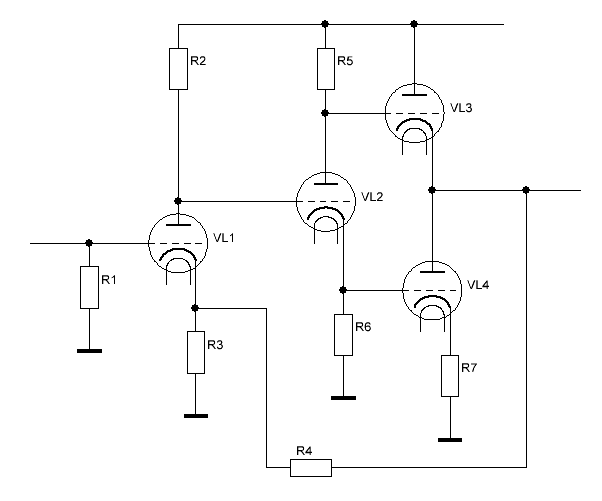

_post_:) Худ на 3 лампах, 6Н1П + 2 шт 6С19П
24,983
11,647
Если не лень глянуть статью до конца, там есть и спектры на разной мощности. Может, прояснится с процентами и децибелами
