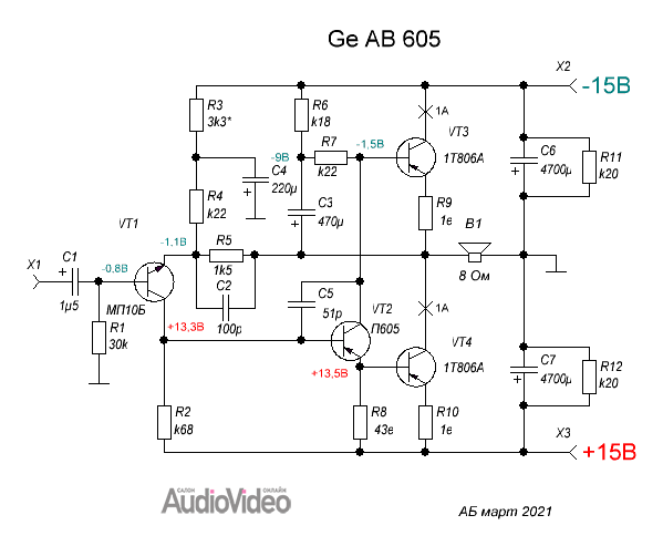

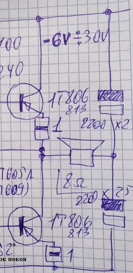

В чем смысл подключения нагрузки таким способом?

Получается это искусственная средняя точка (виртуальная земля). Хочу прояснить для себя нет ли в схеме ошибки. Дело в том что получается вход подключается к плюсу питания. Может должно быть так.
Может я не прав?

Хорошо тогда в это случаи почему сделано так. Схема АБ из журнала SalonAV.
так тут двуполярное питание и совершенно другая схема балансировки...
в первом случае германиевые схемы имеют на массе + питания априори... это заря радиоэлектронники, тогда Плюс был на массе и электроны шли в правильном направлении;)
Потому что была идея. Она не сработала, режим уплывал, если не прибить среднюю точку к средней точке питания. Тогда работает, но нужна защита колонок от постоянки.
Есть вариант с опером на входе. Он держит среднюю точку жестко, но эта схема уже не ЛХ.
И в общем, на эти выдрючивания с двухполярным питанием проще забить.

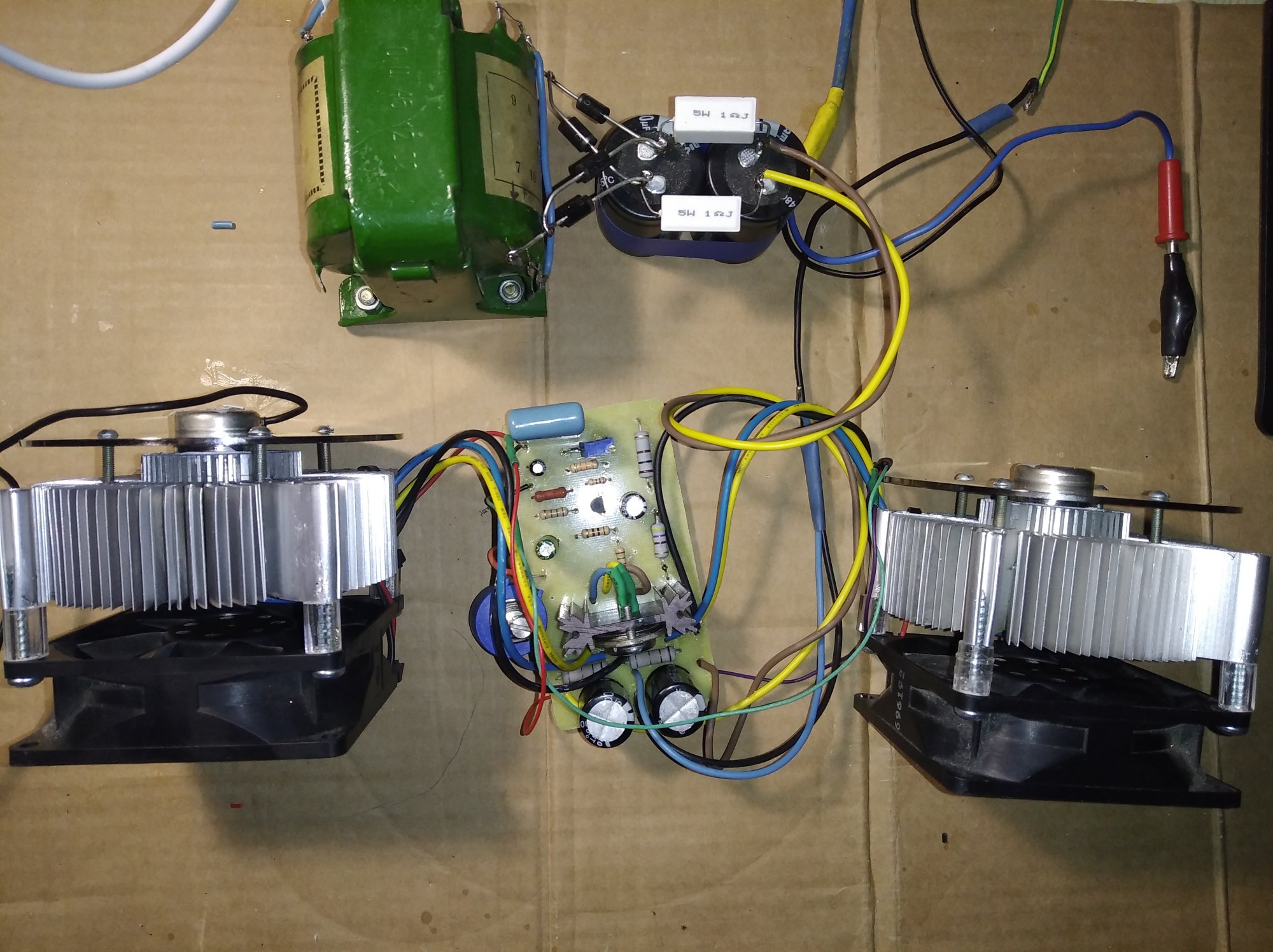

Сейчас провёл первое пробное включение. Схема ведёт себя послушно. Ixx поставил 1А Uпит 30В. Появился вопрос на ёмкостном мосту в средней точке не половина питания, а 14 и 16. Как быть зашунтировать кондёры резисторами или половину питания на транзисторах сместить чтобы в нагрузке получить ноль. В данный момент нагрузка не подключена.
28,097
13,447
если на выходе схемы половина, а на банках неравенство , то нагрузка выравняет неравенство половин.
емкости маловаты значит.
7,224
3,649
167
Разная утечка, и будет на последовательно включенных банках неравенство напряжений.
Если утечка в пределах паспорта, то будет на порядки меньше, чем ток покоя выхода в один ампер.
Подключенная нагрузка выровняет на них напряжение. Переживать нечего.
Если банки с предельным напряжением меньшим размаха питающего напряжения, то книги советуют зашунтировать каждый из них резистором. У них и расчет приводится этих резисторов.
К примеру, при питании +15 полный размах питания 30 В. Велик соблазн для искусственной средней точки поставить 25-вольтовые банки большей емкости, чем искать более редкостные 35-вольтовые с емкостью поменьше, при тех же габаритах.

И при перераспределении токов банки на 25 вольт крякнут

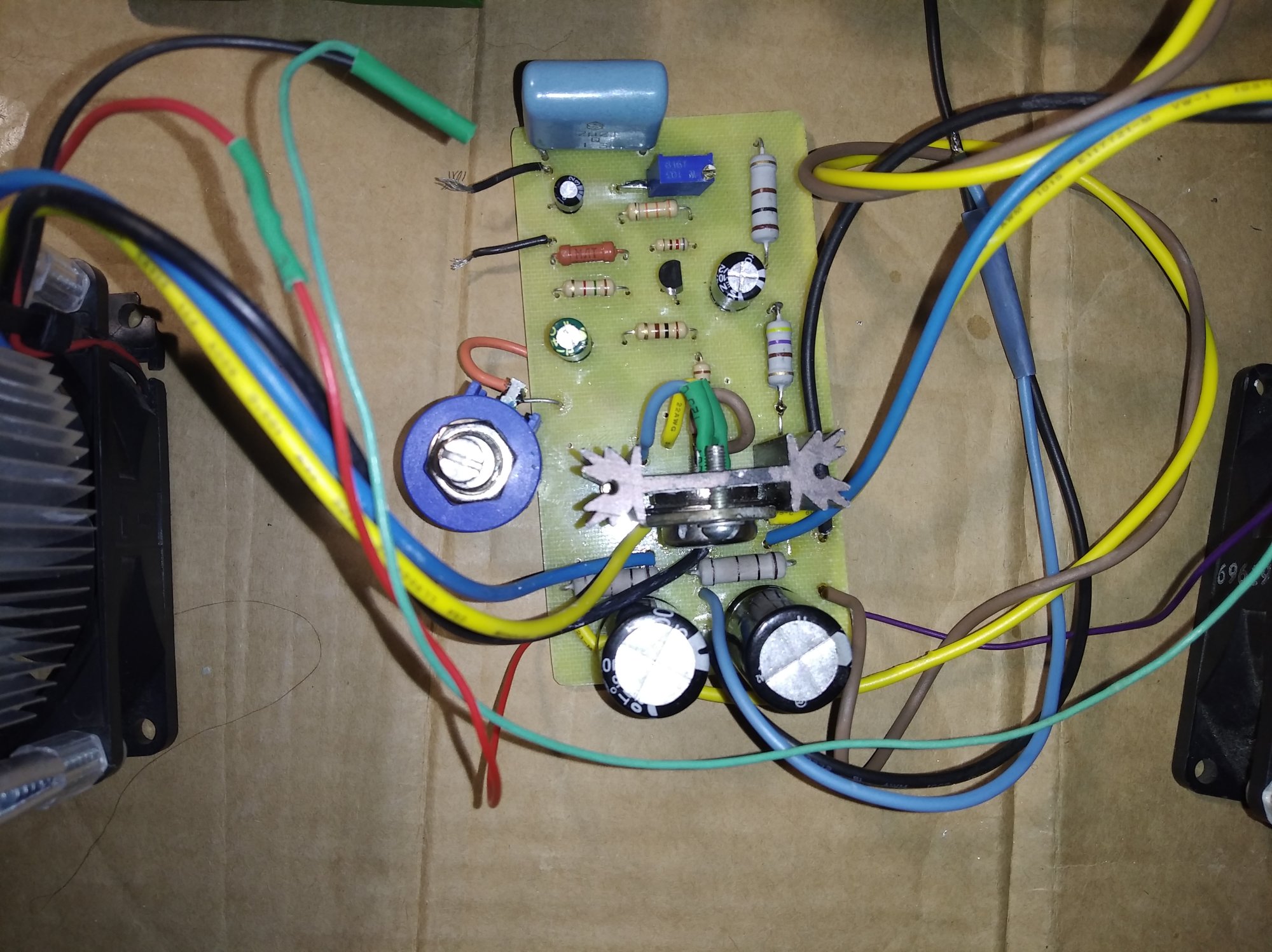

Скорее. разные по емкости. Или тестер подсаживает. Нужно замерить на обеих банках.
Ёмкости одинаковые 4700uf 25v новые. Перед установкой проверял китайским тестером разница была в 100 мкФ. Напругу измерял на обоих банка относительно средней точки на нижней у плюса 16в на верхней у минуса 14в. Если нагрузка исправит положение тогда и дёргается не стану. Фактически при подключении нагрузки переходы К- Э своим сопротивлением зашунтируют ёмкости как резисторы и выравнять напряжение на ёмкостях.
7,224
3,649
167
Не всегда усилитель включается с подключенной нагрузкой. Или она может случайно отсоединиться . Тогда запросто на ХХ может на одной банке получиться 28 В, а на другой 2 В, особенно, когда усилитель долго не включался, и банки "растренировались".
К тому же выравнивающие резисторы на пол ставки, по совместительству будут работать и как разрядные.

Первые замеры:
Uпит=30В Ixx=1A Rнагр=8Ом
температура радиаторов 50гр.С. с вентиляторами 30гр.С.
Хочу ещё раз повторится схема очень устойчивая не каких заморочек и макетов собрал и работает.
