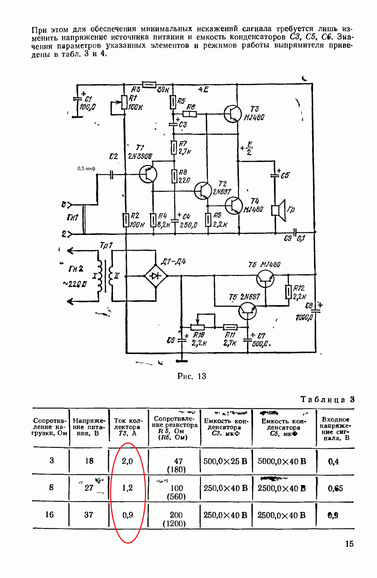

Спаял и я себе Худа на германии ГТ404, П606, ГТ806, вместо диодов П217, стабилизатор П210, напряжение 22в, ток 1А для 8ом. Лампа на вход, ЗЯ 150гдш + ленточный твиттер, нормально поют, аж испугался несколько раз от реалистичности звуков :)

Непонятно одно. Для зачем на входе применен ну очень небыстрый транзистор ГТ404 . С ним схема сильно поплохеет в плане скорости шевеления, попросит гирлянду кондеров вокруг транзисторов и цобеля на выходе, полоса сузится, звуку может поплохеть.
Тем более, что вопил про улучшение всего при замере германия хоть на дешманский кремний типа кт315, если есть ещё такое г в тумбочке.

Александр, не было других нпн германиевых, были только ГТ404, гирлянда есть из Пф, но всего 2шт, параллельно резистору оос и К Б - П605 и цобель на выходе тоже есть. 315е вообще за транзисторы не считаю, древний шлак какой то. Была цель полностью весь тракт на германии сделать.
ну, я сделал, теперь каюсь, зачем сделал, собачий МП10(военка, заметим) испоганил всю схему.
Тогда как обычный китаецкий 2SC2240 вдохнул в нее жизнь и полет. Германий на входе нахрен не нужен.Вред один с него.

Сделать Худ весь на на кремнии, и на 4 Ома, если другой нету. И не баловаться, пока не вырубится нахрен.
ЗАПОМНИТЕ навсегда, JLH на кремнии, уже больше 50 лет. А поставить туда германий, это хз что, да еще без приборов.
По нагрузке тоже известно, и ток потребления

Меня тоже интересует эта тема всё не как не соберусь вся комплектуха есть нет времени. Монтаж на уровни +like. Обратил внимание на некоторые странности:
- зачем пред на лампе? Вроде по входу так достаточно усиление.
- зачем выпрямительные мосты на транзисторах?
Коэффициент усиления ГТ404 - 130, П606 - 135, ГТ806 нижний 15, верхний 24, радиатор еле тёплый спустя 3часа.
Где вы взяли 806 с таким H21. У себя из десяти штук только два штуки попались около 40 остальные под 80-90.
Кстати в оригинальной схеме автор рекомендует ставить транзисторы с одинаковым H21 в крайнем случаи нижний побольше в верхний поменьше, а у вас на оборот.
На резисторе CRC фильтра 1,2ома - 0,842в
Что то какая то не стыковка то вы пишите 1А то на резисторе СRC фильтра 0,842 а это примерно 700мА. А реально вопрос...
Поэтому и радиатор еле теплый. Рекомендую вам замерить напряжение на резисторе 1ом в эмиттере нижнем транзисторе затем U/R=I и вы узнаете ток покоя вашего выходного каскада. Как вы измеряли до этого это просто жестьsmile_1 .
Вообще прислушайтесь к хорошему совету.
Прибор надо купить .. мультиметр…. И на глаз только табуретку можно сколотить
Германиевый худ более требовательный к настройке.
