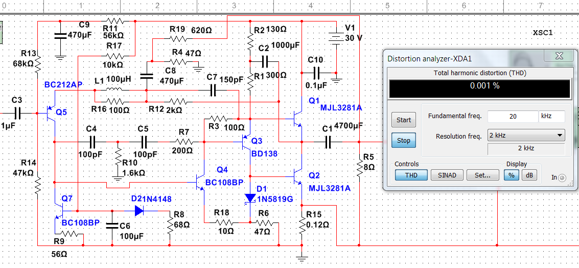

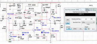

Оцените схему по 5-ти баллам
Проблема даже не столько в транзисторах, сколько в слабом БП.
При тех параметрах что выдают типовые БП для усилков, много разных типов искажений возникает из за пульсаций/ модуляции питания звуковым током на низкоомную нагрузку
Просадка выхода на тяжелую нагрузку с питанием кагбэ слабо вяжется, тут все упирается в транзисторы и их способность выдать ток . Что напрямую завязано на усиление на участке драйвер-мощник. И мне такой подход в виде рахитичного по току драйвера и тройки на выходе кажется странноватым.
А еще подкину вам сомнений по поводу малооосников. Любимая всеми вольдобавка, которая по сути ПОС, с одной стороны увеличивает максимальный выходной сигнал, а с другой стороны херит линейность усилителя, убивая своей ПОСиной и так куриное усиление без обратной связи, в итоге синус курочится раньше, отклик хуже, да все хуже.
Выход есть, источник тока вместо вольтдобавки либо запитка драйвера повышенным питанием и током под завязку. Тогда все вернется , не порушив нажитого.
прикрутил доп цепь оос для охватавыхкондера и кондера оос
все это финал ,можно паять 0,001% на 20кгц для такой простоты ,это то что надо
ставим на выход копеечные кт863(бэта в среднем 250) и радуемся
на вход можно кт3107к,и ,в УН и ИТ кт3102и из наших,в УН желательно бэтту более 400r
R11 настраиваем полпитания на выходе,R2 ток покоя
R15 отрезок константанового провода 0,35,,,0,4мм длиной
3см подбирая точку подключения нагрузки добиваемся максимальной вых мощности,если бэта выходников различна то с большей бэтой ставим вниз
собираем навесом прямо на радиаторе ,диод Д1 прижимаем небольшой скобой к радиатору через термопасту
Чудес не бывает. Нет пока доступных одиночных транзисторов которые могут выдать нужный ток, при высоком входном R, которое не влияет на предыдущий каскад
Поэтому и тройка, как логичное продолжение решения проблемы.
Вы верите и ищете "волшебные" транзисторы, и это ваш путь, вам это интересно, а я работаю с тем, что есть, и пытаюсь выжать из этого какой-нибудь неплохой звук., мне это интересно. То есть, я сейчас пытаюсь получить не столько суперзвук, меня и обычный устраивает, (лишь бы был не оручий и не сильно искажающий), сколько попробовать собрать что то звучащее из того что есть.
И потом, я слушаю музыку с высоким пик-фактором, в основном фанк / Funk (динамичные барабаны, динамичный бас, динамичная гитара ), и там, все недостатки двойки вылезают наружу, а у тройки такого гораздо меньше.

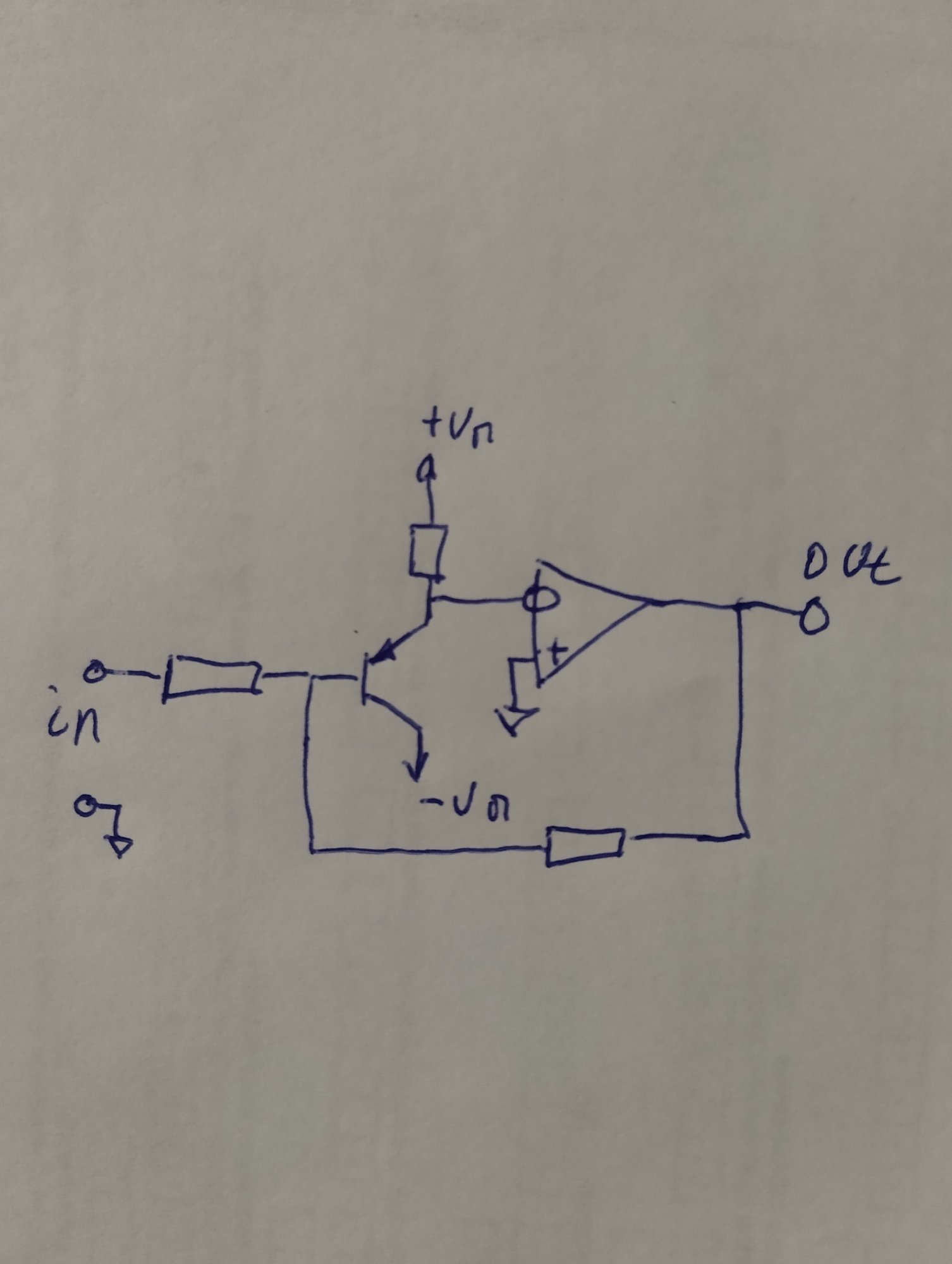

Ну кстати, попробуйте с ОУ такую штуку
По сравнению с типовым включением ОУ, большая разница в лучшую сторону.
Вы же слухач, возможно вы услышите большую разницу, как и я
Добавить то всего пару деталей нужно.
Но это если, у вас есть схема с ОУ -инверт.

Нравится мне твоя схема , я пожалуй её украду и присвою. Почему нет? Новейшее включение ОУ, не хухры мухры. Правда непонятно нахрена там транзистор в точке с нулевым вх сопротивлением. Поэтому транзистор придётся удалить. Наверное.
Ах да. Это никакой не баксандал- ты коллектор транзистора с эмиттером внутреннего транзистора ОУ никак не соединишь.
Это Бахсандал, просто на входе ОУ, а не УН.
Включи, послушай разницу
Какой эмиттер?....там вход на базу как и везде
Я про 157уд2

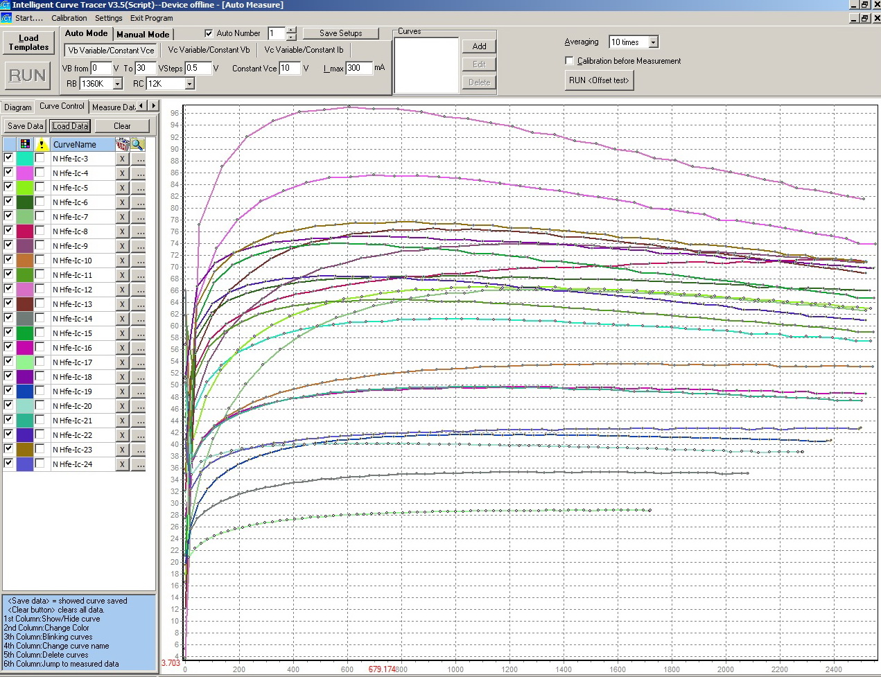

Цитировал Андронникова и Мусатова, скорее для Никитича,что бы показать,что НЧ-СЧ транзисторы вполне себе работают в ВК.

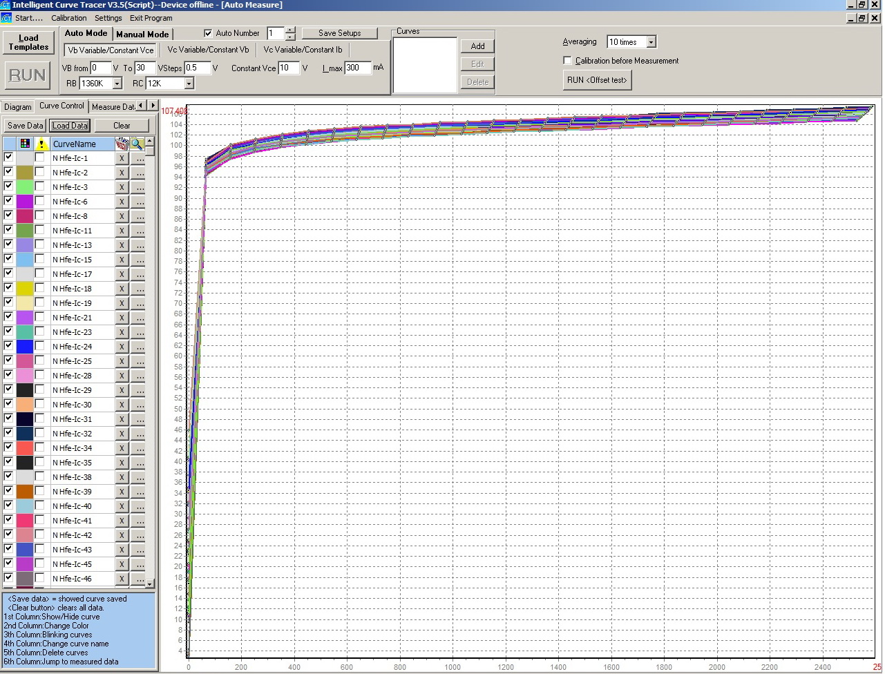

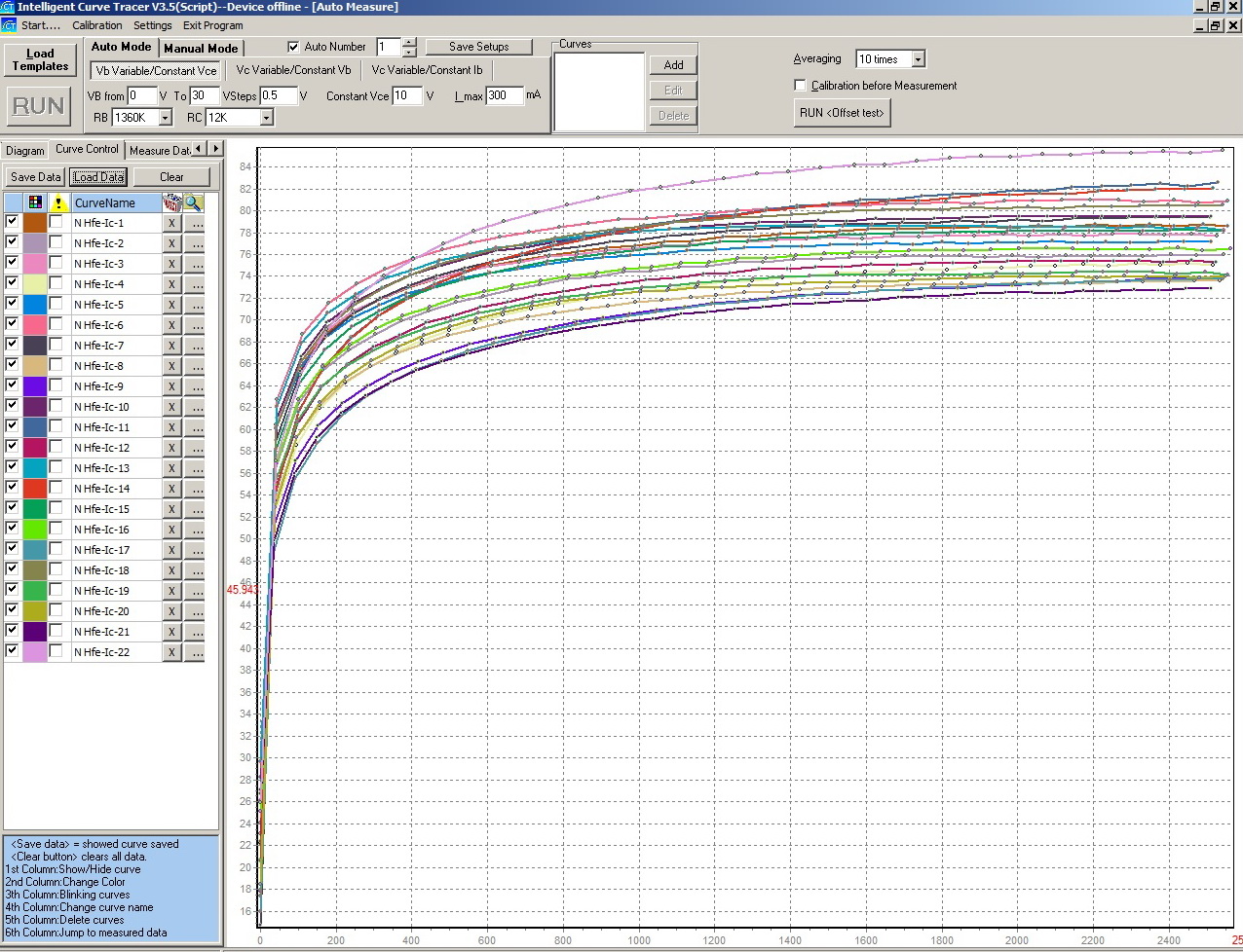

А разве я писал о частотной полосе пропускания транзистора? Писал о малой зависимости коэффициента передачи тока h21э от тока эмиттера, что совсем не обязует транзистор иметь щирокую полосу пропускания по частоте. Даташит, полоса пропускания MJL21194 - 4 Мгц. И реальные замеры этих транзисторов что рядом не стояли с отечественными 2N3055(КТ819). Просто КТ819 после 1990 года еще ужаснее. Ну и если вы о широкополосных то как пример NJW3281.
  • MJL21193 and MJL21194.PDF
    185.3 KB · Просмотры: 97
    480.1 KB · Просмотры: 90
    560.3 KB · Просмотры: 79
    518.8 KB · Просмотры: 84
Я про 157уд2
а я в курсе. чтобы баксандал получился нужно коллектор первого прицепить к эмиттеру второго. Тогда получится следящая связь.
нахрена бы?))
В модели кажет что если так воткнуть транзистор- то на выходе будет сдвиг размерами в несколько вольт.
И что у нас получается? Получается усилок перекашивает и выходной каскад становится "однотактным" , отсюда и "другой звук")
Если отбалансировать воткнув такой же на второй вход- то спектры будут почти неотличимы.

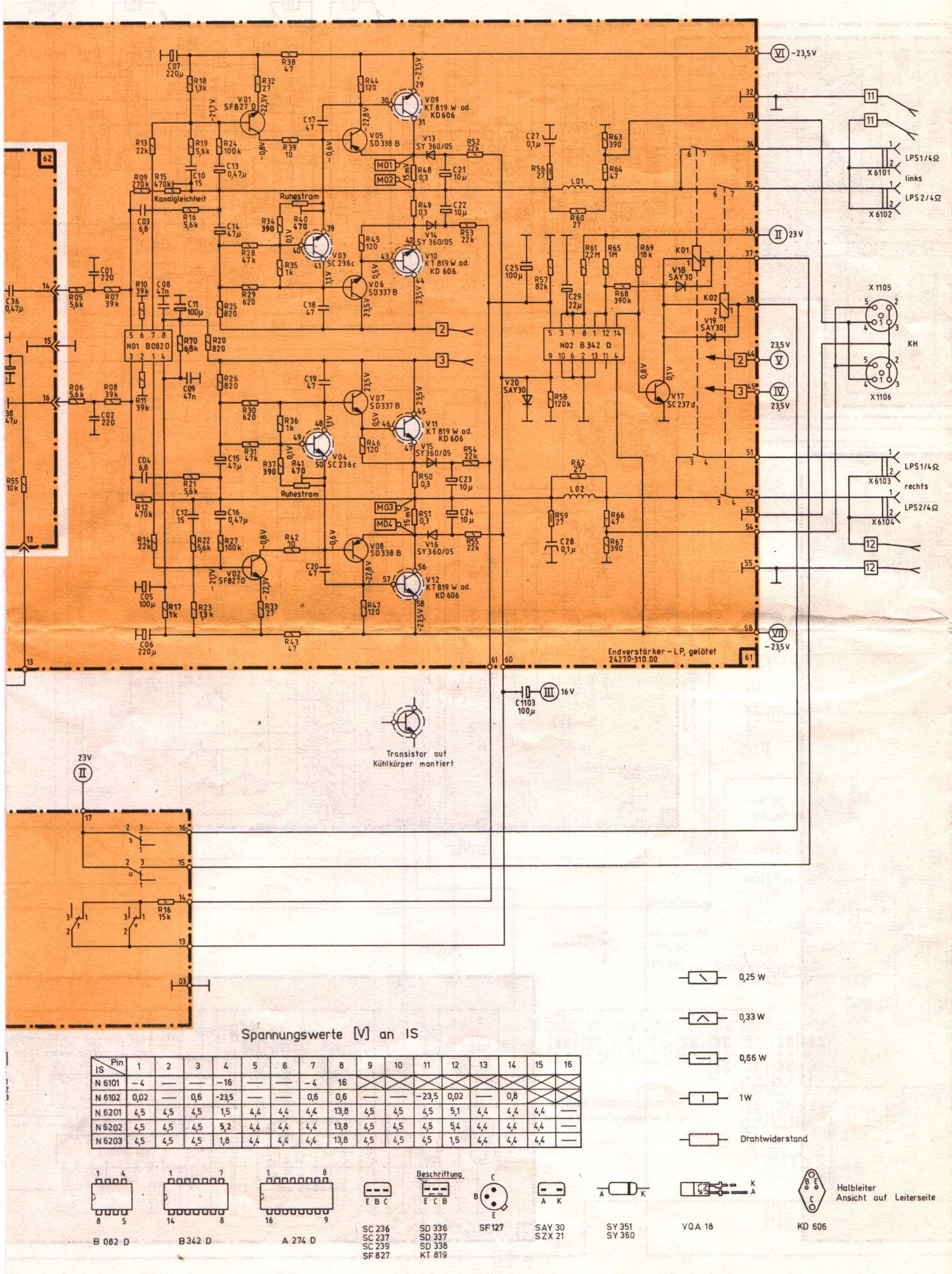

Немного не в тему но тоже Худ. Никитич в посту 304 выложил схему Худа, но а классе АВ. По мнению самого Худа и мнению экспертов в этой статье, эта схема по качеству звука мало чем отличается от усилителя Худа 1969г. Неужели она не заслуживает внимания и неужели ни кто не пытался ее повторить и протестировать? Если где то эта схема обсуждалась дайте ссылку, буду очень благодарен.
Недавно ремонтировал древний ГДРовский RFT усилитель Tonica RX-80 с выхлопом на КТ819. ;)
Защита заинтересовала, если не ошибся, тут она чует и постоянку на выходе и сквозной ток выходных транзисторов..Не зря точка съема взята с пары эмиттерных резисторов, как в унч Зуева .
Еще и сделанного через задницу.
З приводу задниці Ви погарячкували :)
Враховуючи, що виготовлено це в ГДР пів сторічча тому, а також чесно скомунізджено з західнонімецьких чи швецьких або данських "аналогів", які розроблялись і вироблялись ще на пару років раніше, Лін, як Лін. Хунь його Чан.
Тоді, як Ви самі розумієте, вибір транзисторів був обмежений, а самі вони були відносно дорогі. Тож бачимо кола вольтодобавки замість джерел сталого струму. А Локанті свою трійцю та Баксандал діод імені себе ще не опублікували. І таке інше.
Тож, не поганий зразок підсилювача для звуку епохи експансії тюрми народів до Європи. В самій тюрмі тоді і такого не було в достатній кількості.

Ни, нисколько не погарячкувал. То как фрицы сделали, это сборник помехи из цепей питания.
Яким таким місцем? Живлення каналів кінцевого підсилювача роздільне. РЦ фільтри по негативній половині наявні, а по позитивній кругом високоомні кола. Можливо, в конструкції що-небудь начудили? Розгорніть думку Вашу, будь ласка.
