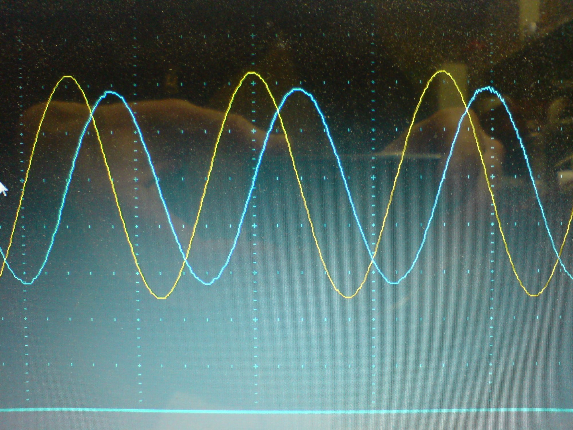

Снова здарова! Ток в катушке- синусоида, красивая, она же и поле создает. А вы НАПРЯЖЕНИЕ С ГЕНЕРАТОРА покажите. Между землей и выходами усилителя
Так вот она, желтый синус с замером выхода и минус щупа на землю.

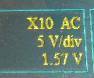

Размах пик-пик сколько? Если 5 вольт на клетку, то эффективного под 7 вольт, достаточно.
Другое дело, как с устойчивостью , когда к телу приложить. И как ток контролировать, все время подгонять обратную связь ?

5 вольт на клетку. Синус не проседает от приложения к телу, ток не контролирую, всё нормально работает.

И чо, от +3-7 вольт у вас 30 вольт размах между ногами микросхемы?
Как говорят в Одессе. за кого вы нас держите.

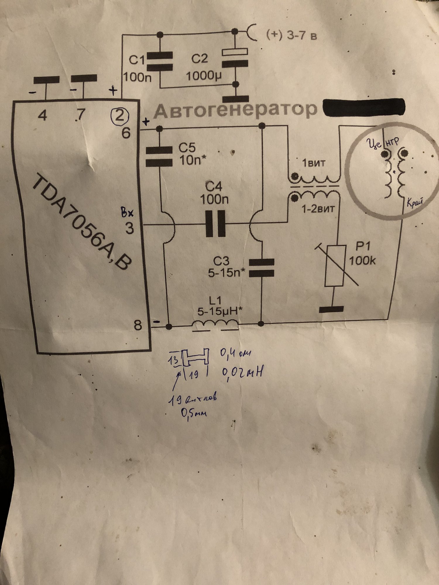

По факту как есть, у меня всё работает, соберите если хотите, убедитесь, L1 ферритовая гантелька, где кольцо 1и2 витка, там 2 и 3 витка. Александр, могу вам подсказать по всем номиналам деталей если будете собирать. Между ногами 6 и 8?
Коварно спрошу. Питания сколько.
Блок импульсный 5в 4а. 7 лет работает, ни чего не сгорело, даже если и между 6 и 8 - 330вольт. Щуп Х10 - 33в, Х1 - 330в

5в на клетку это пик пик 10в наведенные на петлю из щупа? Я извернулся с питанием в 30в 3А и латералами на выходе чтобы это получить на замкнутом щупе и при этом контур обязательно расстроится от приближения к телу.особенно плоский ...как резонанс то подстраивать?
Может не 5в на клетку, вот тут посмотрел, фото. У вас какая катушка плоская или тор? На плоской частоту генератора нужно делать выше немного, чем катушки. Оно и так лечит, там большой разброс от резонанса влево и вправо. У меня автогенератор, частота прыгает 3-5 кгц и все, хоть к телу, хоть без тела.

Я ж тупой и считаю тупо. Мостовой унч, питание 5 вольт. В идеальном идеале без потерь у нас по концам катушки будет 5 вольт, посредине 2. 5, эффективного 2 вольта. А с хуя тут взяться 30 вольтам . И на голубом глазу. Пардон за мой французский.
Сам люблю приврать, но чтобы так .....
Я же предложил вам помощь в постройте, чтоб убедиться. У вас есть желание собрать, тда7056 и всякая мелочь? В моём случае всё работает. На свободных концах катушки высокое напряжение, щиплет сильно.

В принципе, при мостовом включении можно получить приемлемый ток. При питании +5 В и мостовом включении, можно получить (предполагаю) до 4 В амплитуды в каждой ветви полумоста т. е. двойная амплитуда до 8 В что составит 8 х 0,7 = 5,6 В действующих. Это вдвое меньше, чем при нормальной схеме, !!(ПОПРАВКУ см. ниже) а значит мощность в идеальном случае в 4 раза меньше, чем в "схеме Бокарёва", но всё же соизмеримо.
Если у меня почти ток в катушке около 1 А, то здесь будет почти 0,25 А.
Преимущество - простота (хуже воровства).
Надо пробовать. Катушка есть.
Посмотрел мкросхемы на Али - в основном с буквой В и даже если продавец обещает с буквой А, то покупатели возмущаются, что присылают кучку в которой В явно преобладают.
Даже если возбуждать (термин) катушку меандром 300 кГц, то катушка из меандра сделает почти чистый синус. Хорошая высокодобротная катушка - почти чистый синус. Но есть сомнения что данная микросхема, да ещё с Али сможет выдавать 300 кГц достаточной мощности.
Могу сделать и испытать, но с Али ждать микросхемы месяц, а то и два (смотрел отзывы). Лично мне это НЕ НАДО. А готовую схему для испытаний без катушки мне никто не пришлёт.
Поэтому отношусь к затее с TDA7056 весьма скептически, от добра добра не ищут.

При питании 5 В и мостовой схеме, можно примерно получить 5,6 В действующего напряжения, но это ДВОЙНОЙ Размах т. е. "привычного" напряжения будет не более 3 В. В "схеме Бокарёва" 10...12 В.
Поэтому мощность отдаваемая в катушку будет в 10...15 раз ниже, чем при нормальном питании.
И всё это без учетов потерь и работоспособности.
Поэтому в эффективности катушки работающей от усилителя с питанием +5 В есть большие сомнения.
(Можно прикинуть гораздо проще на пальцах. Мостовой усилитель питаемый от 5 В может выдать амплитуду напряжения чуть меньше, каждая полуволна будет до 3 В. Умножаем 3 В на 1,41 получаем 4,5 В - чуть менее 5 В. Значит действующее напряжение = 3 В.
При питании немостового усилителя напряжением 30 В. Считаем. Делим пополам (для полуволны синуса) = 15 В амплитуды. Действующее напряжение будет примерно 10 В. Втрое выше, чем у моста от 5 В. значит мощность в нагрузке выше в 10 раз.
Меня это не устроило, поэтому пришлось делать питание 34 В.
Мостовой усилитель плзволяет получить при том же питании мощность примерно в 4 раза выше, чем обычный, иначе мощность при юэсбишном питании была бы вообще мизерная.)
