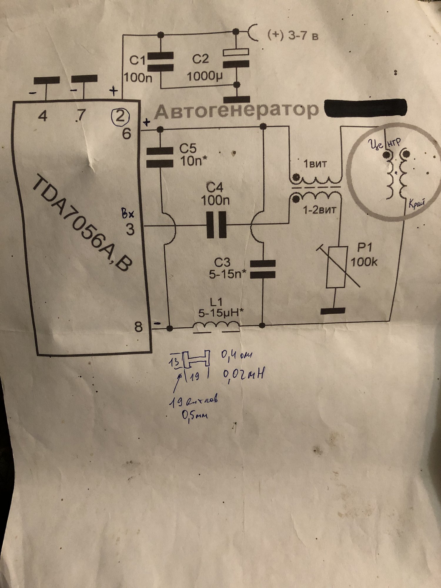

По факту как есть, у меня всё работает, соберите если хотите, убедитесь, L1 ферритовая гантелька, где кольцо 1и2 витка, там 2 и 3 витка. Александр, могу вам подсказать по всем номиналам деталей если будете собирать. Между ногами 6 и 8?
Я хочу собрать этот генератор. Сергей подскажите мне по всем номиналам деталей,
и что регулирует подстроечник 100k, мне очень надо простой и работающий генератор,"без высшего пилотажа" Можно в личку
Собирайте пока детали по схеме, коробку, радиатор, катушку делайте, подбор с5 и с3 (нужны по 630в или 400в) по факту нужно будет подбирать, емкость зависит от количества витков на гантельке л1 на листе параметры.

ваше детище ?
отличие в том , что у вас резонанс настраивать просто нечем , и так мощность микроскопическая , да еще не в резонансе катушка .
Да, моё. Про резонанс писал вчера как настраивать плоскую катушку, это автогенератор, держит жестко частоту. Есть канал А.Мишина на ютубе, там есть и от розетки без генератора варианты на динисторах и т.д и резонанс для этого не важен. Вы немного отстали от темы, пришло время обогатить своё неведение.
За счет ПОС возникает генерация на частоте резонанса катушки, уровень обратной связи устанавливается крутилкой , переменником. Примерно так понимаю.
Крутить не чего не надо, это сдвига фазы, просто на минус с этого дросселя без переменника и сдвиг фазы ровно 90 градусов.
