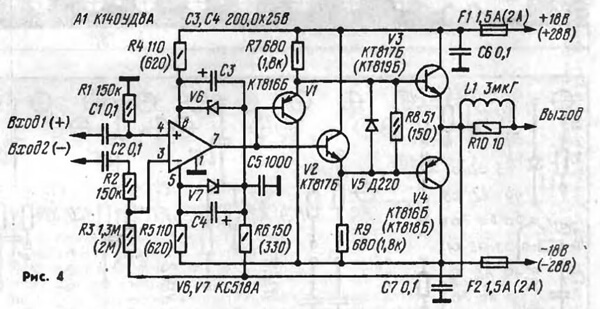

Коллеги!
Удивляюсь я шаблонному мышлению, в частности - моему. Вроде всё очевидно, но никто в упор не видит.
Одна из основных проблем решения предусилитель на 544УД2+повторитель Агеева в том, что норма питания для ОУ +-15 В. На выходе ОУ +-12 В (может чуть больше, если повезёт), а повторитель на то и повторитель - тоже немного съест, пусть будет на выходе +-10 В АМПЛИТУДЫ, а это 7 В действующего.
Ток в катушке сильно зависит от катушки, но "запаса" нет.
А одному из первых правил, которому меня, лаборанта после школы в НИИ научили: "запас в жопу не е.ёт", грубо, но точно.
Я решил проблему в лоб - поднял питание до 34 В, но это на грани фола для ОУ.
А что мешает нам взять готовый усилитель Агеева??!
ПЛАВАЮЩЕЕ ПИТАНИЕ решает проблему питания ОУ и на повторитель он выдаст сколько надо С ЗАПАСОМ.
Понятно, что схему надо чуть-чуть подправить, заменить ОУ и транзисторы, но можно взять готовый рисунок печатной платы (для КР544УД2А каплю доработать).
При этом ток покоя надо взять меньше рекомендованного для УНЧ - значит нагрев меньше, мощность 60 Вт нам без надобности, значит напряжение +-28 слишком много, хватит +-18 В или чуть больше, радиаторы будут не как у Агеева, а очень скромные.
Сейчас нет времени и желания убедиться в том что это сработает, а желающие могут попробовать.
Предположу, что здесь будут работать не только 544УД2 и AD711, но и другие ОУ. Можно поставить панельку да испытать.
Поскольку уровень напряжения с задающего генератора мы можем выставить какой нужен, значит мы сможем выставить оптимальное усиление ОУ.
Что всё это даст?
- Достижение любой мощности катушки в разумных пределах.
- Упрощение схемы - печатная плата почти готова.
- Уменьшение размеров всего устройства.
Последнее для меня важно поскольку я с трудом запихал всё в компьютерный блок питания.

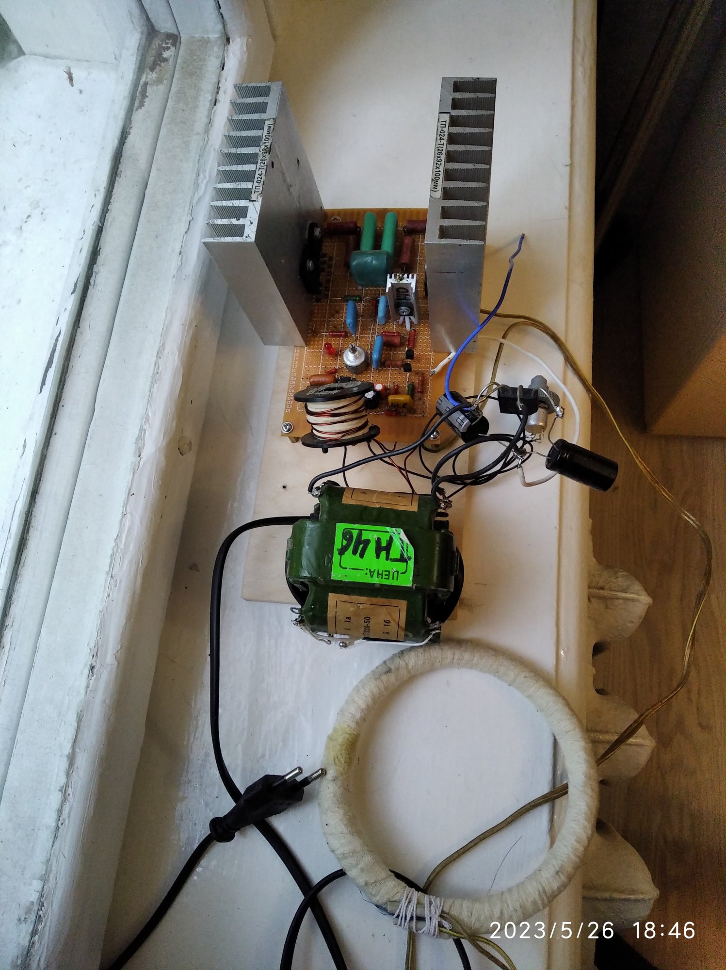

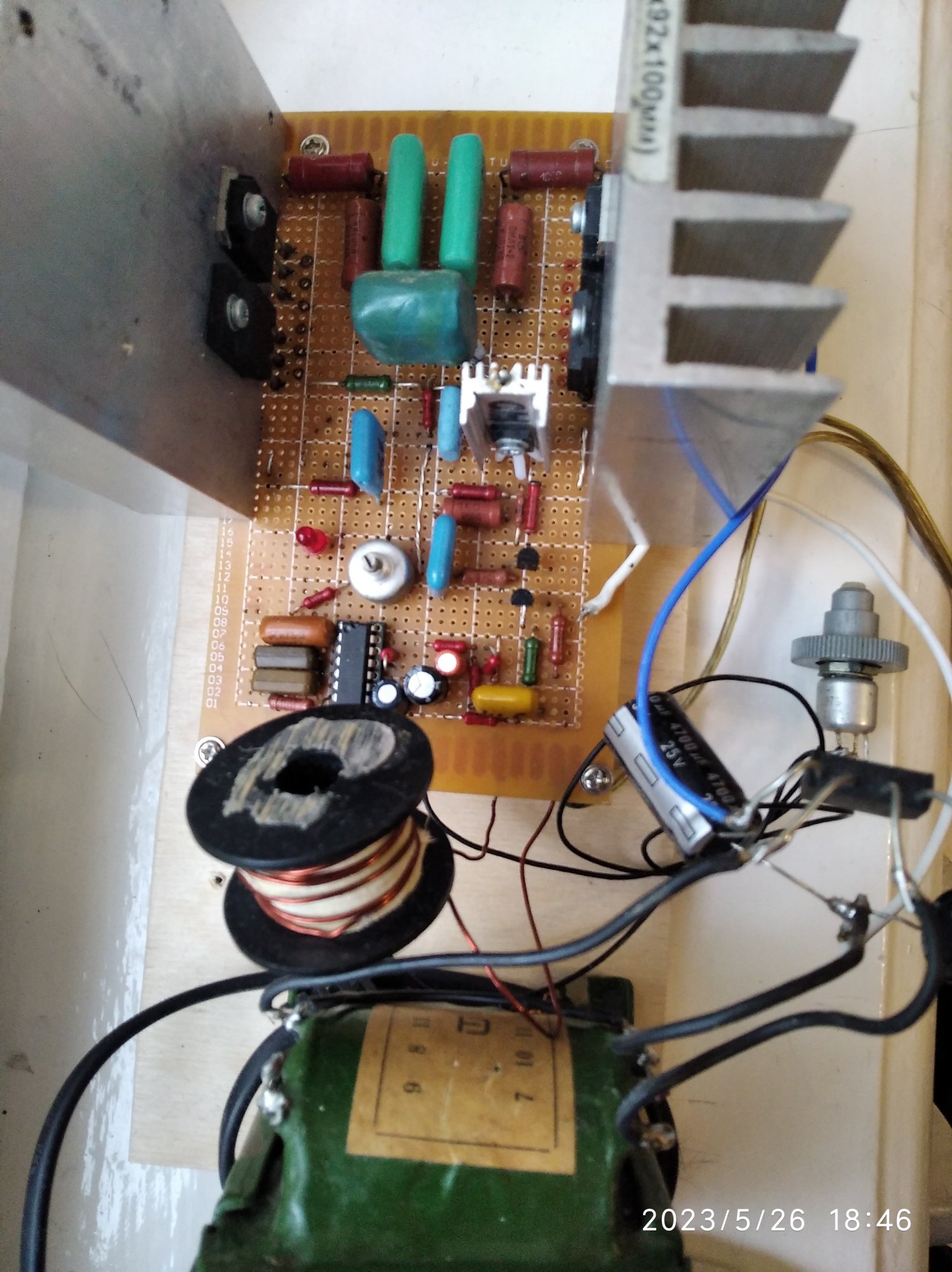

Добрый день, Александр. Благодарю за ведение темы. Подскажите последний вариант схемы. И еще вопрос-вы делали с АПЧ?
28,303
13,621
Последний вариант прибора собран без операционника, на дискретных транзисторах, схема есть. Задающий генератор на XR2206, выход на параллельном мощнике по Агееву, катушка мотана витой парой UTP, в виде тора , диаметром примерно 12-13 см.
Рыхлая намотка катушки резко увеличивает ток через нее и мощность поля, а стяжка увеличивает емкость контура, добротность падает, ток тоже снижается примерно до 1-1, 5 Ампера. В работе катушка теплая. Эффективность примерно как у плоской. Питание двухполярное. ТН46, мост и пара банок 4700мк на 25 вольт.
Индикатором настройки служит трансформатор тока в одном проводе катушки, вторичка его засвечивает светодиод. Потери в индикаторе мизерные. Настройка плавная.
ПС.АПЧ не делал, привык рулить настройкой лично.

это у тебя трансформатор тока там на черной катушечке болтается, как и обсуждали?
28,303
13,621
Ага, чисто попробовать, а оно и заработало. Светодиод снизу распаян, позже на катухе распаяю. И сама катуха может сильно убавиться размерами, ухватил первую попавшую на глаза. А недавно дядя Пыжэ приволок славный стрелочный индикатор от кассетника , теперь разрываюсь между решениями.

Cмотрю пред ты сделал на одном BD140, вместо пары (139-140)
Похоже схема устаканилася окончательно.
Если к ней прилепить еше китаецкий цифровой генератор, то получится вообще конструкция выходного дня.
28,303
13,621
Ага, BD140 нагружен резистором с вольтдобавкой, пашет ничуть не хуже пары источников тока . Даже веселее .
А ежели выдастся случай заехать на край города за настоящими BD911-912, то схема удешевеет наполовину. Там Тошибы недешевые на выходе.

После переезда добью чистовой вариант. Уже шасси с блоком питания смонтировано, радиаторы посадил на монтажную плату, механику всю сделал. Радиаторы сделаю с обдувом видимо.
Агеевская схема чем замечательна- кипящие радиаторы для нее норма. Термостабильность убойная просто.
Не успеваю схемку катушки нарисовать, но нарисую. Сильно упростил предварительный каскад, избавился от операционника, можно с любым питанием делать, включая двухполярное и не обязательно 30 или два по 15, можно и выше, но нужен ограничитель и контроль мощности в катушке.
там по идее кипеть особо не будет, но легкий бриз не помешает. Как раз есть вентилятор с ШИМ и термопарой в контроле температуры.
я соберу в кучу вечерком, кину тебе, подредактируешь косяки если что.

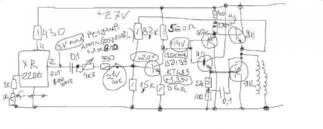

начал вот с этой, сметал макет. Работает и по сей день, пока я с чистовым вариантом ковыряются
Разбей резистор 560 ом на две части, по 270-300 ом и в точку встречи резюков заведи сигнал с выхода мощника через 0,1 мкф и схема получится суперпуперская.
без этой фишки сигнал страдает асимметрией.
Резисторы смещения выходного каскада все бери одинаковыми, по 100-120 Ом 2 ватта. Ток вырастет, мощность в катушке тоже. И полоса улетит под Мегагерц.

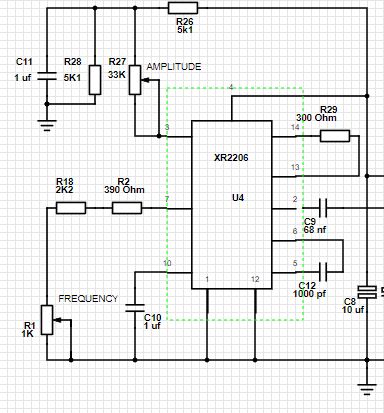

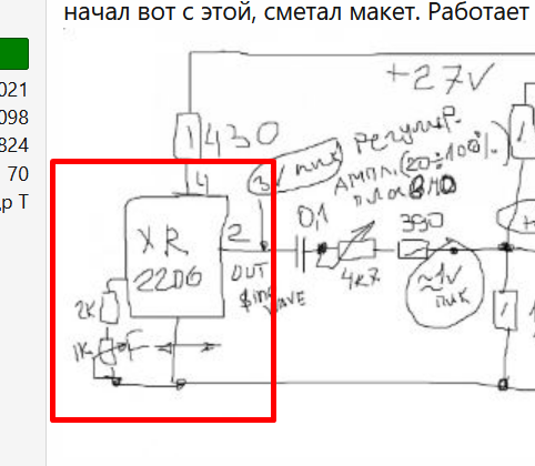

подключение XR2206 нетиповое в данном случае?
p.s. прикрепил программу для рисования схем. Быстрее и понятнее нарисовать там ,чем от руки

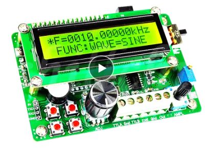

если с деньгами не сильно сурово, возьми такое на Али.
Проблема отпадет на корню, плюс генератор и частотомер в одном флаконе.
Сгодится и для употребления вне катушки. Огонь вещь.
делал сам и такое, на ардуине, на AD9833.

собирал сам подобное на AD9833, не об этом вопрос.
Вы дали схему, я Вас спросил-всё в ней правильно?

если хочется то вот
Параллельно С8 питание, с С9 - выход сигнала
лично мне этот генератор пришелся поперек коммунизма, хотя он и работает.
Потому приобрел тот, что выше на картинке. Мороки меньше и удобнее.

благодарю. Собирал подобное. вопрос-у вас частота не уходит?
да она как бы постоянно куда нить уходит, как только к телу катушку приближаешь.
Реально настроеная на 300кгц плывет до 292, смотря насколько близко к телу и что вокруг.
