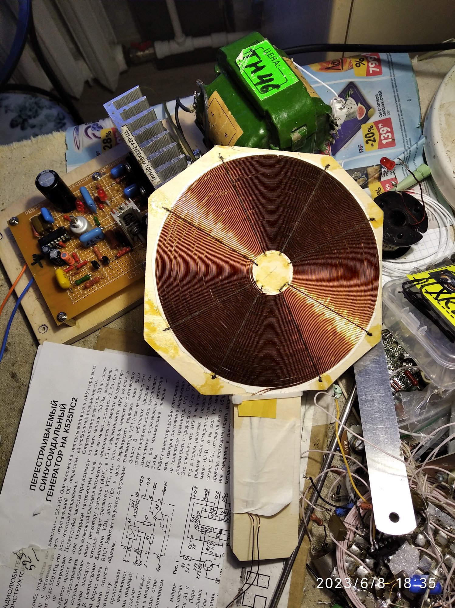

Мысли нужные явились, нужно проделать в центре и по краю намотки мелкие отверстия и туда протянуть тонкую нить внатяг, прижимающую намотку по всей площади.
или сделать не теннисную ракетку, а бублик с ручкой.
И закрепляй по всей длине нитками как желаешь :)
28,303
13,621

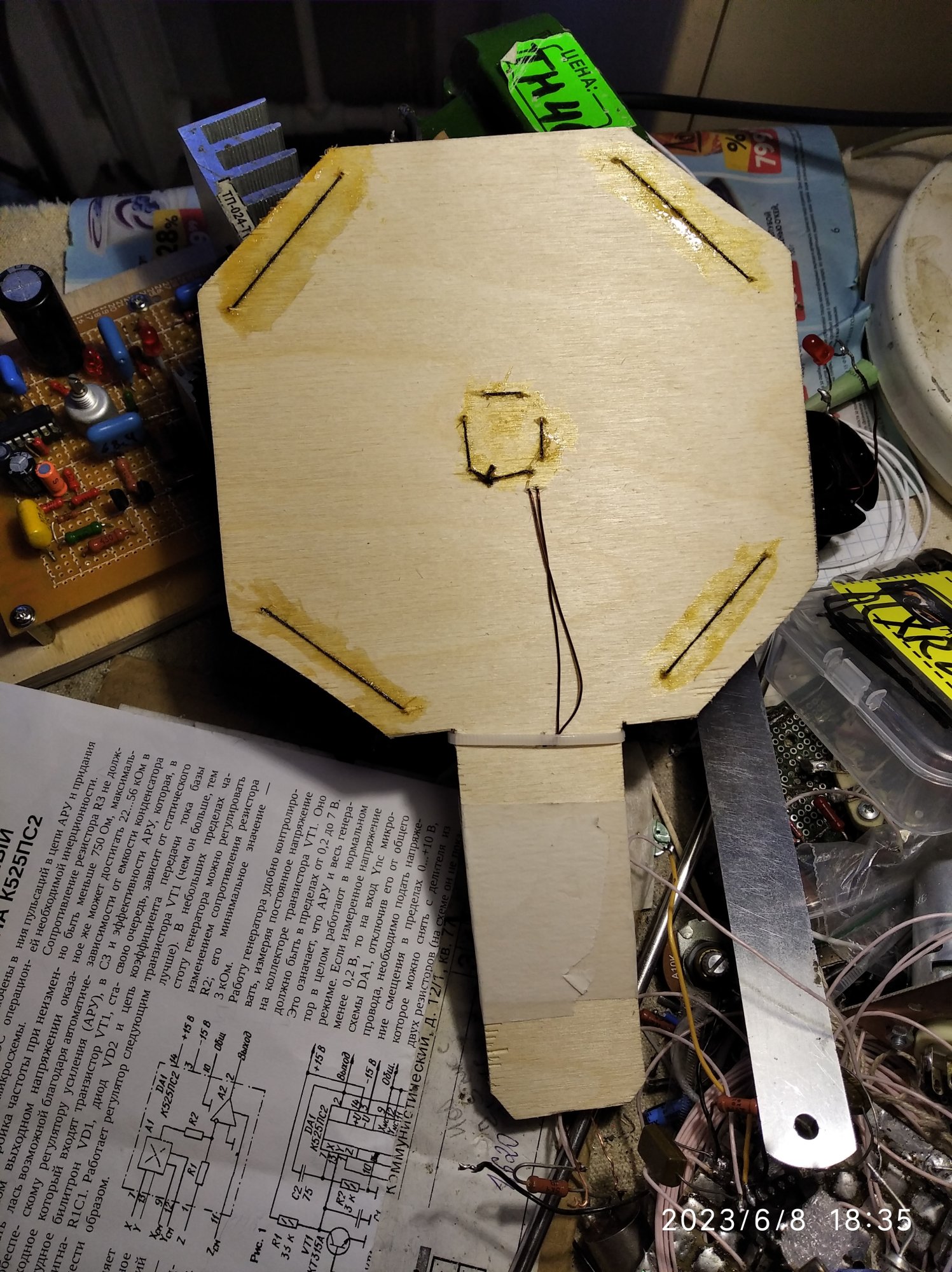

та не. Другой расклад. Уже все закрепил. Нитка с иголкой творят чудеса. Дрель с тонким сверлом тоже.
Сразу подсказка. Провода, выходящие из катухи, паяем на кусочке фольгированного стеклолита, пришурупленного впотай мизерным шурупиком. К площадкам из фольги паяем и вывода катухи и провода от генератора. потом скотчем закрыть.
Высоковольтные концы катухи утыкаются в отверстия в фанерке, чтобы на улицу не торчали. Там под киловольт, жигает сильно.

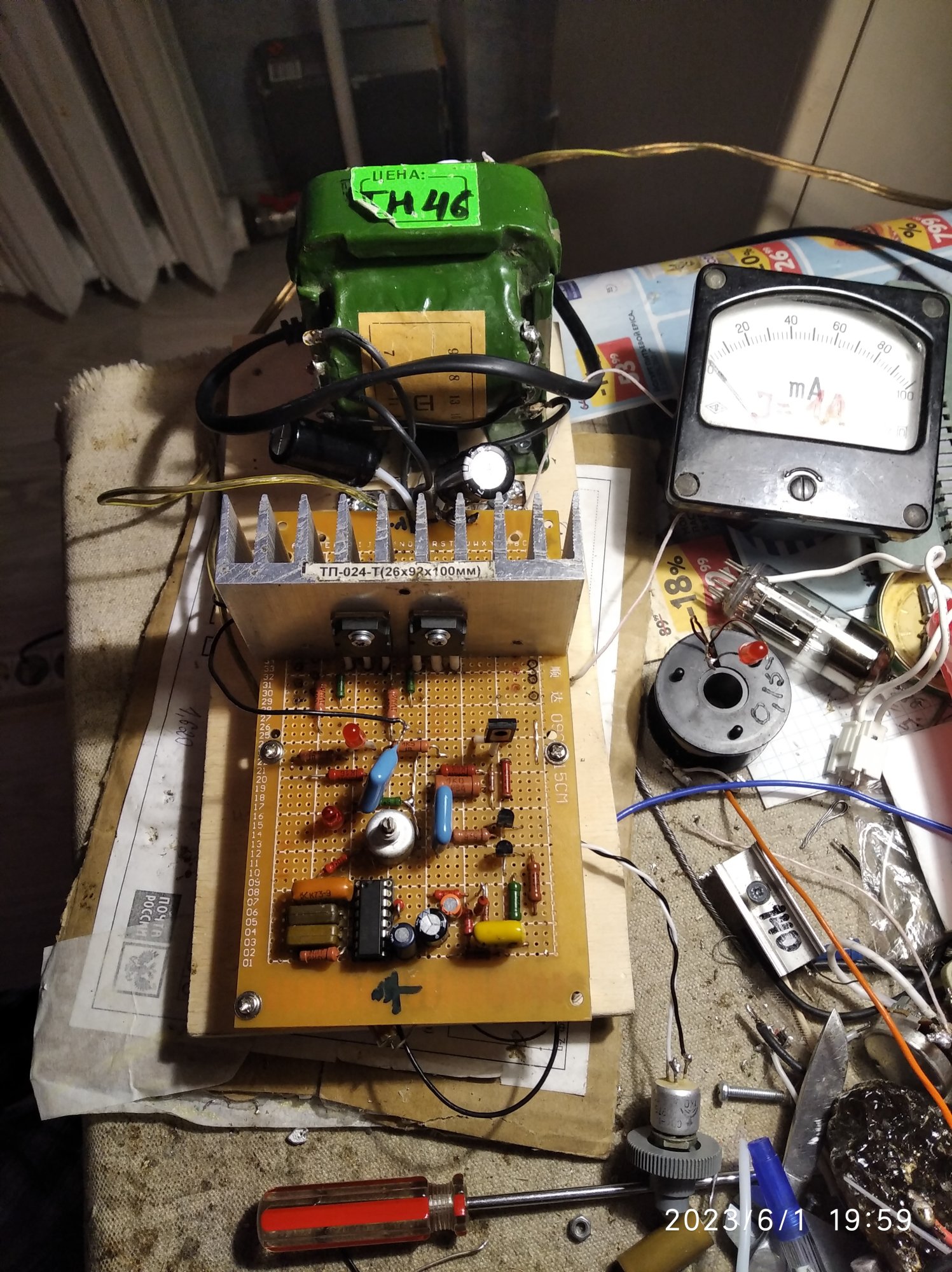

Агеев спалился, причины не помню, попытка восстановить ничего не дала, все исправно, но по питанию кз. Выкинул мощник, заменил на пару латералов из скудного запаса. Смещение межзатворное- красный светодиод импорт. 1, 8 вольта.
По сравнению с Агеевским выходом у латералов просадка на резонансе сильнее заметно.
Вольт 5 по амплитуде теряется, с 15в до 10-11. Но синусоида чистая. Там выходное без ООС 1, 5 Ома.

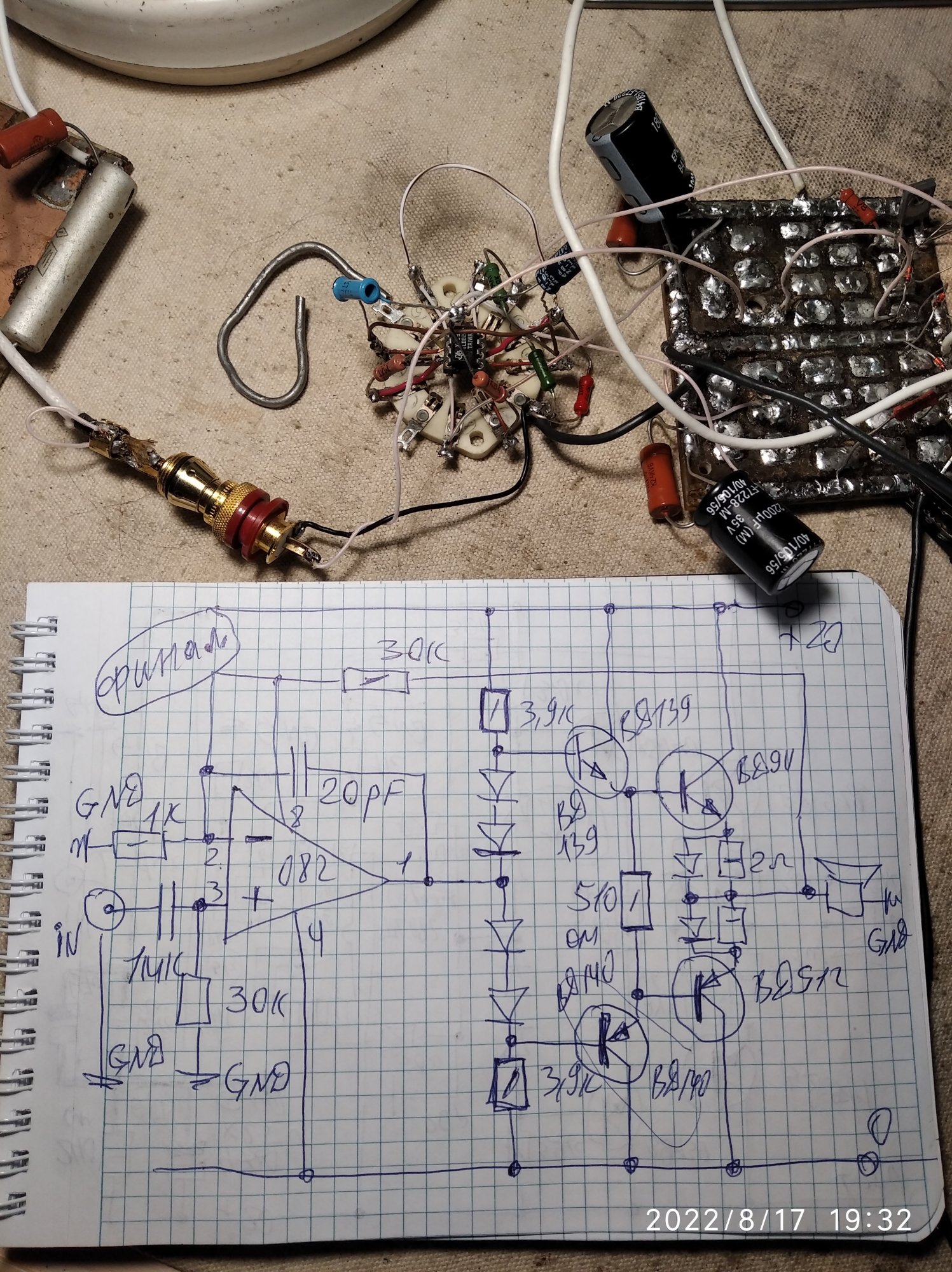

Недавно смакеченный выходной каскад по схеме Рода Эллиотта с диодами в эмиттерах вых транзисторов прекрасно годится на выход для катушки.Настройки не просит, включи и радуйся.С питанием 30 вольт резисторы смещения взять по 12-15 ком, разгрузив опер, схема бежит до 800 кгц, сигнал идеальный,ток покоя 35-50 ма.Удобно будет следить за резонансом, размах индикатора выше в разы.
В начале возни с катушками и поиска нормальных схем, а не паскудных пародий из сети, остановился на параллельнике по Агееву, позже был повторитель на латералах, просто, круто,но они быстро исчезли, нужно было найти что-то похожее.И вот кажись,нашел.
Александр Сергеевич, ну а если вернуться к началу темы: в этой схемке отбросить ОУ, поставить К544, и без китайской XR2206? Юрий Робертович, кажись, усмирил по твоей схеме и катушку и тор. Правда на наших КТ 818/819.
Микросхема эта тут не нужна, я с подачи Саши Бокарёва успешно пользуюсь этим прибором, просто немного иначе, LC генератор на 544уд2, L это индуктивность катушки, дальше известный усилитель Агеева. Пользуюсь с 2017г, спасибо Мишину и Саше.

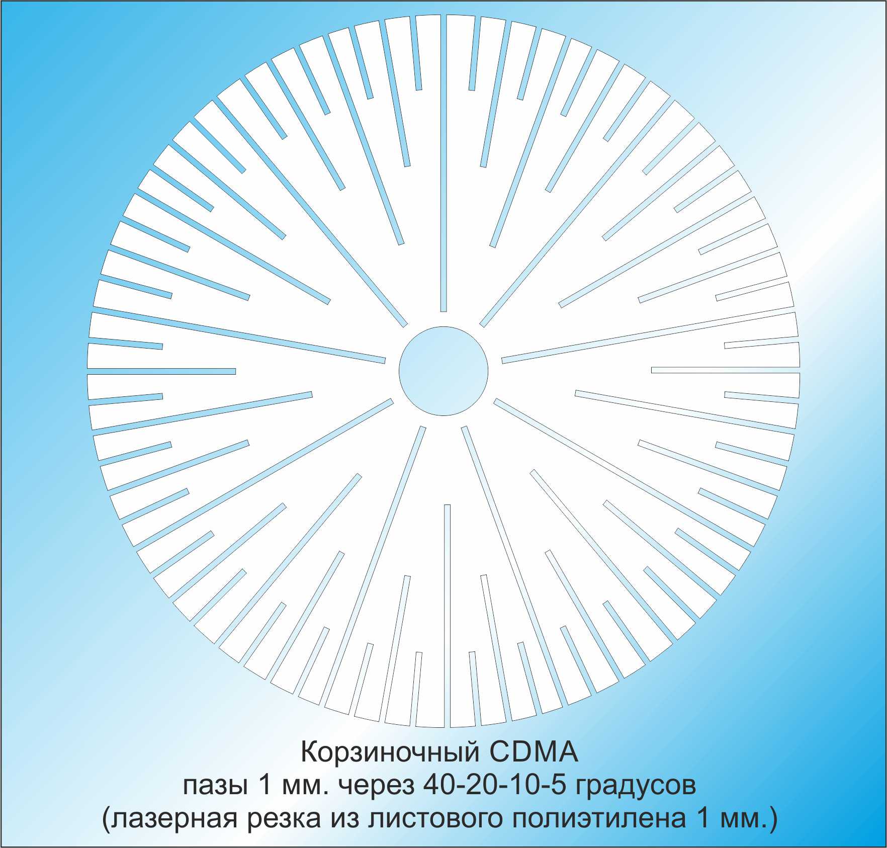

вот для распила по фанерке .распечатывается на бумажке , прикладывается на фанеру и пилится .или можно отдать в цех где лазером режут пластик и фанеру авиационную 2мм на сувениры

И вообще, какой вариант катушки предпочтительнее - плоская или корзиночная? Разница есть?
PG
3 Дек 2019
1,145
571
а зачем разной длины пазы?
а ты подумай что будет если все пазы протянуть до центра
у корзинки выше добротность (как следствие больше "выхлоп" на резонансе)и в разы проще в изготовлении, но получается несколько больше по диаметру при том же диаметре провода
это понятно.
Подразумеваются корзинки с разным числом секторов?

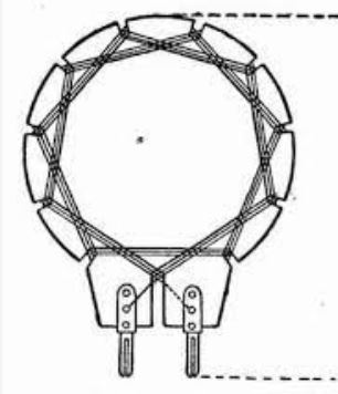

Почему-то подумалось, что вот такое подразумевалось делать
PG
3 Дек 2019
1,145
571
да, вначале чередуются витки реже потом чаще , чем достигается больше добротности.
и меньше влияния тела на резонанс
ну и тупо красиво ))
ну впринципе да , можно сбацать обьемную намотку , шагая через 2-3 сектора , будет еще лучше , но катушка получится слишком "пушистая" и по мере как ее будут приминать , у ней будет уходить резонанс
