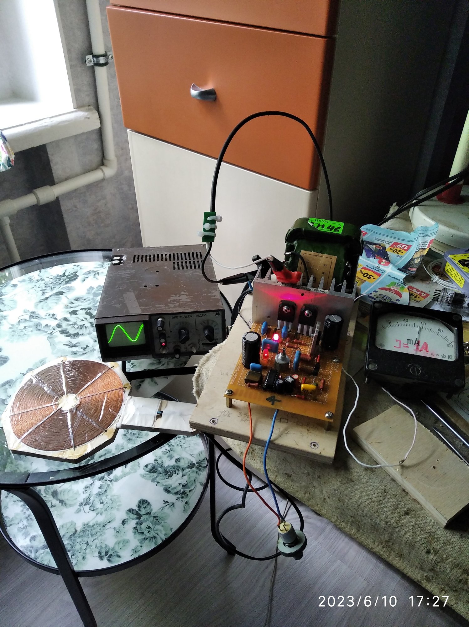

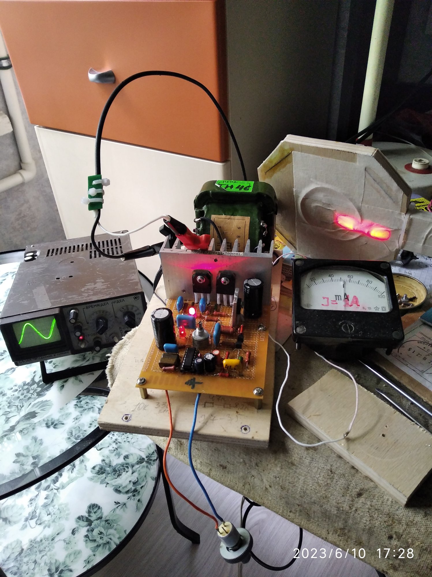

Дядь Пашина корзинка ничем не больше обычной плоской примерно 130 мм по наружке.
ПС. Диаметр провода примерно 0,43- 0,45мм выбран видимо не зря. Это компромисс , с которым получается импеданс, реальный для выходного каскада генератора, в районе 8 -10 Ом. Уход в обе стороны либо недодает тока и заставляет задирать питание и выходной сигнал , либо грузит выходной каскад , которому и так тошно.
В дальнейшем подкину в цепь катушки омчик-два , погасить лишки мощности , стабилизировать ток и облегчить режим выходного каскада.
ПС2. Схемы на операционнике в раскачке выходного каскада работают на пределе скорости . И лучше всех с этим справляется наша 544уд2а с усилением под 30 и ослабленной коррекцией 1-8 в районе 50 пик. При этом выходной каскад выводим из общей петли ООС, замыкая ее вокруг опера. Тогда все работает как надо. Некоторая просадка на резонансе ни на что не влияет.
Добавка вслед. Схемка предварительного усилителя-драйвера на манер Ланзара непременно будет сделана позже, а сейчас трудится некий полу-Ланзар с резисторной нагрузкой одиночного выходного транзистора и дифкаскадом , запитанным с хвоста через резючок 5.6 ком. Все эти источники тока кроме расстройства не дали ничего.
Сейчас причесал отлаженную схему генератора.
Что сделано. Смещение выходных полевиков от светодиода с падением 1, 8В давало избыточный ток покоя, за 200ма. Оставил диод как был, пущай светится, а в затворы подал с него смещение через делитель из пары по 75 ом на резистор в 180 ом. Полученного 1 вольта достаточно , чтобы ступенька не проявилась , а был лишь намек на нее и то на резонансе и на выходе усилителя. Форма тока в катухе идеальная.
Размер радиатора подкачал, греется до 60 примерно. Хотя, латералам такое не страшно.
Зато компактно .
Врезал в цепь катушки 1 Ом 1 ватт, греется. Ток на пике чуть выше ампера, эффективного 0,7 с копейками. Катушка приятно греется, как обычно.
С тыльной стороны катушки прискотчил пару диодов встречно-параллельно , запитал от одного витка провода , виток примерно 6см в диаметре. На резонансе диоды ярко светятся , удобно настраивать, когда катуха витками к телу, диоды снаружи.
На уровень сигнала диоды влияют очень мало.
Осталось приделать стрелочный индикатор на торец прибора и туда же сетевой выключатель и настройку в резонанс.

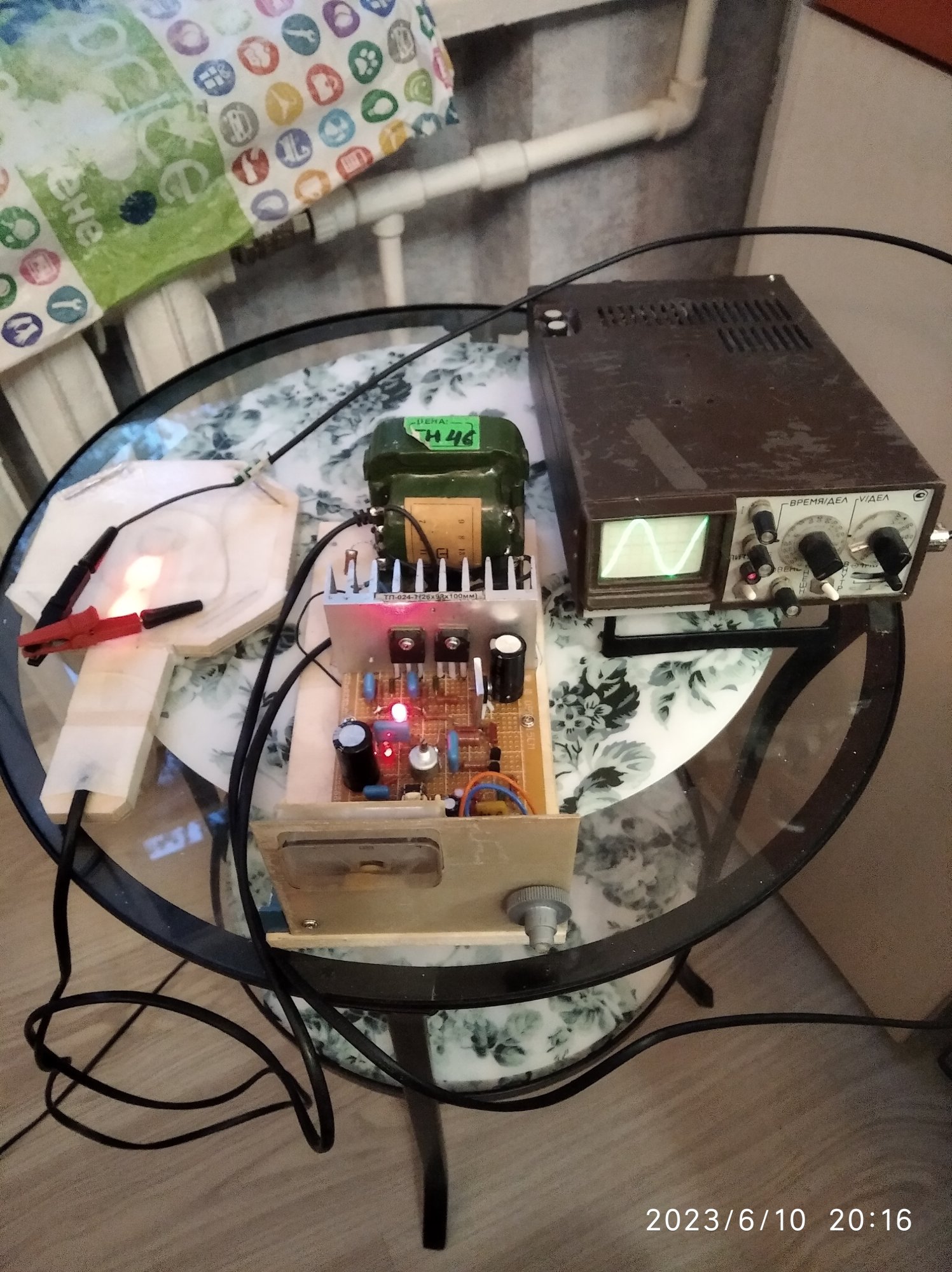

Почти готово
Вид с мордой лица передней панели.
Будет разъем и сетевой выключатель.
А если денег заплатят, то и кожух будет металлический. под него и делается все.

В порядке бреда: катушку к телу подносишь, частота уходит вниз, значит чтобы вернуться к 300кгц надо виточков на катушке убавить. Я уже примерно вычислил, на сколько и в каком варианте использования частота съезжает. Теперь думу думаю на тему коммутирования части обмотки. Make sense?
28,303
13,621
У тебя генер с перестройкой, нафиг тебе маяться с коррекцией витков. Задал частоту выше резонанса и все. Перед этим глянул реальную частоту с катушкой на пузе(спине) и ввел поправку.
Я много времени убил на возню с тором, выжимал мощу из схемы. Оказалось, КПД тора иной, поле иное, ток меньше. И под него скорее всего нужна другая схема, с повышенным питанием. Хотя, если вместе с проводами вмотать туда пару тройку шпагатин, ток вырастет немеряно. Емкость упадет межобмоточная, а омическое пары UTP всего лишь 4 Ома.
Обычно на экране синусоида выходного напряжения , подаваемого на катушку, 10 в на пике, то есть , 7 в эффективных. Сейчас в цепь катушки врезан 1 Ом, контролька и гасилка.
И все равно, с амплитудой в 10 вольт на выходе катуха греется быстрее и сильнее той, что работает с питанием 28 вольт вместо нынешних 34. Видимо, импеданс катухи заметно ниже прежней.

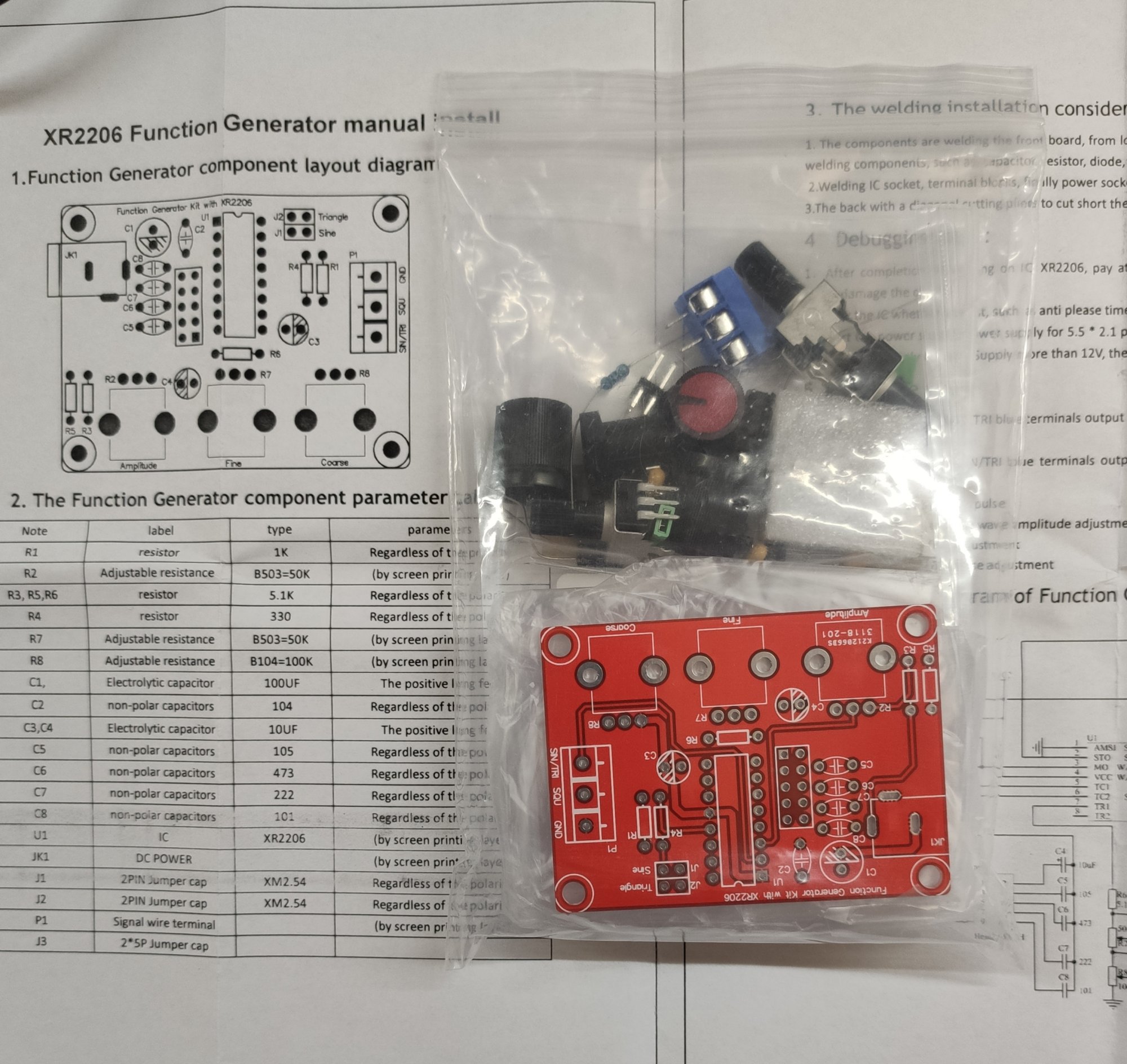

Однако начинаю входить в тему.
Пришёл наборчик для сборки генератора:
Маленький, симпатичный. Платка аккуратная, маленький корпус и даже панелька есть под микросхему, можно её не впаивать.

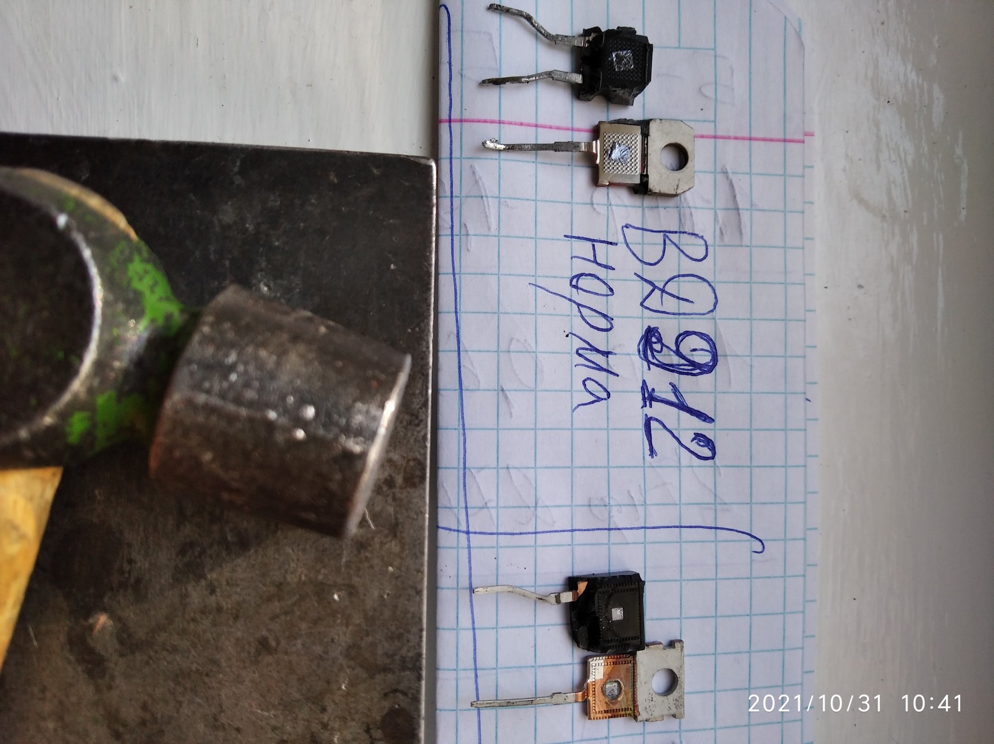

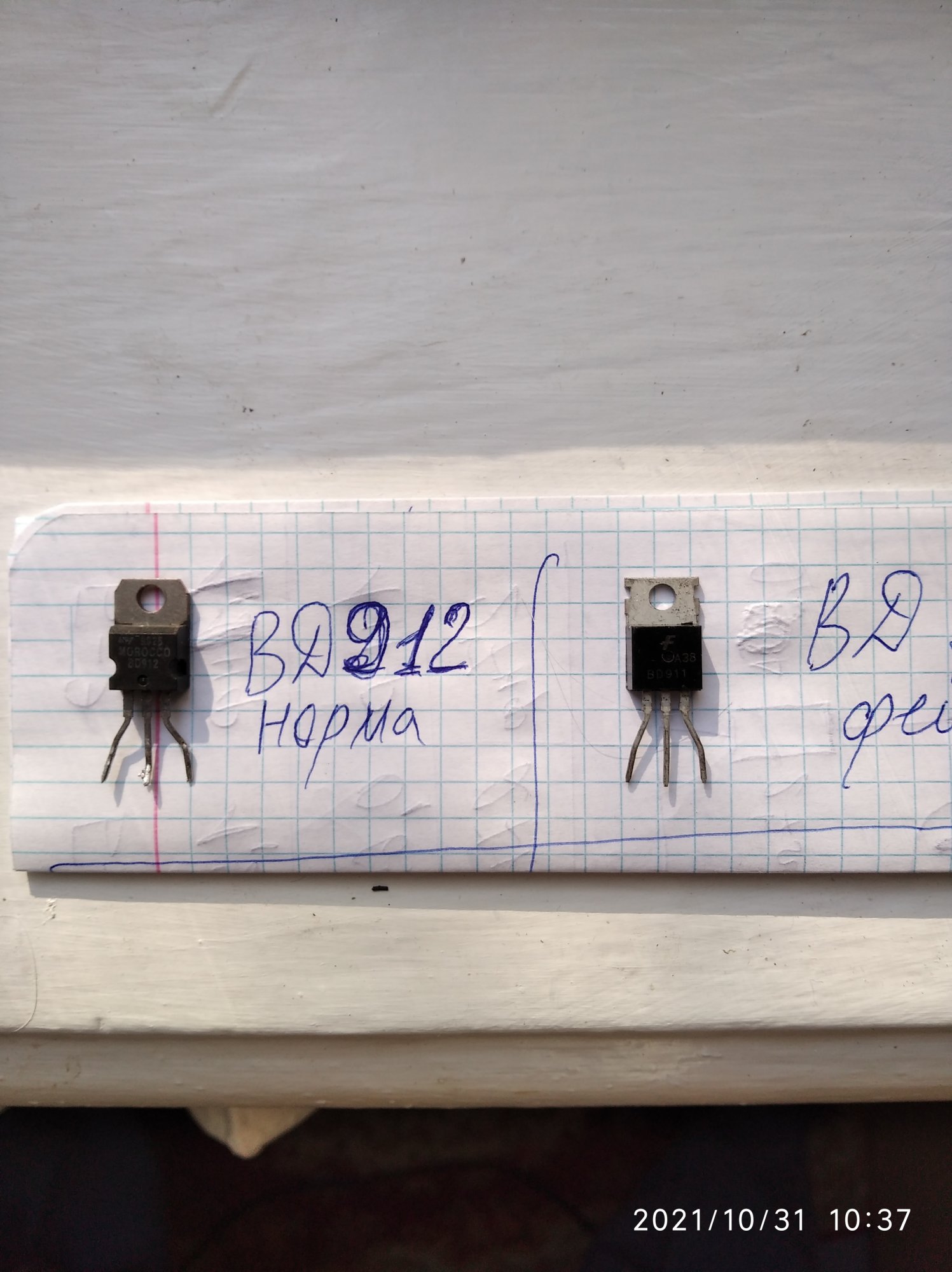

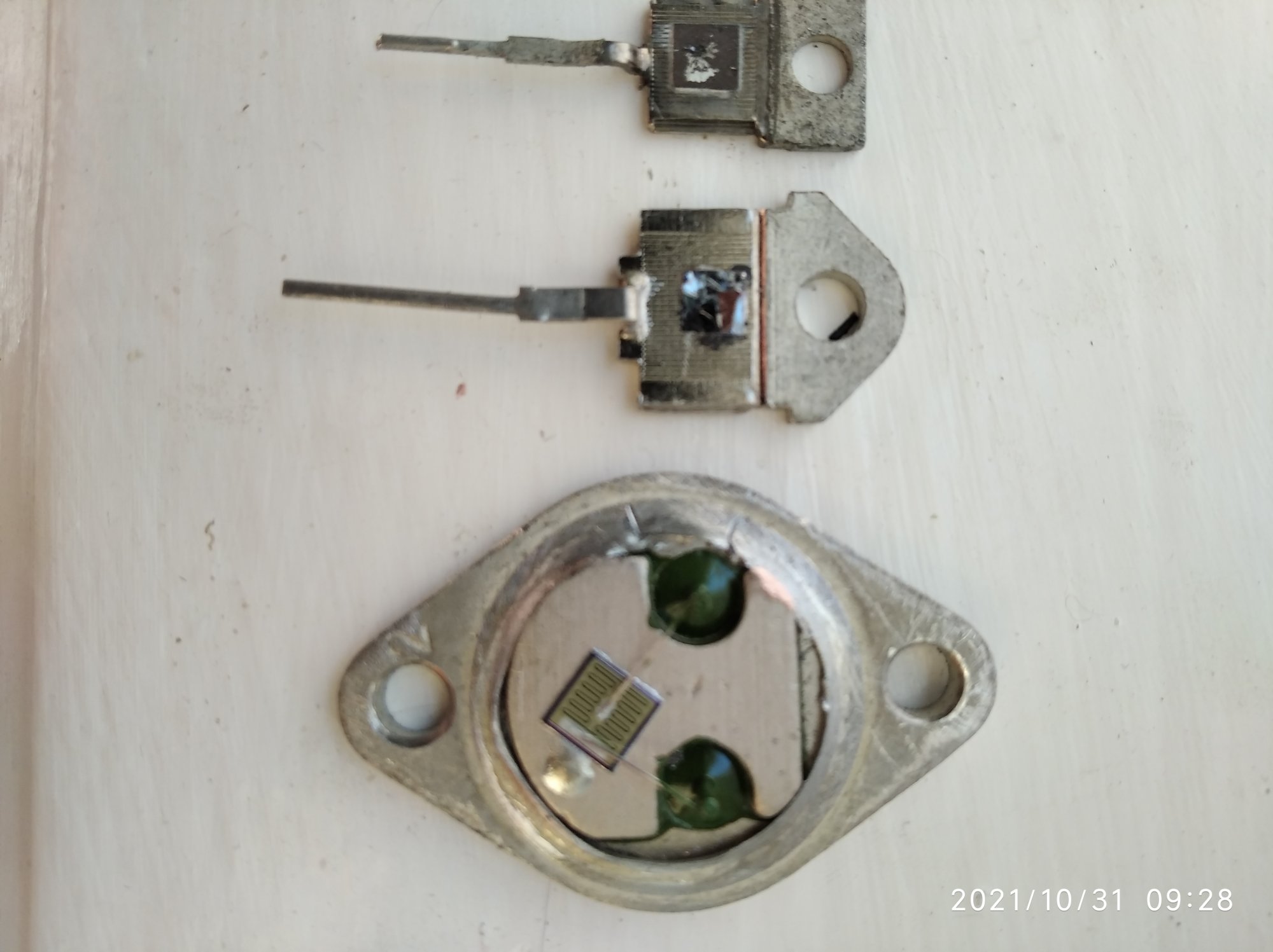

В наших краях BD911-912 наполовину фейк, потому сперва нужно соорудить измериловку, убедиться, что купил не фуфел, а уже потом макетировать выходной каскад. Иначе потом разбираться с проблемами сильно трудно.
Измериловку какую?
Собирался просто собрать макет на картонке и включить.
28,303
13,621
если кратко,то задай ток в базу и смотри падение на переходе. Оно меньше у нормального кристалла и больше у фейкового с крохотным кристалликом на подошве.

Кристаллы и обманка.
    196.4 KB · Просмотры: 159
    282.4 KB · Просмотры: 149
    342.4 KB · Просмотры: 135
PG
3 Дек 2019
1,145
571
увидеть бы живьем , можно было бы хоть , что то понять и о происхождении и подлинности
