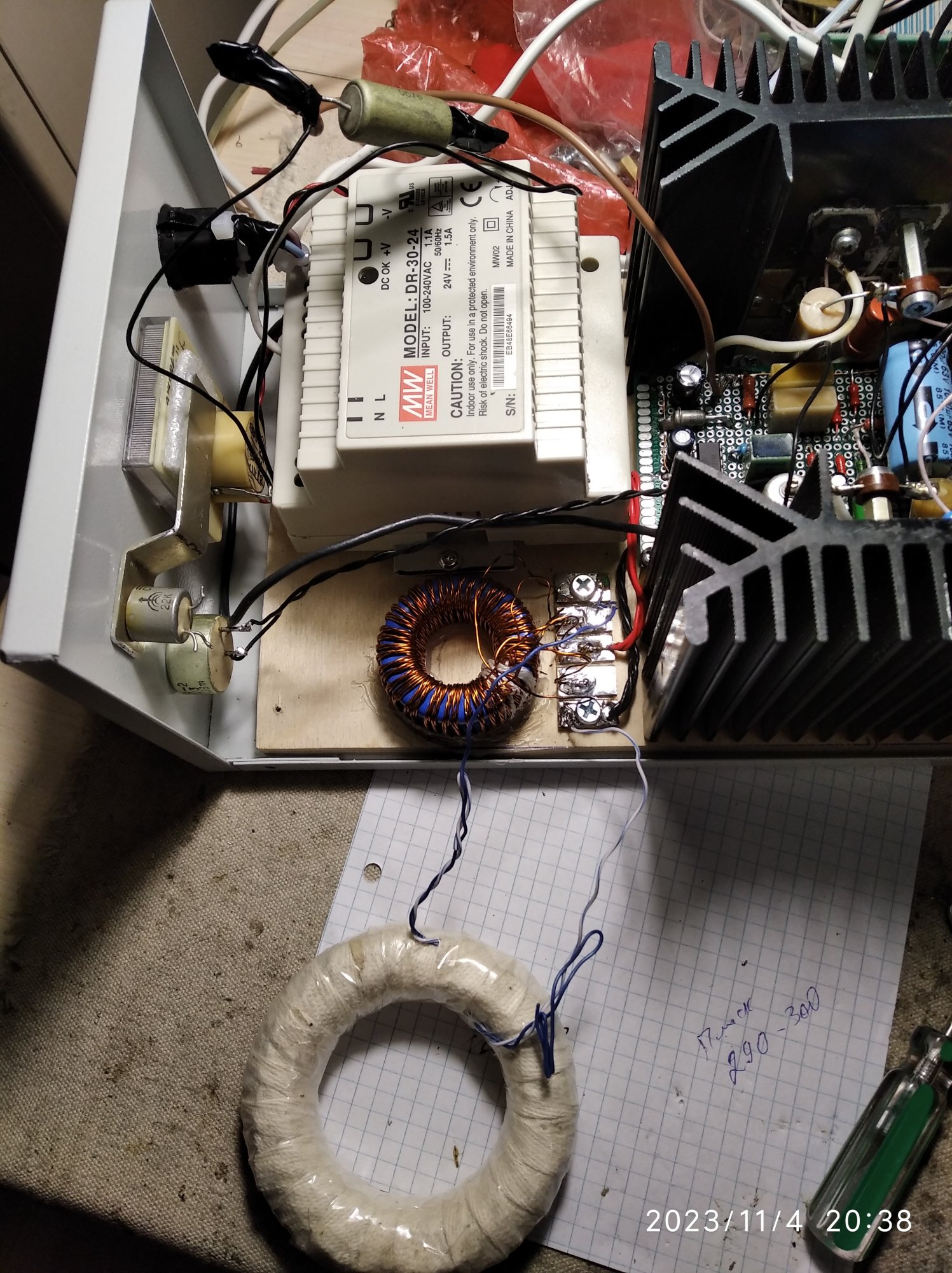

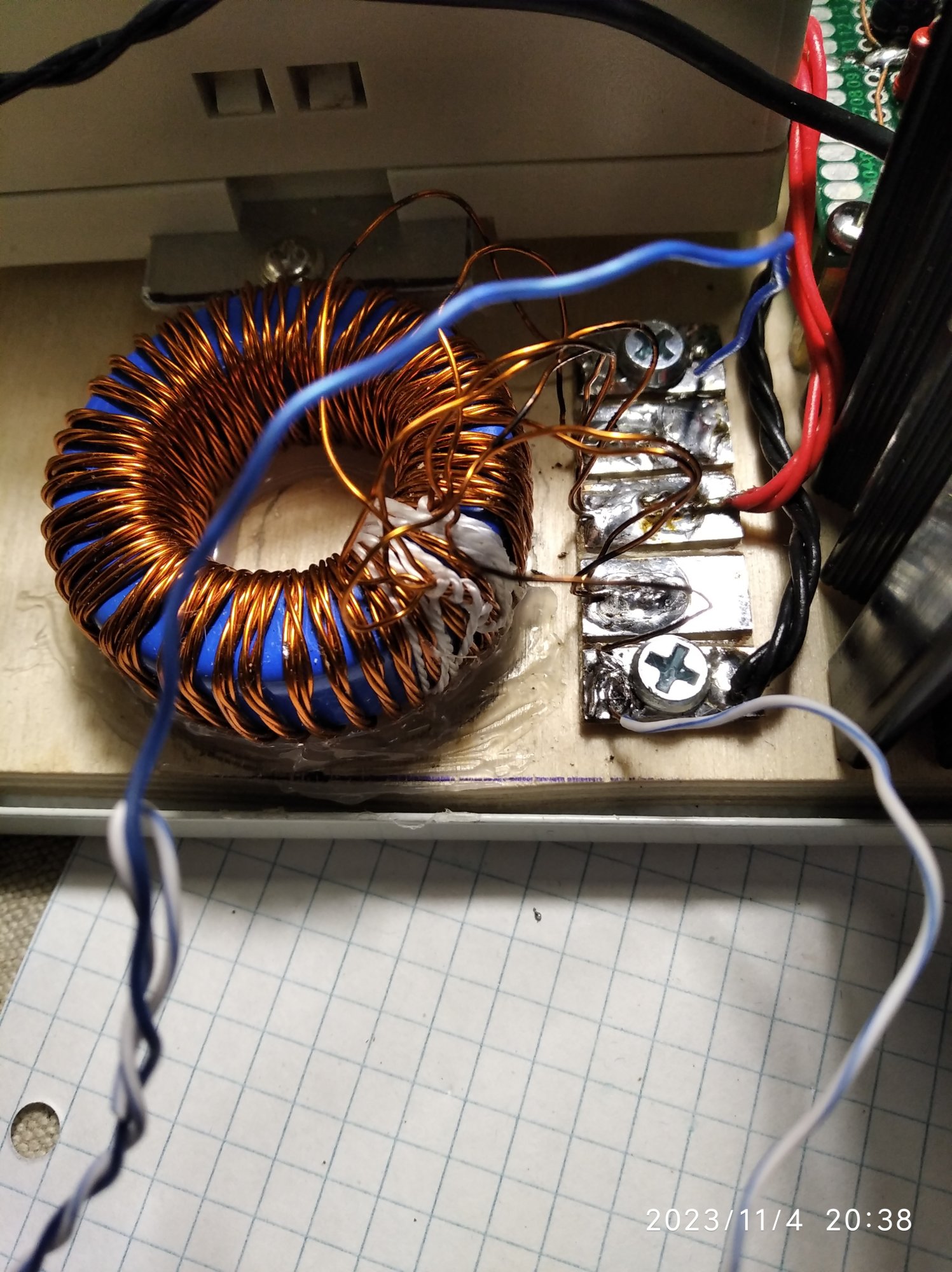

Да,так.Повышайка с разным КТР,выше для торика.Это не себе, просили именно обе катухи, а они жуть какие разные, а питание невысокое.Вот и выкручиваюсь.
в ОБЩЕМ, выход генератора подается на средину намотки, там индуктивность 1, 2 мГн. Плоская цепляется на секцию выше, тор на верхний вывод намотки, где 4, 7 мГн.
Повышается напряжение на плоскую в 1, 3 раза, на тор почти вдвое.
Выходной каскад , двойка на Тошибе 1942 и 5198 оказался лучше, надежнее и мощнее всех прежних. Просадка на резонансе мизерная, термостабильность отменная. даже не стал делать подстройку тока покоя. Держится несмотря.
    432.3 KB · Просмотры: 193
    538.1 KB · Просмотры: 173

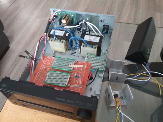

У меня руки дошли до нормального корпуса
Вот, пилю
Солидно.

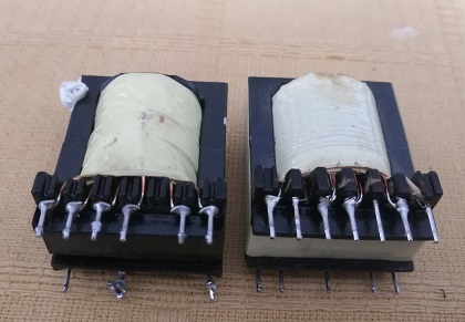

насчет трансформаторов, есть в хламовничке такие, от БП компа.
По идее там хренова гора обмоток, можно че хошь накоммутировать.
Только с фазировкой разобраться
Трансиков таких же дядя Пыжэ принес мешок, тяжеленный. А у меня уже на колечке намотано. Но он вручил, назад не принимается, просил- получи.
Я такие транцы в банке с водой в микроволновке грел, они потом легче сердечниками расклеивались. Морока дикая. На колечке проще в сто раз.
но если поисследовать, то можно найти подходящие отводы. И с полосой там как надо.
Там же мощные обмотки на 5 и 12 вольт должны быть, причем ток не децкий. Глядишь чего и прорисуется. Пара колечек тоже есть, буду играться
Отбой. С трудом разобрал один трансформатор.
Силовые обмотки мотаны медной фольгой.
Все назад, прыжками, к ферритовым кольцам.

Зазор не нужен, нет постоянного тока в катушке. Индуктивность , намотанная от балды, получилась с солидным запасом, можно убавить витки, увеличив диаметр проводов и уменьшить потери.Ютипишкой намотать само то. Там и надо-то всего шиш, метра 2. 5.Один слой витков 30-35.

Миллиметров 30 по наружке.Покрыто пластиком.Есть цифры поверху
В принципе , феррит тоже побоку. Можно взять 4 провода по 5 метров, свить веревку и намотать ее на каркас. Получится 1 миллигенри в сумме, этого предостаточно.
А для торика, которому идет вариант с Ктр 1 на 2, мотаем в 2 провода, 20 метров, ютипишкой, он уже свитый, получаем две секции, с отводом от средины. На среднюю точку выход усилителя, на верхний конец торик цепляем.
Торик мотан тоже UTPмедным, на 0,5 л бутылке , у которой есть сужение, скотчем 4 стяжки , потом ими фиксим катуху.
