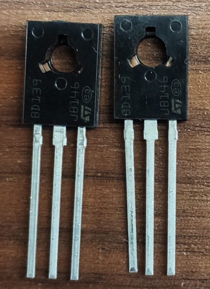

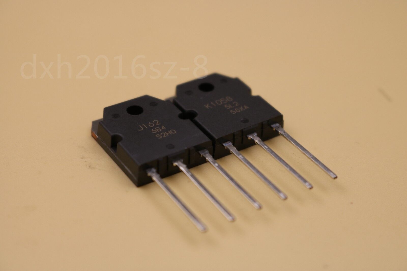

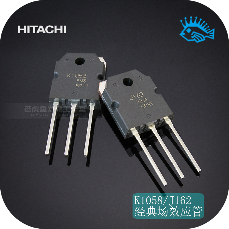

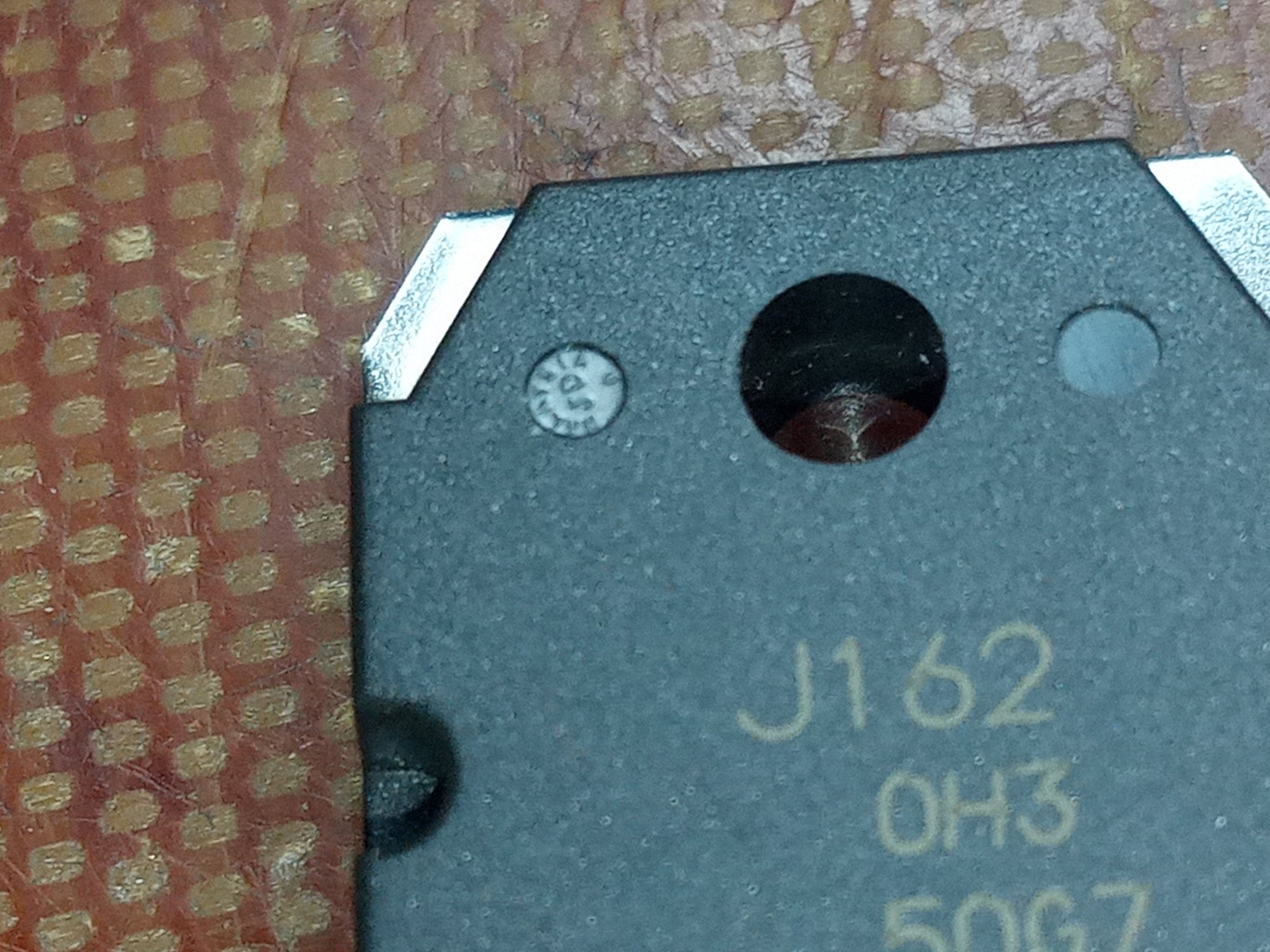

вот глядите . тут удобней показать .
один из признаков .
корпус пластиковый смеет мягкие скругленные края , а маленькие пятачки с цифирьками имеют края грубые с заусенцами.
если транзистор терли , то пятачки не будут иметь приливов (зазубрин), а сам корпус потеряет свою "овальность"по краям
а внутри одного пятачка обязательно должна быть страна , это как правило левый верхний пятачок

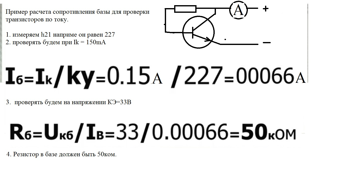

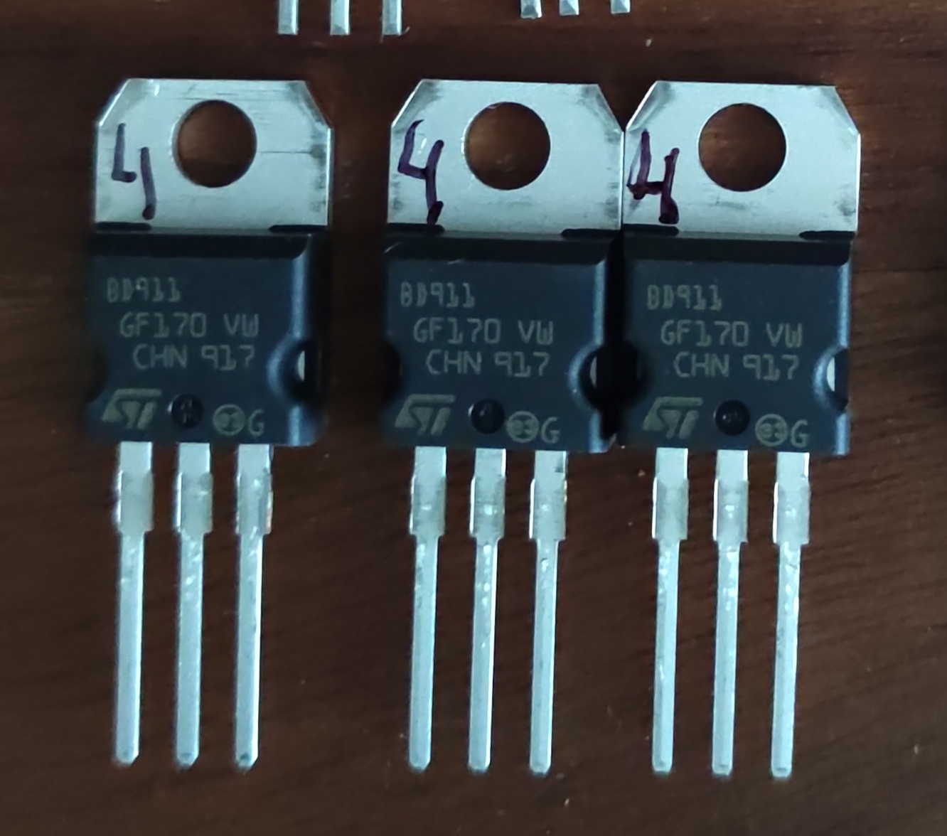

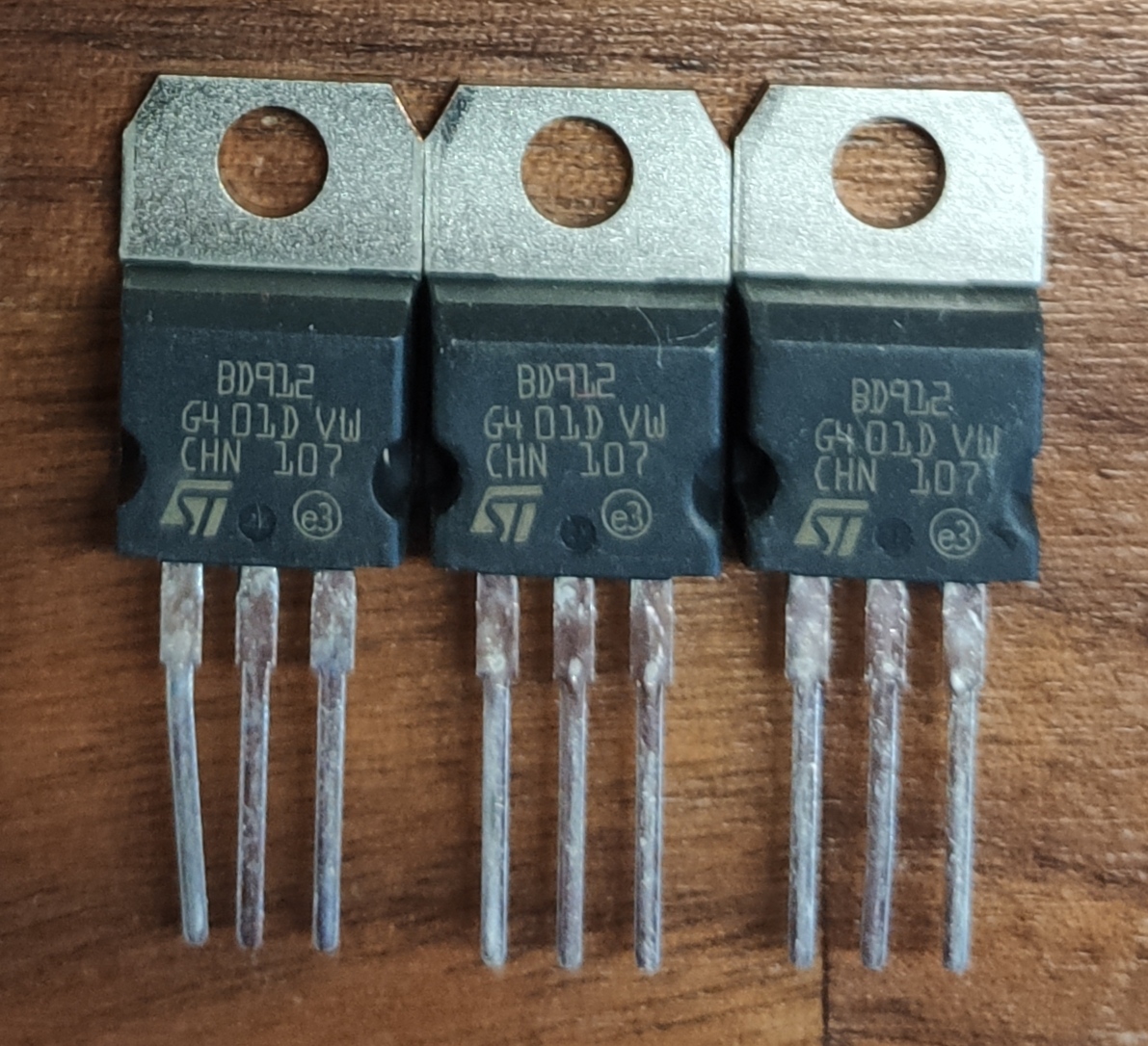

В наших краях BD911-912 наполовину фейк, потому сперва нужно соорудить измериловку, убедиться, что купил не фуфел, а уже потом макетировать выходной каскад. Иначе потом разбираться с проблемами сильно трудно.
Пока покажу BD, вроде внешне нормальные:
911 из Чипка.
912 со ступенек.
139 , слева из Чипка, справа- со ступенек.
На первый взгляд все выглядят как настоящие.
Если не так, могу докупить 912 в Чипке.

Сначала латералы (2SK1058 и 2SJ162) делал Hitachi, потом перестали, их подхватили Renesas, по сути Renesas = Hitachi, у меня много даташитов от Hitachi и таких же Renesas. По сути не подхватили производство, а вывеска поменялась.
Вот в Википедии про них
Renesas Electronics начала операционную деятельность в апреле 2010 года, после объединения компаний NEC Electronics Corporation и Renesas Technology Corporation[en] (сама NEC Electronics была основана в ноябре 2002 года, отделившись от головной компании NEC в качестве полупроводникового подразделения; Renesas Technology была основана 1 апреля 2003 года как совместное предприятие Hitachi, Ltd. (55 %) и Mitsubishi Electric (45 %)).
Насчет BD911 и BD912, мне попадались только перемаркер Дарлингтоны (хотя они на самом деле обычные транзисторы), поэтому прозвоните их, если база-эмиттер раза в 1,5-2 больше падение напряжения чем коллектор-база, это дарлингтоны - подделка типа TIP122, TIP127

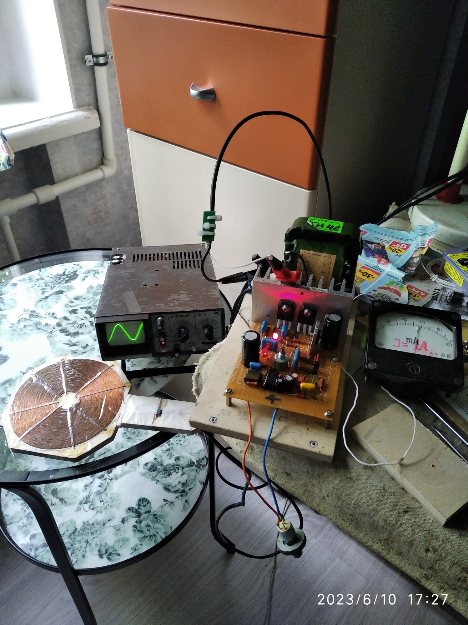

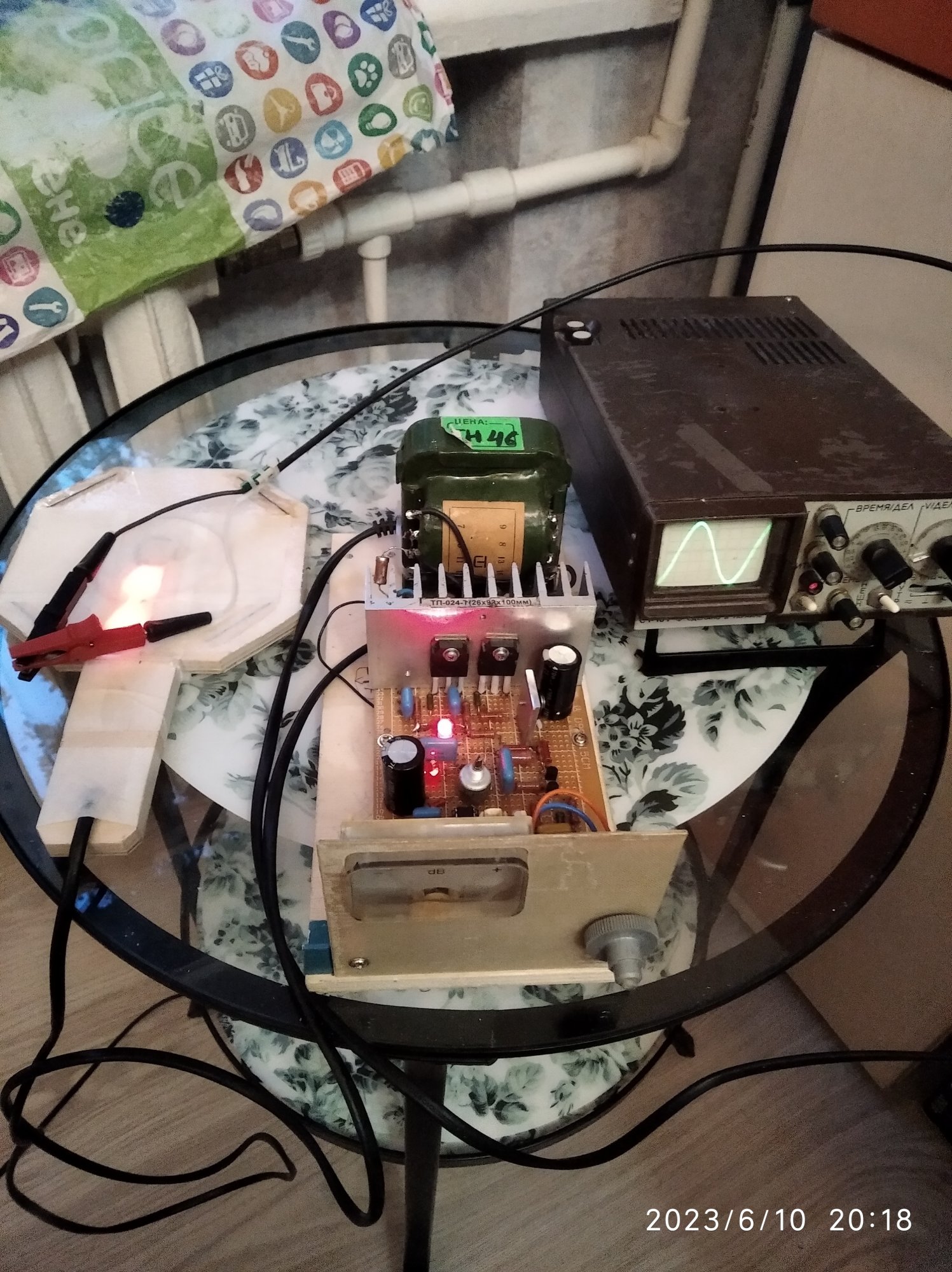

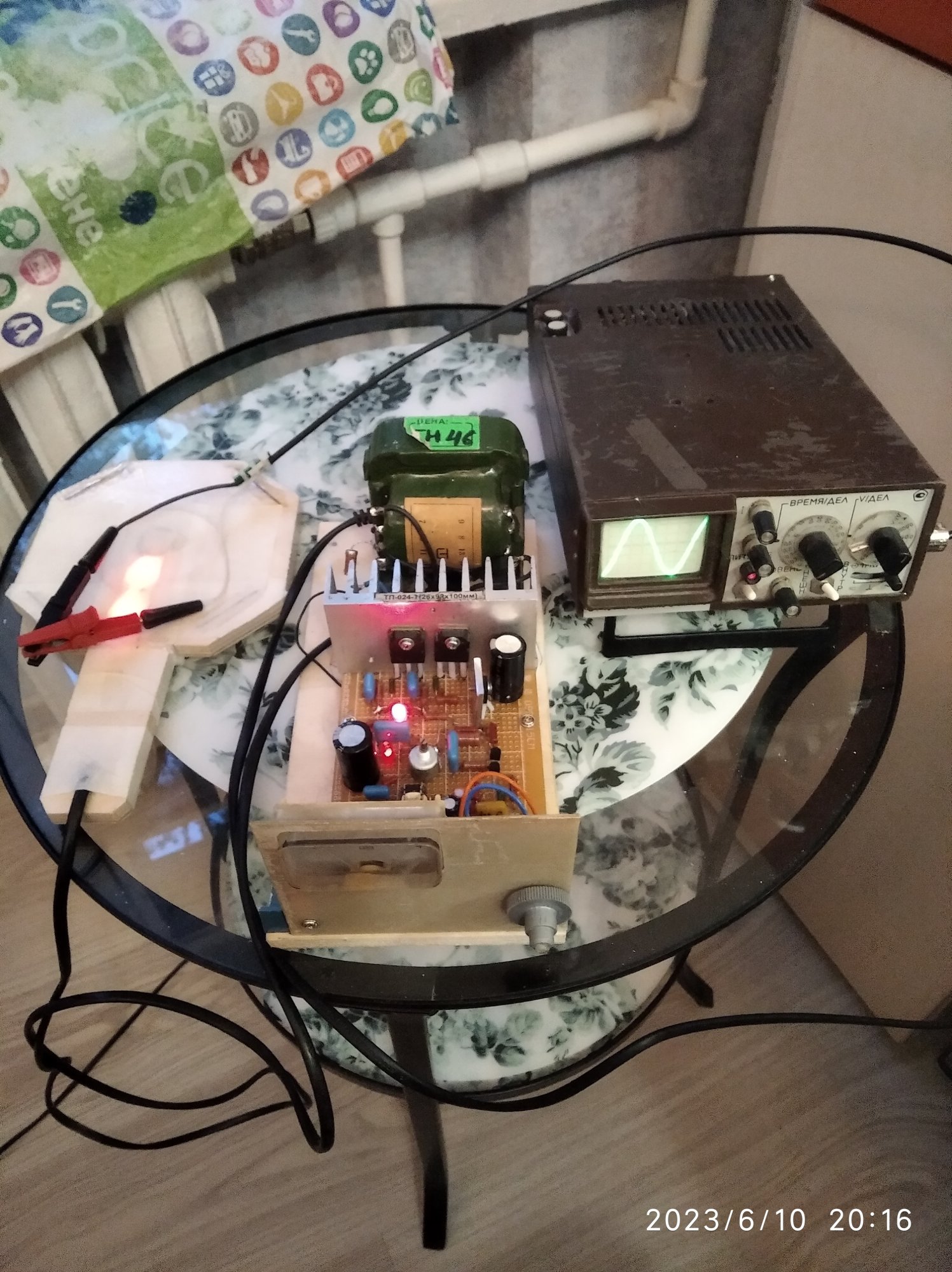

Частота высокая, ток приличный. Схем, нормально тянущих синусоидальный сигнал с такими данными, немного. Если есть генератор г3-112 или г3-23, создание прибора упрощается и сводится к намотке катушки или катушки +выходной каскад. Раскачка от генератора. А г3-23 сам имеет мощник , работает до 300 кгц.
Есть готовый прибор ,который могу уступить .Кожух можно сделать,но возня добавит цену,которая и так немалая.

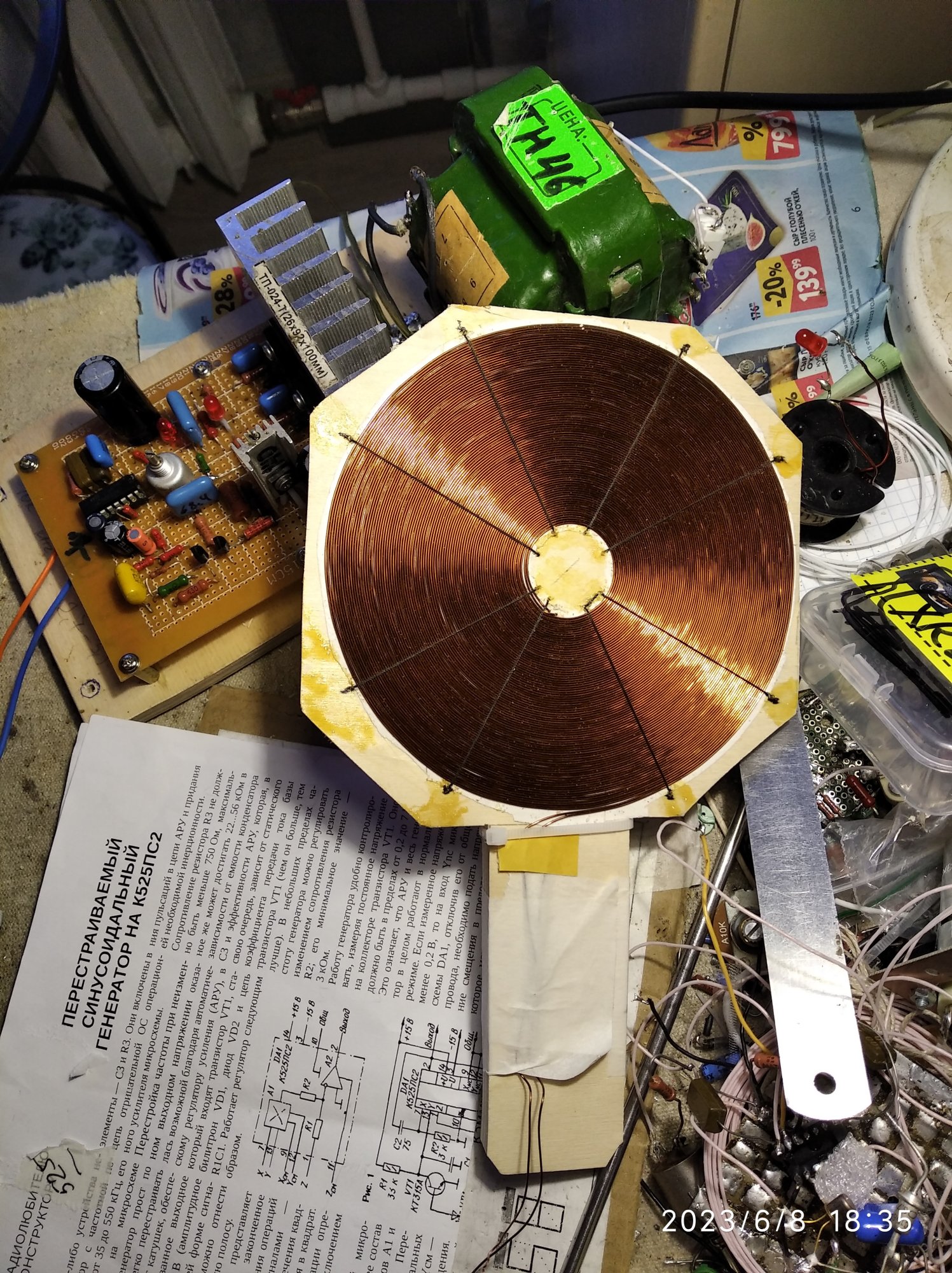

Свежие новости с полей катушек Теслы.
Выяснил пакостное поведение выходных каскадов , работающих на катушку.
Импеданс плоской катухи -почти КЗ, зависит от свойства и качества излояции провода и расстояния между проводами. Измеренная плоская катушка показала 5 Ом. Тор не измерял, но там явно выше, Ом под 15-20, в силу невысокой добротности такой намотки.
Поэтому на торик схема усилителя работает влегкую, но обваливается с плоской катухой.
Сигнал корежится, возбуд появляется, грузится и выход и вход, ООС не спасает.даже наоборот, без нее работает устойчивее.
После вчерашнего изучения разных вариантов вых каскадов остался один-два и то с условием. Есть решения по значительному улучшению их работы на конкретную катуху.
Но мы идем дальше и применяем правило буравчика, а точнее- согласующий трансик-понижайку. Который на щелбан решит все тяготы согласования выхода с катухой без дурных токов покоя и конского радиатора.

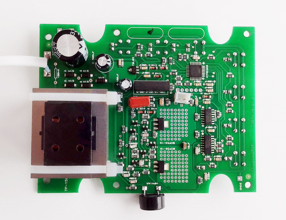

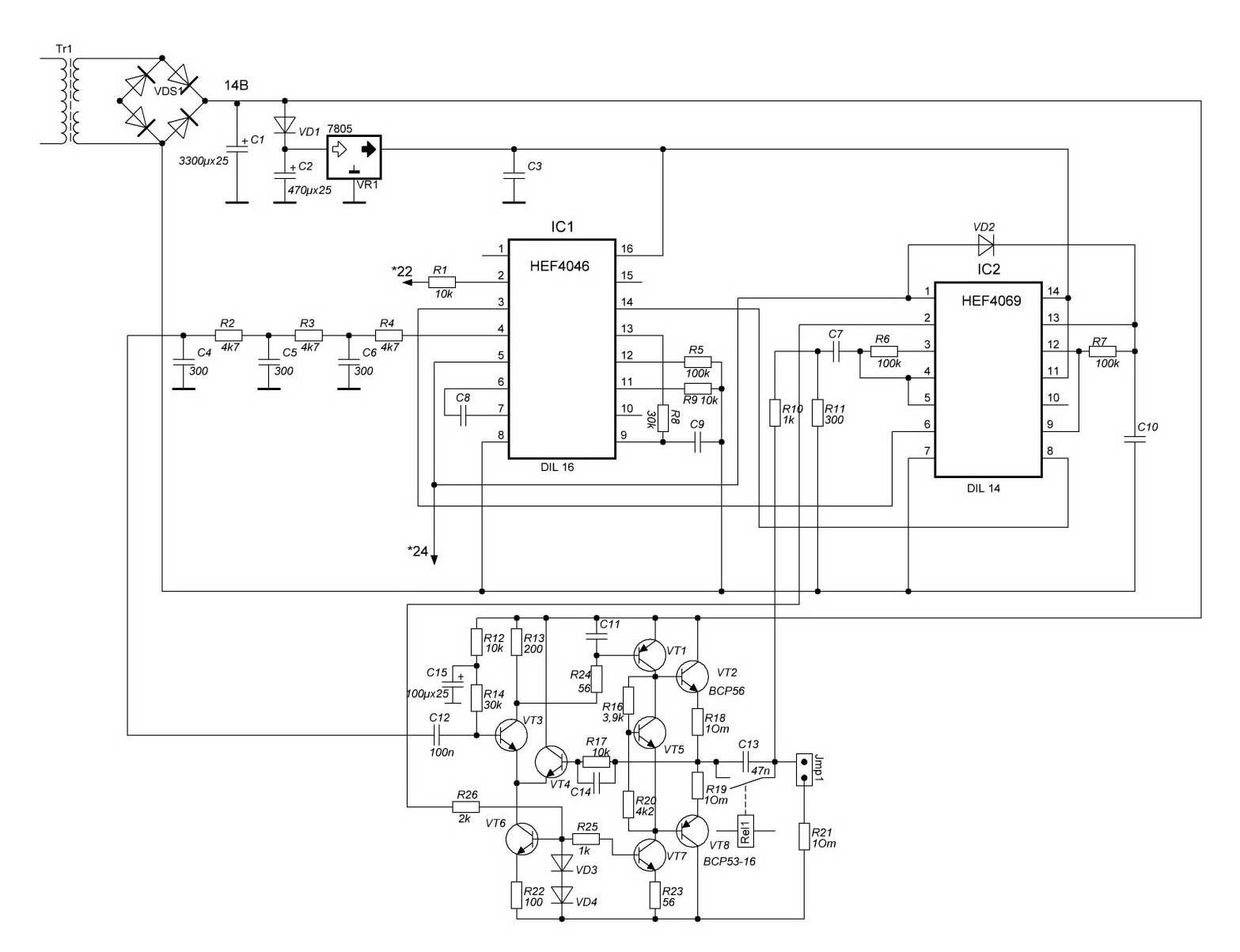

В заводском исполнении прибора ТГС-7А cтоят чип транзисторы - работает. За схему не в ответе, накопана в интернете.

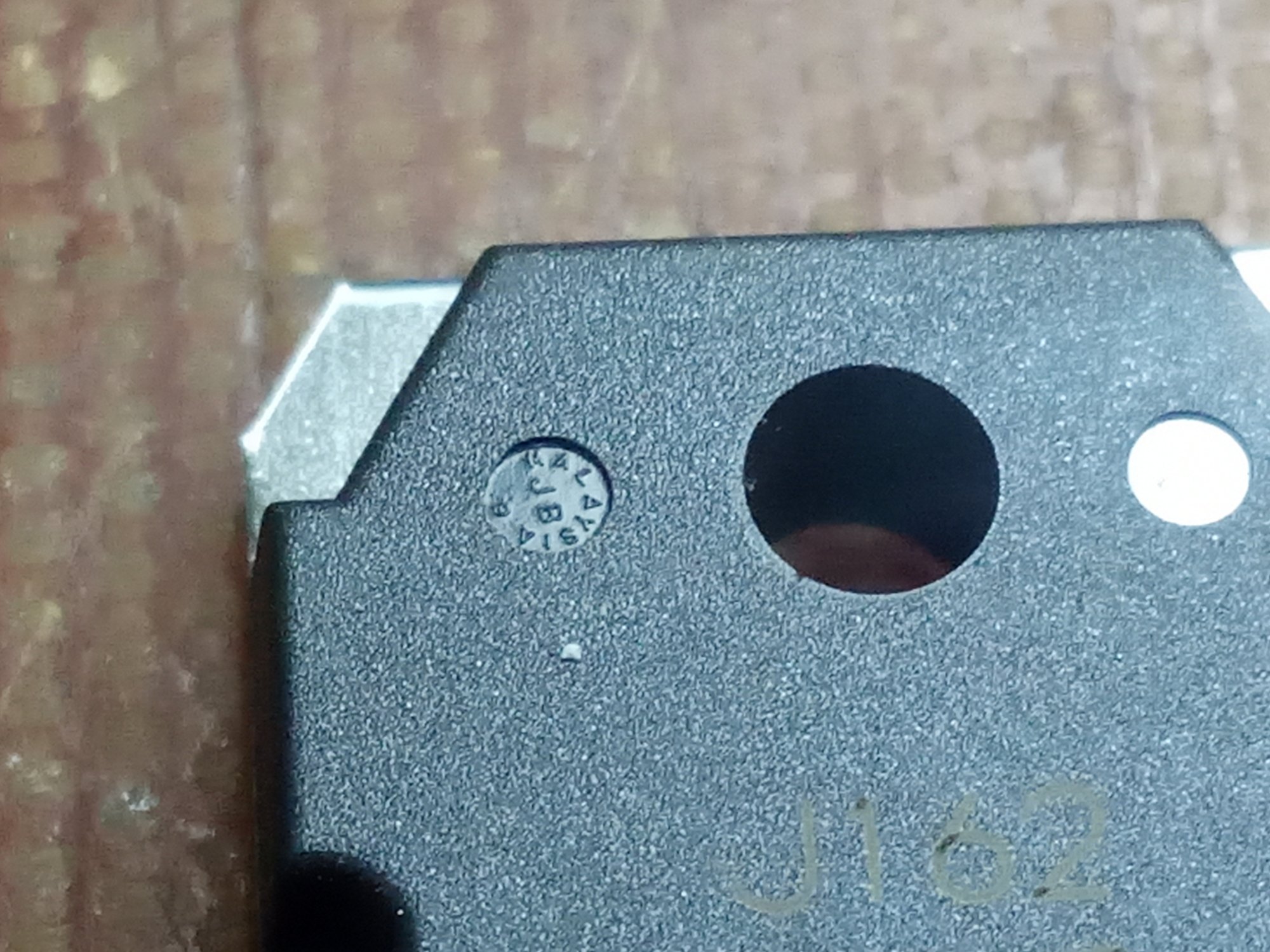

...внутри одного пятачка обязательно должна быть страна , это как правило левый верхний пятачок.
Внутри пятачков по периметру указана страна (в моём случае - Malaysia) и двухбуквенный индекс в центре. Эти индексы все разные (внутри одной упаковки - рельсы). 20 шт.
По всем другим маркировкам, индексам, надписям - транзисторы - близнецы.
Индексы можно сгруппировать следующим образом:
AB CB FB JB
AD CD FD JD
AF CF FF JF
AJ CJ FJ JJ
AL CL FL JL
Известно ли кому-нибудь, что именно обозначают эти индексы?

Не расстраивайтесь.До этого все только ей и лечились же как-то .Причём я считаю для себя её эффективнее тора.
Пару дней назад сравнил тороидальную катушку с плоской.
Если тор мотается рыхло и большим диаметром, с блюдце, то его импеданс ниже плинтуса, ток засасывает огромный, поле мощное, катуха греется, рука в него помещенная греется тоже. И совсем иное. когда диаметр катухи невелик.А в сети именно такое и гуляет, миниатюрное. В силу невысокой добротности и высокого импеданса ток через катушку можно продавить лишь повышенным напряжением , поданным на катушку.
Тогда как у плоской катухи ток достаточен при подключении напрямую к генератору.
Методом тыка намотан широкополосный согласующий трансформатор на феррите , обеспечивающий нужный рабочий ток в обеих катушках , достаточно подключить их на нужные отводы трансформатора.
Трансформатор намотан на кольце от какого-то импульсника, один слой веревкой в 4 свитых провода 0,5 .Секции соединены синфазно-последовательно, их 4, каждая по 0,3 мГн. суммарная индуктивность 4, 7 мГн. Полоса 25 кГц - 6 МГц .
