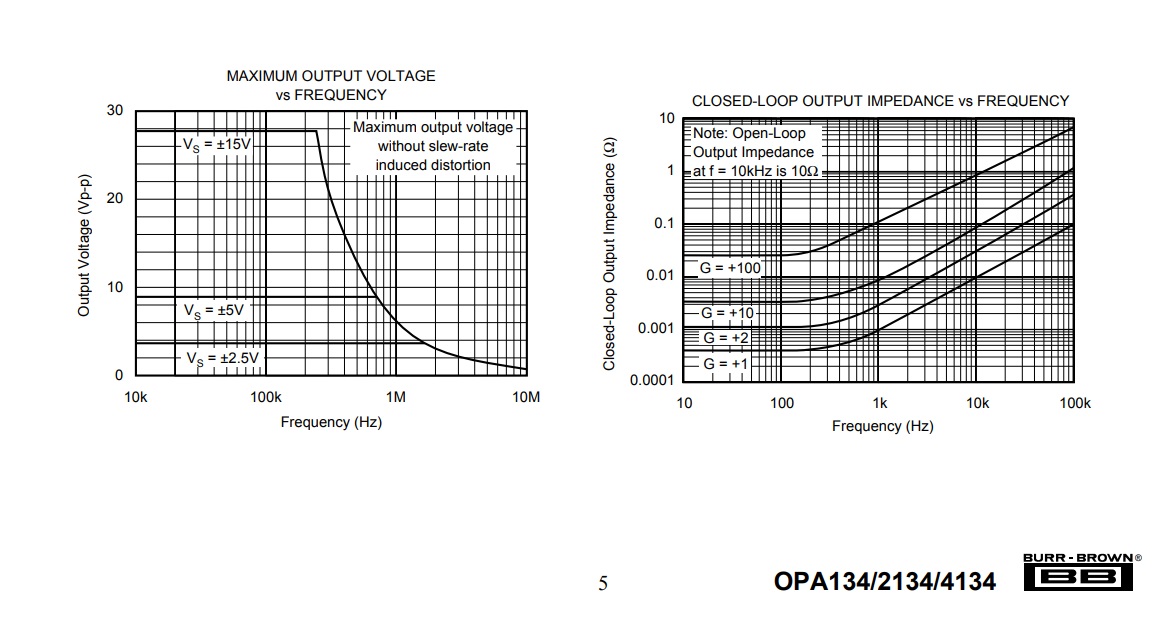

А как вам OPA134 до 8МГц. Есть в "Комларк" (думаю и в других местах есть) https://komlark.ru/catalog/elektronnye_komponenty/mikroskhemy1/opa134pa.html - это для тех у кого проблемы с 544УД2А
Все ОПы съехали на другой конец города. И цена их улетела за облака. И надо смотреть не предельную частоту, а частоту полной мощности при заданном усилении, гейн бандвиз.
В даташите смотрим, с усилением 10 добегает до 300-400кгц. Нормально.

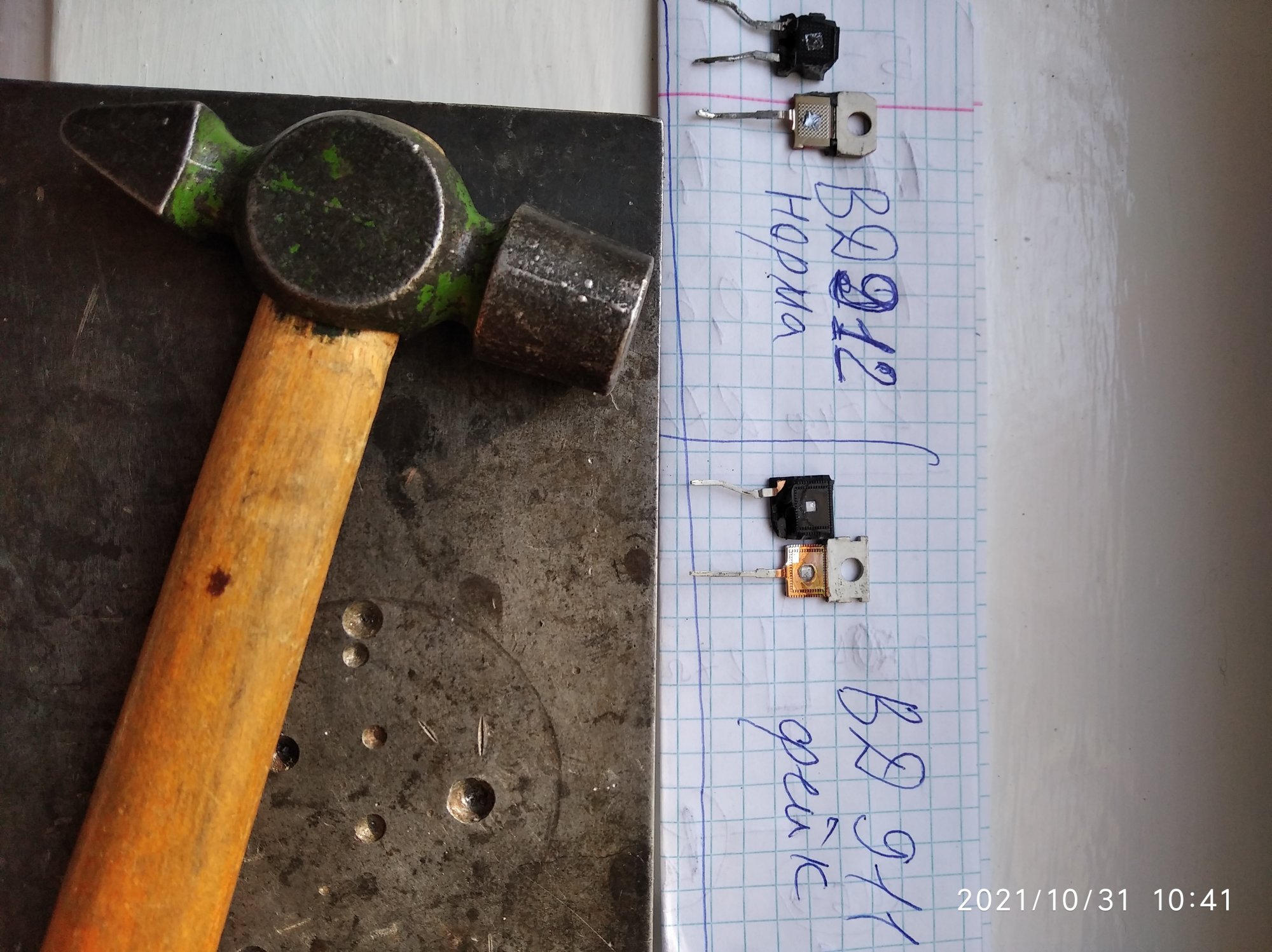

BD911 и BD912 от CHAN ZON и с фирменного магазина
емкость б-к
1 - 1000 pF 2 - 2000pF (плюс - минус)
напряжение пробоя
1- > 200 В 2 - 125 В
напряжение э-к при 100 мА:
1 - 0.03 В 2- 0,03
к. усиления при 10 мА
1 - > 170 (и сильно больше) 2 - 70 ( на всех токах ровно)
что посоветуете? Применять можно? Похоже Chanzon продает что то похожее на оригинал?

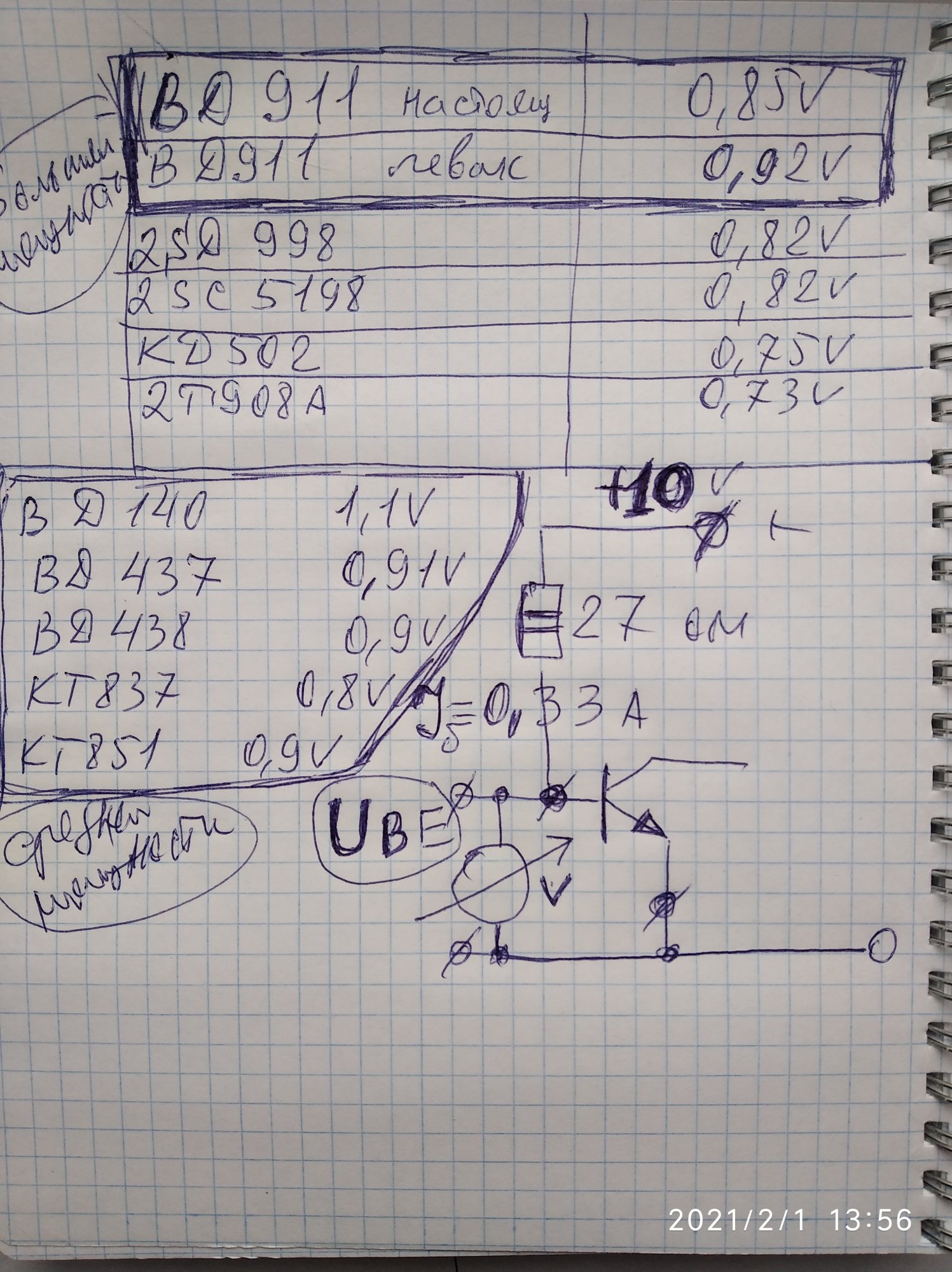

Дайте ток в база-эмиттер, 0,5А. Измерьте падение на переходе. в районе 0,7 вольта норма, если 0,85-0,9 -фейк
Методика
Кристаллы у правильного и подделки BD911

Сравнил у оригиналов и поддельных BD 139- 140 емкость переходов, разница почти в десяток раз. А на 911 и 912 сравнима. Вот и подумал, может сойдет? Зачем добру пропадать?

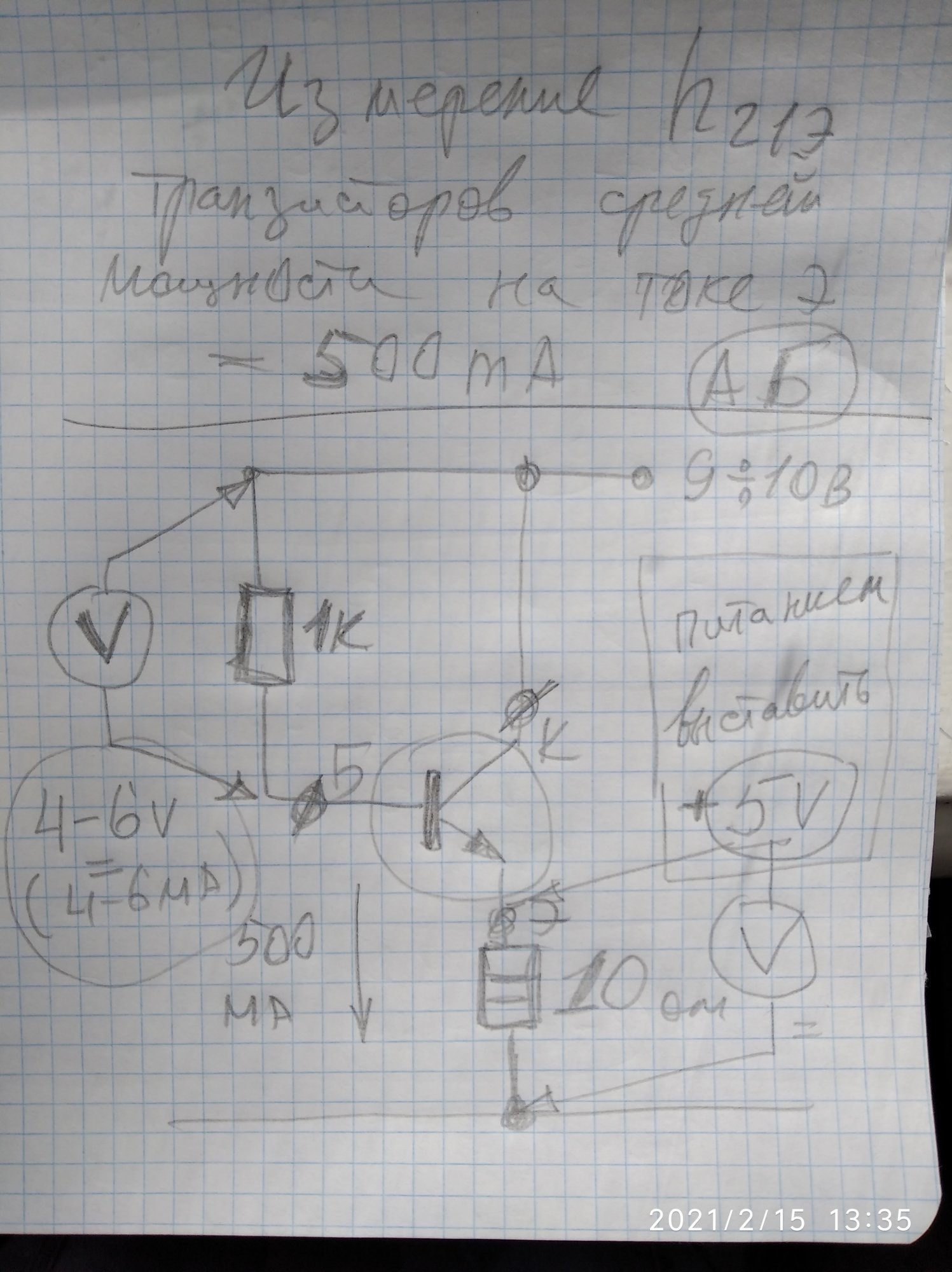

Вы от блока питания дайте в транзисторы ВD911-912 ток 2 ампера. В эмиттер 2 Ома, с питания +10в через резистор в базу выдавить эмиттерный ток , чтобы на резисторе стало 4 вольта. Нормальный спокойно держит ток, фейк пустит дым .
Транзистор крепить на радиатор любой, с почтовую марку. Замерить хватит.
Это для средней мощности транзисторов. Принцип. В эмиттер 2 Ома 2-5 вт резистор, в базу Ом 100 примерно. Можно питанием двигать до нужного тока эмиттера.

Спасибо! Вы меня избавили от ... сами знаете чего. Дополнительно сделал проверку, регулируемый источник тока в коллектор (0,5А), регулятор напряжения в базу. BD911 - 912 от Chanzon Китай, входят в насыщение выше 1.1 Вольта на базе. И еще, 10В 2.2А держат, довел до приличной температуры, не сгорели...
Нету на полном размахе там и трёхсот кил.
