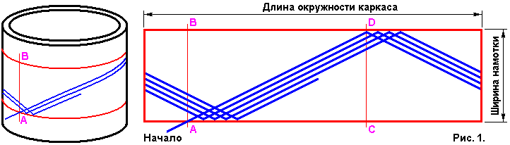

чтобы виток был размазан по тору вдоль , тоесть на полный круг тора уходило около 4-5 витков (ну как бы наискосок витки).
Вы имеете ввиду обмотка универсаль
Alex TV
28 Мар 2021
3,916
1,146
79
Александр Т
ну намотать универсалью это вообще песня будет , но нереально .
нет .мотать как обычный силовой сетевой тор , но витки растягивать как у вас на картинке , получится по сути универсаль но с пяльцами внутри , кажется торсионная катушка называется
тогда прийдется неглубокое кольцо с бортиком делать, как основу, и после намотки его оставлять внутри. Иначе витки съедут.
нет .мотать как обычный силовой сетевой тор , челноком ,но витки растягивать как у вас на картинке , получится по сути универсаль но с пяльцами внутри , кажется торсионная катушка называется
уловил, кажется. Плоскость витка располагается под углом к оси катушки, и после каждого витка катушка поворачивается на определенный угол?
Alex TV
28 Мар 2021
3,916
1,146
79
Александр Т
да, она вполне может быть жесткой изначально, в зависимости от угла витка по отношению к оси катушки. Лишь бы изоляция провода не слишком "скользкая" была.
Alex TV
28 Мар 2021
3,916
1,146
79
Александр Т
Если представить себе кусок циллиндра диаметром сантиметров 10 с резьбой по наружней поверхности и бортиками на нужную ширину катушки, то может получиться элегантно.
Виток катушки попадает в начало резьбы, следующий ложится в другой виток через шаг резьбы и не скользит при намотке. Как-то так. Надо попробовать... Но циллиндр надо делать разрезной, чтобы потом вынуть.
PS... ять, резьба многозаходная получается?

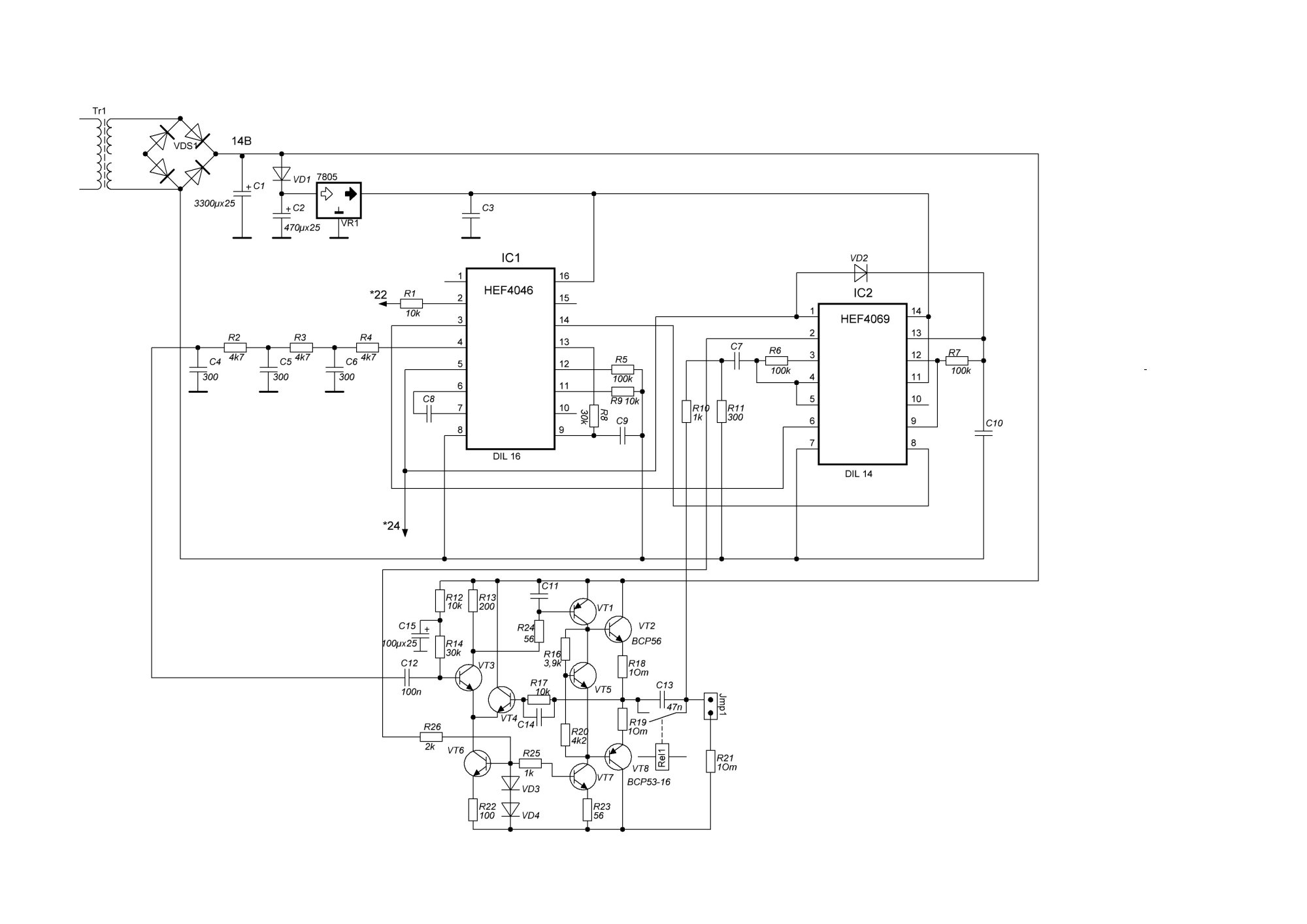

Трудно выдумать более идиотическую схему выходного каскада по мотивам Агеева. То есть, товарищ вообще без коня в голове . Зато, название -прямо УУХХХ!
scamp
28 Окт 2021
1,704
1,342
Ростов-на-Дону
Тут люди один ОУ найти не могут, а в этой схеме их целых четыре.

Разрисовал принципиальную схему усилителя ТГС-7А. Надеюсь без ошибок. Комплектация вся в планаре.
    160 KB · Просмотры: 255
28,303
13,621
Круто заряжено. Особенно питание внушает. Лечить насекомых.
