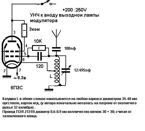

ну так соберите "шарманку" , и нагрузите ее не на антенну ,а на катушку , и никакой усилитель не нужен.
сама себе и генератор и усилитель. до 10 вт можно снять
Ой, спасибо, хорошо! Так как "мордулятор" нам не нужен, то в анод ставим ВЧ дроссель и шунтируем его конденсатором. Не исключено, что придется подобрать ёмкость связи с душегрейной катушкой.
Но правильнее будет применить генератор (на лампе) с внешними возбуждением
25,511
11,987
Вопросик такой: можно ли сделать усилитель для катушки (пусть выходной каскад) на какой-нибудь 6П14П или подобных лампах? В аноде трансформатор без сердечника – и греться на здоровье. Минус один (а может и не один) – блок питания высоковольтный
Не представляете, как вы близки от истины. 220 выпрямляем до 310, накал греем от чего угодно, в анодах пары ламп - контур с перестройкой сердечником или КПЕ. Понижаюшая вторичка на 10 вольт. И катушка к той вторичке.

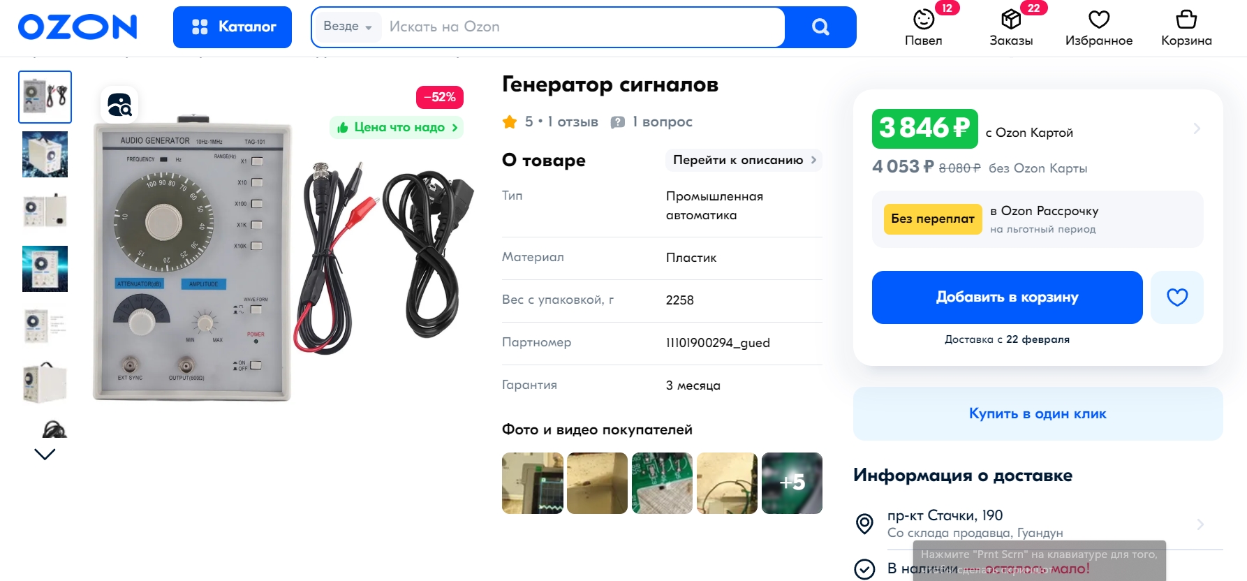

кстати господа радиолюбители , крайне рекомендую вот такую игрушку для себя любимого.
аналоговая , с ровненьким синусом . меандр на высоких диапазонах кривоват , но тут головку на осцилле не настраивал возможно дело в ней .

Спецификация:
  • Состояние: 100% новый
  • Тип изделия: Генератор сигналов
  • Диапазон частот: от 10 Гц до 1 МГц, 5 диапазонов измерения
  • Точность: ±5% от полной шкалы.
  • Выходное сопротивление: 600 Ом
  • Управление выходом: точная регулировка 0 дБ, -10 дБ, -20 дБ, -30 дБ, -40 дБ, -50 дБ.
  • Синусоидальный выход:
  • Искажение:
  • 400Гц-20кГц, не более 0,1%
  • 50Гц-500кГц, не более 0,5%
  • Плавность выходного сигнала: для справки возьмите 1, ±1,5 дБ.
  • Выход прямоугольной волны:
  • Диапазон: 10 Гц-1 МГц
  • Выходной уровень: пиковое значение 10 В
  • Время нарастания: 0,25 мкс
  • Производительность синхронизации:
  • Входное сопротивление: 10 кОм
г3-36 всегда был до 200 кгц .
а 111-й до 2 мгц .
так что этот посреди )))
но по нынешней цене на наши ,даже на вторичке , наши и рядом не стояли
кстати у него есть брат (старший )
