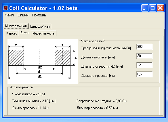

Конечно, измеритель RLC необходим, но вначале можно воспользоваться программой Coil Calculator - получается довольно точно.
По программе для катушки 0,3 мГн надо намотать 250 витков провода, активное сопротивление будет около 1 ом. Это многовато, но нормального провода у меня очень мало, а огрызки по лаку 0,6...0,65 - есть.

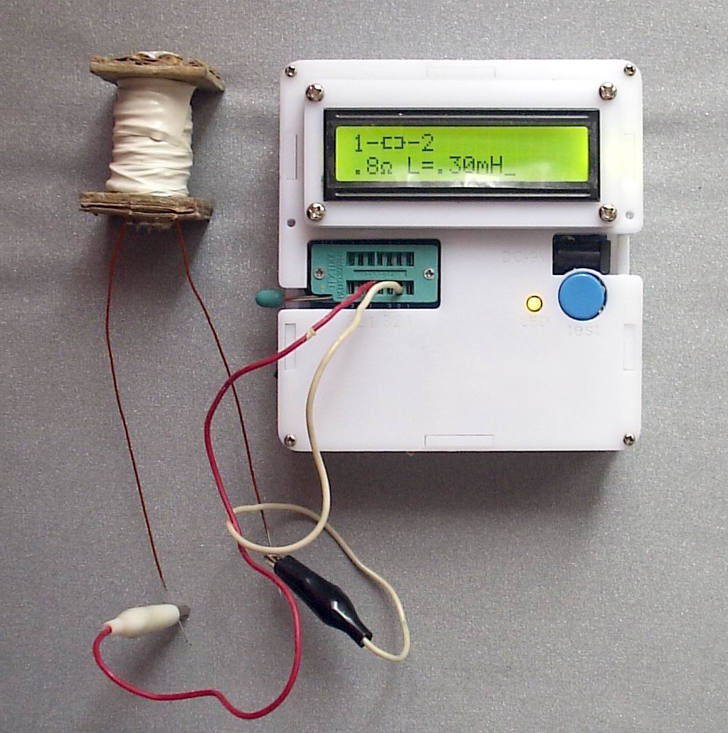

Намотал катушки, пока без сердечника.
Красная - 164 витка, белая - 250 витков.

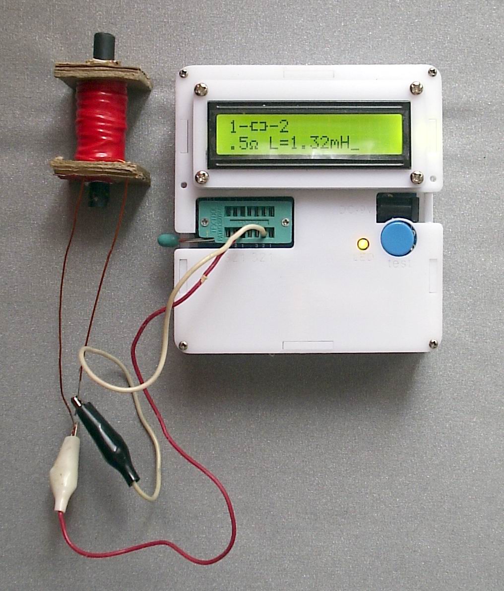

Посмотрим что будет если вставить по огрызку феррита.
Вот и решение - этих двух катушек на одном феррите диаметром 8 мм хватит для НАСТРОЙКИ любой двухполоски, диапазон регулировки - 10 раз!!
От 0,11 мГн до 1,3 мГн и от 0,3 мГн до 3 мГн.

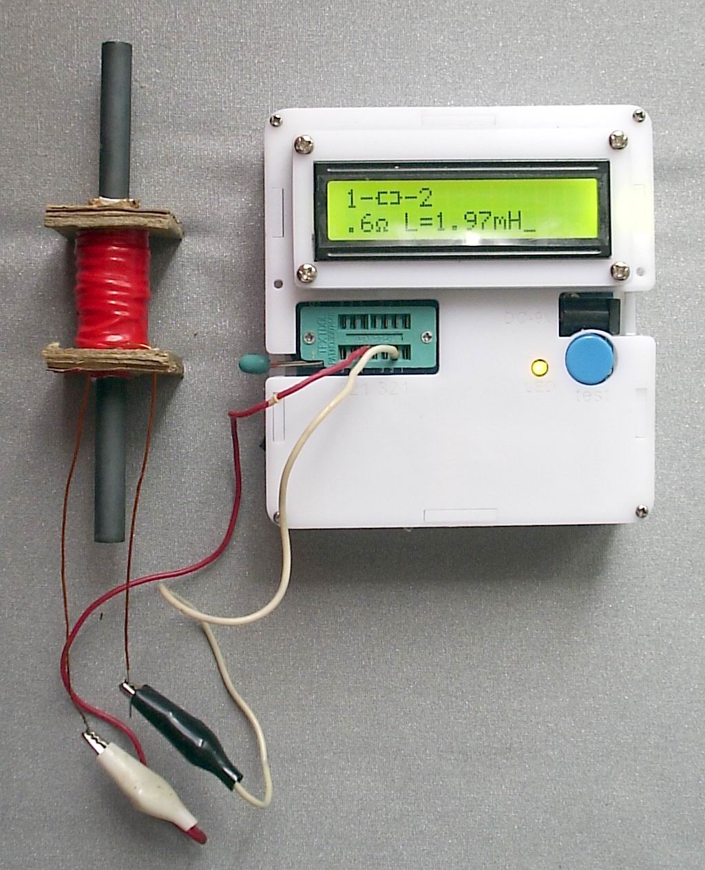

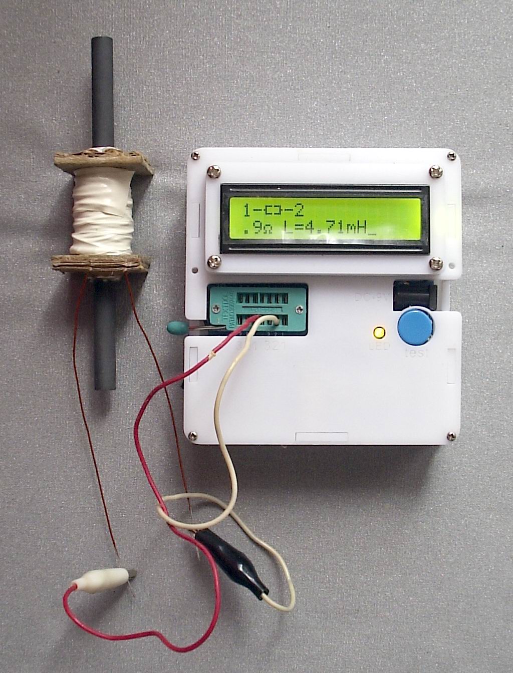

А что если взять целый стержень 125 мм?
Ого! Почти 2 мГн, разница почти в 20 раз. Обратите внимание, что при двойной длине стержня, индуктивность выросла не вдвое, а примерно в корень из двух раз.

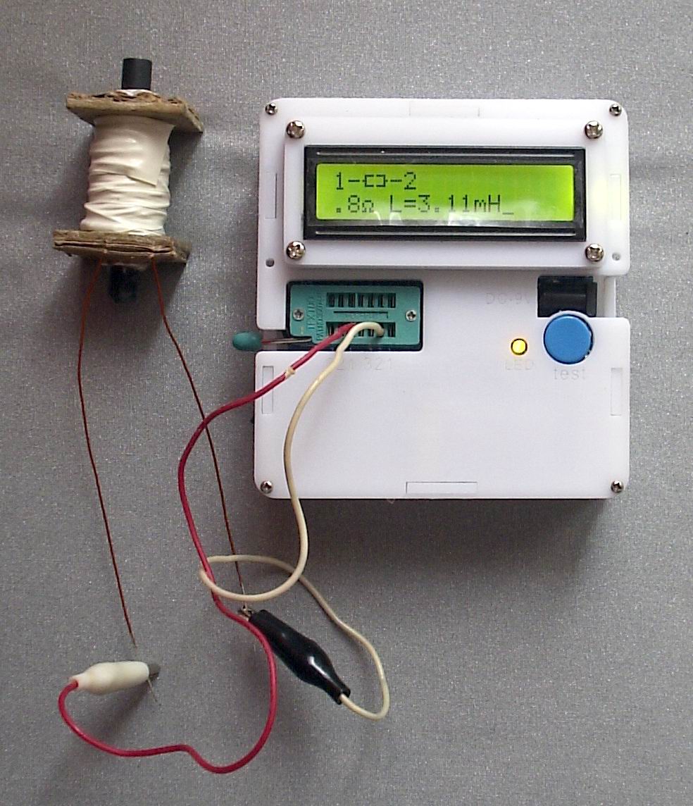

Ого! Почти 5 мГн. И это при такой хилой катушке.
Немного домотать и взять потолще провод - и получим хоть 10 мГн, то есть больше чем надо на практике с запасом.

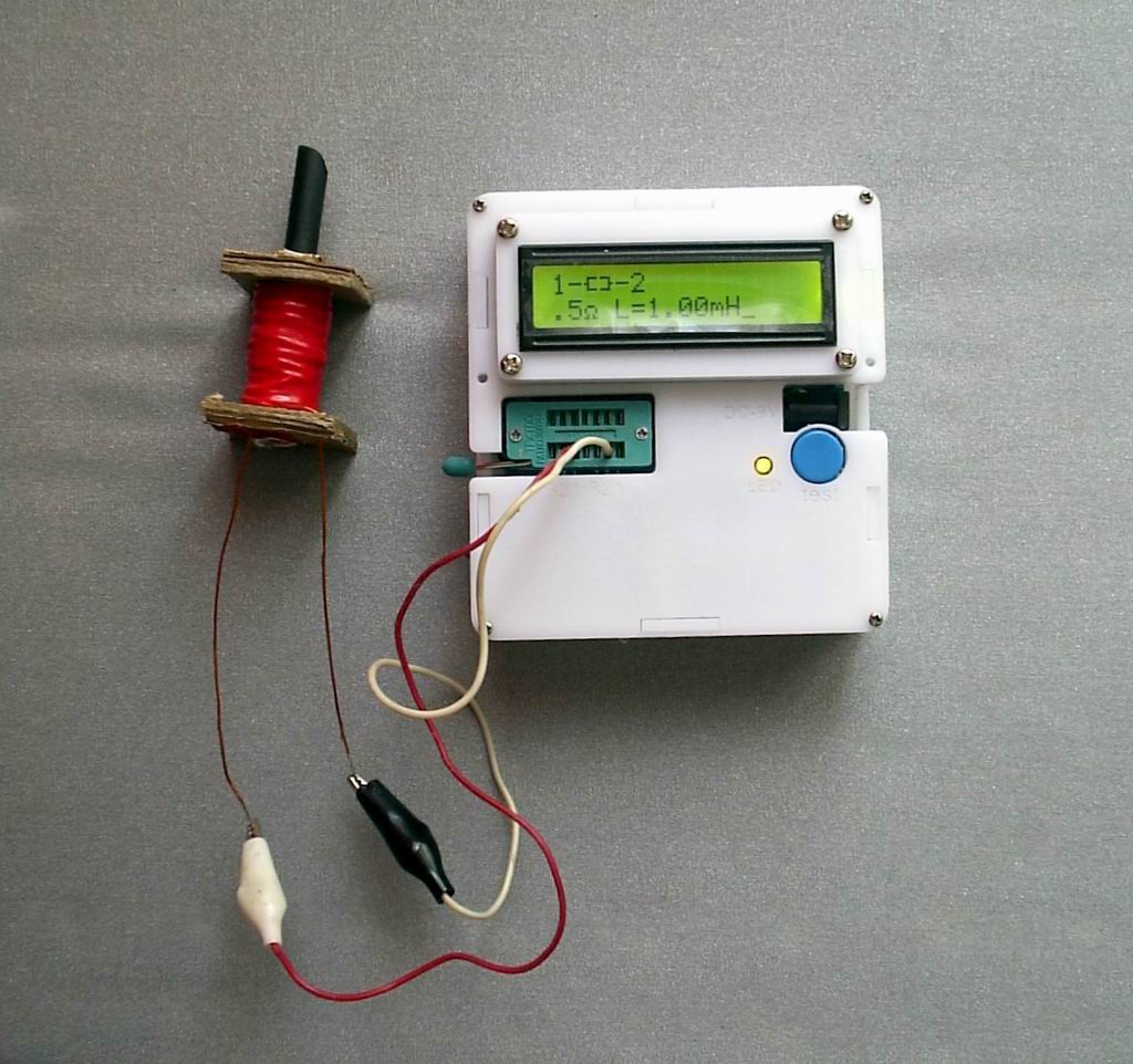

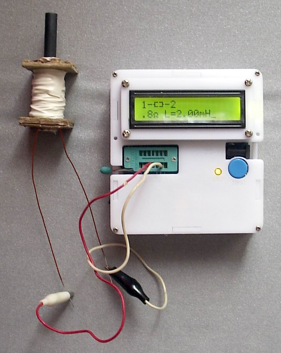

Покажу, что есть плавная регулировка.
Справедливости ради, получить 1,00 и 2,00 не очень просто, но 0,99 и 2,01 - легко. Регулировка, естественно нелинейная, но пропорциональная.

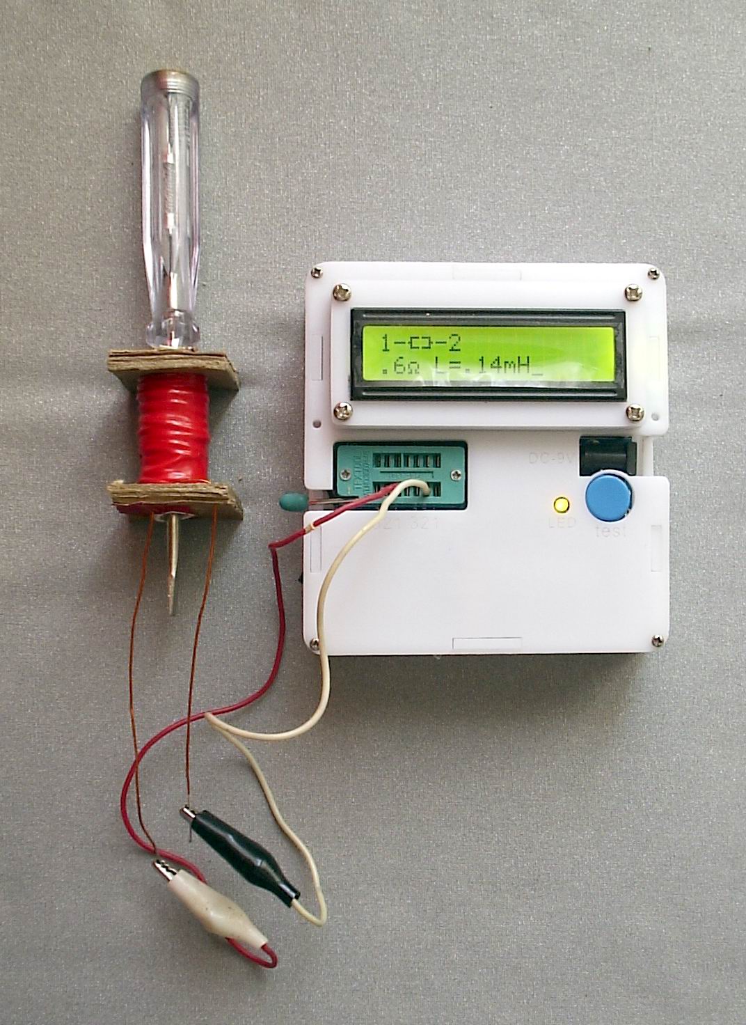

Есть практики, которые советуют вместо феррита вставлять отвертки и другие железяки. Не советую.

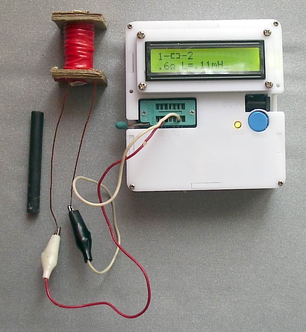

Я мотал красную катушку катушку на станочке с металлическим валом 8 мм о очень длинным.
Измерил 0,15 мГн и снял катушку. Без сердечника 8 мм длиной 200 мм получил 0,11 мГн. Ну со всяким бывает, думал о другом, исправлять не стал, хотя спаять и немного подмотать - не проблема. Большая разница? Кроме прочего, феррит в отличие от отвёртки, фиксируется на трении в гильзе и не выпадает.
Вот что будет если вставить отвертку до упора.
Без комментариев.

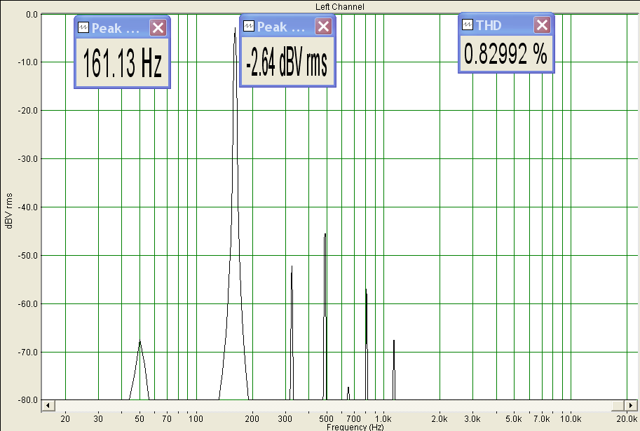

Забавно, что десятки лет на любительских сайтах идёт дискуссия про разницу катушек для акустических фильтров с сердечниками и без оных.
И ни разу мне не попадались доказательства - замеры.
Все споры в стиле "сам дурак", что неудивительно, если зазнайки-незнайки считают себя прохвессорами, а других - птэушниками, поэтому данный пост, как и тема - не для них.
А ведь сделать опыт и посмотреть результат - очень просто. Что я и сделал. Очевидно, что стержень сердечника будет оказывать влияние, вопрос - какое?
Отсюда будет вывод - можно ставить сердечники для увеличения индуктивности катушек или нельзя.
Понятно, что влияет материал, частота, размеры сердечника, мощность (ток) и прочее.
Для этого надо проделать ряд опытов, сохранить результаты и показать. Но интереса к теме я не вижу, проще и быстрее посмотреть самому и сделать выводы. Но раз обещал, кратко опишу один опыт.

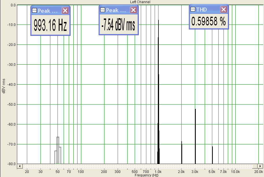

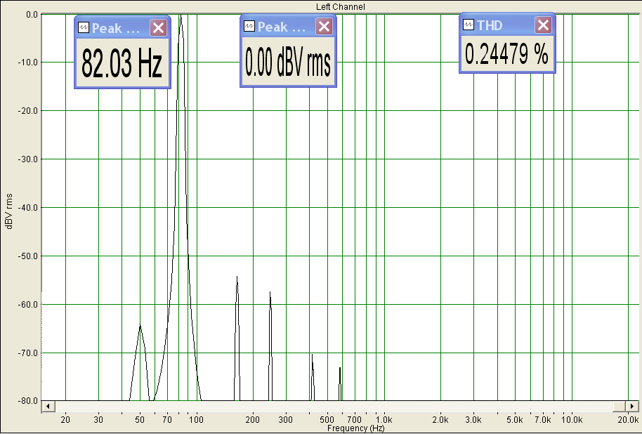

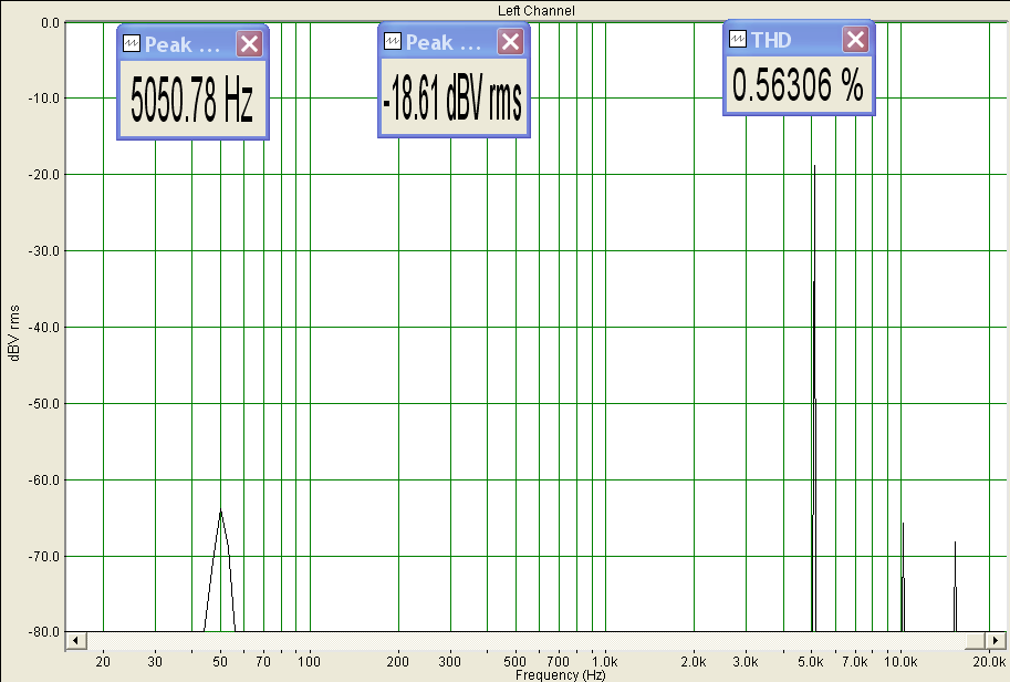

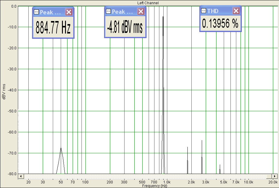

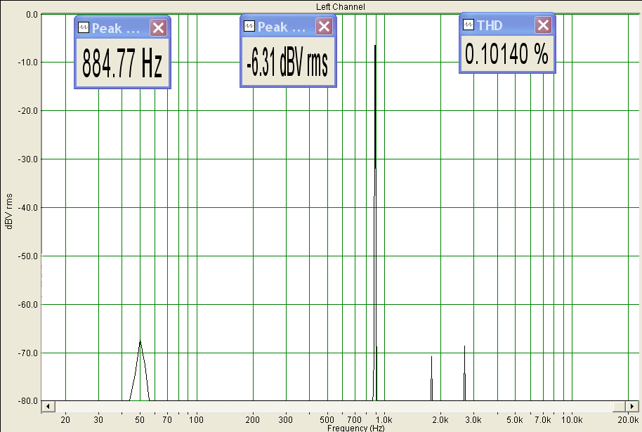

Катушка с ферритом 400НН индуктивностью 1,3 мГн на нескольких частотах и разных токах. Условия опыта упрощены, мне достаточно увидеть тенденцию.
Максимальный ток через катушку 1 А что соответвует мощности на динамике сопротивлением 4 ом - 4 Вт и 8 Вт на динамике 8 ом - это очень немало.
Данные кусочки феррита вполне годятся для настройки колонок, ну а теперь результаты.

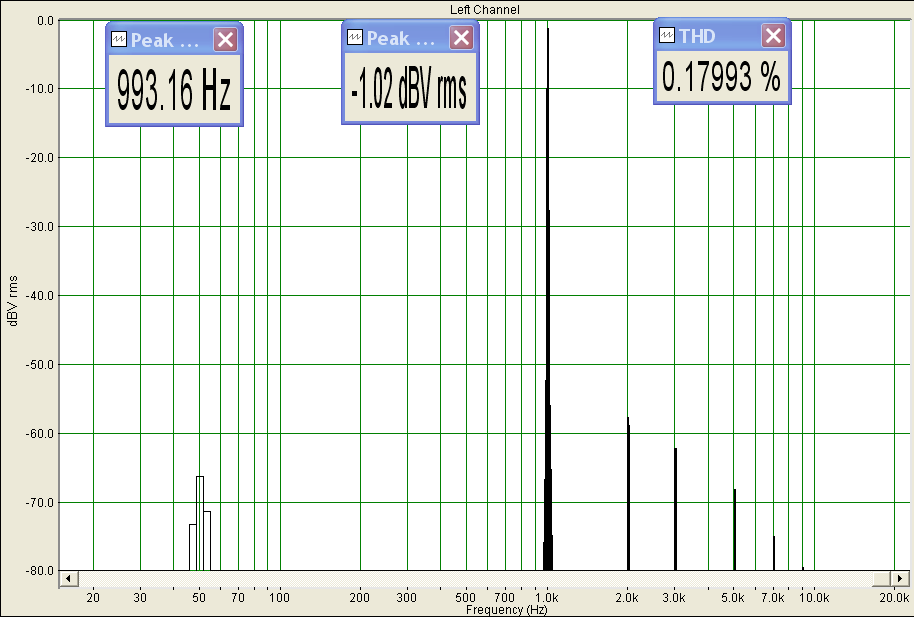

Катушка без стержня, "фоновые" искажения генератора+усилителя 0,18%. Высчитывать изменение КНИ достаточно трудоёмко, да и нас интересует больше не абсолютное значение, а спектр. Поэтому смотрИте - думайте - делайте выводы сами.

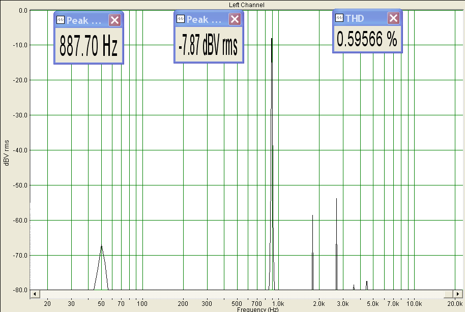

В первом приближении рост 3-й гармоники и уменьшение 2-й. 5-ая небольшая, других - нет.

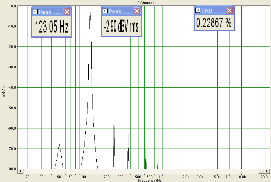

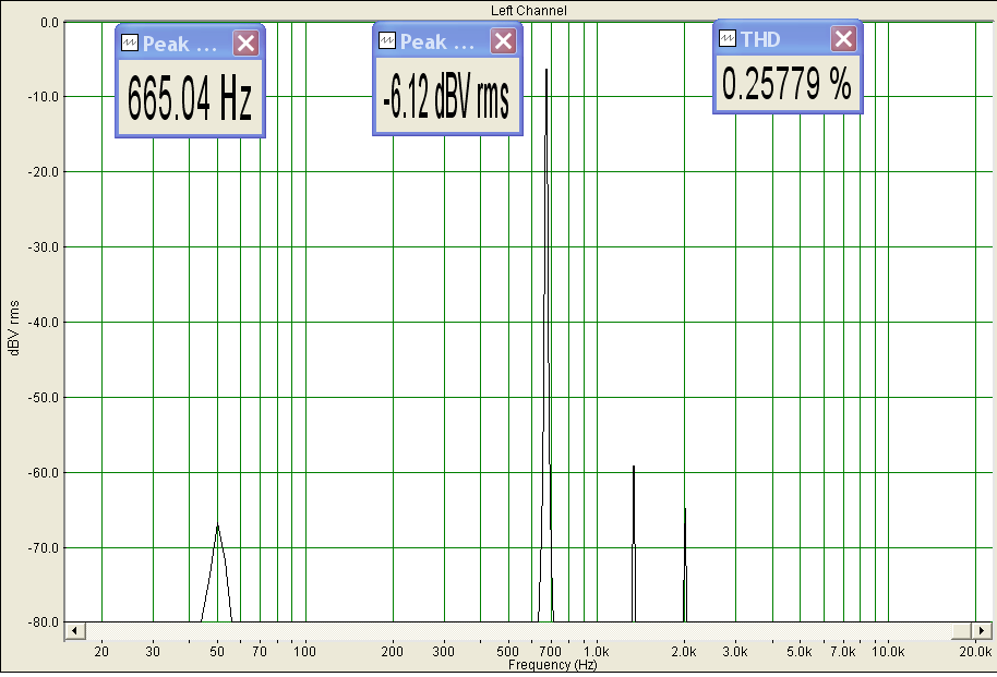

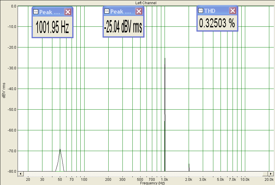

Понизили частоту без феррита.

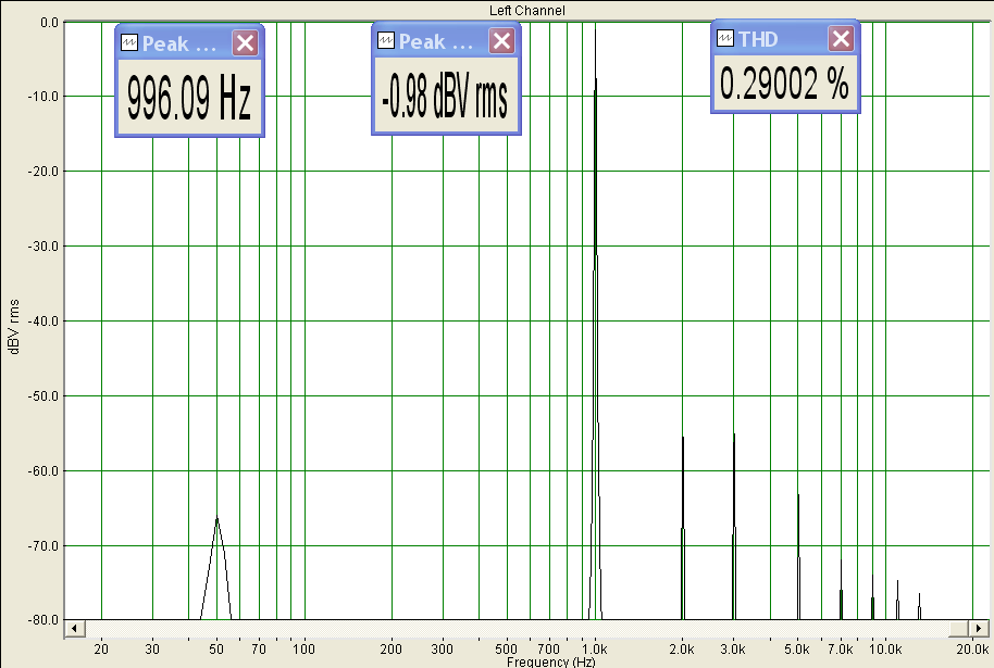

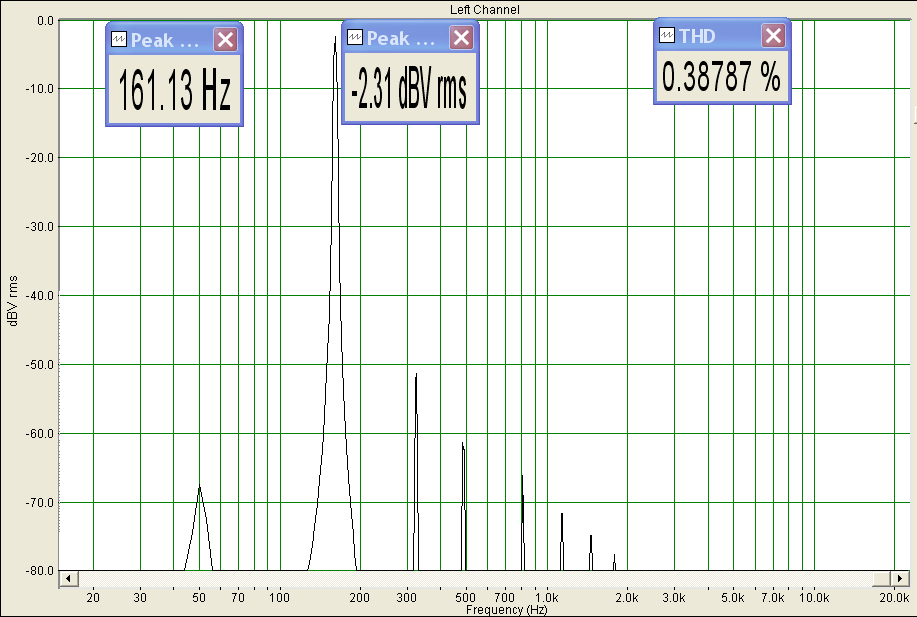

С ферритом. Примерно та же картина.

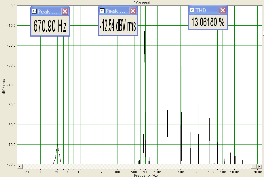

Без феррита. 5 кГц выбрал чтобы видеть гармоники до 5-й.

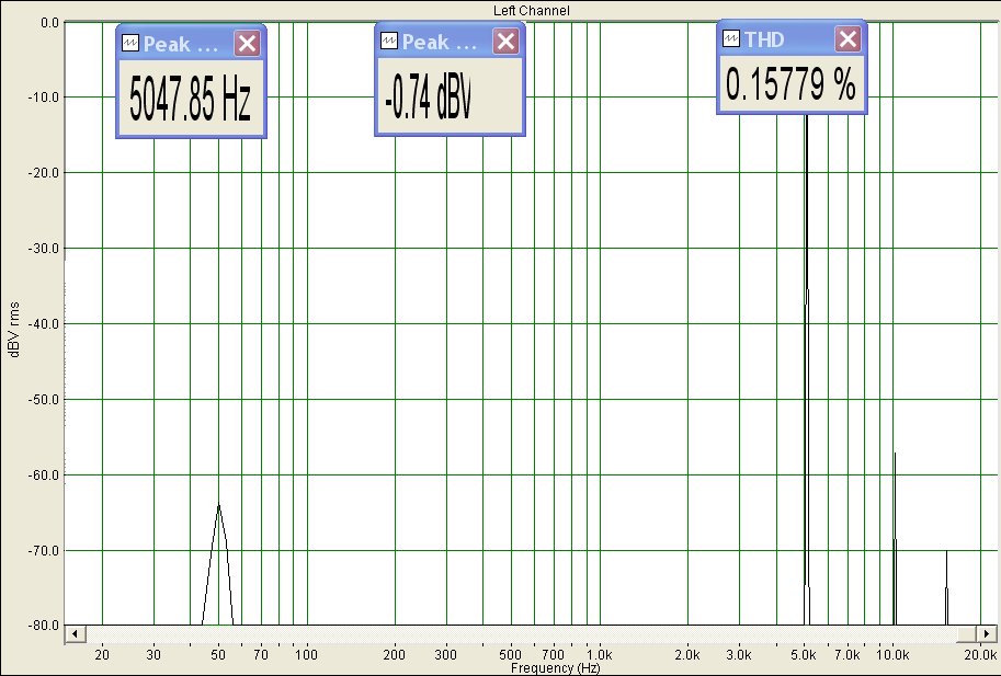

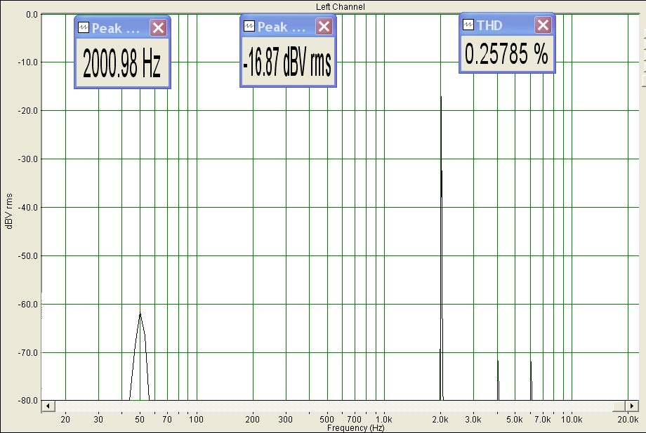

С феррритом. Всё пристойно.

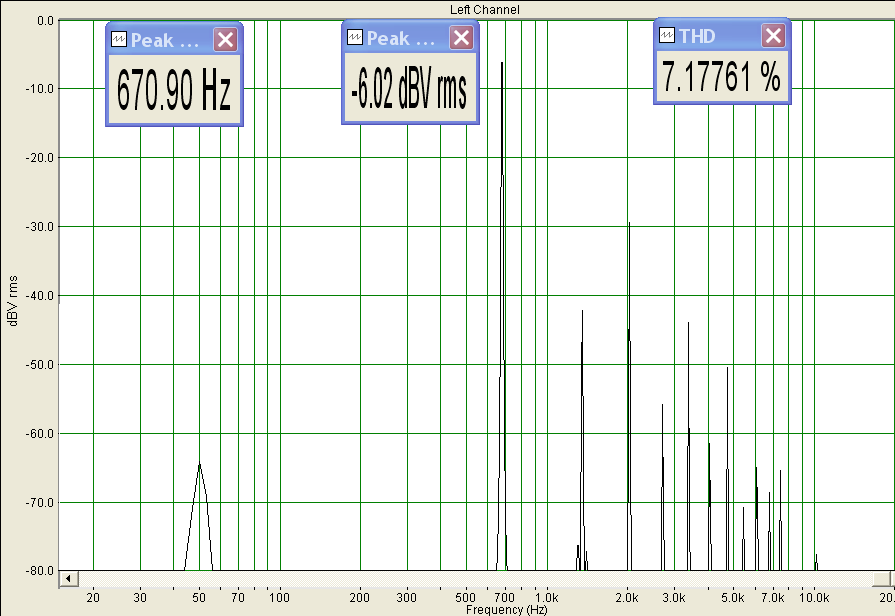

Без ферррита и ток уменьшен.

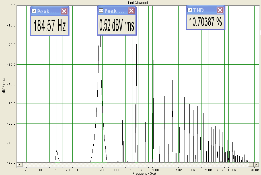

С ферритом. Искажения... уменьшились, осталась малюсенькая 2-я гармоника и всё.
Выводы достаточно очевидны, а описывать их долго.
Для себя проведу измерения с железом и другими ферритами как по сечению, так и по проницаемости.
Но поскольку хоть какой-то вывод делать надо, раз создал тему, напишу.
Для удифилов и перфекционистов - никаких сердечников, а провода из посеребренной меди диаметром от 2 мм и весом от 5 кГ.
Для нормальных любителей - сердечники для макетов использовать однозначно, а для колонок - надо смотреть в каждом конкретном случае. Тем более, что сердечники разные бывают.
Именитые фирмы их ставят и не парятся.
Для особо придирчивых - надо делать катушки без сердечников и с разными сердечниками и устраивать слепую экспертизу.
Как и ожидалось, разница есть, вопрос в требованиях.

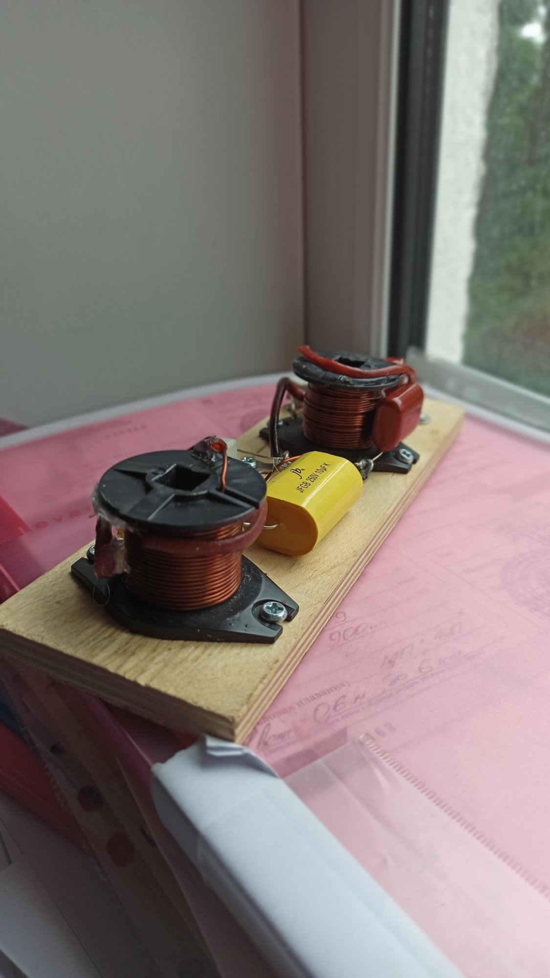

Сергей, спасибо за опыт. А с железом, так полностью вопрос закроется. Для меня.
На слух долго подсознательно отказывался от феррита, стремился к воздуху. Но с динамиками 8 Ом и разделом (на тот момент так намеревался) на 150 Гц медь была излишне дорогой. Смирился, сделал на железе. Слушал на тот момент 6гд-2 в щите — как бы довольно разборчивый НЧ. Потом перешёл на свой 8", тоже комфортно слушалось. Появился кусочек провода, намотал на феррите с телевизора, сложенного буквой Н. Вроде сначала незначительная разница была. Но никакого резкого раздражающего звучания как писали на форумах.
Сейчас мои 5" включены на всю полосу потому как звук комфортный, а без микрофона нет смысла с фильтром возиться.

ПС.Недавние колоночки с НЧ фильтром на базе Ш от трансика трехпрограммного громкоговорителя. Он намотан по-хитрому, удивлен очень, когда разматывал.

Опыт с отверткой я уже показывал, понятно что любой ферромагнетик увеличит индуктивность катушки, но я не стану совать туда чего попало.

Продолжу поиск наощупь в потёмках.
Ничего нового, всё тривиально, но всё равно надо убедиться.
Итак, взял какое-то импортное железо. Толщина пластин 0,5 мм, цвет "светло-стальной", пластины покрыты каким-то лаком. Провод тот же (остатки) 0,5...0,6 мм.
Ширина средней части пластины 13 мм, толщина набора 25 мм. Сечение 3 кв. см. с небольшим.
Катушка 100 витков. Индуктивность с Ш железом = 1,3 мГн, без железа 0,22 мГн. При замыкании I пластинами 15 мГн.
Напомню - катушка последовательно с резистором 4 ом, сигнал с резистора подан на Спектралаб.
Нулевой уровень соответствует току в катушке 1 А.
Страшно? Это я для очистки совести перемкнул I пластинами Ш пластины. Ожидаемо, недаром так не делают, но проверить ведь надо?
Итак, магнитопровод должен быть разомкнут.
Это чисто резистор, "нулевой уровень" искажений.
Я уже написал заметку и случайно заметил свою грубейшую ошибку. Поэтому приходится переделывать.
Дело в том, что для того, чтобы железо не рассыпалось, я оставил по краям всего две Ш пластины вперекрышку. Видел, что так часто делают в трансформаторах собранных встык, в том числе в ТВЗ для ламповых однотактов.
ЭТО ОКАЗАЛОСЬ ГРУБЕЙШЕЙ ОШИБКОЙ!!!
Это резко увеличивает индуктивность, но не только - нелинейные искажения увеличиваются на порядок!!!
Это измерения с "пустяковой" ошибкой.
Здесь ошибка исправлена, лишние пластины вынуты, индуктивность стала примерно 1,3 мГн.
Искажения в токе меньше, чем без катушки...
При увеличении тока до 1 А они практически не растут.
Вот на другой частоте и максимальном токе. Неплохо.
При уменьшении уровня КНИ мало меняется.
Здесь КНИ ЗГ немного выше.
Но если повысить уровень, начнется ограничение входа звуковой карты.
Это для примера.
Всё нормально.
Чуть не забыл написать обычную отмазку - Disclaimer.
"Я могу ошибаться, заблуждаться, сознательно махинировать и пр. Короче, я не отвечаю за приводимые результаты."
Просто нет сил и желания для серьёзного подхода.
Но буду благодарен за конструктивную критику.
Может я не замечаю системных ошибок.
Собираюсь немножно поизмерять с фильтром НЧ второго порядка - это полезнее для практики.
Никто не прокомментировал моё предположение:
"думаю, искажения вносимые пассивными элементами - фильтром и динамиками, не так критичны, как искажения в УНЧ". Кто что думает по этому вопросу?
Для очистки совести установил частоту и уровень на резисторе от предыдущего дня измерений.
Разница есть, но в реальной жизни (и лабораторных работах) так и должно быть.
    17.8 KB · Просмотры: 99
Это для примера.
Всё нормально.

Вы пишите достаточный минимум)=3-4% гармонических искажений.Это уже будет слышно.И повезёт,если полезут чётные гармоники,что окрасит всё в тёплый ламповый звук.
На феррите лезут нечетные! Какой ламповый звук? - он только в лампе бывает, не в феррите.

Один хрен искажения,что на феррите,что на железе.Кому то ламповый звук нравится,кому то нет,так как это всё равно искажения в любом случае.
На железе искажения на малозаметном уровне в отличие от феррита. И это на 1 А, будет ток 5А - на феррите все потонет в искажениях.
Мы на железе разглядываем только искажения усилителя.
КНИ усилителя в последнем эксперименте - 0,47%. С катушкой на железе меньше в два раза, учитывая спад фильтра LR 6Дб на октаву - так и должно быть. Как выделить отдельно искажения катушки с железом? Практически в этом сетапе - никак!
С ферритом же искажения росли и значительно! Причем в прошлый раз КНИ усилителя - 0,18%. При этом катушка с ферритом добавляла в среднем 0,4-0,5% искажений.
Кроме того, снижение тока через катушку с ферритом на ~15Дб привело опять к ситуации, когда искажения с сердечником меньше, чем без оного. С ферритом 0,56% , без оного - 0,6%. А это означает одно -1А как раз и является пределом, когда наступает насыщение феррита.

Вы невнимательно смотрели? Какие 3-4% искажений?
Добавка на уровне десятых долей, а на килогерцах искажения меньше, чем у подаваемого сигнала. Не забывайте, что КНИ подаваемого сигнала здесь 0,25...0,5%. После катушки искажения 0,3%.
Понятно, что уменьшить нелинейные искажения нельзя, но здесь катушки работают как фильтры, которые давят высшие частоты..
И ЕСЛИ искажения становятся слышны выше 1%, зачем делают 0,03?
Я не могу назвать ни одного УНЧ (ламповые не в счёт) с КНИ на номинальной мощности 1%. Уже у Шушурина 50 лет назад они на порядок ниже.

Последняя на сегодня серия измерений.
На этот раз измерения в реальном фильтре 2 порядка нагруженном на резистор 4 ом.
Искажения снимаются по напряжению на нагрузке (резисторе, динамике), а не по току катушки.
Есть 3 катушки каждая примерно 1,3 мГн и конденсатор 30 мкФ. Одна катушка без сердечника, другая на Ш железе, третья на феррите 400НН.
Уровень тока максимальный - 1 А на низких и средних частотах (об резистор 5 Вт я уже получил ожог). Первые измерения в полосе подавления фильтра, поэтому уровень на нагрузке низкий (на входе фильтра - высокий). Уровень на НЧ чуть понижен во избежание перегрузки входа.
Мы помним, что искажения от генератора+усилителя 0,2...0,5%.
Серии измерений на каждой частоте:
- без сердечника,
- железо,
- феррит.
Выше 4кГц не привожу - гармоник не видно.

Не надо забывать, что сечение феррита в 6 с лишним раз меньше, чем у железа.
Соберусь с силами, возьму феррит покрупнее.
Есть еще кое-какие планы.
Какие будут комментарии? Мне интересно.
Подробность продолжений зависит от того, есть ли интерес у народа к данной теме.

Жму руку и поклон вам за труды. Суперская лабораторка, вопросы отпали.
Избежать перегруза звуковухи мне помогает резючок на доли Ома, врезанный в земляной конец нагрузочного резистора. там уровень сигнала десятки-сотни мВ, в пределах ворот рамок входа карты
