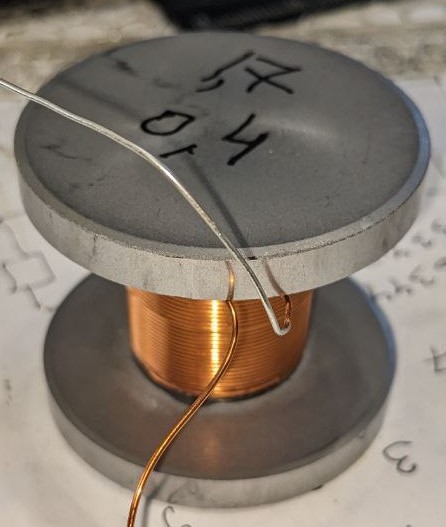

Подскажите, пожалуйста, такое можно использовать в качестве сердечника?

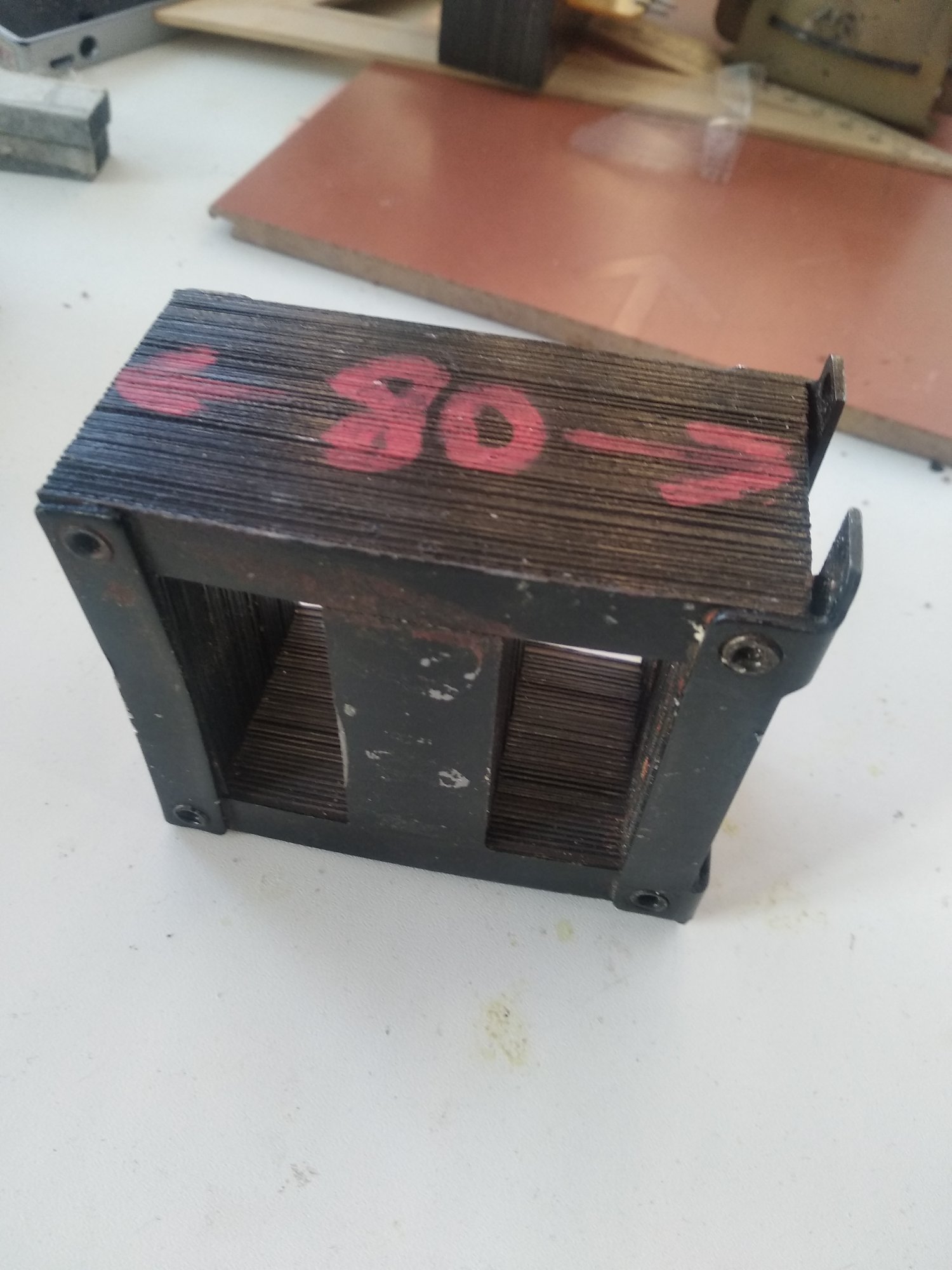

давно бы уже распотрошили ненужный трансик, нарезали пластины из набора, стянули пакетом в кирпич, как люди делают и закрыли тему страданий по сердечникам.

могу предложить Вам железо УШ не дорого сечением 20х20 с большим окном 20х50!!! два штуки ,почти даром,каркасы сделаете и все

Гипотетически можно. Но! Ni Zn ВЧ ферриты рано выходят на насыщение. Не могу сказать о конкретном образце (подобным не балуюсь), но, навскидку, при токе 1 ампер появятся заметные искажения. То есть, их уровень не более нескольких ватт мощности.

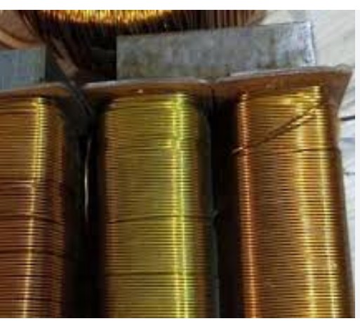

Вне конкуренции прямоугольные дроссели. Их можно найти, к примеру, в стабилизаторах "Украина".
Распиливаем железо пополам на торцах, чтобы не задеть щечки каркаса.
Сматываем албминий, на его место мотаем медь. Картон каркаса крепкий, в нем есть удобные отверстия. При заполнении каркаса до упора остается зазор между обмоткой и пластиной фильтра, на которую будет установлен такой дроссель, это если установить его на места разреза.
С одного такого дросселя получается сразу два новых, для стерео.
Ставил такие в киловаттную эстрадную АС. Полет нормальный.

Конечно можно, только надо знать марку феррита, индуктивность, амплитуду тока и допустимую величину нелинейных искажений
Например при использовании в катушке одного стержня указанного феррита - Ni-Zn - любой марки,
при индуктивности катушки 1 мГн,
амплитуде тока в катушке 0,5 А,
нелинейность амплитудной характеристики на глаз совершенно не видна, т.е. меньше 1%.

ставьте горячекатаное железо(Ш,УШ) оно линейнее на начальном участке кривой намагничивания,у холоднокатанного(ПЛ ШЛ) с большой проницаемостью искажения типа ступеньки тк проницаемость сильно меняется от тока

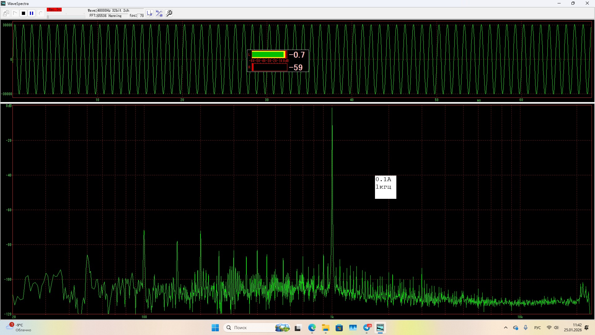

В принципе... да. Но под задачу. Если не требуется мощность 30-50 ватт (для СЧ это много) и довольствоваться Н3 (3-я гармоника) на уровне -70 дб (что также неплохо), можно применить, к примеру, ВЧ помехоподавляющий феррит, типа (ниже). Часто применяется, очень неплохой результат (позже)
    153.9 KB · Просмотры: 84
Без цифр, чисто их практики.

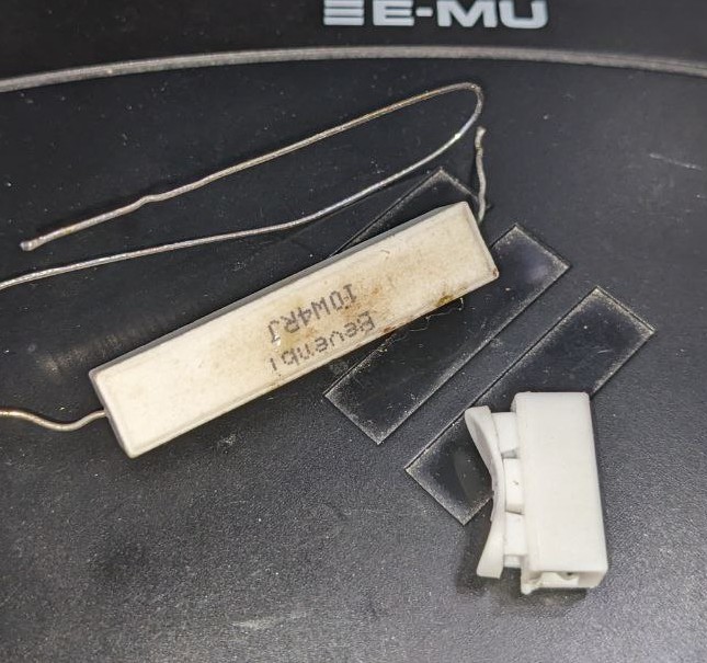

Кстати, без контроля за паразитными гармониками на уровне хотя бы долей процента могут быть сюрпризы, например, вот такие соединение и цементный резистор могут очень неплохо "звенеть" гармониками, я "обжегся" (на этапе макетирования, тем не менее)

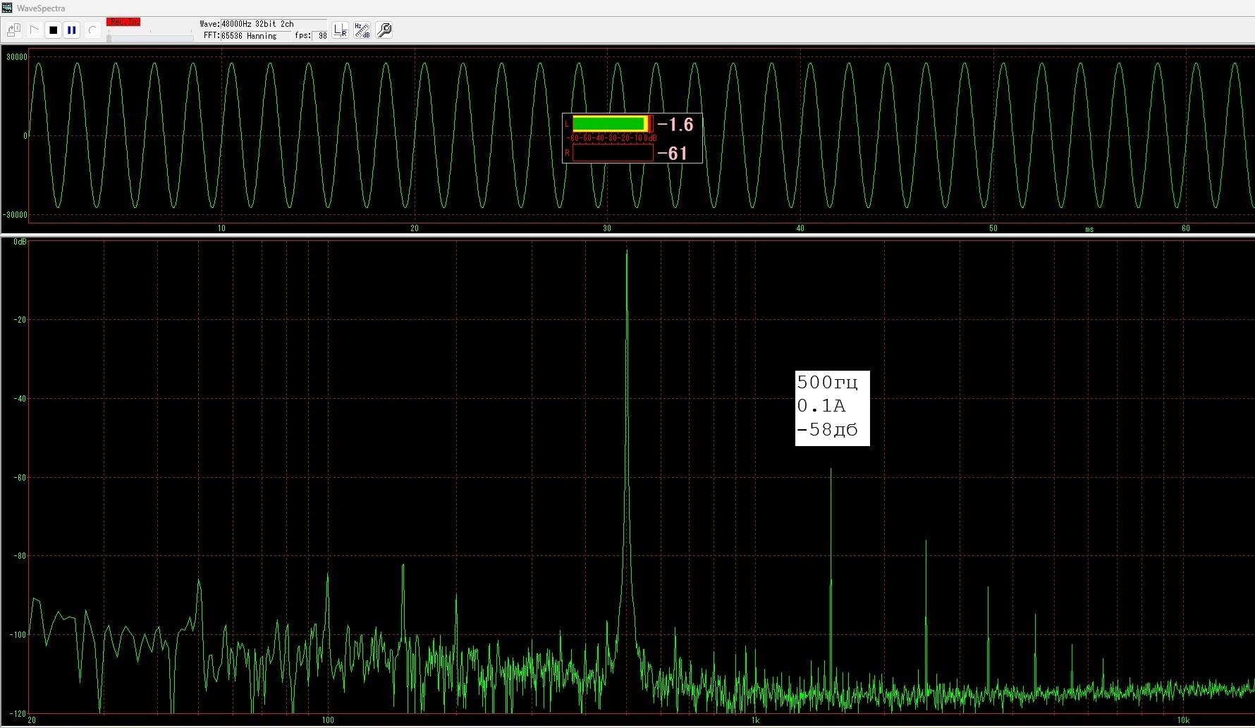

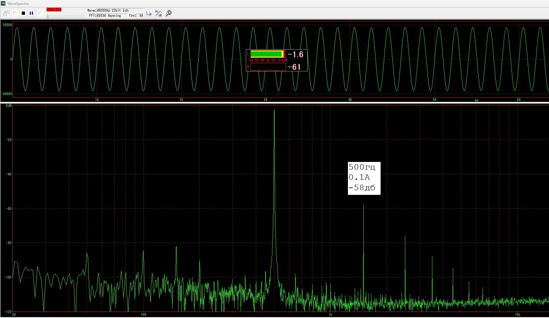

Пока есть время...

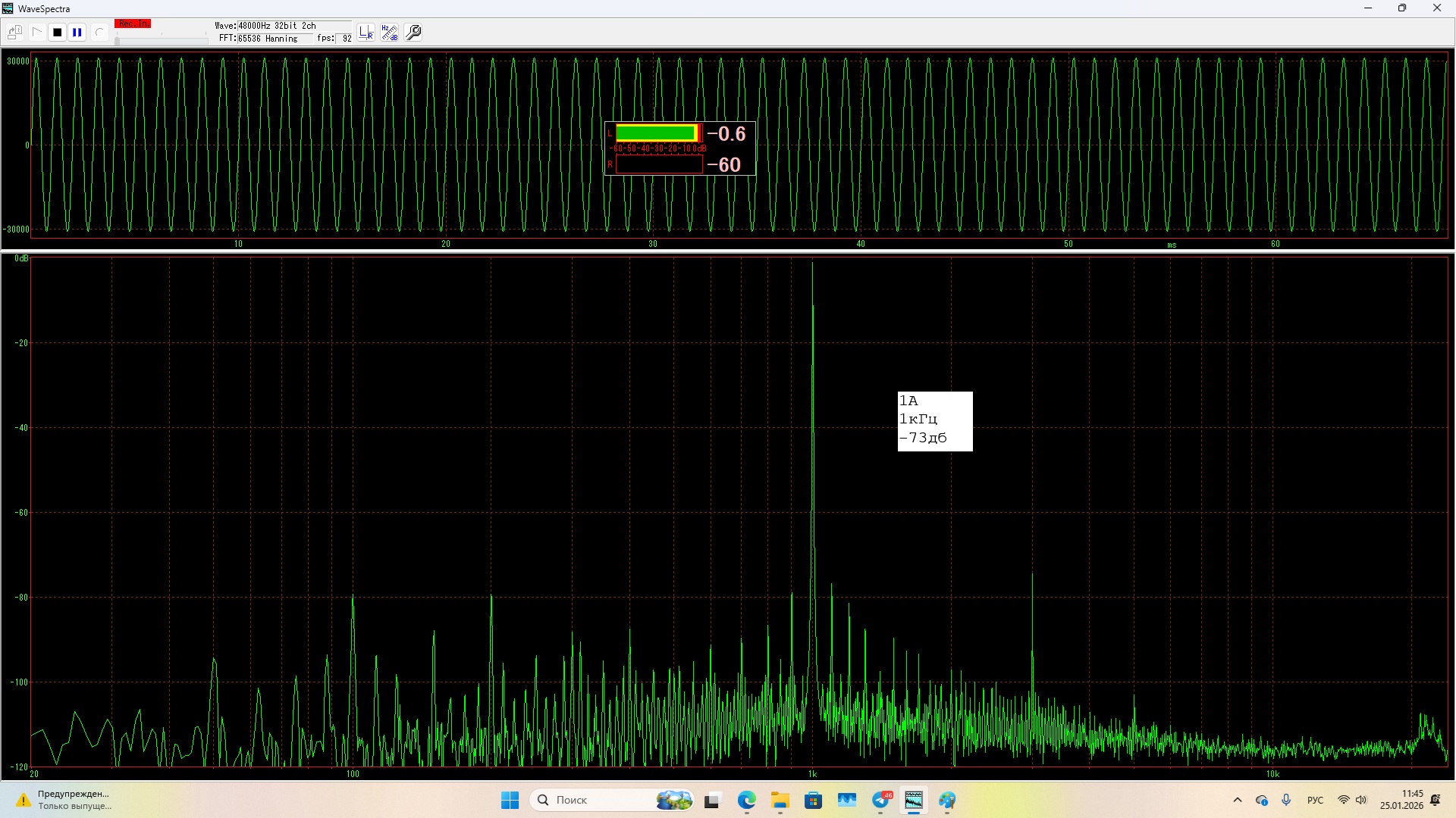

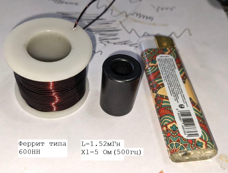

Лаб работа 4 Сердечник от помехоподавляющего фильтра. Феррит F2 (аналог 600НН). Размер 28х17.5, отверстие 9.5 мм.
Очень неплохое бюджетное решение на мощности по СЧ до, грубо, 20 вт.
Замечу. Подобные ферриты очень распространены, но не все одинаковы, F2 это относительно низкочастотный феррит, есть более высокочастотные, там результат на большом токе может быть хуже.
Данный сердечник увеличивает индуктивность примерно в 3 раза.
В бытовые не ставлю такие дроссели. В эстраде пофиг на гармоники в десятых долях процента.
Там лишь бы дроссель не расплавился, и не коротнул.
Цементные тоже не использую. Достаточно МЛТ и проволочных типа ПЭВ. С5...

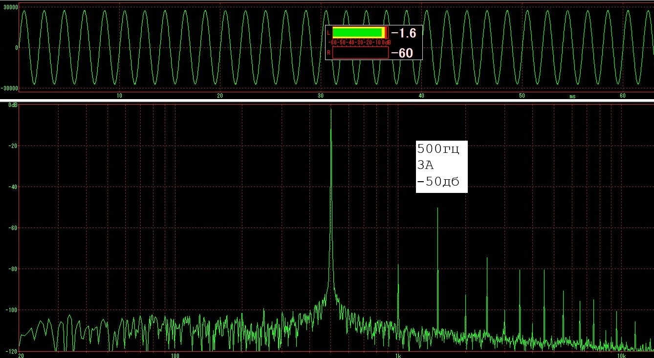

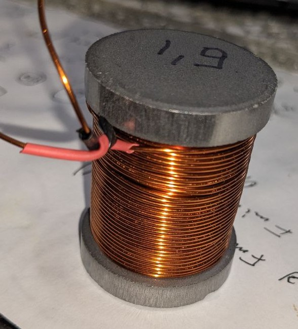

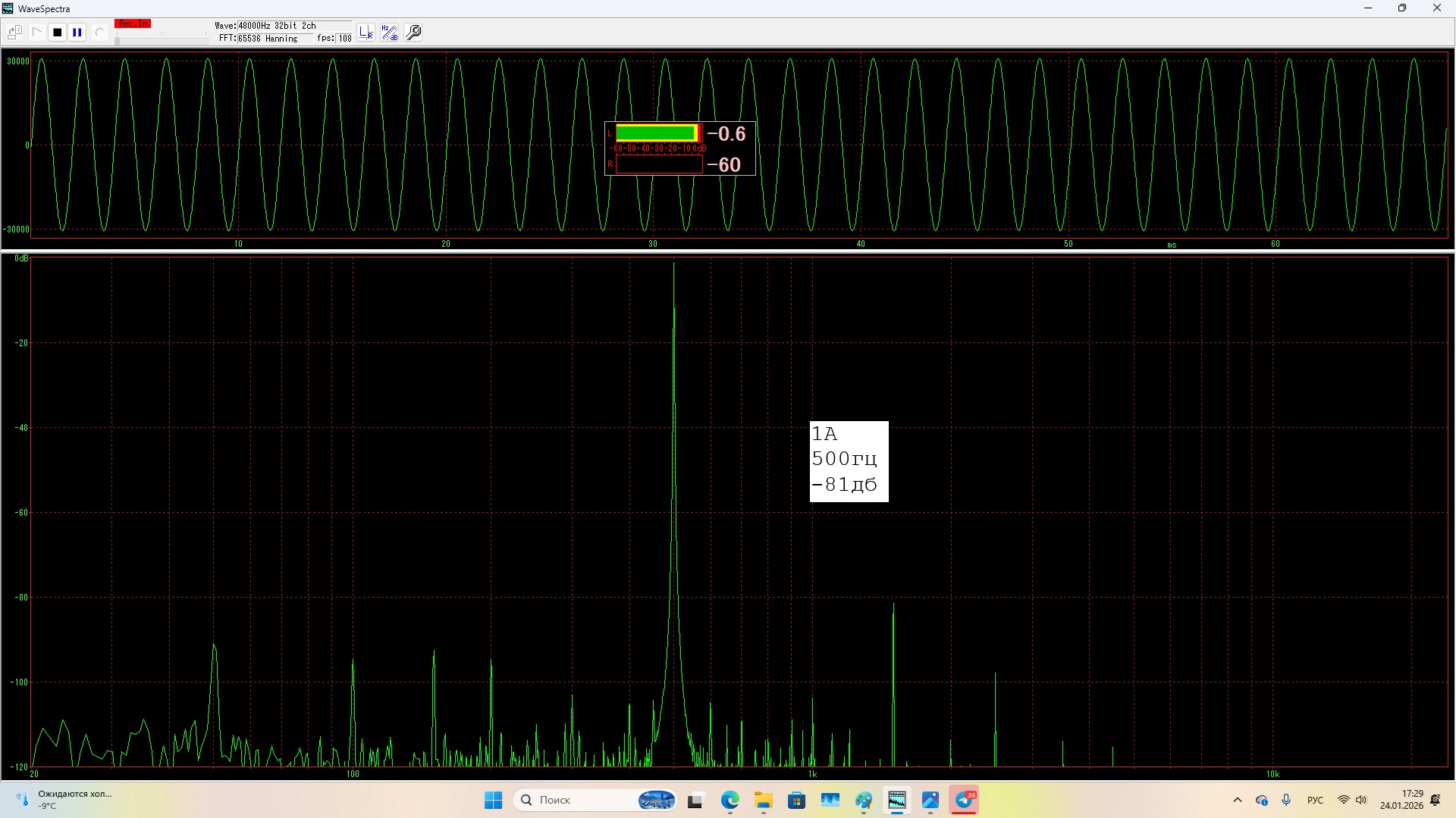

Лаб работа 5 Гвоздь программы- сердечники от самого Jantzen. Давно была мечта затестить, только рука не поднималась нажать кнопку "купить", 4 тыщи руб. за пару сердечников... кусаются. Но сбылась мечта идиота (надо было покурить интернет), купил, измерил и ах...уел. Хуже только "Болт железный стальной".
Изначально информацию разместил на другом форуме, там есть пацаны не пальцем деланые. Потому как непонятно, как так, именитая фирма... ну не может быть такого... ан нет, общее резюме "фуфло".
На вид как стальной монолит, но, так случилось, чуток сколол, очень хрупкий, по прочности и цвету напоминает плиточный клей. Внутри типа прессованный порошок железа.

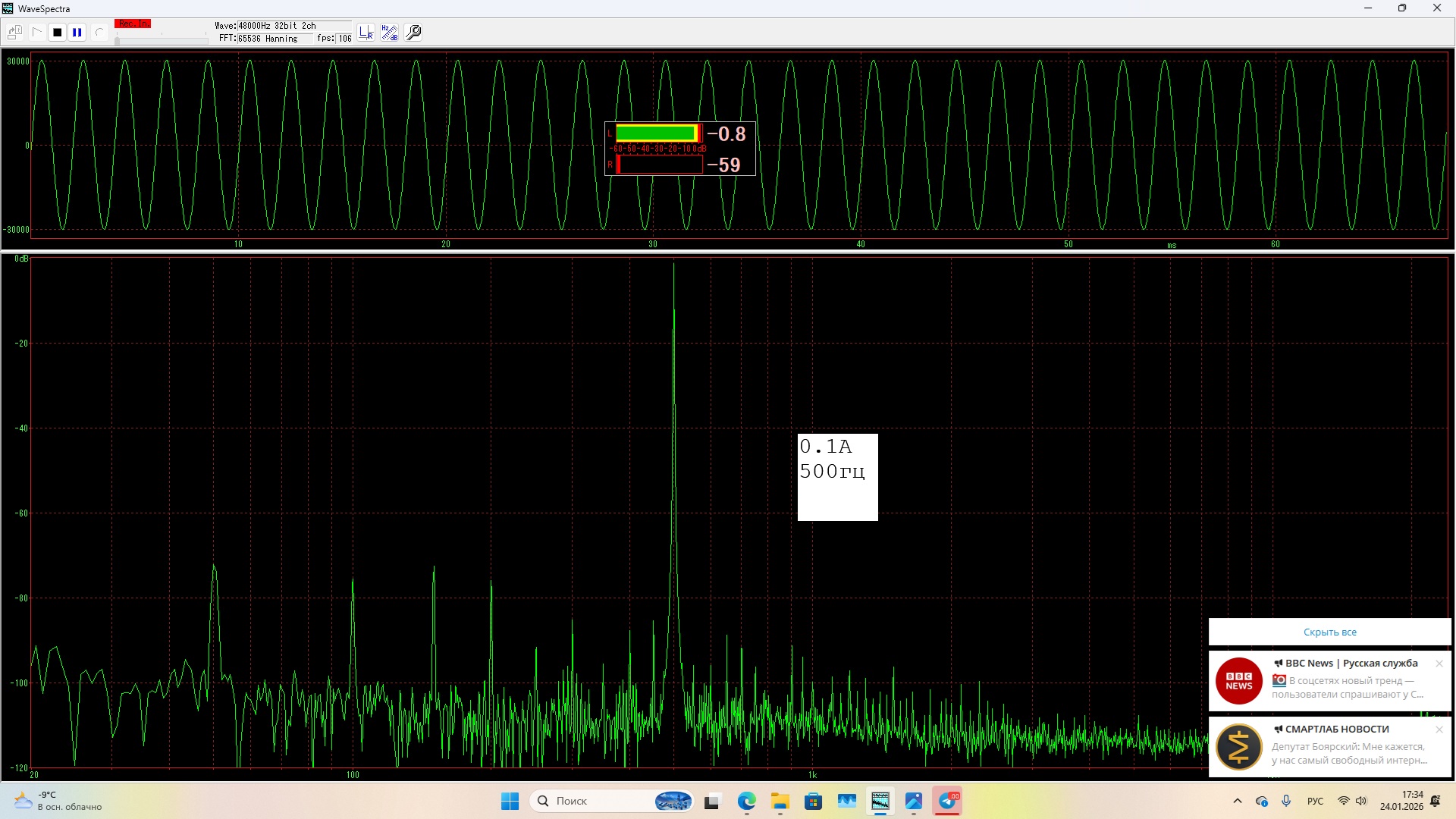

Замеры на токе 0.1А, 1А, 3А, частота 500 гц. Индуктивность 1.9 мГн., размер OD35/46
Другая катушка (большего размера).... суть та же (сканы не привожу)

Смысл понятен, но анализатором спектра также видно поведение на малом токе. Да и само насыщение не интересно, доводить до него... там уже проценты искажений.

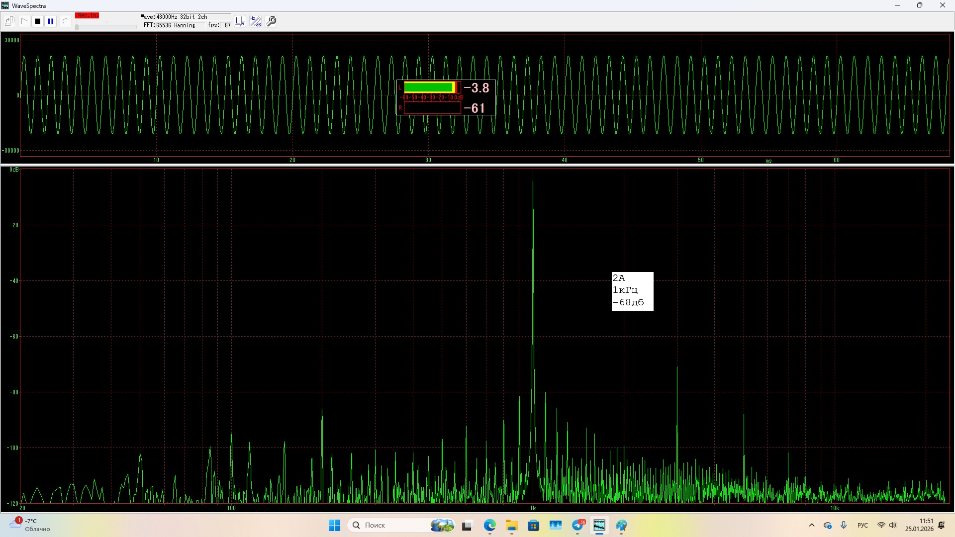

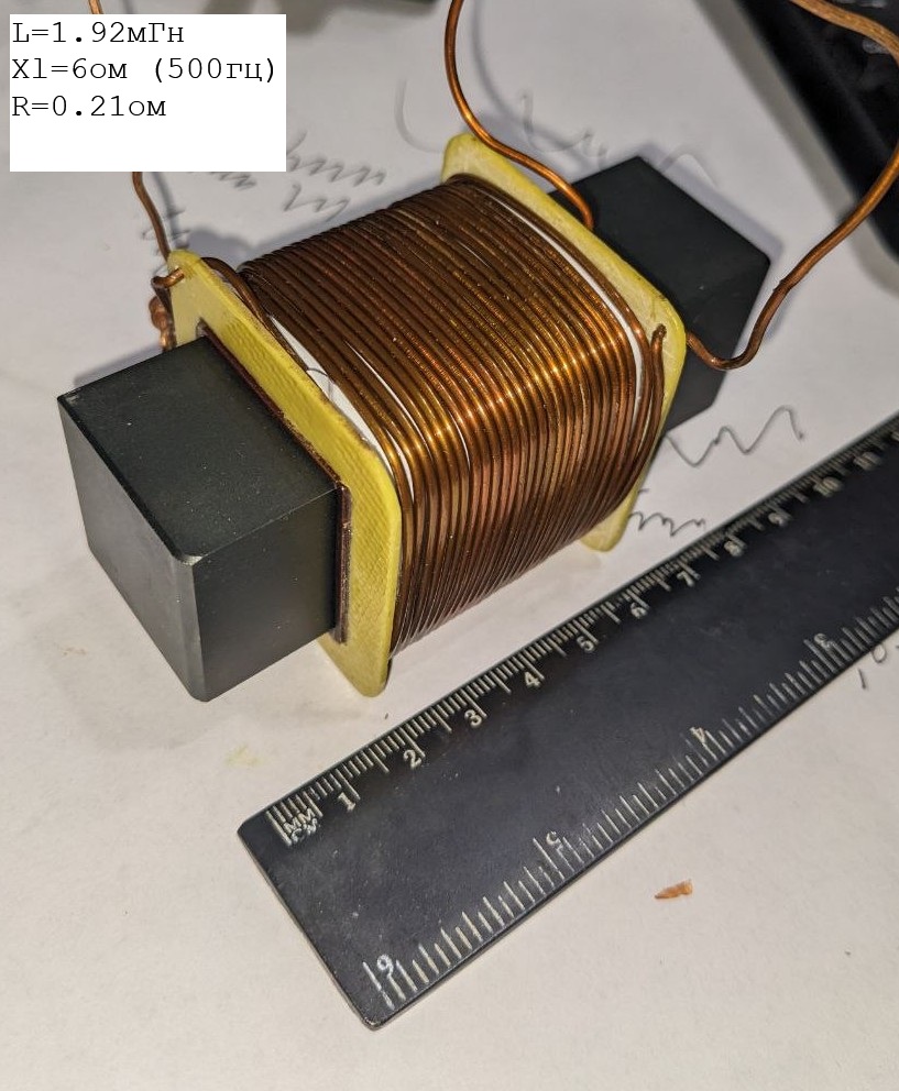

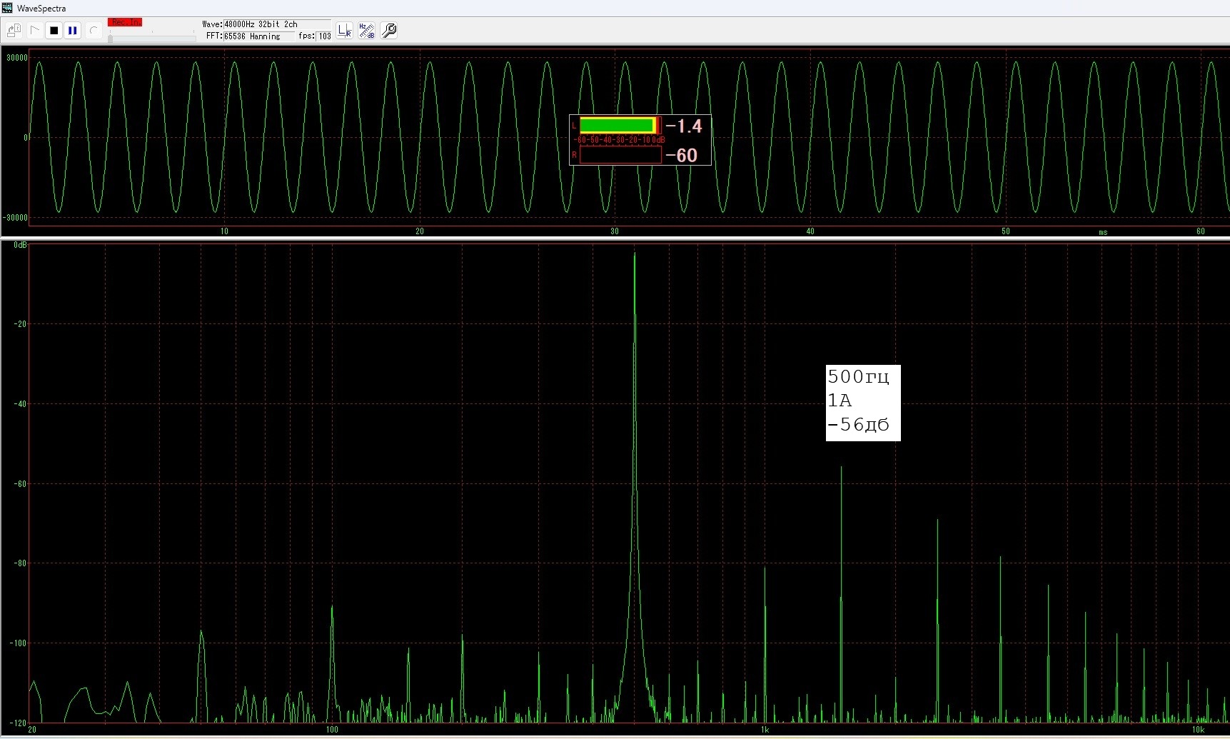

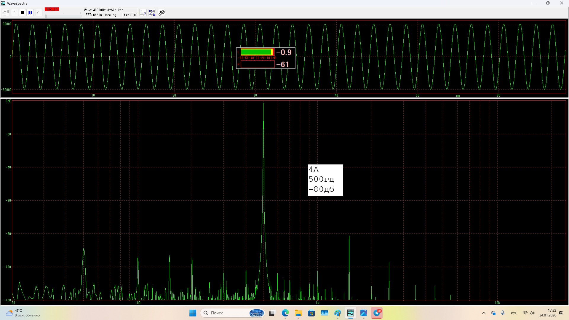

Лаб работа 6
Ну и, для сравнения, чемпион (пока что)
Вот такая катуха, феррит P41 93*28*30 (куплен в ЧиД). Вес катухи... навскидку 600-700 грамм )). Для сравнения... обычная "на воздухе" с такими L и R будет весить под 2 кг и размером, понятно, значительно больше.
Цифры катухи и измерений (ток, частота, H3) на картинках
На частоте 1кГц параметры чуток лучше.
Прикольно... при измерении на токе 0.1А видно, что катуха собрала окружающий низкочастотный шум, получилась хорошая антенна.
Замечу... при токе 4А и импедансе 6 ом (500гц) расчетная мощность 96 вт! Риторический вопрос- кто видел (тем более, держал в руках) СЧ динамик, способный переварить такую мощность без заметных искажений? Больше ток не давал... ну нах, этого "за глаза", хотя, очевидно, что до насыщения как до Луны.
