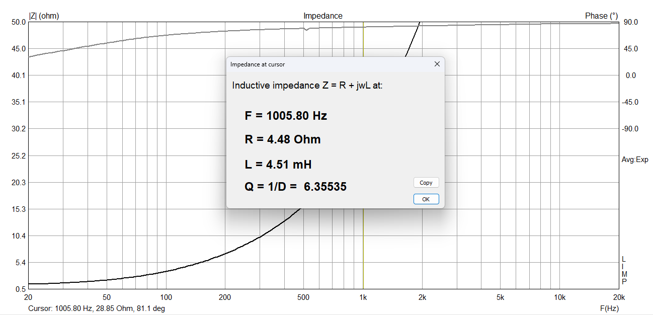

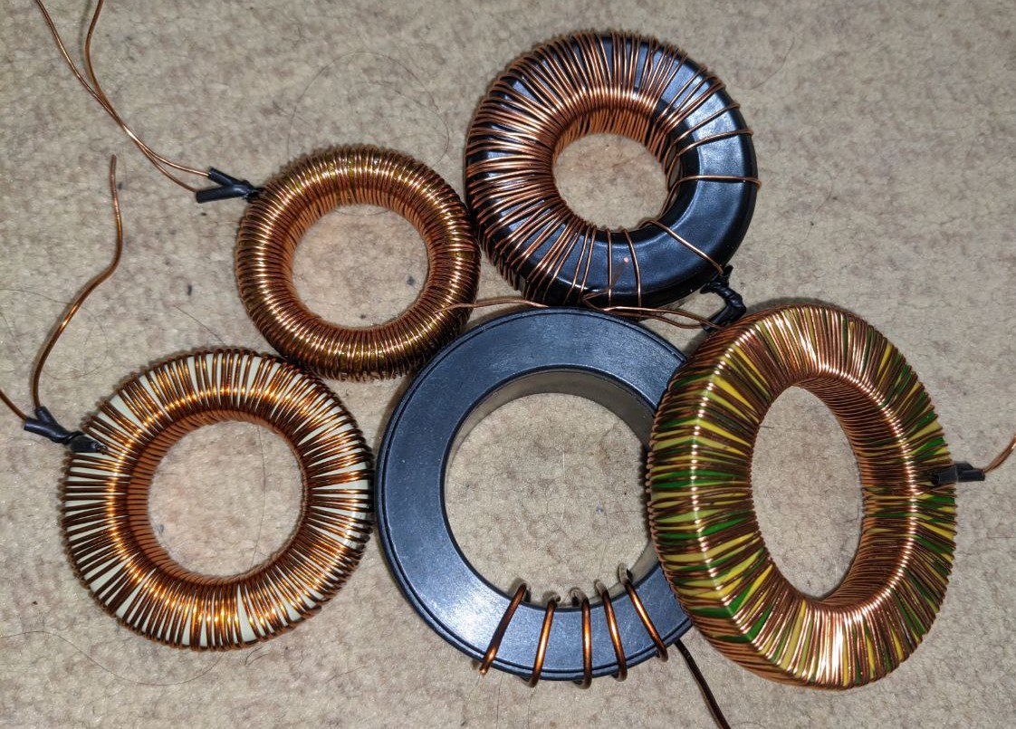

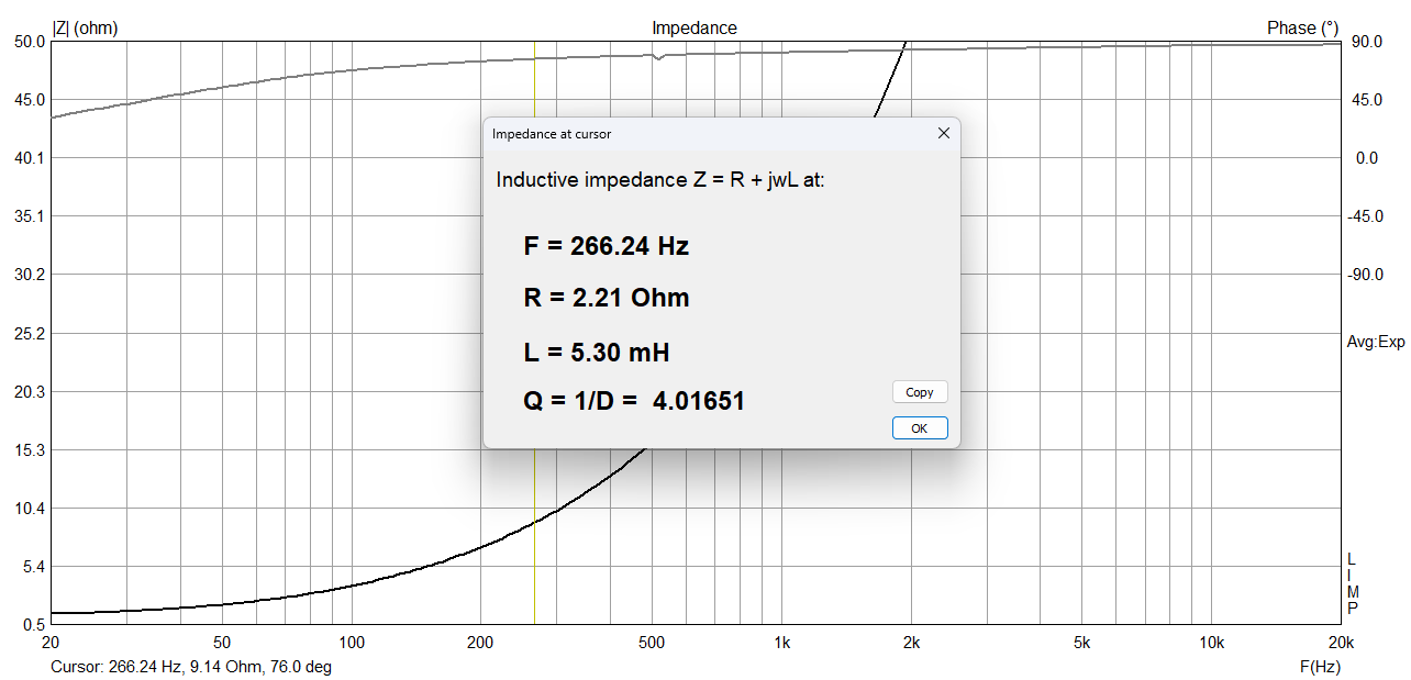

Индуктивность катушки в 2,1 мГ при 1,1 оме на частоте измерения в 1000 Герц, сердечник от антенны диаметром 8,0 мм и длиной в 40,0 мм при плотном погружении в центр катушки на глубину в 15,0....17,0 мм, увеличил её индуктивность до 3,45 мГ при неизменном сопротивлении на частоте измерения.
Намотал на сердечнике марки Т157-52 (27х14х11) с проницаемостью 75, проводом ПЭТ-155 0.5мм, 180 (+/-5)витков. Получил индуктивность ~4.5мГн на частоте 1кГц, по расчёту Coil64 4.7мГн

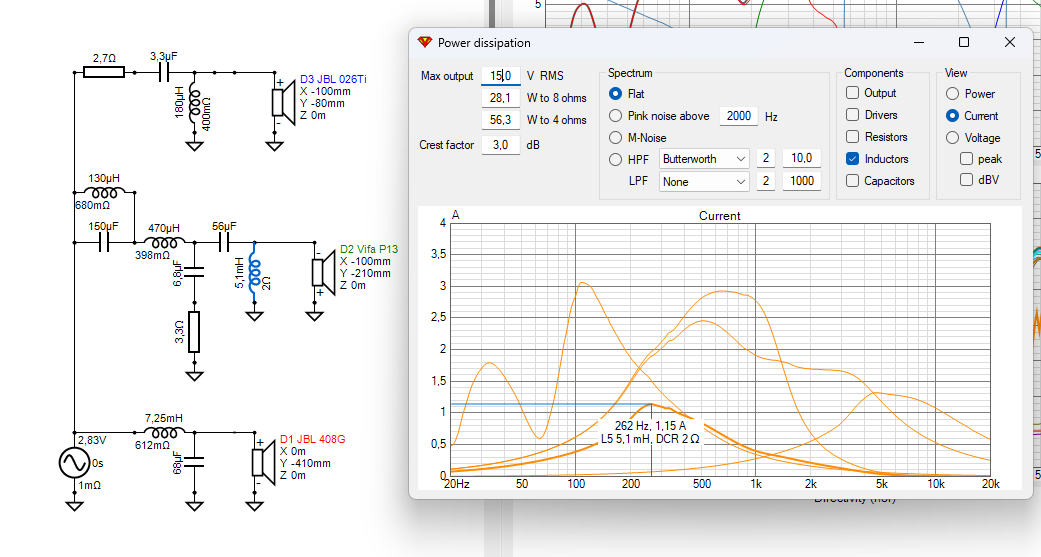

Прикинул значит в VituixCAD как это всё будет выглядеть при подводимой мощности к АС ~56Вт
Катушка с большим значение индуктивности нужна для СЧ головки у которой стык с НЧ около 300Гц, следовательно теоретический ток протекающий через катушку 1.15А Если учесть что для такого размера сердечника ток насыщения равен 1А
Видимо всё таки нужно заказывать сердечники диаметром от 40мм, там судя по тому же Coil64, ток насыщения >2А для моих вводных данных.
Как итого, такая себе затея использовать кольцевой сердечник (ради минимизации размера фильтра), но на безрыбье всё таки попробовать стоит. Попробую то что получилось на практике.
І в голову не приходило на кільці мотати дросель для фільтру АС.
Брав або замикачі від Ш- магнітопроводу. з трансформаторної сталі, або розрізаний О-подібний.
Використовують і Ш без замикача. .
В забугорних більш-менш серйозних фільтрах використовують набірний магнітопровід, з пластин, в вигляді довгого стержня. Або "гантельки" зі спеченого заліза.
Торів ніколи не зустрічав.
Це вперше бачу таке "чудо".
Вангую там спечене залізо. Як на гантельці праворуч від торика. І не виключаю не магнітний зазор.
От до якого гріха може довести інженера намагання максимально удешевити конструкцію.
Напхали у фільтр аж сім котушок - диво дивне.

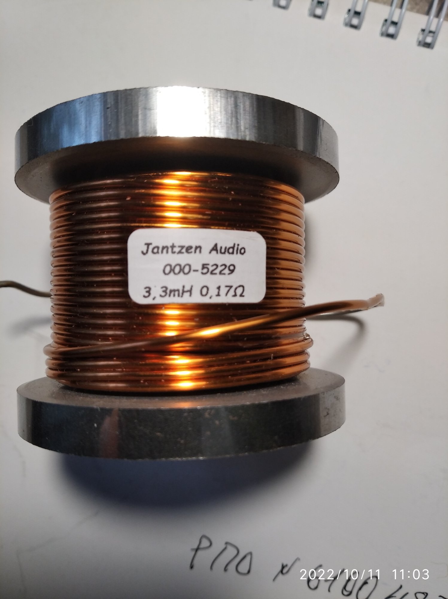

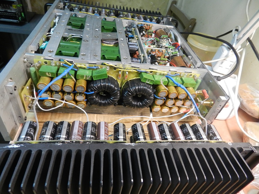

При этом посчитайте омическое сопротивление и габариты, важно в вопросе демпфирования НЧ динамика. Я переписывался с автором по поводу сердечников с распределённым зазором применяемых в его изделиях, это военная разработка лохматых годов, которую с трудом ему подарили, что там сейчас придумали нам да же и близко не понять , с его слов. Мне в своё время удалось купить несколько изделий , ещё до войны , особенно впечатлили силовые дроссели своими размерами и параметрами, ток насыщения для 3,3 мГн , 0, 17 Ом, равен 12 А, для сети 220 В, при диаметре 63 мм и высотой 20 мм по памяти. Попробуйте повторить.

Какие там 12 А до насыщения?
Гляньте на провод дохлого диаметра, и прикиньте плотность тока, которая в любом случае должна быть не выше 3 А/мм2. А лучше 2 А/мм2
Ссылку откройте, максимальный ток обмотки 12А , номинальный 8А , для 3,3 мГн , ошибся с формулировкой параметров , по памяти написал. Глядеть " на дохлый провод " не буду , вскрывать свой усь и мерить его диаметр, что бы Вам чего то доказывать, Не хотите не верьте.
Провод там примерно миллиметровый, судя по фото.
У миллиметрового сечение 0,785 мм2, плотность тока при 8 А - 10 А/мм2
Это так, к слову.

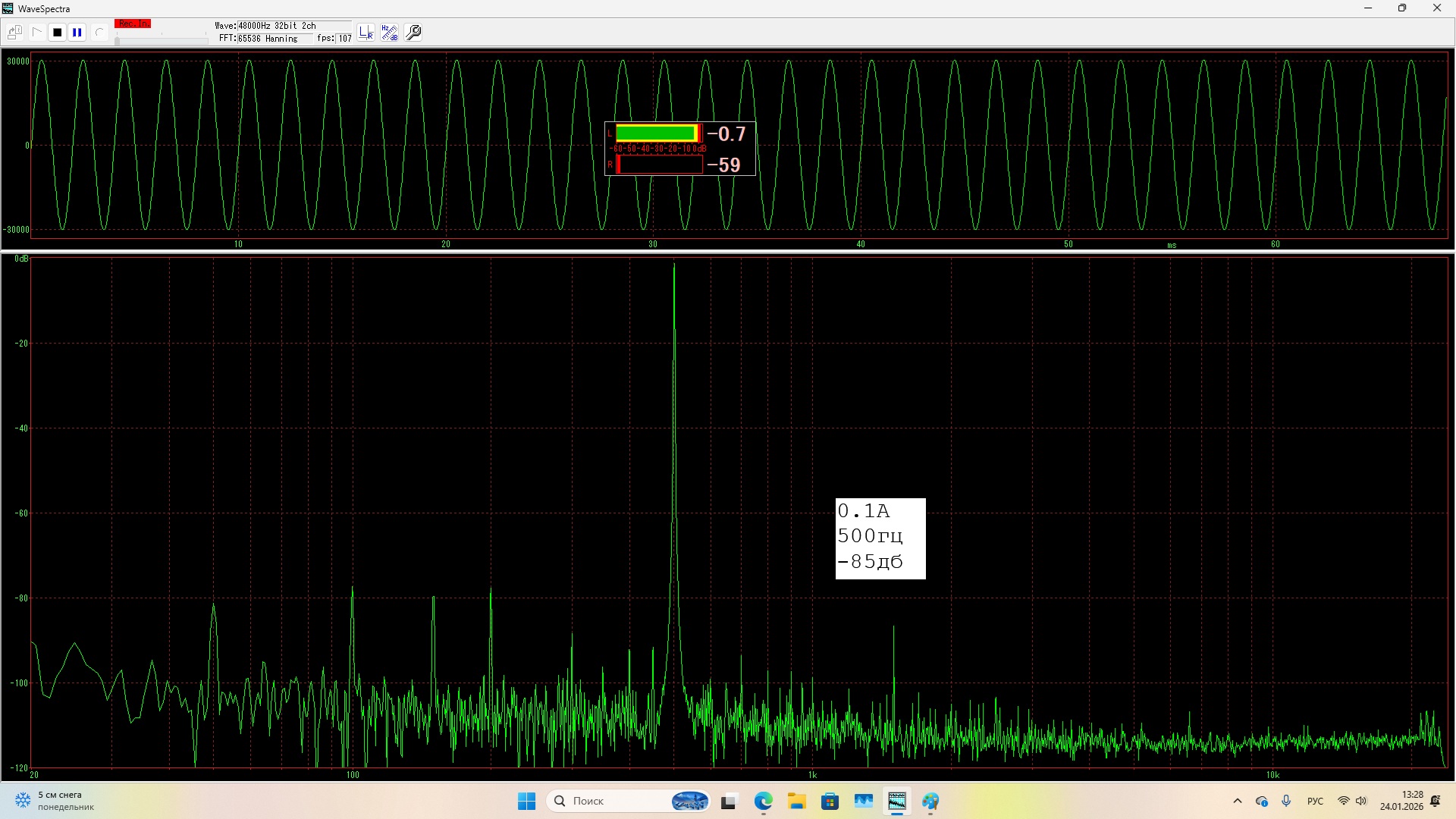

С интересом прочитал тему... есть что добавить по части спектров (прежде всего, поведение Н3) разных сердечников (трансф. железо, феррит и пр.) на разных токах и частотах. Америку не открыл, но основываясь на личном опыте. Сразу оговорюсь (прикрывая задницу)- в теориях не силён, больше паяльником ткнуть, да турбинкой пильнуть (иногда по пальцам). На истину и точность не претендую, скорее это собственные наблюдения, как и что вижу.
Н3, если что... 3-я гармоника

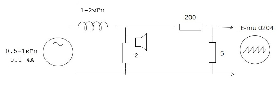

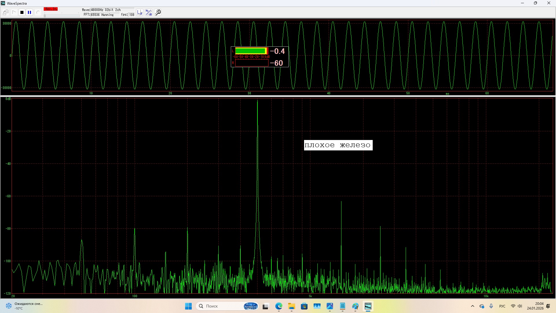

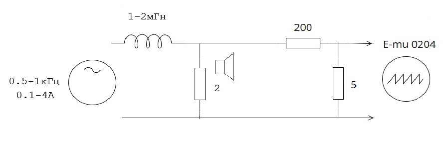

Методика.
Софт- анализатор спектра WaveSpectra
Прилагается схема (предположу, всё понятно).

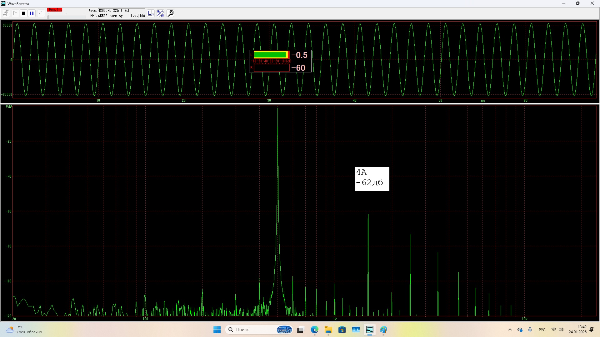

Частоты 500 и 1000 гц., исследуемые индуктивности 1-2 мГн (для фильтра НЧ), токи 0.1-4 А (в ваттах, с учетом импеданса катушки, диапазон от 0.05 до 100), собственный THD измерилки не хуже -100дб.

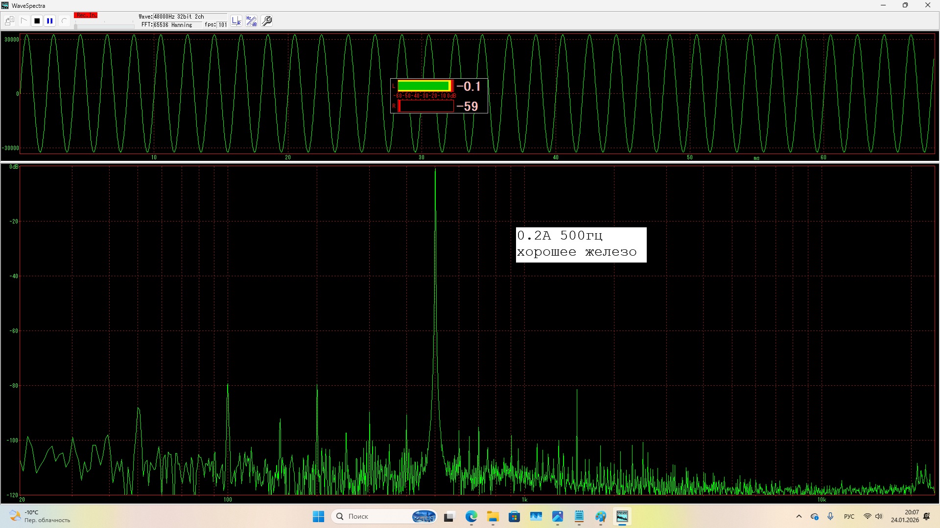

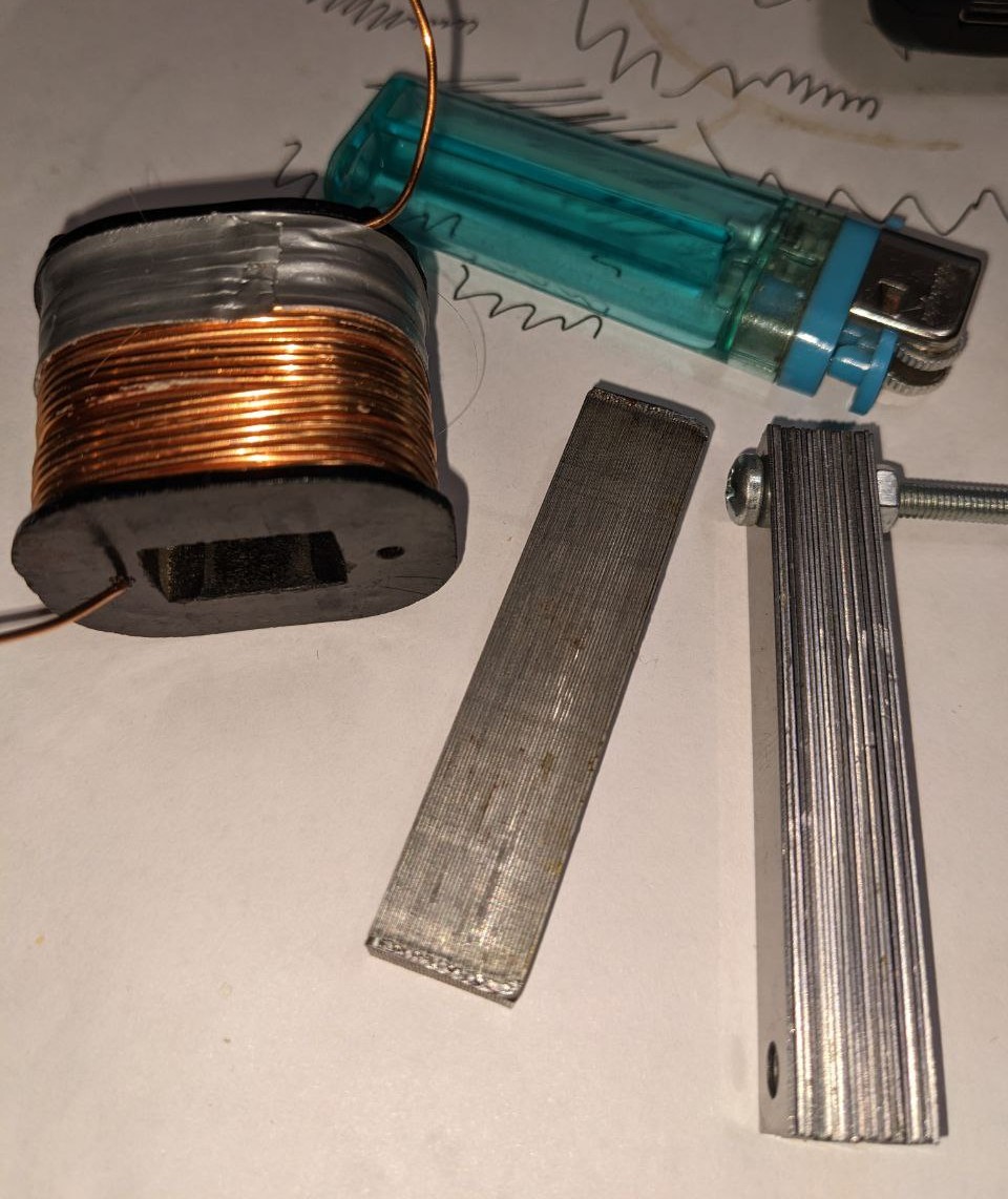

Лаб. работа 1. Начнём с простого. Тезис- не всё железо одинаковое. Разница может достигать до 20 дб. (с моими образцами). С увеличением тока разница уменьшается, но суть не меняется.

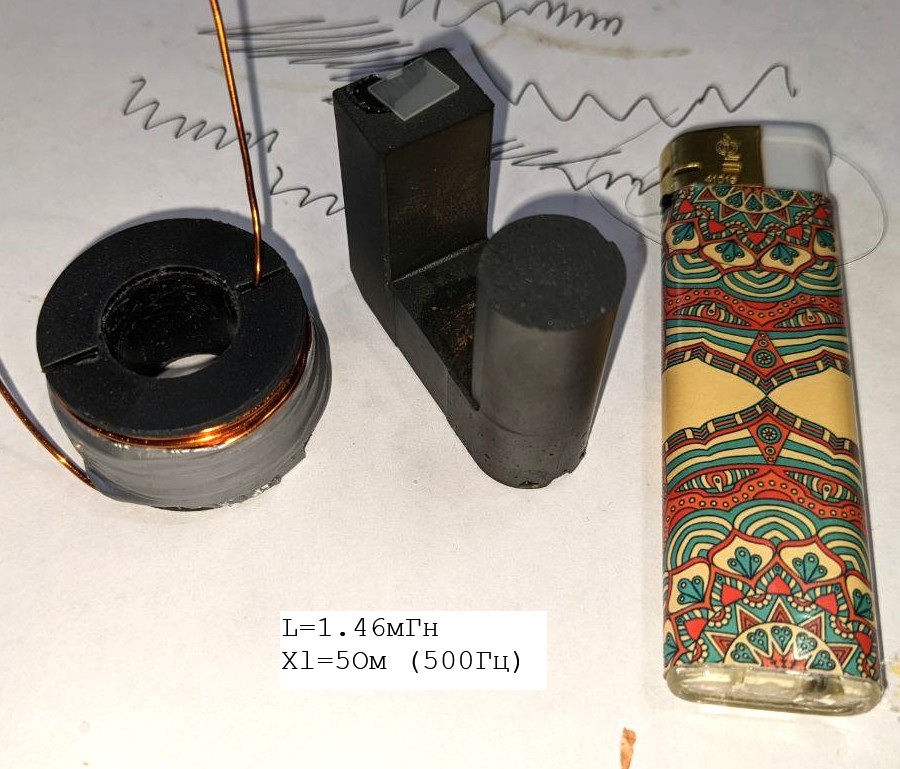

Тезис- всё замкнутое- зло. Как не изощрялся с материалами (силовой феррит, сендаст, распыленное железо, мю-пермаллой, альсифер, всё низкочастотное)… труда и денег много, но всё плохо. Сканы не привожу, там КНИ проценты.
Возможно, есть что-то хорошее замкнутое, но больше склоняюсь к тому, что оно совсем не замкнутое. Делать щель... возможно вариант, но, всё равно, мотать на кольце уже совершенно другое количество витков нет желания (пусть даже есть щель), нет станка... забил короче.

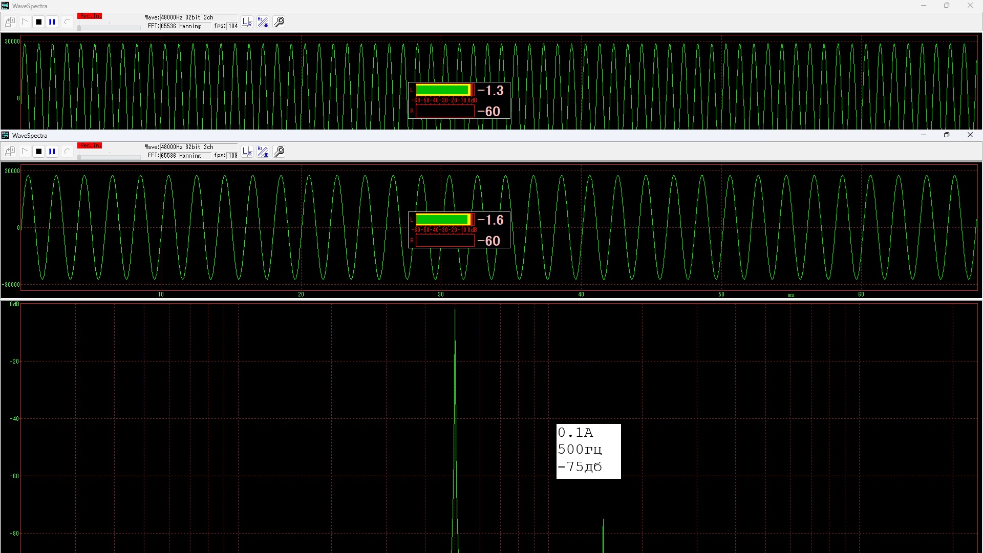

Катушка на сердечнике от ТВС. Сразу скажу- не самый хороший результат на феррите. Параметры измерений в картинках
PS Со сканом "1А" получился касяк, но цифра видна
Пока всё, жду обратную связь, мало ли...

Методика.
Сечение одинаковое плохого и хорошего железа?
КАкое количество витков?
Напишите количество витков.
