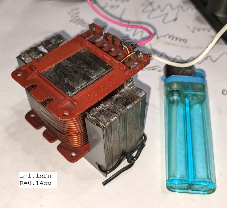

Любителям трансформаторного Ш-железа... сравните с верхним ферритом.
Не, оно не плохое (боже упаси), оно... просто шлак. Гы )

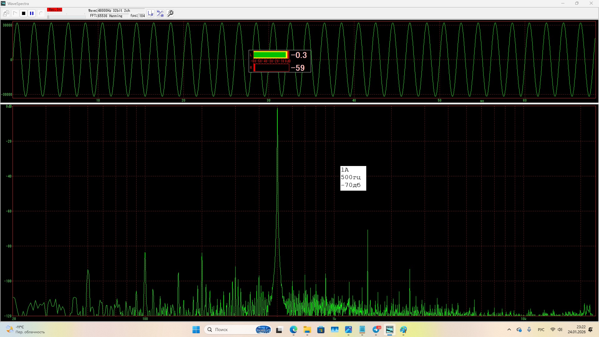

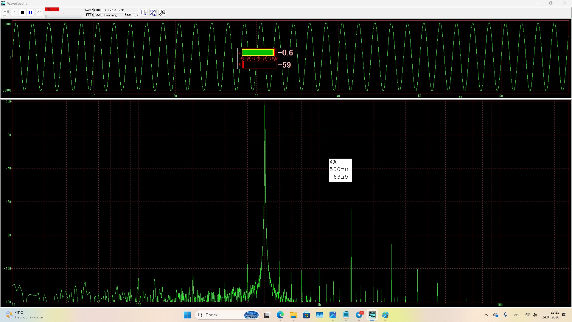

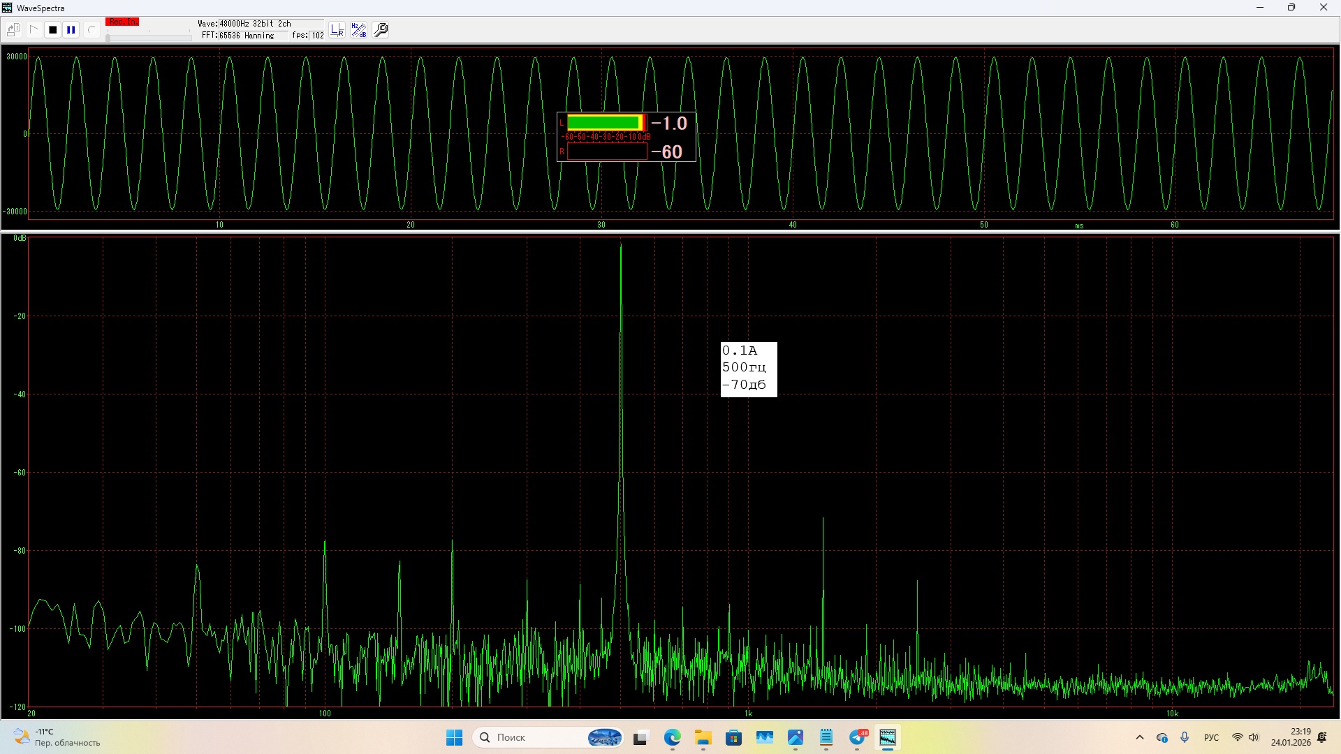

Лаб работа 7
    138 KB · Просмотры: 74
    478.9 KB · Просмотры: 96
    463.2 KB · Просмотры: 82
    437.1 KB · Просмотры: 85

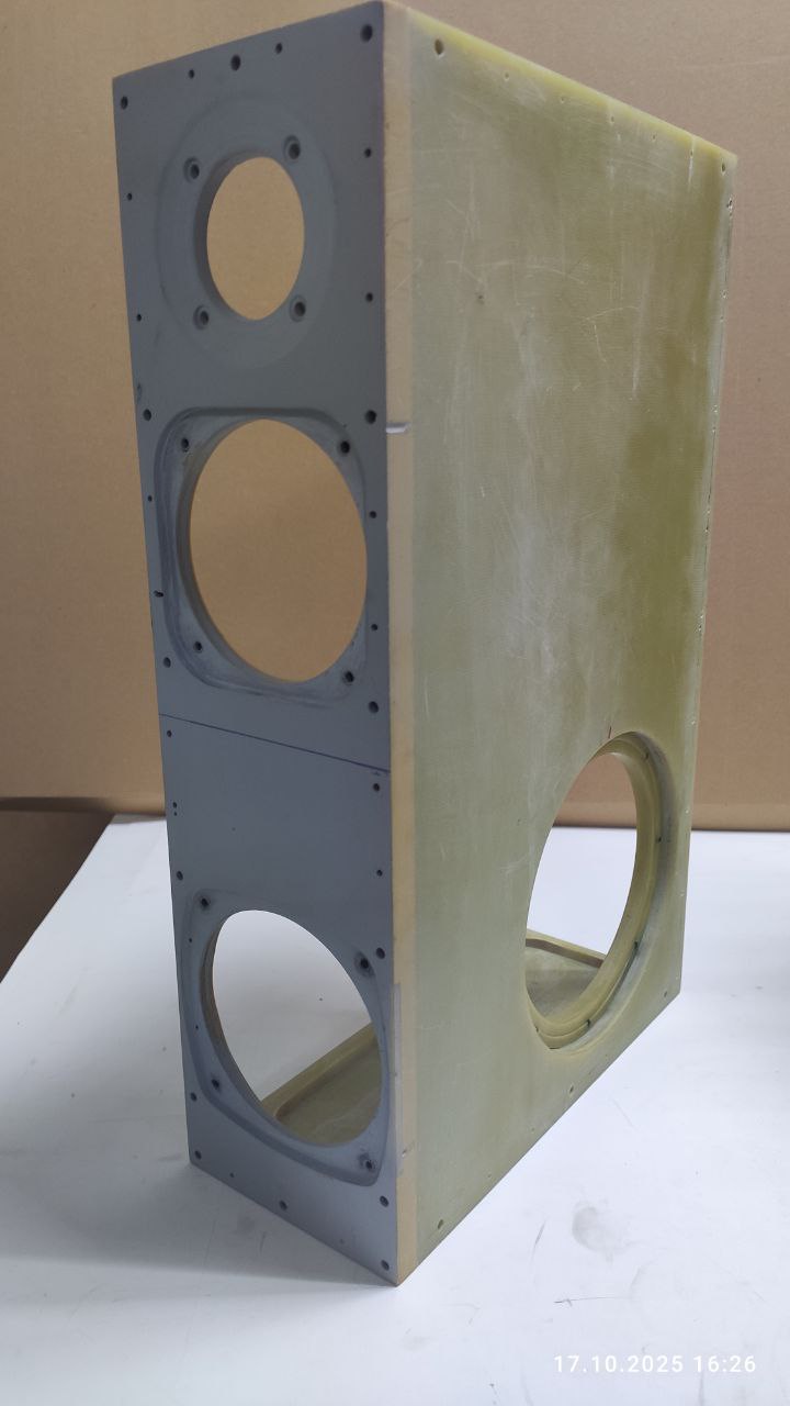

Увеличить корпус
Уже увеличил, был 4 литра )
Не, тут как бы всё должно быть одно к одному... ящик компактный, остальное также должно соответствовать.
Даже толщина корпуса... не могу сделать МДФ, предположим, 16 мм. Не то, толстый, не по фэншую. А вот стеклотекстолит 10 мм (12 мм морда)... самое то.
На фото... уже передумал, надоели плоские морды, буду делать другой.
Узкие морды покажут вам свои козьи морды, наплачетесь.
Дифракционными потерями - врежем по вашим басам! Их лозунг.
Если хотелки меняются, как морская погода, то это или большой недостаток знаний и опыта, или надо просто к доктору мозгоправу.
Пословицу "семь раз отмерь, один раз отрежь" никто не отменял.

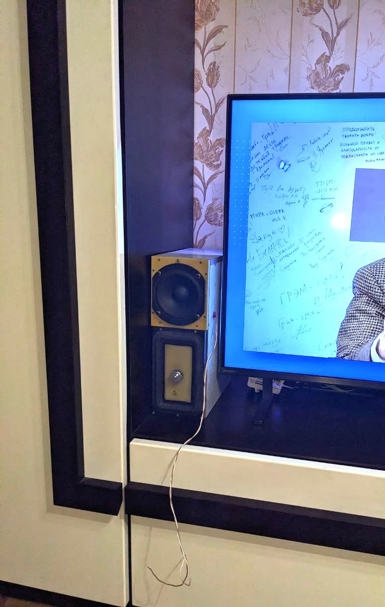

Александр, всё хуже, спецом для вас сделал фото (макет секции НЧ, с ПИ).
    145.3 KB · Просмотры: 99
А чё... согласен. Кстати... известное событие также повлияло, надо было зас...рать свой мозг.
Здесь по другому. В процессе выполнения НИОКР выясняется возможность, что небольшим увеличением цены можно сделать лучше. И поехало...
Уважаю "компакт-параболики" :)
Ещё параболиком называется индикатор разворота движения тренда в трейдинге... хотя это также разновидность развода
Касаемо козьих морд... с точки прослушивания (3 метра) не так и страшно, сама комната больше гадит. Жуткий провал на 80 гц, партии баса лучше не слушать (скачут уровни нот, бесит)... ну а что делать. Поэтому, как дополнительный функционал, если хочется нормального баса, применить саб, колонки электрически резать на 150. Но, может, уже в следующей жизни...

Так понимаю, что соорудив цепь из катушки и мощного резистора в комплекте с мощным усилителем, можно увидеть влетание сердечника в насыщение со снижением частоты и появление взрывного роста гармоник. Сам бы проделал такую лабу.
Если бы не....
делайте такой сердечник,чтобы прирост индуктивности был не более 2..3раза и не будет проблем
