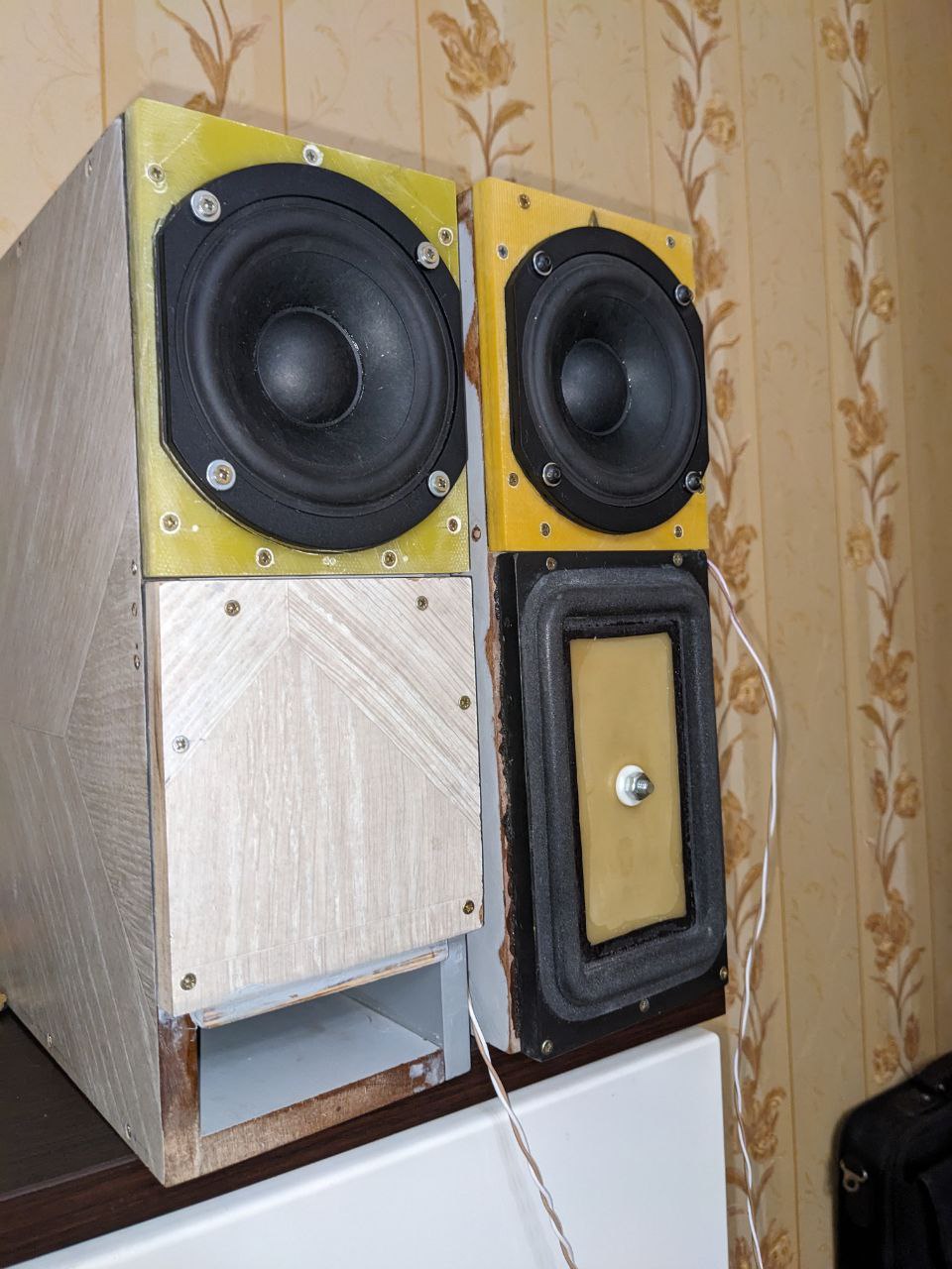

Изначально был ящик 4 л... действительно ощущение кастрированного баса, перешагнул через себя, изменив ТЗ... в 6 литрах стало значительно лучше. Да, звуковое давление никакое, но для комнаты много не надо. И бас вата (плата за миниатюрность).
PS Динамик Wavecor 4" Fs 48, Qts 0.4, Vas 6

Параметры вашего Вавесора никудышние. Резонанс высокий, добротность средняя.
Даже дешманский вариант догнать добротность доп резистором до 0,6 , поместить в инвертор по Чебышеву литров 10-12 , чтобы выйти хотя бы на срез в 48гц .....не очень.
И что, вы потянете эту мутную тему , сами? Или всем детским садом сгрудимся у вашего стола , с советами ?
Параметры вашего Вавесора никудышние...
Для квадратного (по наружке, не дифу) 4" (круглый не катит по диаметру)? По совокупности это лучшее, что есть из как-то доступного, лучше только Танги (забыл модель), но их даже в Америке не просто купить. Напомню, морда узкая (112мм), вариантов очень не много.
Играть объемом? ТЗ уже превышено, пусть остается так, вообще по жизни предпочитаю что-то миниатюрное, пусть с сопутствующими издержками.
"Если долго мучиться... что-нибудь получится", обычно так. Советы... может быть, но пока справляюсь. Жду весны (на природе снять АЧХ динамиков, в комнате фигня, а не замеры, надо определиться с конкретным ПИ, есть разные варианты), освоить симуль "крутить фильтра" (сейчас хочу по уму, не как раньше, пальцем в небо, переставлять детальки фильтра "нравица/не нравица"... да-да, было когда-то, каюсь), пока курю разные темы, далее... дожить надо.

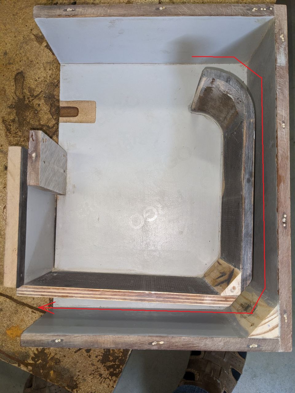

Виноват, скосорезил , второпях. С добротностью 0,4 вам путь в инвертор по Баттерворту, в ящичке 6 литров, настройка на резонанс динамика, на родные 48Гц, все зашибись получится.
инвертор это ФИ? Делано/переделано. В данном случае начал с трубы (6х30см), закончил расширяющимся каналом (фото). Шелест на резонансе ФИ и продольные паразиты по причине длиной трубы. Начальный расчет по Хорнреспу, далее вариации с размерами в попытке сделать звук трубы приличным. Более-менее чистый звук в трубе объемом под 1.5 литра, что четверть всего объема и то, с метра слышно паразитов. Понятно, можно порт назад, но предпочёл ПИ, как наименьшее зло, в том числе прямым сравнением звука. Басы и ФИ несовместимы в малом объеме, такова специфика.
Касаемо Баттерворта. Да, начал с него, но предпочёл более пологий скат, лучше слышно самый низ, меньше гудение. В минусе низкой настройки более ватный низ (на самом деле слышно при мгновенном переключении разных вариантов), как цена компромисса. Но это моё слуховое предпочтение, применительно к своей комнате и точке прослушивания. Сейчас резонанс самого ПИ где-то 32 гц (динамик получился 75 гц), более точно частота ПИ, как и окончательный выбор материала и конструктива самого резонатора (разные резина, ППУ, мягкие и не очень) определится "на природе" (мешают комнатные моды).

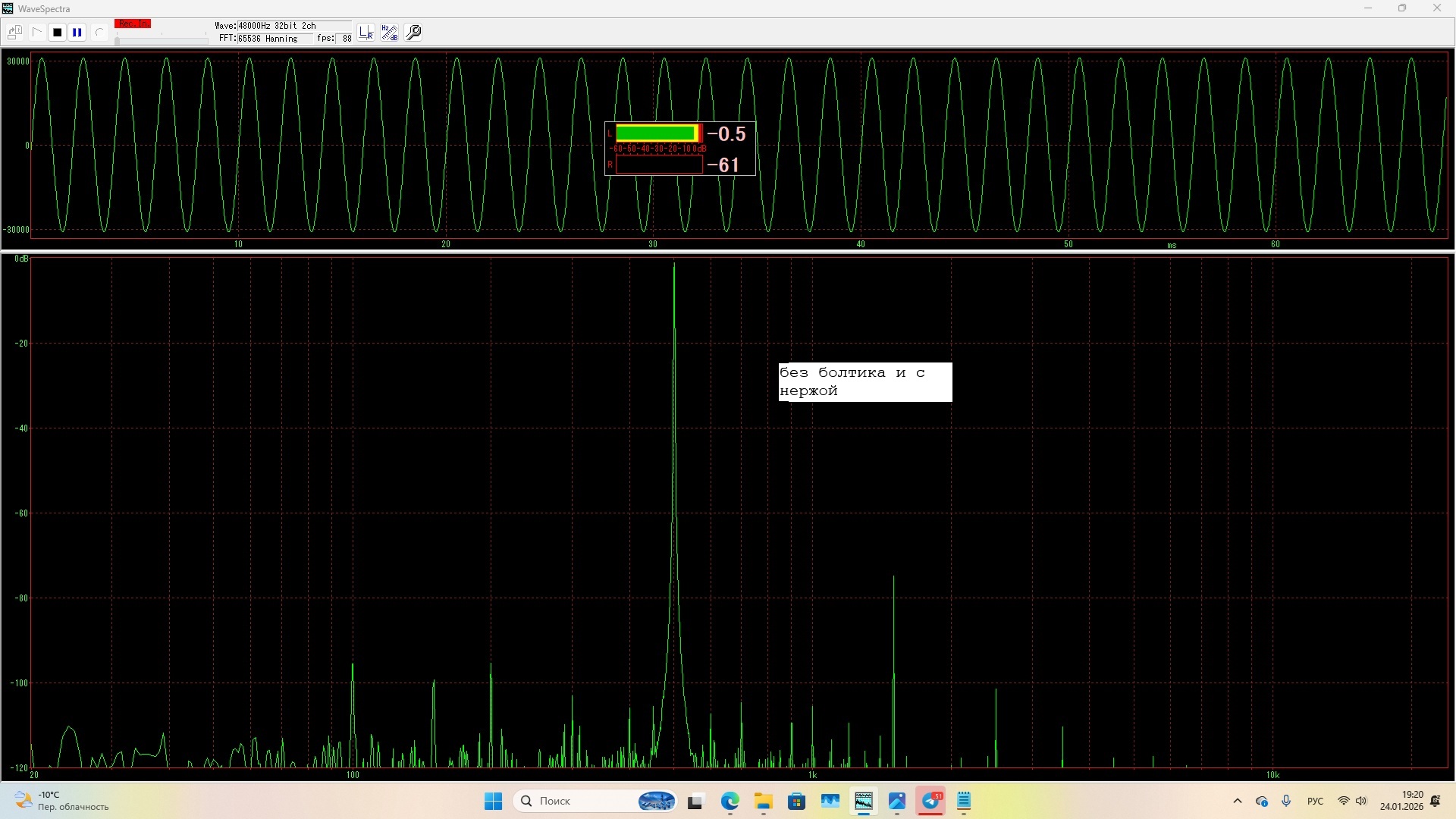

по быстрому...

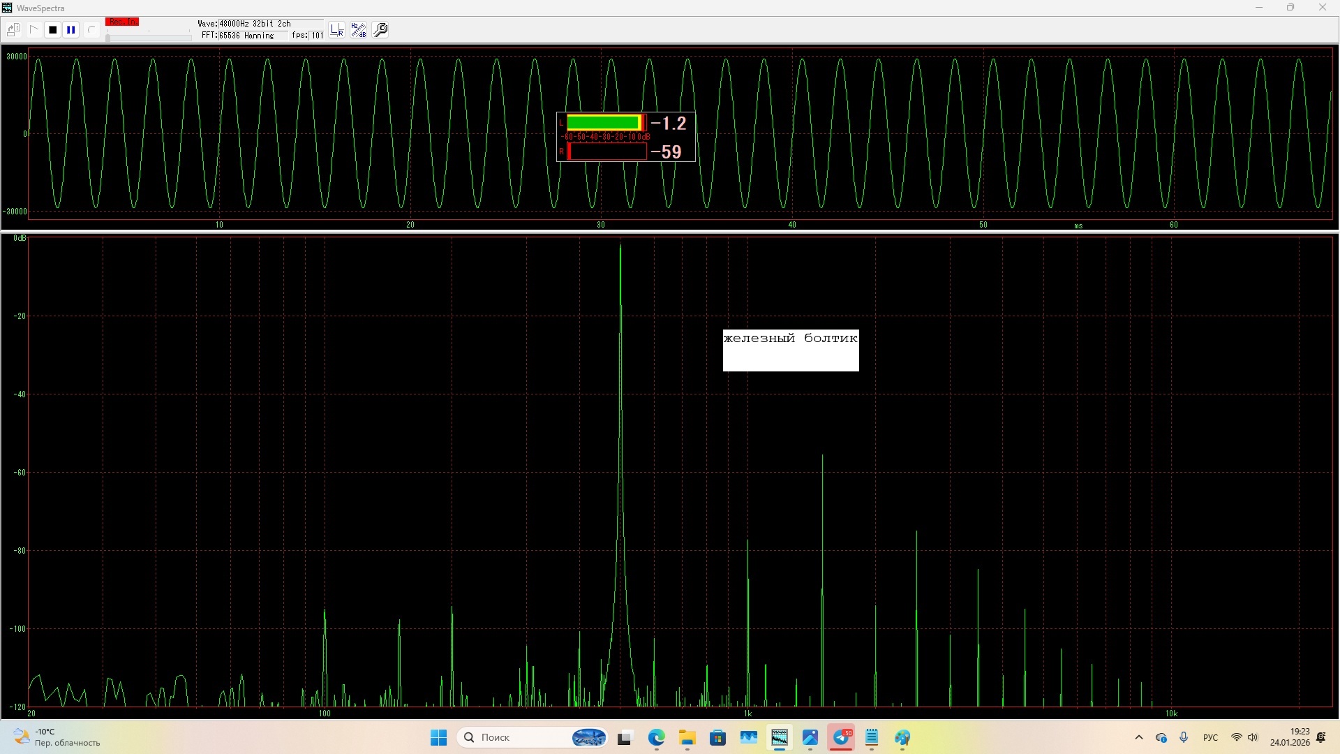

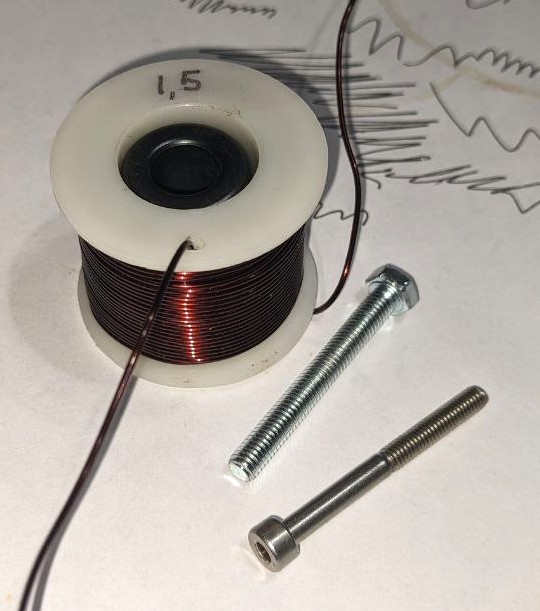

Лаб работа "Влияние железного болтика"
2 болтика М5, один железный, лругой нержа, вставляются в сердечник. Результат предсказуем- железный болт зло, нержа никак не влияет.

Значитца, корень из 32 на 75 будет нижний срез колонки .
У вас стенка мебельная добавляет низов, убирая потери дифрекционные. Главное- вглубь не задвигать колонки, чтобы были вровень с мебелями. Иначе яма перед динамиков суродует АЧХ и звучание.
по быстрому...
А откуда берутся гвоздики в спектре, если нерж НЕ ВЛИЯЕТ . А кто тогда влияет? Медный провод ? Воздух в катушке? Спектр забавный, ни разу не транзисторный. Махровый однотакт.

Проверял болтики из Веговских катушек. Не магнитятся.

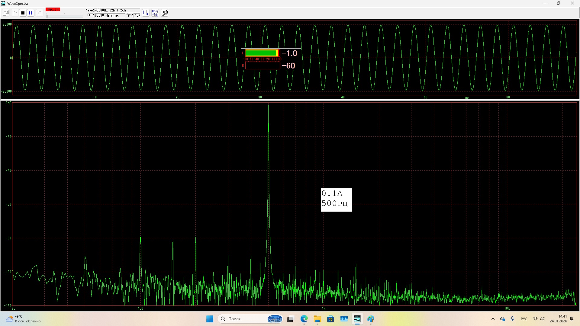

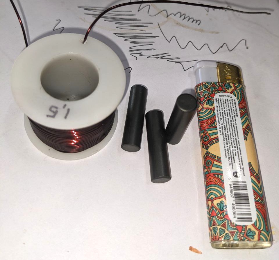

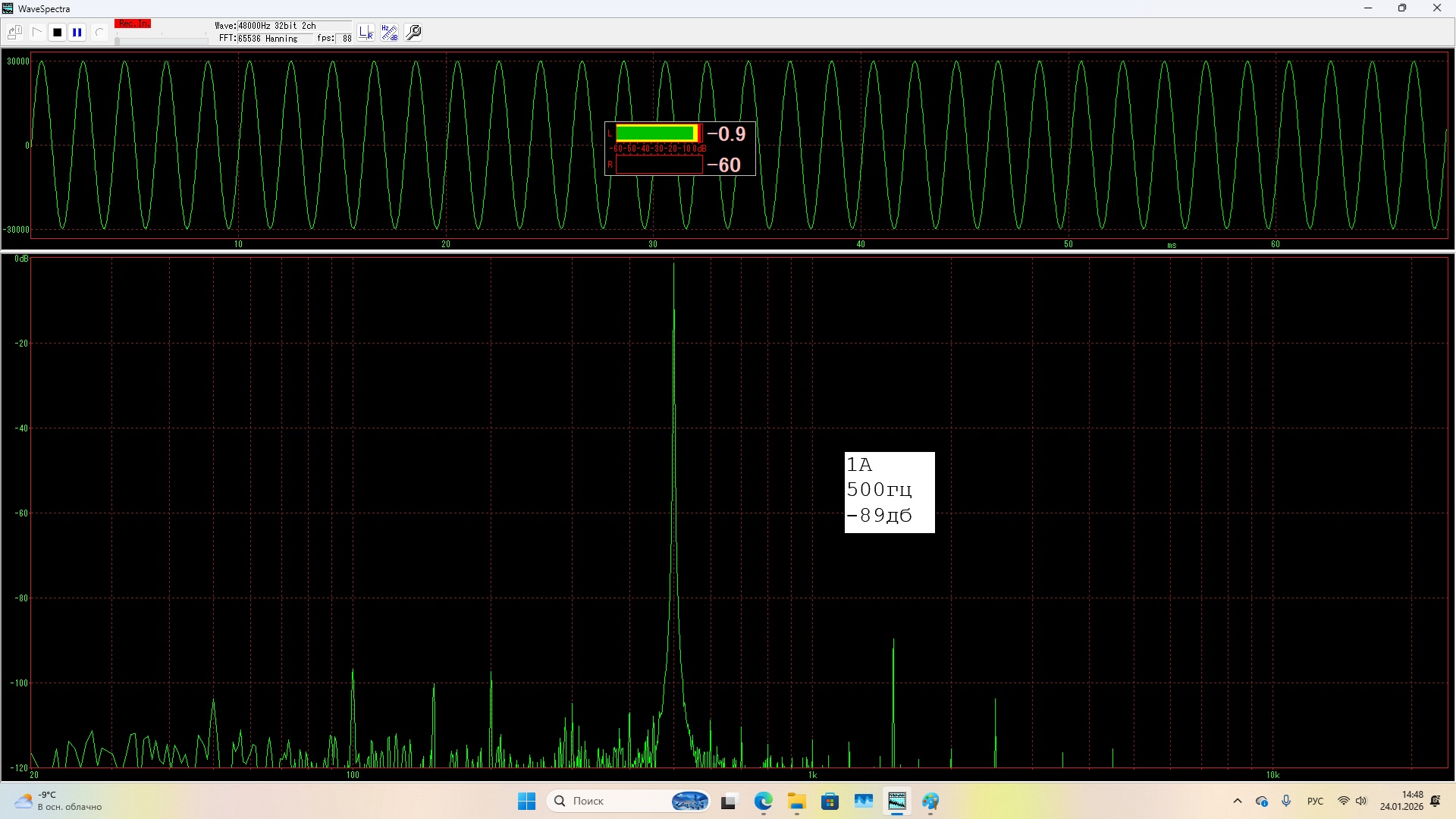

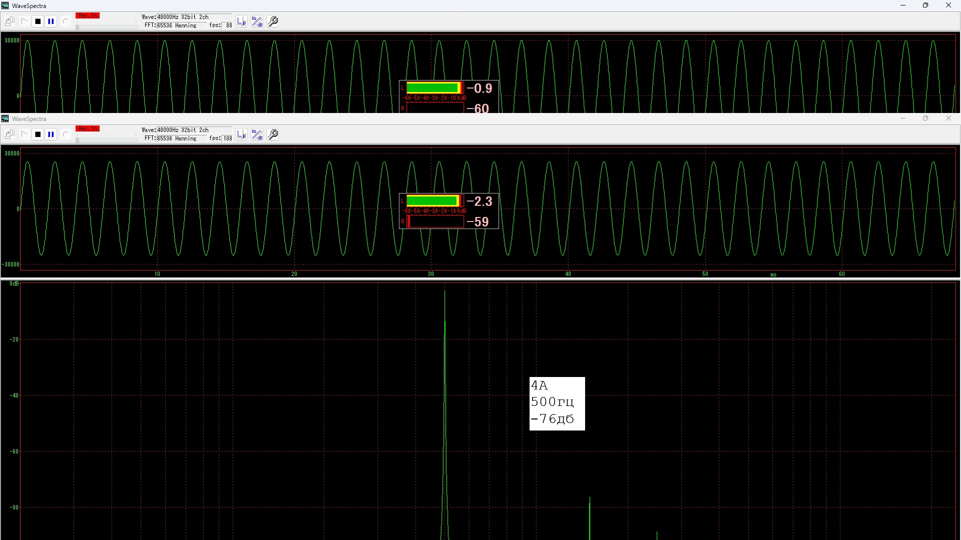

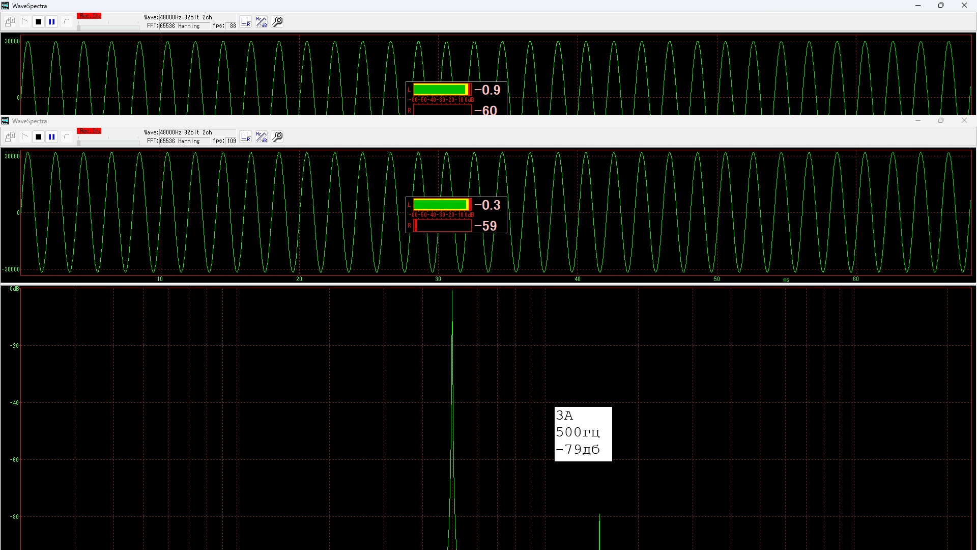

Продолжаем...
Лаб работа "Скромно, но эффективно"
Сердечник из 3 стержней 8х30, феррит DMR30
Как видим, современный феррит даже при скромных размерах обеспечивает очень неплохую мощность передачи сигнала без заметных искажений, только при токе 4А наступает что-то похожее на насыщение (5-я гармоника приближается к 3-ей, появляется лес более высоких гармоник). Но, пардон, 4А это под 100 ватт мощности, а катушка... дайте мне очки, не вижу ))
PS Извиняюсь, касяков со сканами наделал, но смысл понятен, цифры видны
PPS Заказаны ещё стержни, будем умощнять. Пока есть закономерность, что уровень гармоник даже на малом токе зависит от массивности (скажем так) сердечника.

а не смотрели поведение усилителя с током 4 А на выходе? Предчувствия нехорошие.
На большом токе обязательно смотрю, потому как соединения на соплях и не раз показывали, словами классика (забыл имя), козью морду. Усь мощный, класс D мост, он может и 6А выдать без заметных искажений (не хуже -90дб). В любом случае разница между выходом катухи и входом на большом токе не менее 30 дб (хуже не было), поэтому входные искажения принимаю за 0.
В земляной вывод нагрузочного Бревна врезаю 0,2 Ома , с него даю сигнал на звуковую карту, спектр унча смотрю. Параллельно этому измер-резистору сидит телефонный капсюль, контролька. Она докладывает: хазаин! В нагрузка сигнал пашел мана ! Сматри картинка ! Слушай звук.
Звук- тон, громко слышимый в контрольке, но не противный, обычно 780-800Гц. А есть тон, в котором слышно ограничение хорошо, это 1200-2000Гц. зуд резкий появляется на клипе. С другими частотами не так заметно.
