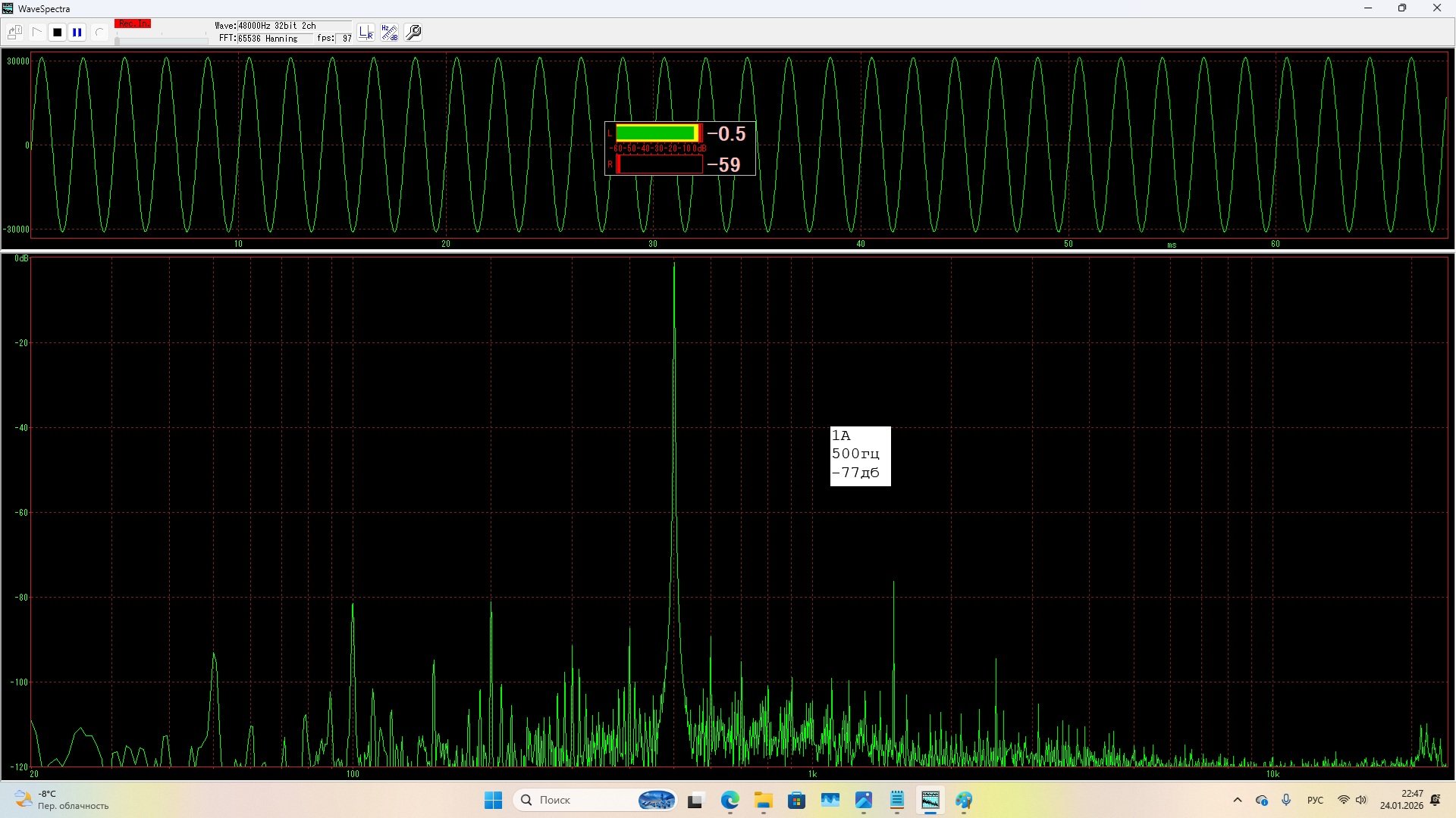

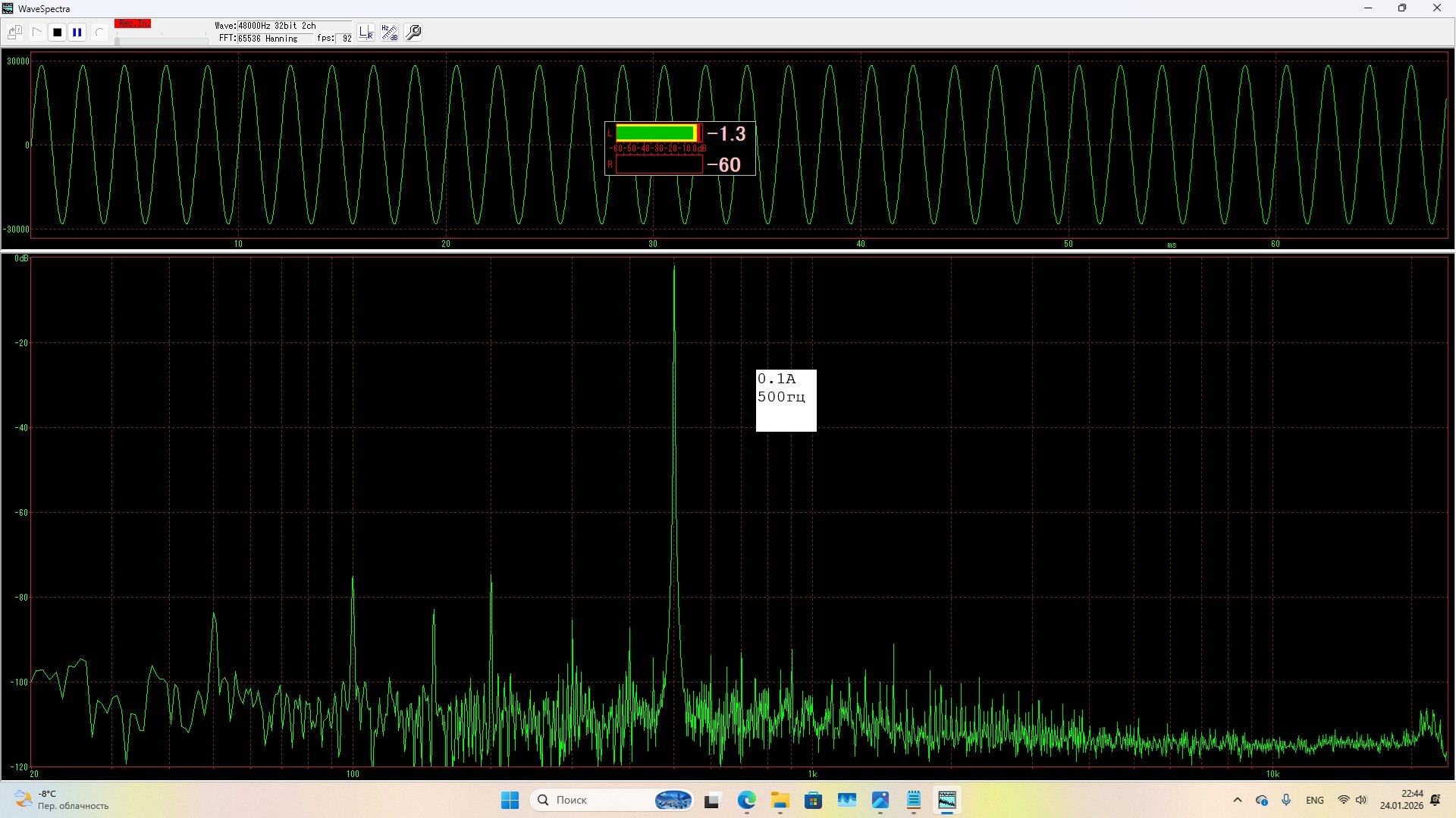

Фишка контрольки в том, что вслушиваемся в собственно сигнал - на мощности какой угодно, причем, не будучи оглушенным сотнями ватт и децибел. А наоборот, микроватты обостряют слух.
Заказаны ещё стержни, будем умощнять. Пока есть закономерность, что уровень гармоник даже на малом токе зависит от массивности (скажем так) сердечника.
При неизменном количестве витков - увеличение сечения феррита (2..3........6 стержней) даёт значительный прирост индуктивности.
4 Ампера в этом случае не столь пугающий факт.
Вывод. При максимально возможном сечении феррита, подгоняем индуктивность до нужной, отматывая провод. А значит уменьшая катушечные как Re, так и Z. Создавая ещё более оптимальные условия для прохождения максимально возможного тока.
Либо ещё более улучшаем положение намотав катушку более толстым проводом при тех же Re / Z / L и токе.

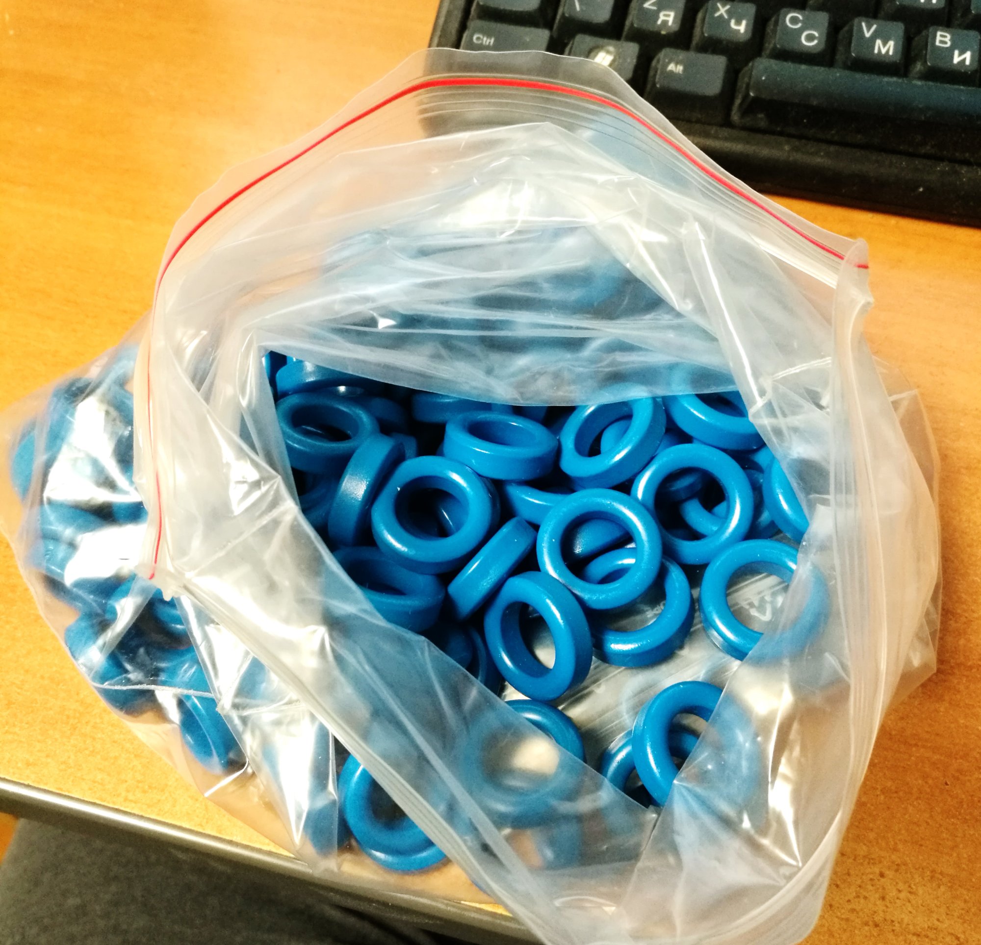

Жили бы вы поближе, я бы вам этих колец отсыпал...

Те кольца, в неразрезном варианте, пошли бы на сетевой фильтр от постоянки и ВЧ помех.
Стандартный узел перед силовым тором усилителей мощности.

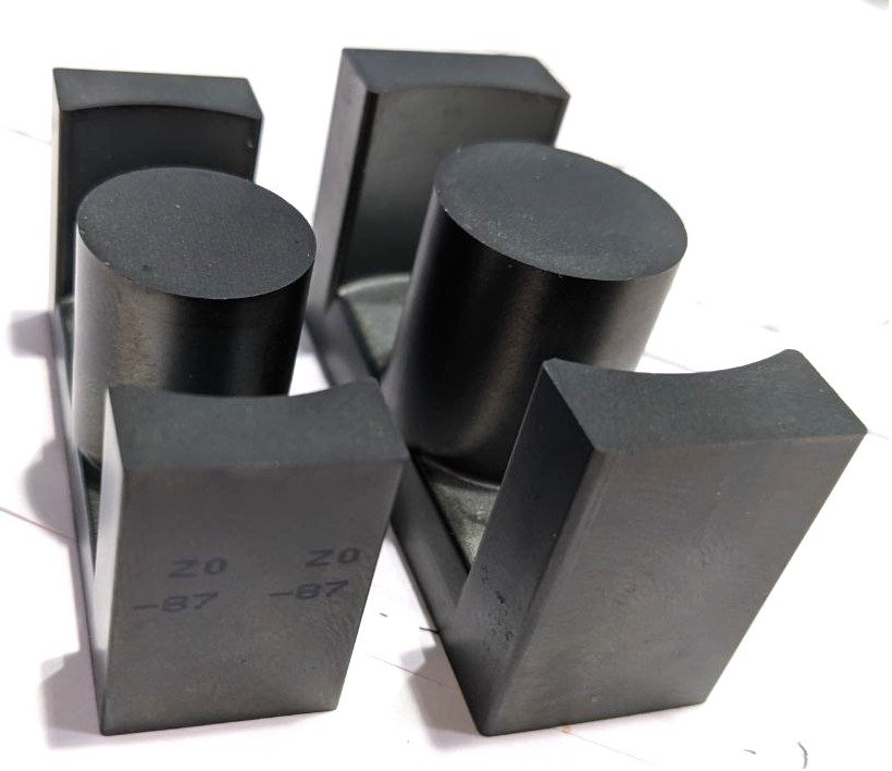

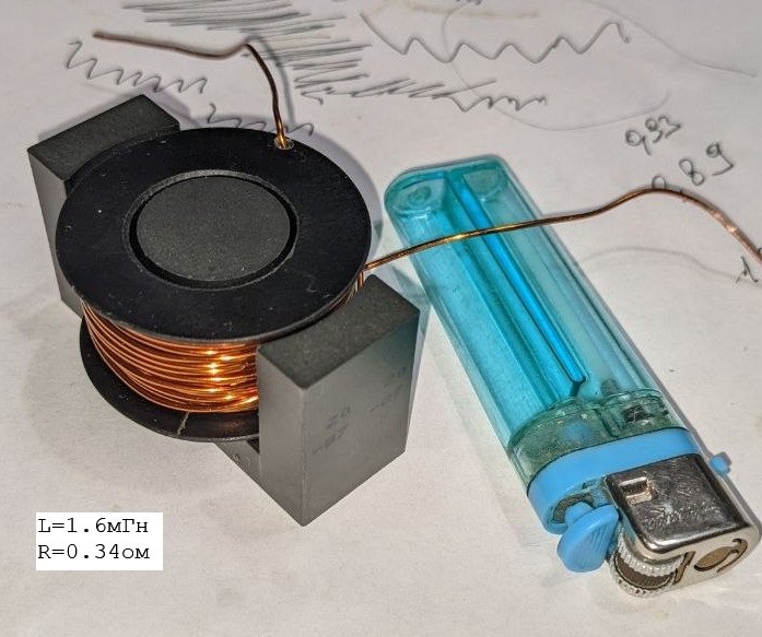

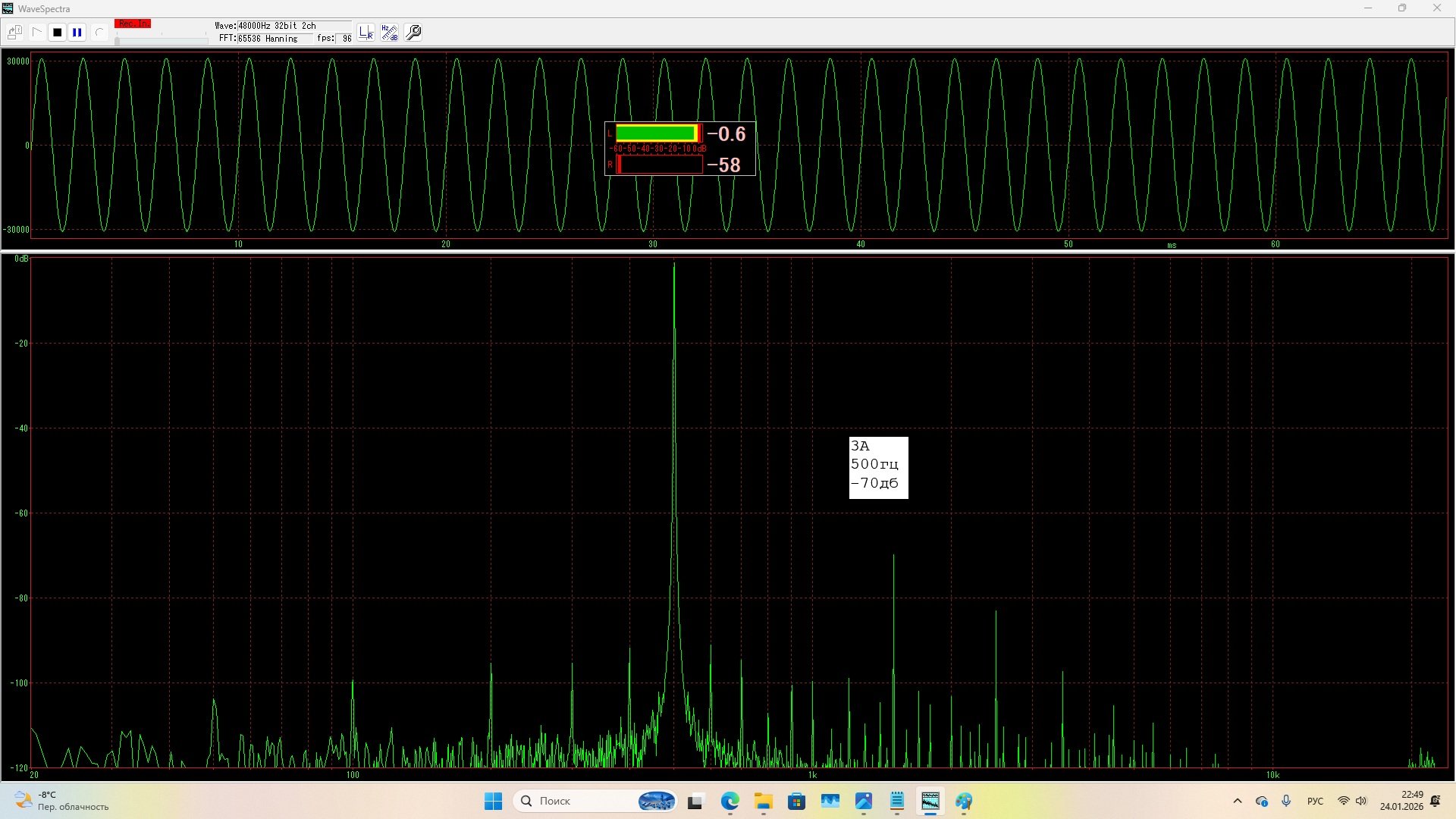

Сделано. Прямое сравнение не делал... нет точно такого сердечника, но другим материалом. Но, как уже выше написал, всё аналогичное примерно одинаково.
Более того... на фото 2 сердечника, N87 и 3С94 от Ferroxcube (также известный производитель). По габаритам отличаются, но во всём другом, касаемо цвета, формы поверхностей полностью в деталях идентичны, как будто одна пресс-форма. Очень похоже, что делались на одном заводе. Не удивлюсь, в Китае )).
По показателям... обычные показатели силового НЧ феррита, нечего добавить.
Без сердечника индуктивность 0.31мГн... сердечник увеличил в 5 раз, до 1.6мГн.

Красивые благородные спектры. И что вам в них не то? Применять и радоваться жизни. Спасибо за проделанную лабу. Выгода от такого решения просто огроменная.

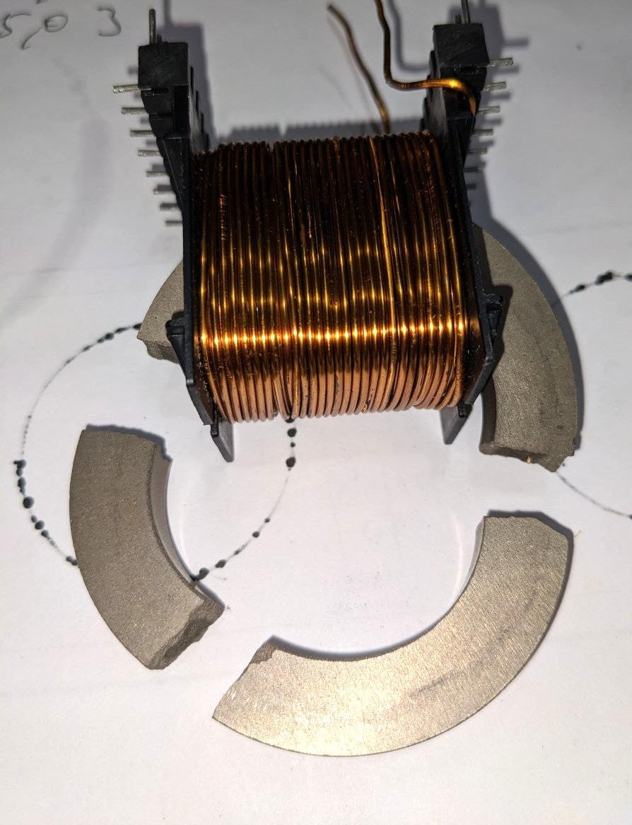

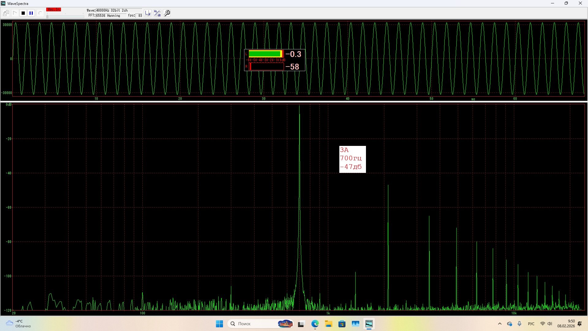

Гор ещё много. Вон идею подкинули пилить кольца... а чё их пилить, ударил по кольцу... есть кусок (он же сердечник) для лабы
Лаб работа Ходят слухи, альсифер делает звук животворящим. Проверим. Альсифер ТЧ-60П (для проводной связи).
Если коротко... да, животворящий, наплодил гармоник. Как под линейку, красота.
Индуктивность без сердечника 0.23 мГн, с куском 0.8 мГн (увеличение почти в 4 раза).
На самом деле... приведён замер для тока 3А, на меньшем токе поведение значительно лучше, на малых токах на уровне хорошего трансформаторного железа.
Но, неспособность держать большой ток... это фиаско.
