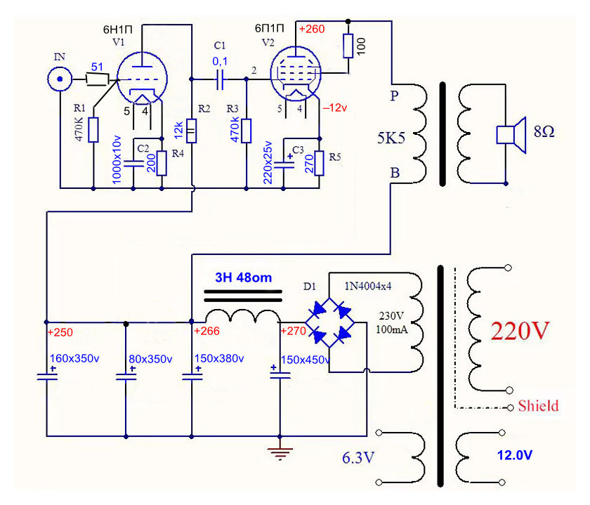

С таким режимом и этой одной недолго осталось.
1,8 Вт на аноде, на пределе, да. Накал стабилизирован 6,1 вольт. Зато искажения и звук - что надо. Про суть - имел в виду, что если поставить 15 КОм в анод с таким же питанием и смещением, тоже будет хорошо. Ну можно до 320 вольт снизить, если так страшно за лампу.
6,618
3,254
147
Вот это с вашим обвесом. Проверте не посредственно на аноде лампы должно быть 116в. Всё остальное совпадает Uпит=250в Ra=12k Rk=200Om/
Третьей гармоники вообще нет ну зато вторая 1,3% некоторым это нравится. Ну всё равно это только в симулятор лучше всё таки посмотреть в живу
Дело не в том, что 1,3% второй кому-то нравится - ее не будет слышно.
Главное, что третья практически обнулилась.

6П1П в триоде, замеры комплексом Шмелёва.
Чтобы по веткам не прыгать закину схему уся с последней корректировкой:

Остаётся только вычислить Ra используемого выходного транса чтобы убедиться каскад работает в режиме предложным дедом.
25,751
12,102
Мне другое поперек сознания. Живой усилитель в виде схемы из симулятора предлагается проверить силой коллективного форумного разума, всматриваясь в картинку?
А может быть надеяться, что кто-то из тутошних вспомнит и воскликнет: ой, дак я ж делал такую схему , году в 1968, но там номиналы были чуток другие. а какие- не помню?

Кстати вчера вечером опробовал режим 23п по деду и проверенный в симуляторе. На моём экземпляре нет конечно того что выдал симулятор h2=0,241% h3=0,075%. У меня получилось h2=0,8% h3 на 20дб ниже.
25,751
12,102
Сам процент THD мало что говорит. Можно так перекосить схему. что провалится вторая, но вылезет третья , процент будет меньше, звук - говнище , стекло толченое . Жуй и радуйся. Славь Игемона.

Я высказался по поводу резистора в аноде.
Вернулся с вахты померял напряжения:
На С: +254в
На аноде с 12к торчит +127в.
Смещение +2.2в при резюке в катоде 200ом.
Как бы всё )

Не буду плодить спрошу знатоков,сколько витков и сопротивление обмотки выходного трансформатора для 6п13с?
scamp
28 Окт 2021
1,343
979
48
Ростов-на-Дону
Если мне не изменяет память Rа для 6п13 в триоде 4,4...5кОм.
Пример:
Выходной трансформатор на железе ТС-180, Ra=4,4k
провод 0,27, в изоляции 0,3,
Первичная обмотка 4000витков.
4 секции по 500 витков на каждой катушке,
в секции два слоя по 250 витков.
Соединение последовательное по Z.
Вторичка 8 Ом, 170 витков в один слой
провод 0,4, по изоляции 0,45
Шесть секций между секциями первичной обмотки,
по три секции на каждой катушке.
соединены параллельно.
Вторичка 4-16 Ом 120витков в один слой,
провод 0,6, по изоляции 0,65
шесть секций между секциями первичной обмотки,
для нагрузки 4 Ом соединяются параллельно,
для нагрузки 16 Ом соединяются по три параллельно,
попарно последовательно.
Зазор 0,12 для тока подмагничивания до 50-55мА
Зазор 0,15 для тока подмагничивания до 70мА
Зазор 0,2 для тока подмагничивания до 100мА
