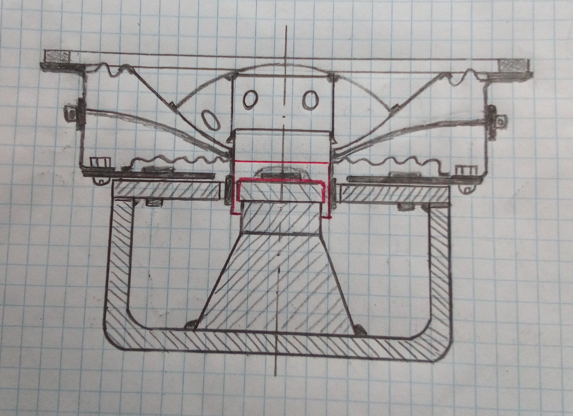

Сделал бы новые звуковые катушки, и устранил бы основной минус чашеобразных диффузоров.
При этом проверено - АЧХ продлевается примерно до 7 кГц, и исчезает горб на краю диапазона.
Как делать, показано на эскизе. Каркас катушки продлевается до купола.
Но если загрызла лень, то останется только трындеть, и нихрена не делать.
Ну вот я из этого числа. Но попусту трындеть не люблю.Ну нет, уважаемый. Я предпочту сначала потрындеть с людьми которые больше меня знают и видали
Притом упирался намертво, жестко. Колпачек не просто вклеивается.По эскизу не совсем понял что делать. Купол это пылезащитный колпачок? Типа нужно каркас катушки сделать чтобы он по длине упирался в него? И все?
Не бывает...8-ми омный автомобильный средник
Можно-ли данную технологию упростить до:Притом упирался намертво, жестко. Колпачек не просто вклеивается.
Он вклеивается с приклеенным к нему цилиндриком, из бумаги, с развальцованным внешним краем.
Развальцовка для спокойного одевания на выступающий край каркаса.
Клеем смазывается не только бортик купола, но и край цилиндрика.
Перед приклейкой все проверяется на сухую.

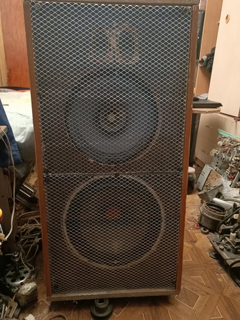

У меня полтора года назад на покупку ВЧ(автопищ. филлипс) и ШП, на замену родных динамиков потрачено было 2т.р. на две колонки, по нынешним ценам до 3-4т.р. и все есть в Красноярске.В общем ТЗ за исходный бюджет максимум 5-8к рублей вернуть к жизни вторую колонку со звучанием ну хотя бы немного лучше чем сток.
Вариант покупки 20ГДС
И какая у них чуйка? и что стало ох,,е.покупку ВЧ(автопищ. филлипс) и ШП
Готовьте оборудование совместно с настроением .Мы послушаем ,что такое Советские ВЧ в исполнении 6гдв4.Равных в отдаче тарелочек ,звона колокольчиков ,треугольничков нет .Шелковый Китай даже приблизиться не может со своей мягкостью напоминающую размазню.А если у кого не получилось вытащить звук ,скорее всего не смогли приготовить как положено .Слух для этого нужен , а в помощь микрофоны.И поют они от 6000-7000 Гц.Автопищала Филипс на порядок лучше линейки уродских пищалок , отрыжки Радиопрома. Со средниками ситуация уже ровнее, даже самый дешманский и поруганный 15ГД-11 можно выбрать из кучи, можно фильтром облагородить. А уже 30ГДС-1 совсем достойно звучит.

У меня тоже есть 50АС-022 и я честно говоря не понимаю что там менять и зачем.Есть еще в пользовании Амфитон 50ас-022(вч тоже заменена на филлипс),собрал фильтр по вашей схеме для амфитона,вот честно из всех вариантов(а их собирал разных много)ваш самый по звуку лучший,но из-за родного сч слушать не возможно, корвет208 даже с кривоватым фильтром(вместо 15гд-11 сейчас авто ШП)играет намного лучше.
Вчера выкладывал ссыль на китайский купольник, кальку с Динаудио, -Мелодэвид. Бомба а не средник. https://aliexpress.ru/item/10050093...&traffic_source=recommendation&type_rcmd=coreЕсть еще в пользовании Амфитон 50ас-022(вч тоже заменена на филлипс),собрал фильтр по вашей схеме для амфитона,вот честно из всех вариантов(а их собирал разных много)ваш самый по звуку лучший,но из-за родного сч слушать не возможно, корвет208 даже с кривоватым фильтром(вместо 15гд-11 сейчас авто ШП)играет намного лучше.

Єто нужно будет точно угадать размеры до сотых долей миллиметра.Можно-ли данную технологию упростить до:
- вклеить катушку в диффузор чтобы со стороны колпачка выступала на 5-7 мм
Ухудшит и внешний вид, и свойства подвижки, ее конструктивную жесткость.- немного сделать со стороны колпачка надрезы ~2 мм чтобы лишнее загнулось во внутрь каркаса катушки
Тогда у меня еще, с позволения, пара вопросов.Єто нужно будет точно угадать размеры до сотых долей миллиметра.
