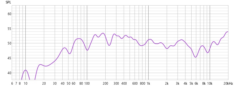

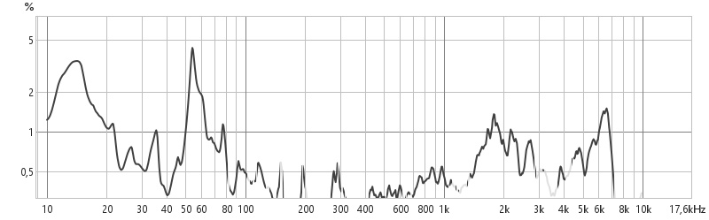

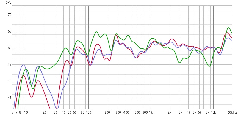

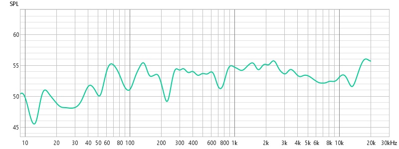

В первую очередь надо понять, что дают сами колонки, а что помещение. Снимите АЧХу одной колонки (НЧ динамика) на разных расстояниях, начиная с нескольких см и заканчивая 1.5-2м. Всего 3-4 измерения. Уровень входного сигнала не меняйте. Разместите все на одном графике с усреднением 1/6. Думаю, что ваши 8-10 Гц это жуткий стояк, связанный с окружающей обстановкой, если конечно ваши замеры вообще корректны. При изучении графиков, попробуйте уменьшать временнОе окно и отслеживать изменение АЧХ. Это может дать информацию об отражениях.
Т. е. должно быть понимание, что вам нужно дорабатывать, сами колонки, или комнату и ее обстановку... Ну и конечно "степ респонс". Это скажет о том, насколько правильно у вас сведены динамики. По АЧХ это абсолютно невозможно сделать.
________________

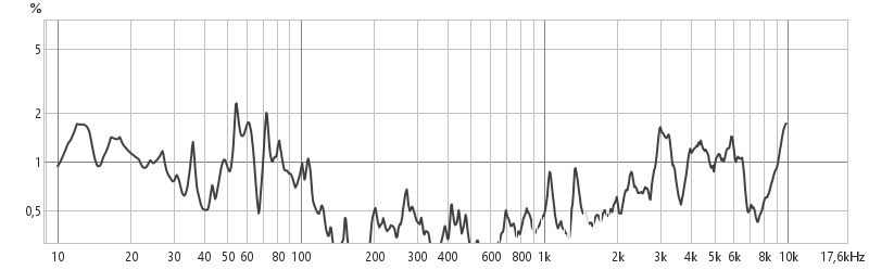

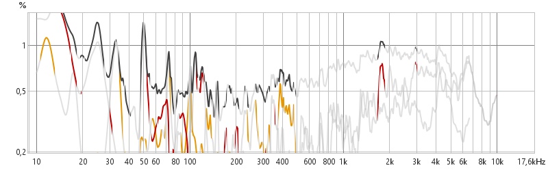

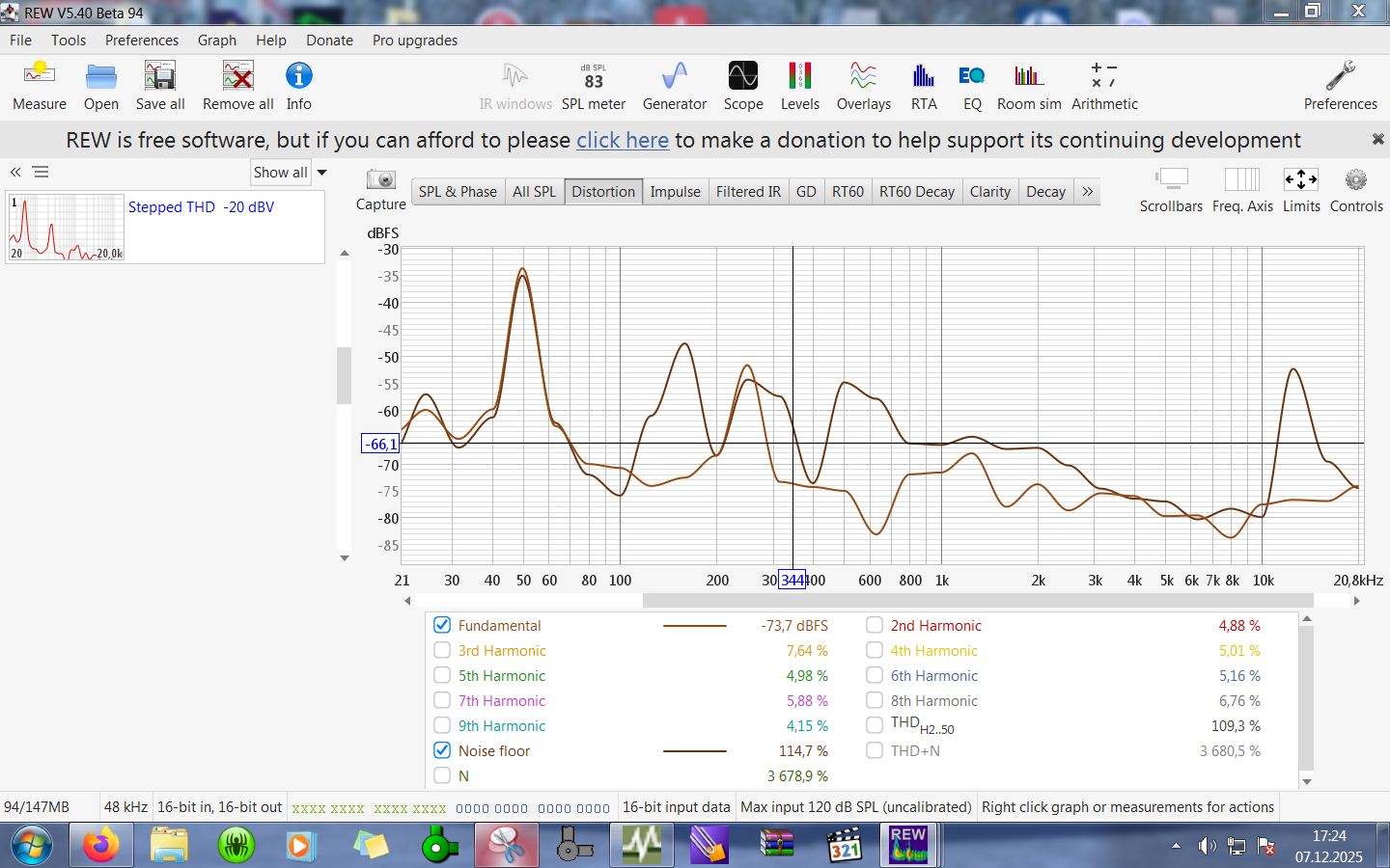

Теперь про искажения. У вас хотя-бы мультиметр есть? Наверное есть... Измерьте уровень (RMS) тестируемого сигнала на клеммах колонки. Проведите замеры при четырех уровнях сигнала: 0.5В 1В, 2В, 4В. Расстояние от колонки примерно 30-50см. Не меняется. Следите за отсутствием клиппирования микрофонного канала. По высоте микрофон расположите между динамиками. Следите, чтобы не было посторонних шумов. На графиках покажите только суммарные гармоники в %. Не надо там, вторую, третью и т. д. отдельно.
При выкладывании на форум старайтесь, чтобы ваши графики были как можно более наглядны. Масштаб, сеточка, и все такое... Используйте разные цвета, подписи и разъяснения по каждому графику.
Обсуждение пойдет продуктивнее. Сейчас ваши графики вызывают больше недоумения, чем информативности.
