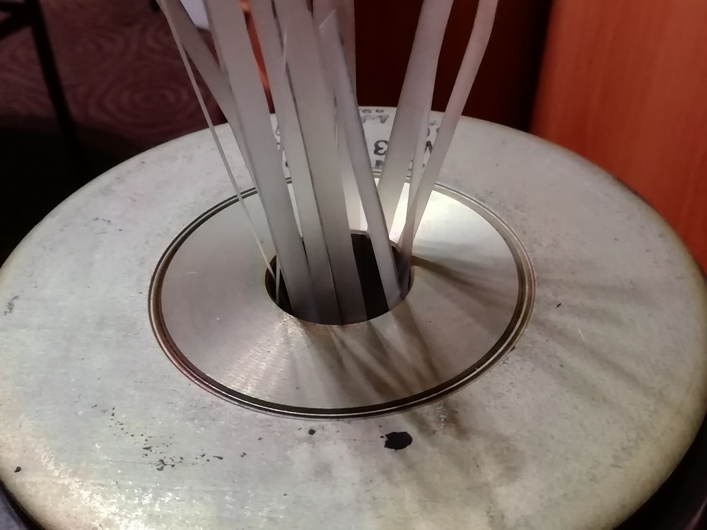

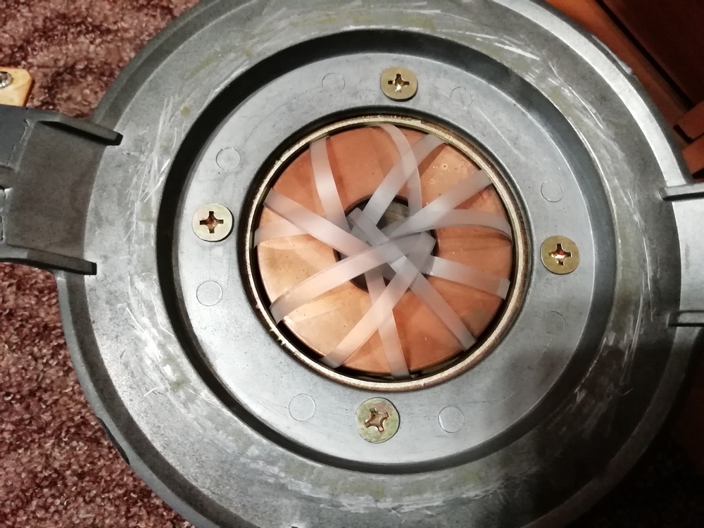

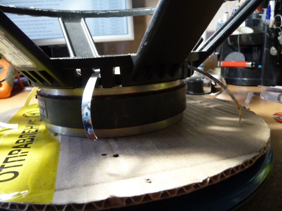

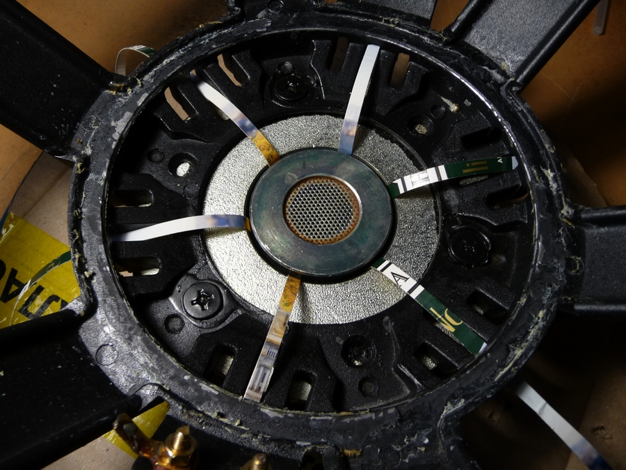

Полосочки по окончании слегка утапливаем в глубь МС, дабы кончики вышли из зазора.
Если пластиковые, то моно просто
Тянем-потянем -- полосочки выниманим
Бывают моменты, мал диаметр зазора например и получается слишком "крутой" загиб или плотная посадка каркаса катушки (узкий зазор). Заводим в отверстие керна с ленточками карандашик или древко кисточки и толкая ленты, втягиваем их или её из зазора и она легко выходит.
А если оборвется полосочка бумаги в зазоре?
При большой ширине зазора и большом диаметре керна (не очень плотная посадка каркаса на ленты) такого не происходит. В иных случаях пластиковые ленточки. Пользуюсь таким способом уже лет десять если не больше. Началось с СЧ "Sony SS-G7" Весьма затруднительно отклеить колпак без следов воздействия, да и динамики привёз перфекционист.

Полосочки/ленты из пластика ПЭТ бутылок для мелких зазоров хороши. И по толщине разные бывают.

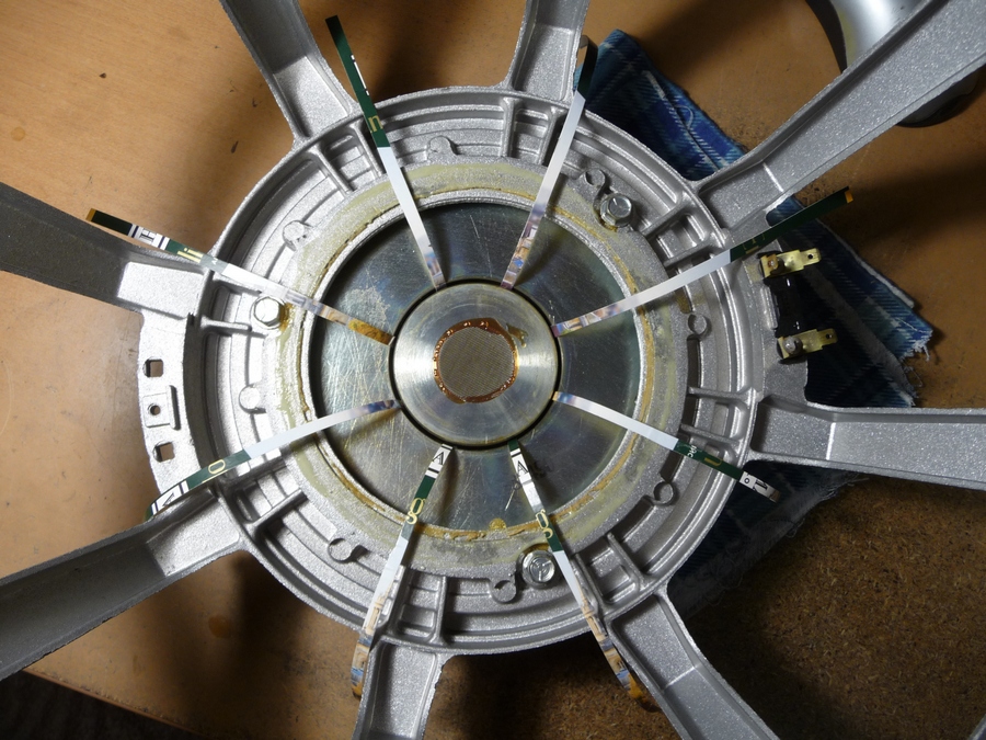

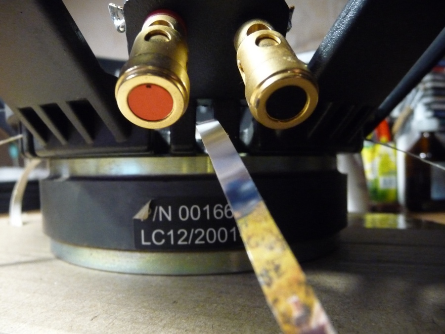

А можно так

Есть ГД где ни отверстий ни пыльника и как центруют?
Я давно уже не использую центрирующие проставки, так как ЦШ таким способом все равно может быть напряжена и после вытаскивания проставок катушка сместиться, а где установочный зазор очень мал то вообще не реально!
Я центрирую на ощупь всегда, никогда не отклеиваю колпак чтоб не портить внешний вид, мажем клеем сначала подвес, ждем 3-4 мин, потом ЦШ, вкладываем подвижку в корзину, по центру корзины приклеиваем подвес, а ЦШ пока клей не схватился смещаем куда нужно, надавливаем легонько на диффузор с краю возле подвеса через каждые 90 град, 4 точки, и тактильно понятно как быстро начинается касание катушки и где находиться подвижка куда нужно сместить ЦШ, это очень просто, и результат лучше чем с проставками, можно точно по центру выставить.
Еще не маловажный нюанс, что не дожидаясь высыхания ЦШ можно подать синус 10 гц, и увеличивая напряжение убедиться нет ли касания, в противном подстроить "по горячему".
