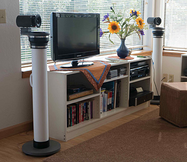

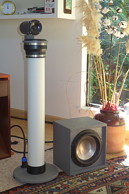

Перед вами четыре акустические системы, предназначенные для воспроизведения Магия двухканального звука
при правильной настройке:
[td width="50%"]
[/td]​
[td width="50%"]
Двухполосная акустическая система, которую можно собрать примерно за 1200 долларов, включая эквалайзер/кроссовер miniDSP 2x4HD и 4 усилителя мощности в диапазоне от 50 до 200 Вт.
Динамик имеет уникальную диаграмму направленности: на низких частотах она всенаправленная, как у низкочастотного динамика с бесконечной линией передачи, затем переходит в кардиоидную область в районе кроссовера на частоте 800 Гц, а затем — в диаграмму направленности без дифракционной решетки, характерную для широкополосных динамиков с дипольным поведением. Из-за низкой частоты кроссовера и акустически близкого расположения динамиков диаграмма направленности в вертикальном и горизонтальном направлениях идентична, как у коаксиальных динамиков, но на высоких частотах она гораздо шире. Диапазон частот составляет от 45 Гц до 20 кГц с ослаблением на 12 дБ на октаву в нижней части диапазона.
Строительные планы LXmini: 105 долларов

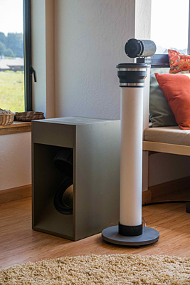

Трехполосная акустическая система, в которой LXmini сочетается с двумя компактными дипольными низкочастотными динамиками LXsub2.
Для создания системы, охватывающей диапазон частот от 20 Гц до 20 кГц с превосходной четкостью и динамичностью, необходимо добавить два усилителя мощностью 50 Вт и модуль miniDSP 4x10HD. Благодаря кроссоверу LR2 на частоте 60 Гц низкочастотные динамики можно разместить у боковых стен комнаты, а LXmini использовать в качестве мониторов ближнего поля. Разницу в длине пути сигнала до слушателя можно компенсировать с помощью модуля DSP. Преимущество дипольных низкочастотных динамиков в том, что они меньше подвержены возбуждению от стоячих волн в помещении и, следовательно, сохраняют разборчивость басов.

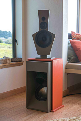

Трехполосная акустическая система, в которой LXmini сочетается с двумя дипольными низкочастотными динамиками LXsub4, мощность которых на 10 дБ выше, чем у LXsub2.
Для создания системы, которая охватывает диапазон частот от 20 Гц до 20 кГц с превосходной четкостью и динамичностью, необходимо добавить два усилителя мощностью 200 Вт или четыре усилителя мощностью 50 Вт и модуль miniDSP 4x10HD. При использовании кроссовера LR2 на частоте 60 Гц низкочастотные динамики можно разместить у боковых стен комнаты, а LXmini использовать в качестве мониторов ближнего поля. Разницу в длине пути сигнала до слушателя можно компенсировать с помощью модуля DSP. Преимущество дипольных низкочастотных динамиков в том, что они меньше возбуждают стоячие волны в помещении, что важно даже в студии звукозаписи/микширования с высоким уровнем демпфирования.
Планы строительства LXmini: 105 долларов +
Планы строительства LXsub: 55 долларов

4-полосная акустическая система, спроектированная как полнодиапазонный диполь, обеспечивает плоскую осевую и внеосевую характеристику в горизонтальной плоскости и во фронтальном полушарии. Для ее работы требуется от 8 до 10 усилителей мощностью от 50 до 200 Вт и мини-DSP 4x10HD.
Динамикам требуется свободное пространство на расстоянии не менее 1 м от ближайших крупных отражающих поверхностей, а также помещение площадью не менее 25 кв. м.
Строительные планы LX521: 155 долларов

Я считаю, что каждая из этих четырех систем является ультрасовременной и способна создать убедительную стереоиллюзию, которая затрагивает эмоции, аналитически выявляет недостатки записи, но в то же время прощает их, если в записи присутствует искусство. Поэтому я рекомендую собрать эти колонки не только любителям, но и профессиональным звукорежиссерам, инженерам по сведению и мастерингу, а особенно разработчикам потребительских товаров, чтобы они сами убедились, чего им не хватало. Надеюсь, эти разработки заставят по-новому взглянуть на то, что возможно с точки зрения реалистичного 3D-звучания из двух динамиков, прежде чем все перейдут на 3D-звук в наушниках с их неестественными искажениями.
Чтобы узнать больше об этих акустических системах, планах по их заказу, строительных материалах, активных кроссоверах и усилителях, начните с LXmini, LXmini+2, LXstudio или LX521 Страница.

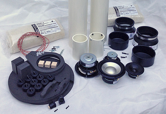

Мини можно сделать из 25ГДН-3, пластиковой канализационной трубы, куска синтепона, бросового (но желательно, с хорошими ВЧ) телевизионного динамика\мелкоширика или ВМР. Частота раздела 700 гц, с биампингом просто.
(на плане можно сэкономить-всё есть в тексте в разных местах)))
(Крамольная (непроверенная идея- расположить трубы\венткороба горизонтально (на манер саундбара) друг над другом).

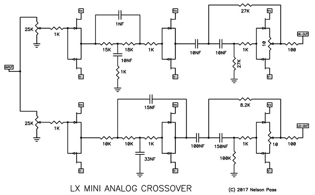

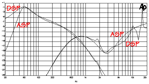

Нельсон аппроксимировал исходные частотные характеристики низкочастотного и высокочастотного динамиков DSP с помощью минималистской аналоговой схемы.
Выше 1 кГц наблюдаются отклонения, которые имеют удивительно незначительные звуковые последствия. Но мы еще не полностью определились с окончательной кривой. В нынешнем виде я бы с удовольствием смирился с этим.
Если я правильно понял, у АЧХ явно из КРГ уши выглядывают. Это чтобы не заморачиваться и не выводить АС в линейку? Ну, на какой-то громкости гарантировано слушателю зайдет.
До этой системы у З.Линквитца был проект Pluto (2005-2010 г.) c частотой раздела 1 кгц и общепринятой\линейной АЧХ. https://www.linkwitzlab.com/Pluto/intro.htm
Результирующая АЧХ: "обычно является результатом отражений в измерительной среде и дифракции от корпуса акустической системы. Таким образом, выбранная эквализация для кажущейся плоской осевой характеристики может не дать плоской характеристики, если артефакты можно было устранить. В эквализации присутствует элемент обоснованного предположения. Она дает более реалистичные результаты, чем слепая эквализация каждой детали, часто используемая в компьютерном программном обеспечении. Поэтому неудивительно, что повторная эквализация может привести к несколько иным частотным характеристикам сигналов низкочастотного и высокочастотного динамиков, особенно когда основные физические явления лучше понятны.

Результирующая АЧХ: "обычно является результатом отражений в измерительной среде и дифракции от корпуса акустической системы. Таким образом, выбранная эквализация для кажущейся плоской осевой характеристики может не дать плоской характеристики, если артефакты можно было устранить. В эквализации присутствует элемент обоснованного предположения. Она дает более реалистичные результаты, чем слепая эквализация каждой детали, часто используемая в компьютерном программном обеспечении. Поэтому неудивительно, что повторная эквализация может привести к несколько иным частотным характеристикам сигналов низкочастотного и высокочастотного динамиков, особенно когда основные физические явления лучше понятны."

АЧХ это объективно
В безэховой камере? В том или другом месте КДП при различном размещении АС и слушателя? С учётом окружающих предметов(пол,потолок, стены, окна\двери, мебель?
Как быть с диаграммой направленности в горизонтальной и вертикальной плоскости?
