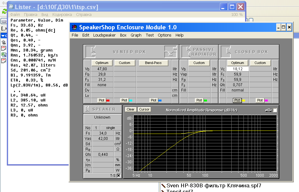

Думаю применить саб в авто и хотелось бы сделать его герметичным установив ПИ.
После длительной настройки И МАССОЙ, И ГИБКОСТЬЮ звучание может стать схожим. Одной массой - как повезёт. В автосабе вообще-то положен ЗЯ с частотой среза по -3дБ 50 Гц, во избежание перегрузки крышки багажника _hm_
Посмотрел #124 . В ЗЯ его не поставишь... Магнит отбивать жалко )) В объёме 2...3 Vas при оптимальной настройке у ПИ очень круто падающие АХЧ, а при неоптимальной - дикие выбросы перед скатом. #15 . Короче, с ПИ засада.
Автосабу и нужен выброс, хороший горб в районе 50...80 Гц, - кому где нравится, и как получится.
Чтобы была заметная добавка к "широкополосному" басу задних автоовалов, и дверных передних динамиков. Без горба добавка может быть слишком слабой.

Проще поместив динамик в просторный 9-литровый ящик , скорректировать низы усилителем.
По этой причине я перешел в ЗЯ, 15 дюймов в 45 литров ЗЯ, резонанс ГД, 19 герц, остальное корректируется усилителем. Но времена меняются, скоро он поедет на ОЛХ, и как потеплеет буду строить на 8 фронт в дверях без саба, старею, не нужно оно мне, очень много баса.

В бытность работы в лаборатории при фирме сделал приятелю минисабик на паре легких польских 8" басовичков на тряпке, изобариком в ящике литров 25 и ФИ . Он долго с ним катался в машине , удивляя пассажиров шикарным низом .

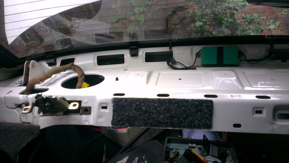

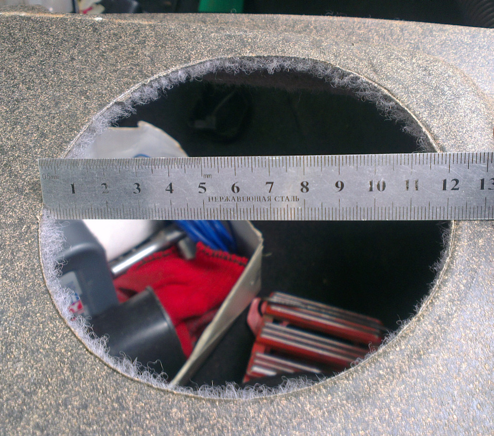

У меня седан, багажник закрыт от салона авто. Но в задней полке есть несколько отверстий, закрытых жестким карпетом или как он называется.
У меня был сабвуфер в багажнике, его хорошо было слышно.
Посмотреть вложение 55688Посмотреть вложение 55689
Багажник в современных седанах не изолирован от салона.
Вентиляция салона через клапана под задним бампером как правило. И откидывающиеся задние сиденья туда же.
Для слаба в багажнике собственно прямого излучения и не требуется, давление сделает своё дело.

Звуковой проход в салон, достаточной площади, надо будет организовать. Подходящие отверстия в железе на полке есть.

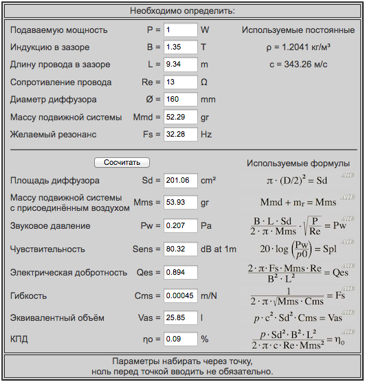

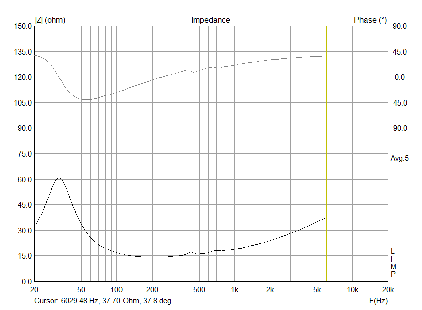

У меня подобная ситуация - слепил из того, что было: магнитная система от 30ГД301, катушка 13ом от 4А32, корзина 25ГД26 с подвесом и диффузором.
Имеет ли значение тип усилителя, предполагается типа TDA7493 c RCфильтром 3-го порядка и в корпусе ЗЯ 10MAC?

Когда в BL пишут 6 знаков после запятой - обычно его увеличивают раза в полтора.

В этот раз в 1.35 раза. А добротность в 2. Приуменьшили.
При чувствительности 80 - без разницы, лишь бы играло. Ставьте 2 микросхемы мостом.
Динамік вийшов майже ідеальний.
Сюди б ящик, рівний по об'єму Vas. Та ФІ, налаштований на 30-31 Гц.
І був би саб, який впевнено працюватиме від 25 Гц.
Причому АЧХ на "поличці" була б рівна, як стіл.
Чотирьох значущих цифр вже більш ніж досить. А так і три дуже добре.

Да все цифирьки Limp посчитал, я так не умею.
Чет как то странно это всё с массой 52г.
диффузор 25ГД26 - 9г(+\- 1г) так как вырезано горло под каркас катушки большего диаметр
часть подвеса +(2-3г).
катушка от 4А32 +7г.
ну какой то колпак еще ~2г.
грубо клей, куски поводков, и еще какая-то неведомая х..ня ~2г.
= 9+8+3+2+2 грубо выходит 24 грамм, остальные 28 откуда взялись?
откуда взялись?
Вот же ответ:
Не пользуйтесь левыми программами. Для правильных расчётов применяйте правильные формулы.
Когда самому в столбик считать лень, есть простой калькулятор. Он всё посчитает по формулам, надо только исходные данные ввести.
Это если самую малую часть учитывать. Если половину, то 4-5 гр.
Эта хня называется половина шайбы.

Каким методом меряли, доп маса или доп объем? И чтобы 2 раза не спрашивать, какой вес или объем? В идеале дайте эти 2 файла.
Не сходится по калькулятору? Бывает.
Где-то на форуме эти цифры взял, видимо с подвесом, т.к. только что нашел мятый диффузор от 25ГД - оказался 10гр. Виноват, надо было взвесить, да я и не надеялся на успех, просто валялась магнитная система лет 15, да по случаю у алкашей купил за $2 со схлопнутой магниткой 25ГД26 - не в металлоприемку же сдавать такое богатство? Возможно получится саб какой-никакой.
