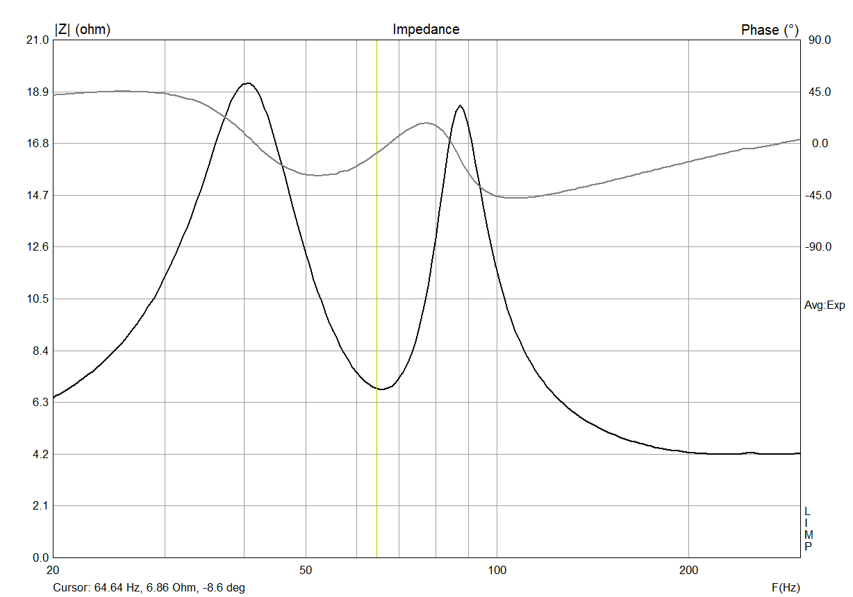

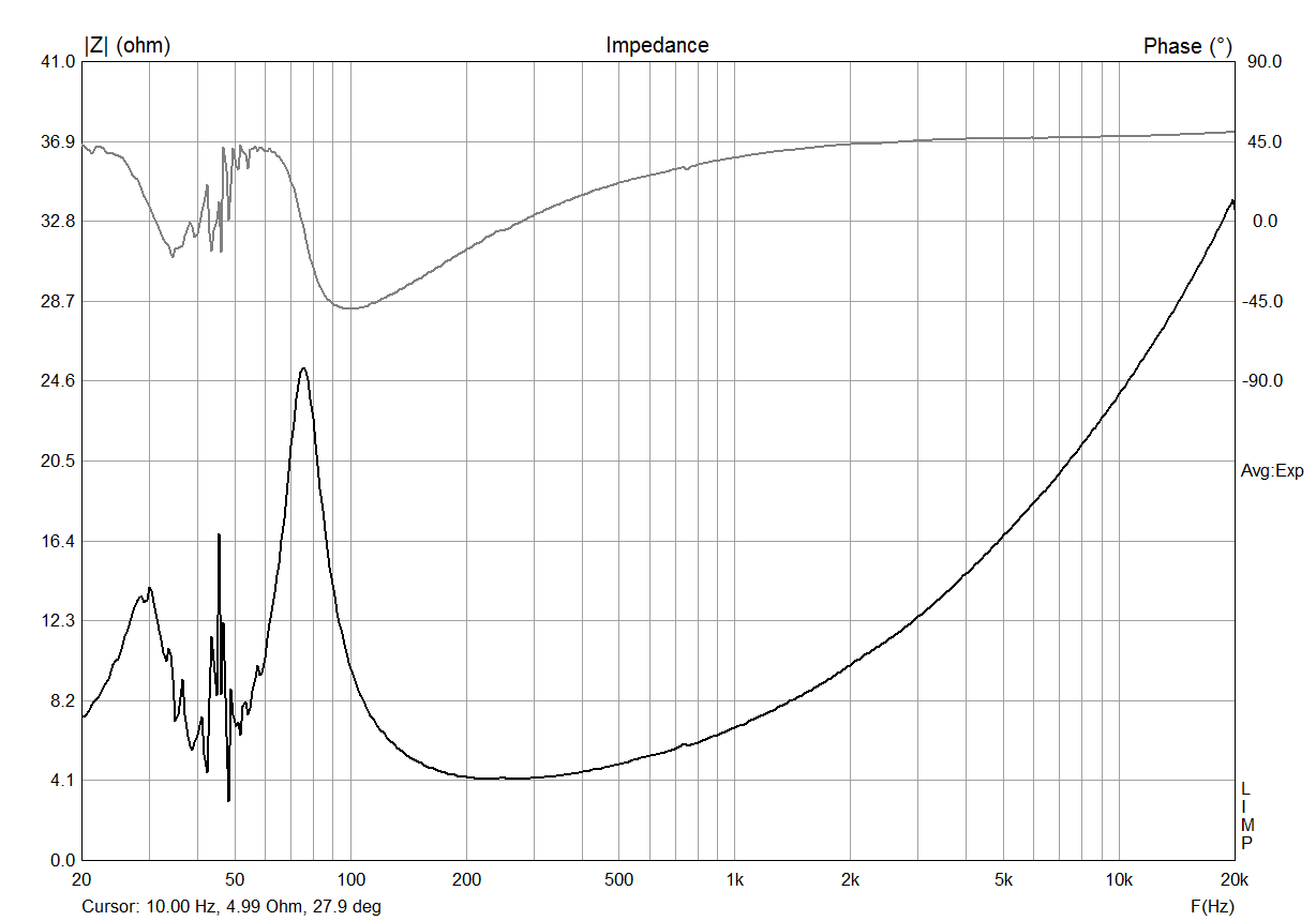

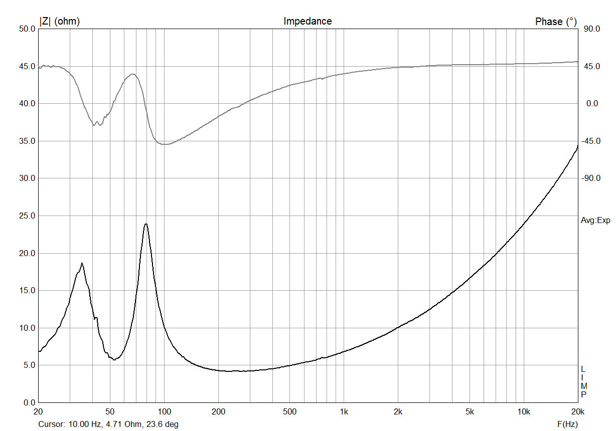

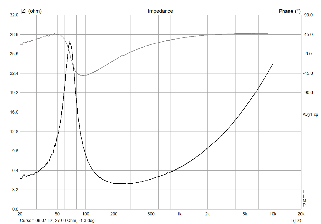

Померял с внутренней начинкой.
Труба была около 150 мм длинной. Вот ее график:
Начал резать трубу:

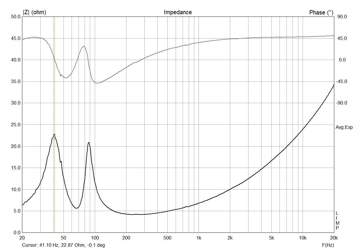

В итоге остановился на 40 Гц, но 1 см примерно лишней отрезал, добавил марлю на одну сторону, чуть уровнялось. Длинна трубы около 60 мм. Вот крупнее:

Круто резали! 40-51-63 Герца. А 40- 43-47 слабо?)))
Сейчас пропали самые низкие частоты
Если при изменении длины трубы пропали низкие частоты - значит их и не было. Это были не они, а гул фазоинвертора.
Если не хватает давления внизу - надо просто довернуть регулятор уровня. Если при этом вылезает середина - значит Вы слишком многого хотите от Вашего мидбаса. Самый простой способ - заменить мидбас на басовик. Он как раз отличается тем, что не работает на СЧ, т.е. заканчивает создавать давление гораздо ниже по сравнению с мидбасом.
Ещё можно отрезать всё что выше регулятором тембра. Странно что такой простой способ до сих пор не опробован.
Нет, но удалении 1 см мало что менялось, вот и начал убирать по 3 см.
Я об этом как раз и писал в прошлом посте, что регулятором можно все поднять, но только ниже 50-60 Гц звука нет. Конечно может много хочу, но изначально было лучше.
