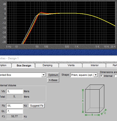

У вас динамик просит настройки инвертора на частоту выше резонансной, герц на 60- 63, если не врут параметры Т-С. А вы ему дымоход длиннючий хитросломанный , сильно ниже настроенный.

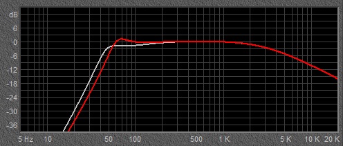

Красный - 60 Гц, белый - 47 Гц:

Правда где-то между, скажем, на 55 Гц)
Инвертор по Бесселю, в объеме половины от Vas, настройкой инвертора на неск процентов ниже резонанса динамика, с итоговой частотой среза в 1, 5 раза выще частоты Fs / Что скажет его сиятельство Симуль?
Объем , похоже, неоптимальный, выше нормы. Полка влево свалена.
Сочетание диковатое, экв объем 4 литра при добротности 0,33. По идее, нужно довести полную добр-ть в ящике до 0,57, уменьшив объём до 2 литров, потом с пом инвертора довести её до 0, 60-0,63 . Колонка в 2 литрах, это как бы.......

Спикершоп хочет 47 Гц без заполнения, с добротностью корпуса 5, с полкой по -2дБ до 50 Гц. Можно настроить и на 55 Гц, гула не будет, поскольку добротность такого узкого ФИ мала, и надо брать добротность корпуса где-то 2 единицы. Или и того меньше. Объем убирать жалко.

Посмотрите третий график. Половинный объём при настройке ниже на 2/3 октавы fр. Но крутой спад. Оптимальная настройка на fр.

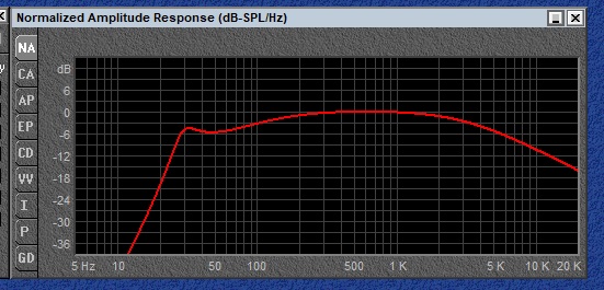

Вот кстати динамик в корпусе 15,5 л с настройкой на 30 Гц трубы ФИ. И 30 Гц таки было слышно очень не плохо.
Хорошего в такой ачх мало, если честно. Басовый край обвален ниже уровня полки на 6дБ.
