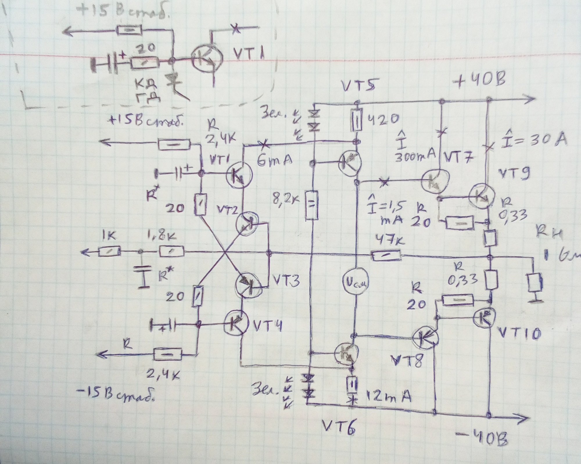

Вариант усилителя с починенным сломанным каскодом.
Токи транзисторов предварительного усиления равны, 6 мА у каждого.
VT2,VT3 без "термических" искажений.
Бета выходных сто, предвыходных двести.
Прирост тока при большем открывании VT5,VT6 естественным образом уходит в базы предвыхода.
Цепи частотной коррекции и звено смещения ВК не приводил.
Естественно, питание +15 В должно быть стабилизировано.
Добавил еще по одному светодиоду, увеличив им ток. Они зеленые.
Если не смущает увеличение транзисторов до дюжины, то между светодиода включаем базы транзисторов ГСТ. Коллекторами в эмиттеры VT6,VT6, эмиттерами на уменьшенные в номинале резисторы, которые 420 Ом по схеме.

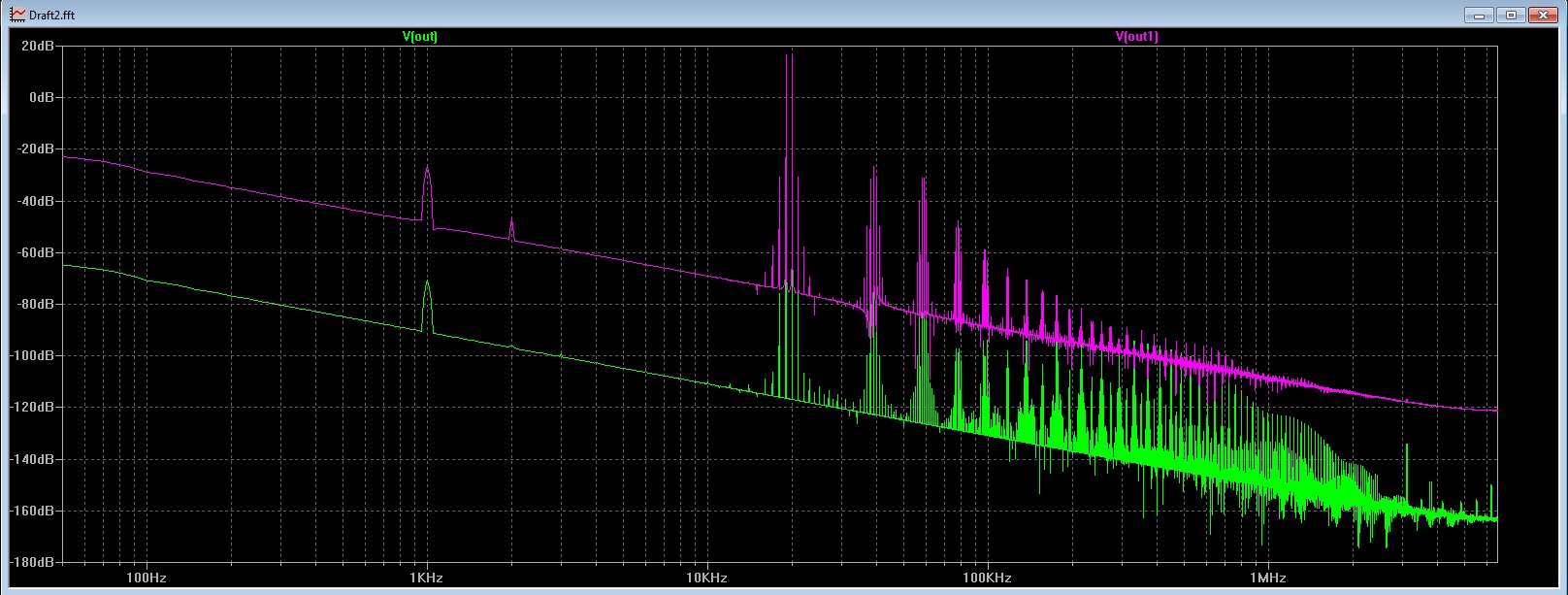

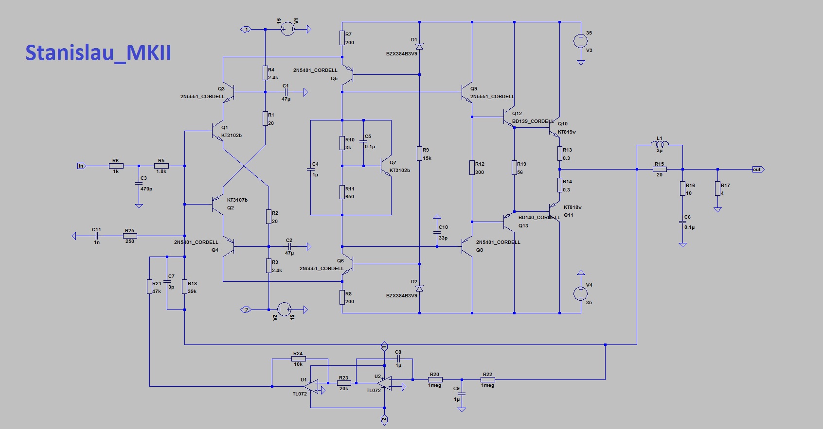

В общем собрал модель по этой картинке- сразу скажу с двойкой на выходе, хоть при токе покоя 1.7А хоть 200мА- играть оно будет не лучше чем телефон "Филипс" через собственные динамики засунутый в ведро. Ещё оказалось что у схемы серьёзные проблемы с постоянкой на выходе- настроить её оказалось таким квестом что я просто не мудря добавил интегратор на ТЛ-072, ну и заодно выход- тройку.
Вот что вышло. А вот сравнение ИМД этого варианта- с "двойкой"
Сиреневый -двойка, зелёный- тройка. По сиреневому- это конечно не стоит даже пытаться паять.

Добавить входные повторители , а эмиттеры каскадов с ОЭ завести на землю и индуктивную коррекцию . И придем к в гости к Леониду Зуеву.

Вот поэтому я и собрал модель не с 30А током покоя и на нагрузку 1 ом, а со 120мА током покоя и на нагрузку 4 ома. И питание тоже стандартное +-35 вольт. Двойка всё равно в пролёте. Она ниже 8 ом- работает хреново, если , конечно, выходники не полевики. если полевики- то двойка норм.
По красному- в СИМе может быть, в ЛТС- полный хлам.

30ампер ток покоя ставить не стал и нагрузку в один ом- тоже. Это как то уже прям как анекдот выглядит. А с тройкой- хоть сейчас паяй, играть будет, и - хорошо. Наверное. Не паял пока.)
Амперы на рисунке с "домиком" над І - это импульсное, амплитудное значение, при критической нагрузке 1 Ом.
120 мА - совсем дохлый ток покоя.
Как на наше время, то это уже глубокий класс В, а не АВ.

Амперы на рисунке с "домиком" над І - это импульсное значение, при критической нагрузке 1 Ом.
Графики тока в клипе на 1ом. Транзисторам с большой вероятностью- капец. Защита нужна, или три пары на выход.
Что касаемо тока покоя- для КТ819/818 - оптимальный ток - 50-70мА. Это мне просто лень было подстраивать, ну 120 и хрен с ним. Сойдёт для села.
Что до симулятора- нет не выставляются, модели отечественных транзисторов созданы в Питерском университете на кафедре АСУ, и являются достаточно точными. Я бы сказал- весьма.
ЗЫ. ой забыл, в той симульке я нарисовал секретный термодатчик за 15 секунд, а сверхсекретная коррекция в "двойке" - это два конденсатора, один параллельно резистору оос пикофарады три, я думаю, второй с выхода ун на землю 33-47пф,плюс минус на упоротость. вот вам и весь хрен до копейки. и на манжете ручкой считать- не пришлось.
