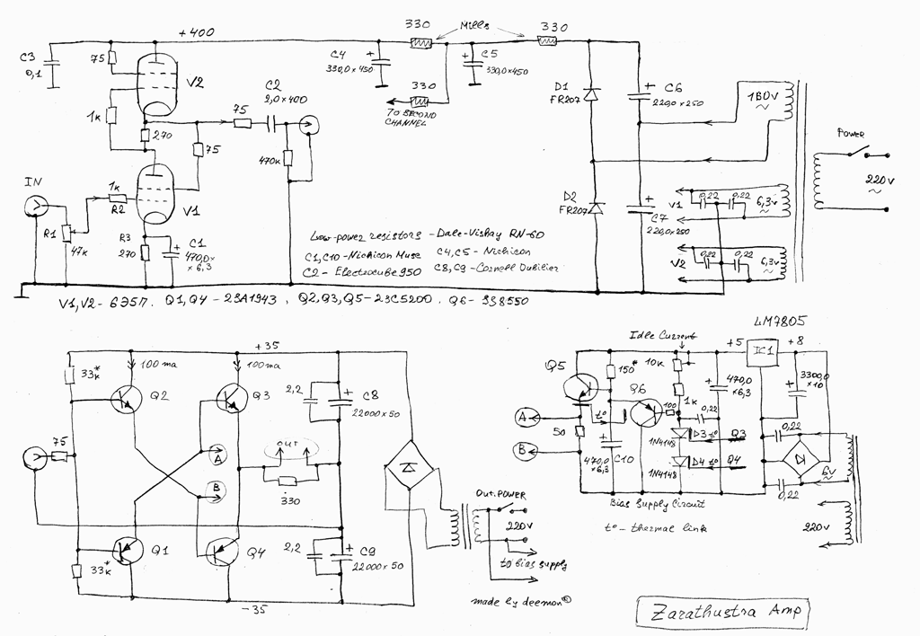

Параллельник с костылями превосходит двойку по звуку
24,591
11,425
Я сегодня спаял параллельник , по замерам круть крутейшая, стал слушать- какие-то щелчки или прострелы на мощности. А когда распаял все , увидел. что коллекторы мощных транзисторов не припаяны вовсе, контакт шел через радиатор и прижатый транзистор, забыл ишачина припаять к лепесткам выводы. Наберусь сил-верну обратно, там суперски получилось и звук неплохой.
В статье Агеева про параллельник есть важные слова, транзисторы выходного каскада никогда не переходят в состояние отсечки .
А еще, будучи на Веге, беседовал с автором Заратустры, Дмитрием Киреевым, в плане замены его батарейки на пару источников тока типа "мощный резюк" с дополнительным высоковольтным питанием. Он сказал, что идея работает, просто батарейка не жрет лишнего, а работает так же, поэтому выбрана именно она.
Вчера запустил -таки свою схему, все заработало как положено, без сюрпризов, идею буду развивать.
Несколько не так. Выходники всегда открыты.

батарейка даёт большую выходную мощность, чем с генераторами тока или с высоковольтным резистором.
Выходники работают от ниже тока покоя, возможно даже закрываются.
24,591
11,425
Хороший совет, при случае проверим.
А сейчас слушаю вчерашнее изделие, вернулся привычный звук латеральника , измерительного УНЧ , на других латералах и опере. Баланс хороший, не торчит ничего, плотно, ясно, без крика.
