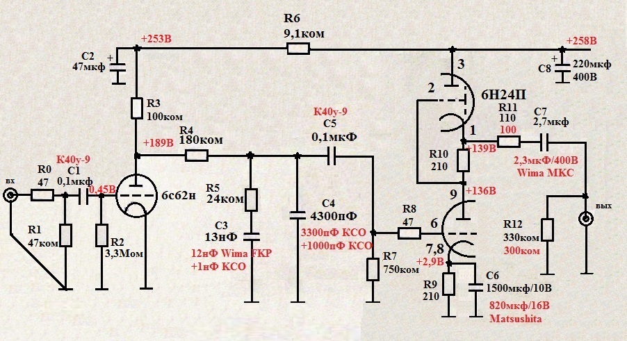

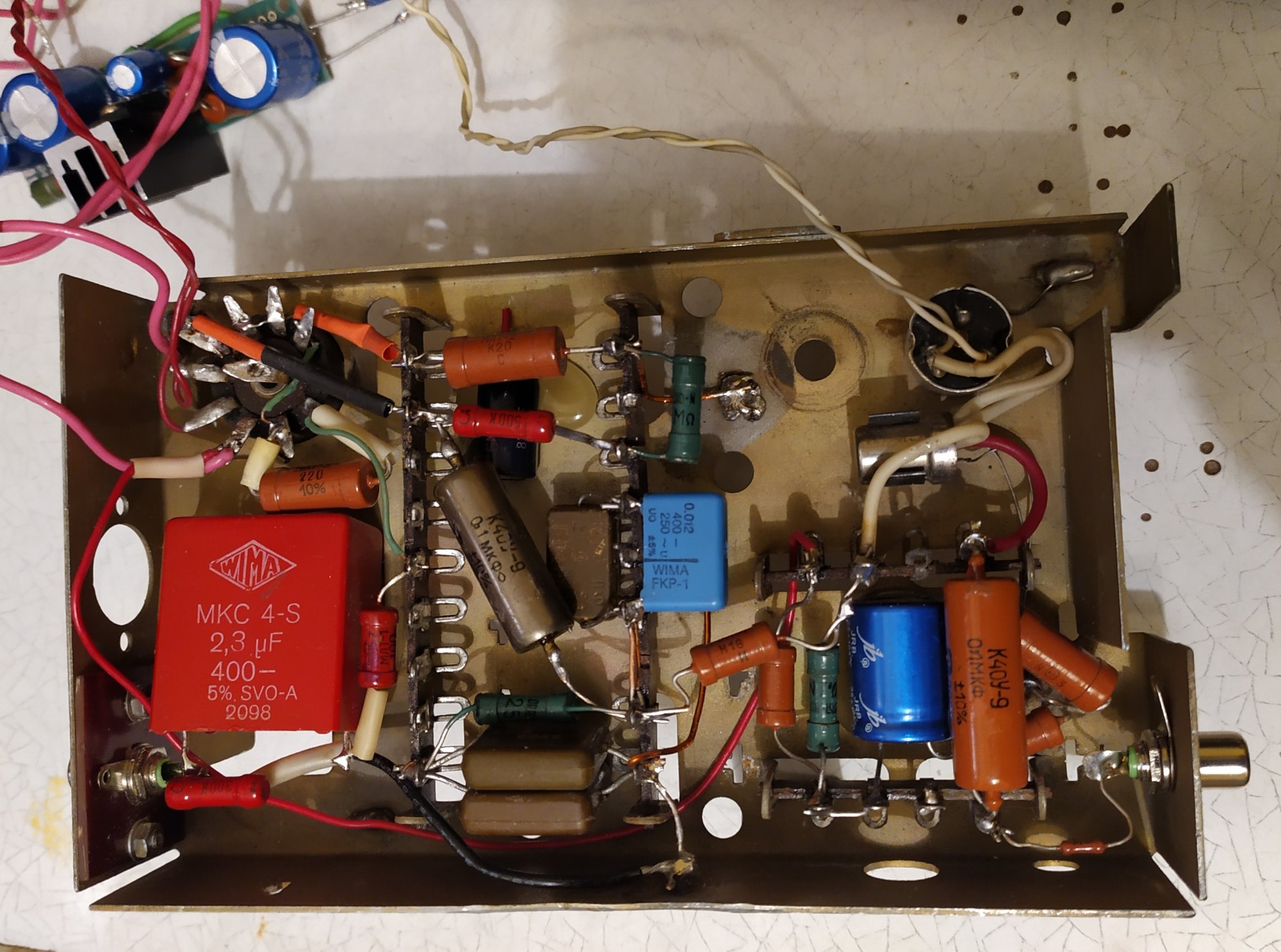

Закончил сборку. Жутковатый вид, одним словом - демоверсия. Измерил режимы. На аноде нувистора получилось 189 В - мне кажется слишком много, может R6 увеличить? Вот:

Измерять на сетке 6с62н и не надо, потому что неверно, вх. сопр. вольтметра влияет.

Анодный ток нувистора 0,6 ма, нормально. Не трогайте ничего, все в порядке. Не забудьте железный колпак нувистора заземлить. для этого к нему приварен свой вывод. Если нет его- зачистить надфилем , залудить с флюсом и припаять провод .
Вполне можно увеличить, тем самым уменьшить анодное до 120 Вольт - нувистор дольше проживёт...
Уплывет коррекция. Хотя несмертельно. А Сережа снова прав.

Железо на к40 у9 зачистить , запаять на землю. Иначе фон и помехи.
Вид нормальный, свободно, доступ ко всем деталям, крепко.

Без С6 усиление упадет же? Можно попробовать, но это уже в version 1. Это пока demo-version причем mono.

Включил, работает

Автором себя не считаю - авторство принадлежит Александру Бокареву и Юрию Робертовичу, я лишь озвучил ТЗ. И за это вам моя огромная благодарность. Включил левый канал с вертушки. Фон есть, но слышен только в паузе. Постучал отверткой по нувистору и по второй - микрофона нет совсем - тишина.
По звуку - уровень маловат. И вроде как завалены высокие. Пришлось подключить через ранее спаянный буфер на 6н14п - уровень сигнала поднялся.

Схема, шоб вы знали, посчитана знающим. Нет там завала по верхам. Ищите их нехватку в замусоленной иголке с комком грязи , в изношенном кончике, где угодно. Правда, можно но запарке махнуть емкость в коррекции на проядок выше нормы. вместо 6800 -68нф.

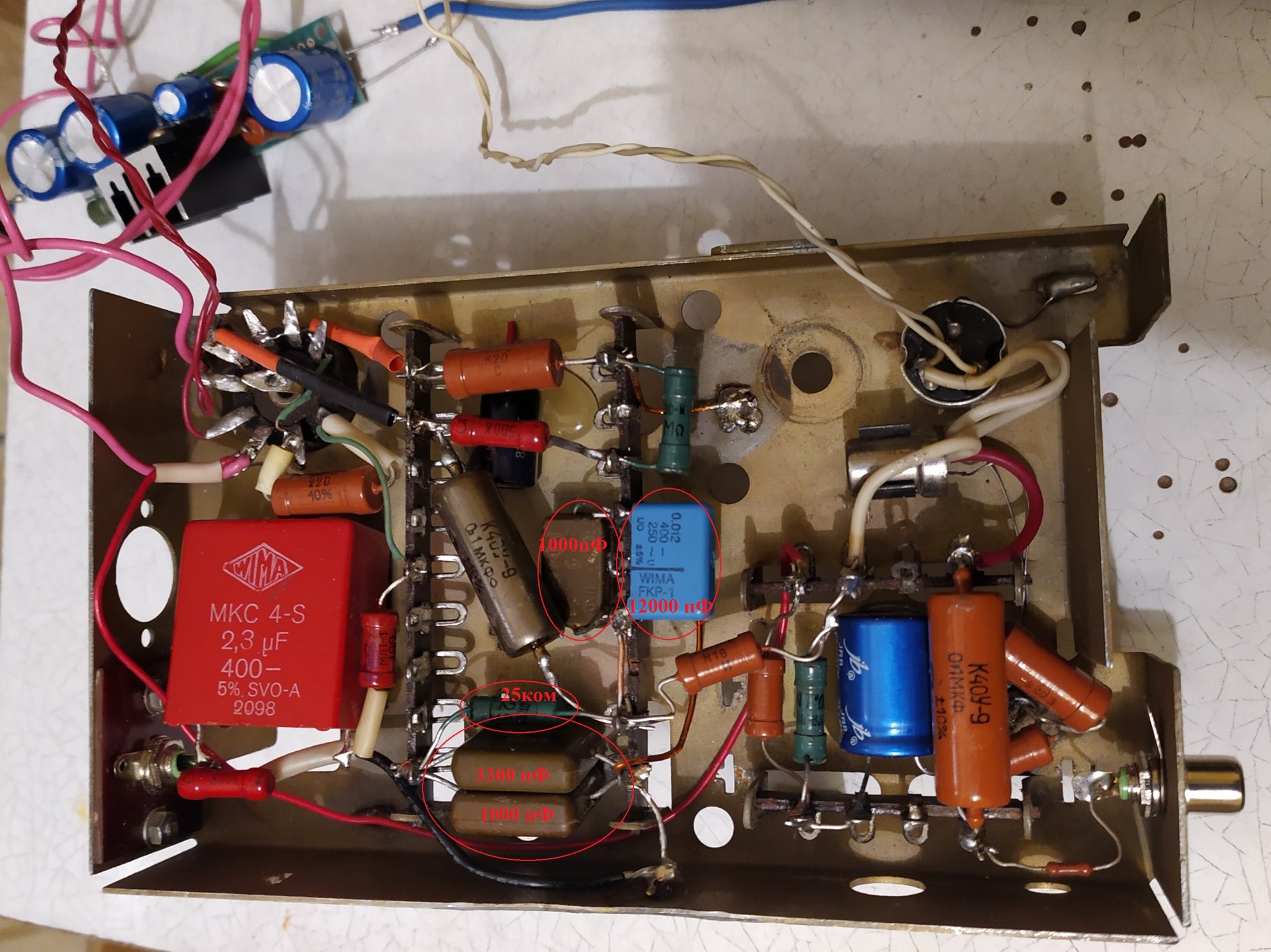

вертушка ария 102 с головкой корвет 108 (играет нормально с транзисторным усилителем), корректор 6с62н+6н24п (С4=4300пф=3300+1000 пФ КСО - я их промерил перед запайкой - может в них дело?) - буфер на 6н14п (он играет отлично) - усилитель на германии Rвх=2,2к УН AC187K+ВК АC187K+FC188K с буфером 6н14п звучит звонко (переключал на однотранзисторный irf610) - тестовый 3гд-32 на щите, сейчас переключил и слушаю на Telefunken HL-870CD.
Я имел ввиду что может КСО не годятся для звука?
Иголку почистил колонковой кисточкой окунутой, в то во что обычно окунают.
Конденсаторы КСО нормальные, ЕСЛИ не впитали влаги, иначе каюк конденсатору...
У вас, я вижу, 1000пф, 10.000 пф другой размер, в раза больше.
Надо мерять ток утечки, а не емкость. Оставьте один 12нф, и почти норма.

Измерения впереди, как и борьба с фоном - пока слушаю. Что удивительно, высокие постепенно появляются или проявляются, а может мне кажется, странно это. Корректор - штука для меня новая, неизученная, потому и начал с демоверсии. КСО со временем заменю. Хотел видео приложить 300 метров, сервер сказал большое слишком.
Правда я применил резистор 25ком вместо 24к, 24к не нашел, может из-за него? На фото выделил элементы коррекции

Я побурчу, да удаляю потом свои ворчалки. Нет сомнения, что разберетесь. Просто, когда схема простая как топор, нет причин для откровенно дрянного звука. 24 и 25 ком это одна цифра, чуть другой разброс)))
