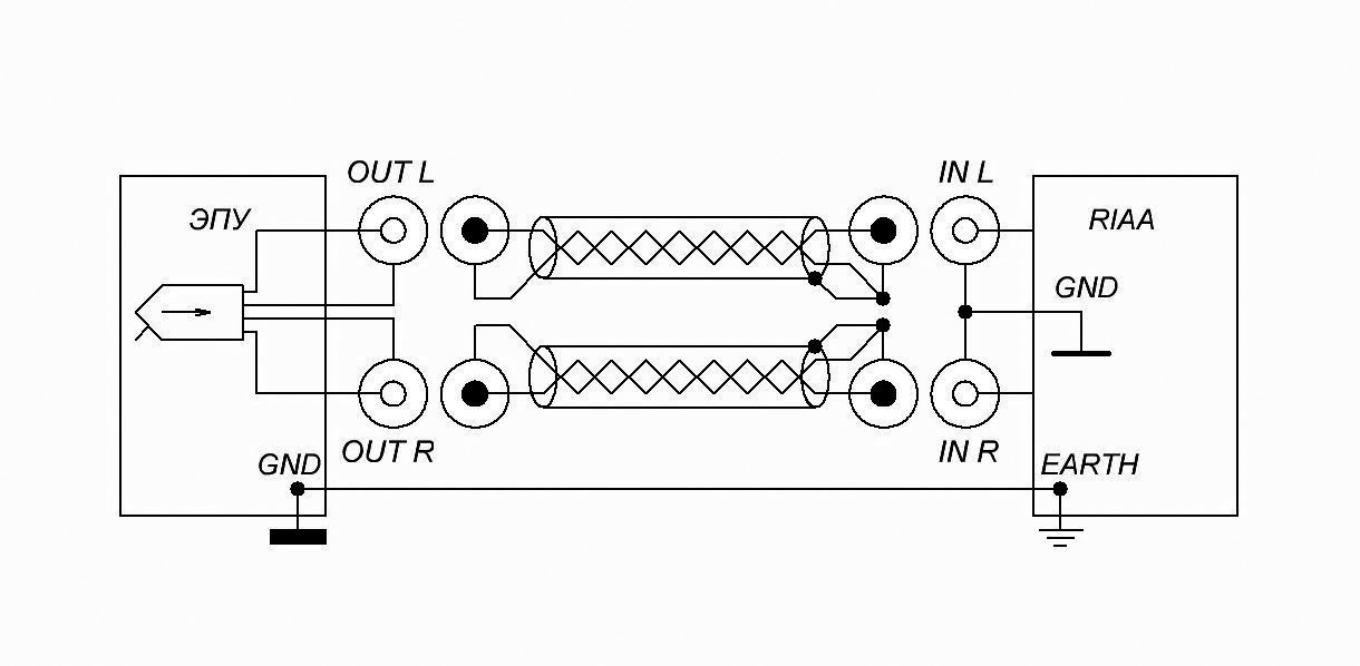

0. Закоротил вход корректора, громкость усилителя на макс, Vметр на динамик.
1. Заземлил корпус 1-го конденсатора - уровень фона стал меньше вдвое.
2. Путем вращения на 180гр. сетевых вилок корректора относительно усилителя и усилителя относительно фазы уровень фона снизил вдвое.
4. Подключил вертак - сразу фон возрос в паузе. Повращал сетевую вилку вертака - толку нет, фон остается.
Попробовал менять межблочники - их 2 - между корректором и буфером на 6н14п и между буфером и усилителем, разница есть но незначительная. Из вертака провода растут сами по себе, ну и пусть растут.
Вывод - вертак дает фон выше корректора. Фон увеличивается когда вертак в режиме стоп - тонарм поднят и диск не вращается.

У вертушки корпус должен идти отдельным проводом, и соединен с корпусом корр-ра, а потом с землей БП, через резистор 5-15 ом
У меня нет пластмассового провода, чтобы подключить к пластиковому корпусу проигрывателя. Возможно стоит заменить провода, которые выходят из вертушки на более качественные с отдельным экраном, правда непонятно, куда его подсоединить.
У меня нет пластмассового провода, чтобы подключить к пластиковому корпусу проигрывателя. Возможно стоит заменить провода, которые выходят из вертушки.
К ножке тонарма припаять-прикрутить- примотать провод, заземлить его на железяку корпуса корректора. Если тонарм не звонится с общей землей- " жди хорошего отёла" (Приключения блудного попугая)

Врезать в проигрыватель выходные гнезда, если честно, мне неохота. попробую отдельный провод к шасси вертушки, вернее к плате, что под осью тонарма, куда приходят провода от головки.

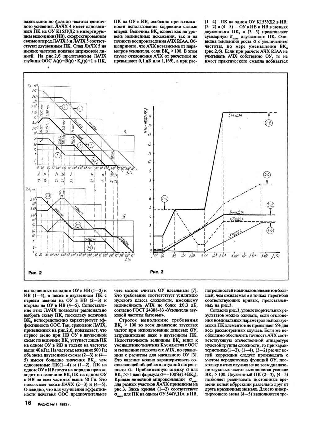

Была где-то в Радио за 90-е годы Никиты Трошкина про винил-корр-ры, не нашел
Можно посмотреть здесь
