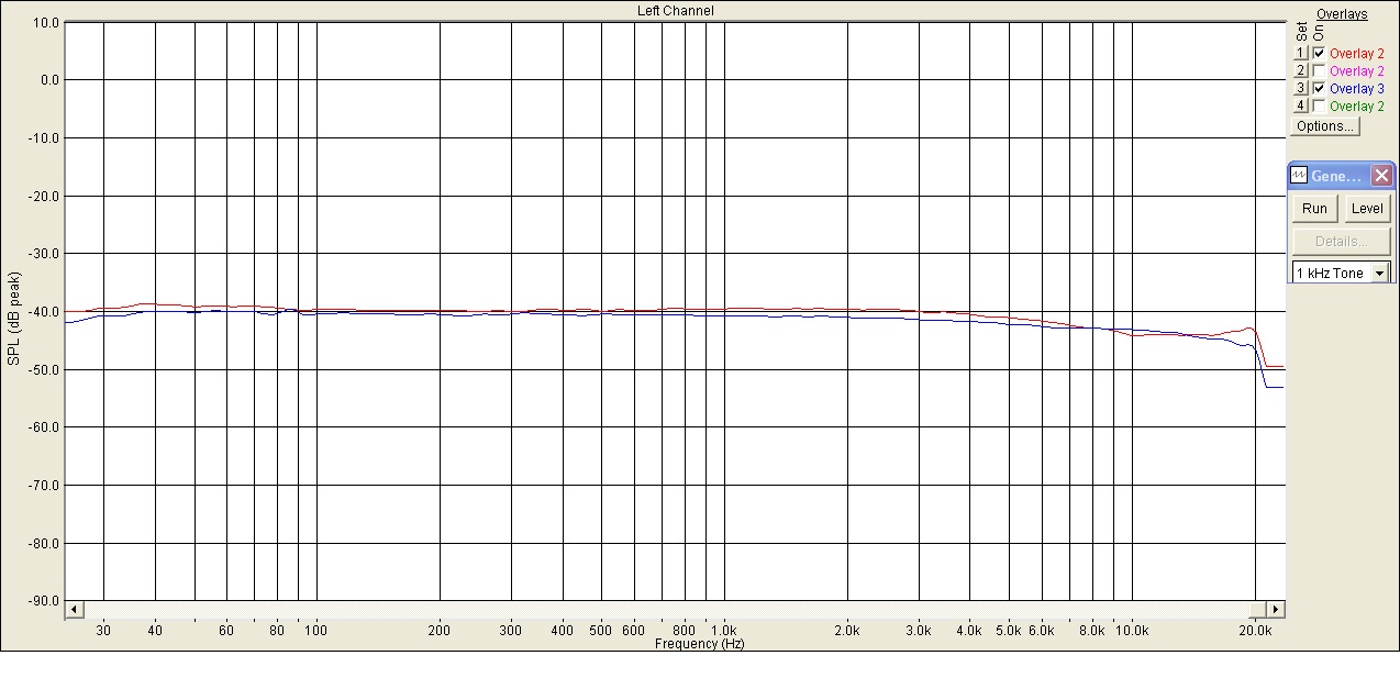

Вот ачх Корвета-008, в идеальнейшем состоянии, номерного, из ранних. звук роскошный, напоминает в многом великий ШурV-15 -3
Чуть увеличить нагрузочный резистор, скажем, до 56 ком вместо 47 и получим невиданно ровную ачх.

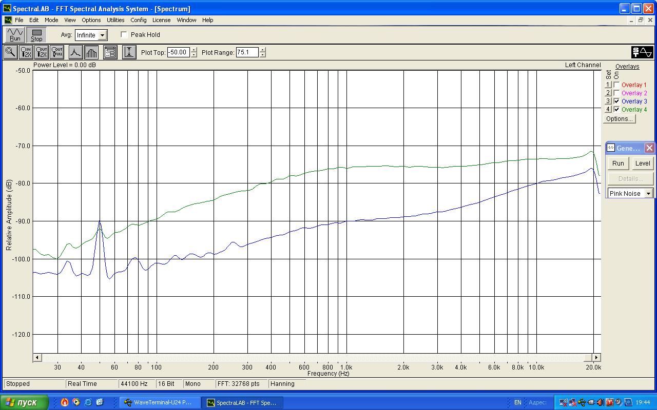

А почему снимая ачх, вы нагружали головку корвета не только на 47 но и на 10 килоом? Нужен другой корректор на 10?

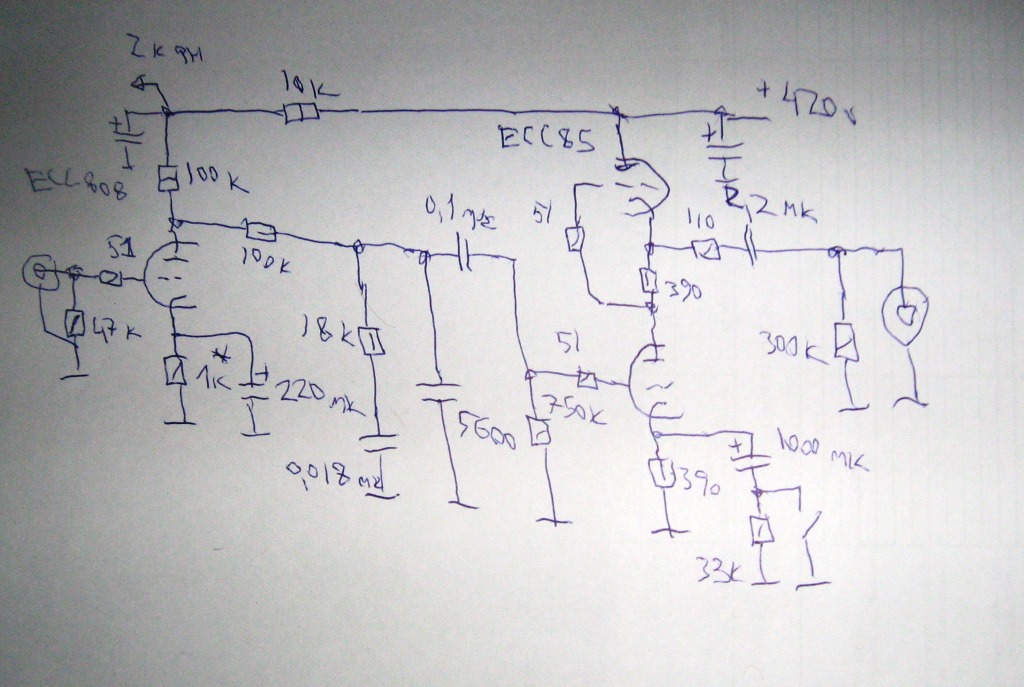

Трансформатор нашел, шикарный здоровый, правда всего 400в постоянки на конденсаторе 200мкф провод 0,23. Можно набрать еще 30в постоянки дополнительных обмоток проводом 0,64. Это те самые 30В, что так необходимы АБ1. Интересно, потянет ли он выходной каскад АБ1? Так бы и пред запитал и выходной каскад. Даже жалко его на корректор.
Для корр-ра на есс808 и 6н1п хватит Еа=320в. И ток до 50ма. Можно даже удвоением.
Зачем мощный транс на 400в, не пойму? 30в на кенотронах... а как же его ток, внутр. сопротивление?
Потому что

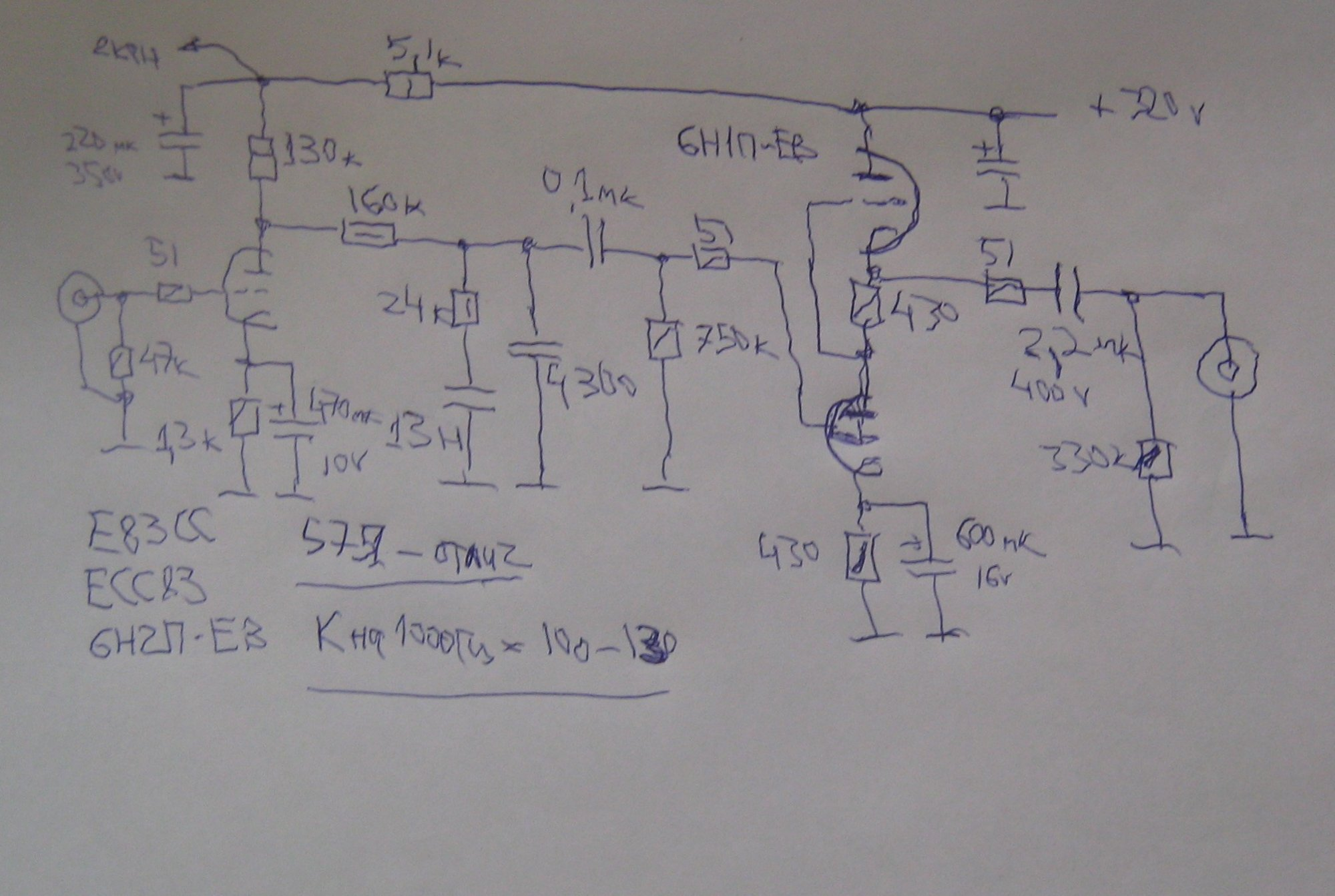

Можно есс808 на вход, и СРПП на есс85 на выход, питание +420в мин
вы мне так посоветовали. Теперь нужно 320, уже проще жить.
Я правильно вас понял, что в свете сегодняшних реалий наличия 6н1п-ви, лучше забыть про ecc85.
а сделать ecc808 или ecc83 на вход и srpp 6н1п-ви на выход, Ea=320В, как на схеме?
P.S. Про кенотроны это я так, между прочим, задумался. Странные они эти 4ц, тем и интересны.
У них 1,7а накал, если б их было 3 шт или 4шт, а не 2 как у меня, то можно было бы их использовать в качестве резистора нагрузки АБ1. Только Бокарёв не разрешит такое безобразие :)
    3.9 MB · Просмотры: 310
У вас не было 6н1п, сказал делайте на есс85, хотя я не люблю ее в вых. каскаде.
Есть 6н1п-ви, делайте как у меня, есс808 сосчитана раньше, лучше ее.
4ц14с с её током, И КУДА???
Я же указал, сделана под есс808
Чего непонятного?
