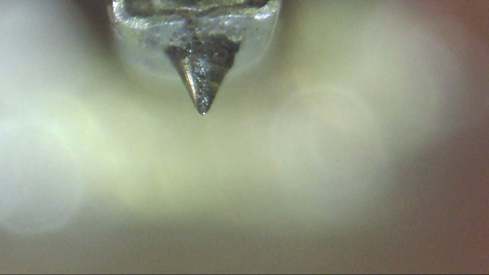

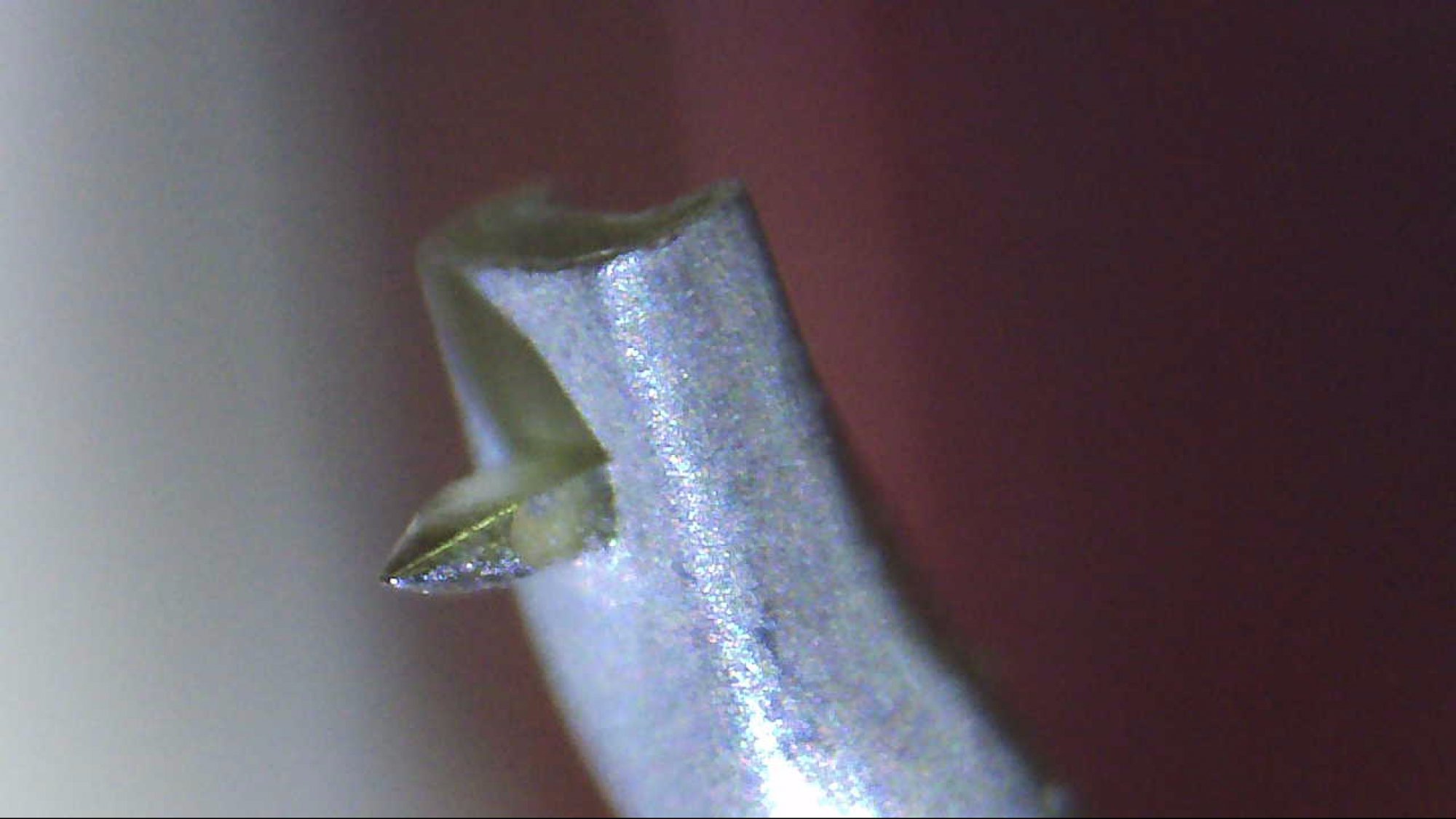

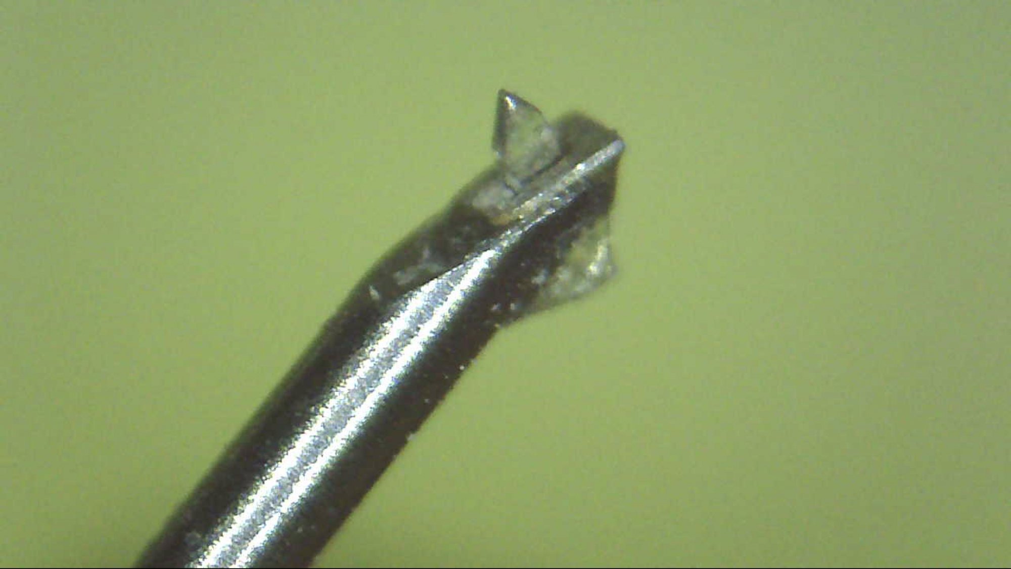

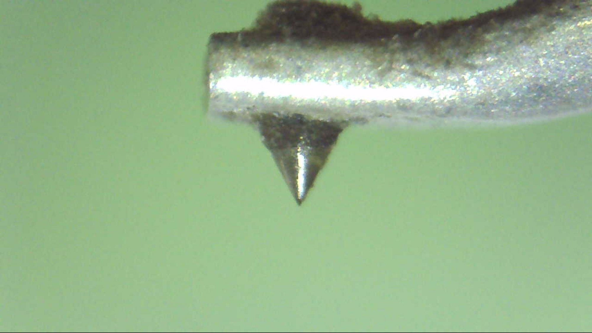

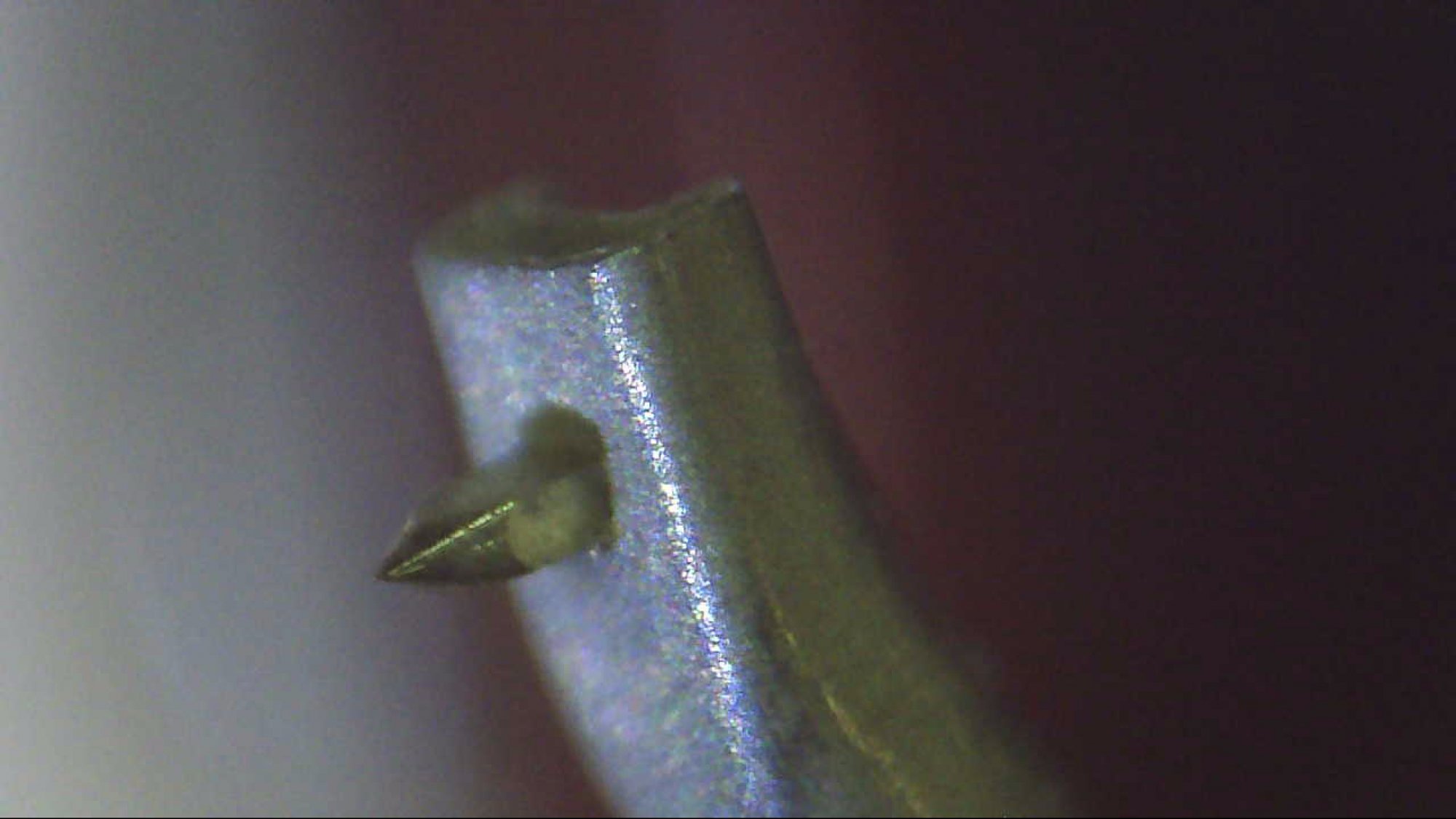

Иголку мало промыть, нужно увидеть результаты этой промывки. Смотрю объективом от минивидеокамеры, они применяются в домофонах. Увеличение не знаю, во сколько раз, но иглу видно вполне, заточка, состояние, по размеру она смотрится, как рисовое зерно.
Я когда-то в лаборатории смотрел на иглы через микроскоп - то был ужас какой-то, какие они кривые, омайгад. Ехать на бывшую работу выше моих сил.
Это вы не те смотрели. Вот как выглядят пацанские иглы.

Саш, зачетные фото игл!!!!
Это приятель, владелец иголок и компутерного "некроскопа"
Иглодержатель черного цвета, сточенный на конце на угол, это бор. А другой, в виде совка с запрессованной иглой- алюминий.

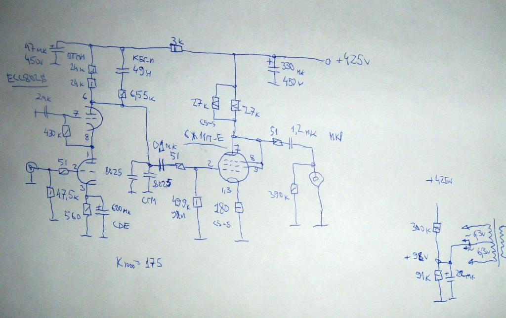

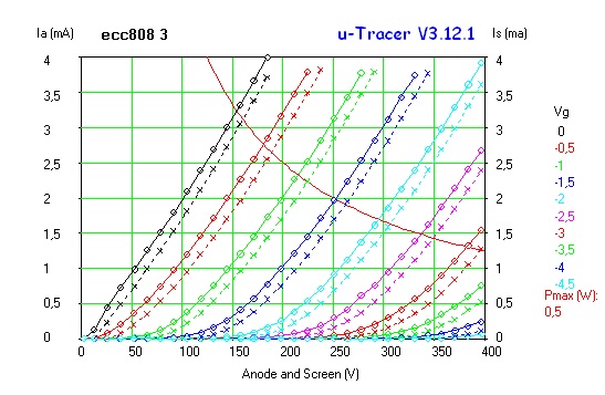

Ну вот, теперь и меня принимайте в секту в фанаты ламповых корректоров. Полдня слушал - не оторваться. Уже хочется сделать не макет, а взрослый стерео вариант с усилением побольше, на других лампах, хотя выбор пока невелик ecc808, ecc85, eсс83 - стоит ли на этих? Если они совсем никудышные, надо будет поискать пентоды... Может каскод на входе сделать как на схеме? Пересмотрел уже кучу схем, пока неясно.

Анодку повыше и вторым каскадом српп на есс85. Накал запитайте выпрямленным напряжением, хотя бы первый каскад.
Можно есс808 на вход, и СРПП на есс85 на выход, питание +420в мин
Да, 808 из всех высокомюшных самая ясная по звуку, а самый тухляк это 6н2п-ев.
мучил эти высокомющки в желании применить куда-нибудь, был вариант на 808 первым каскадом, потом тетрадка утерялась, со всеми схемками. Помню, что накал там мощный.

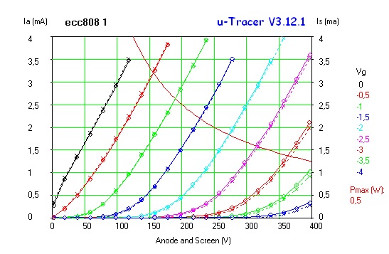

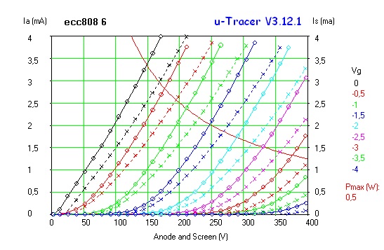

Кстати, с 808-ми лампами, тоже не всё так радужно. Из десяти штук есть одна красотка (1), есть более-менее (3), а есть совсем раскривулька (6), как повезёт. Все лампы NOS Tesla, ВАХи половинок в одном балоне.

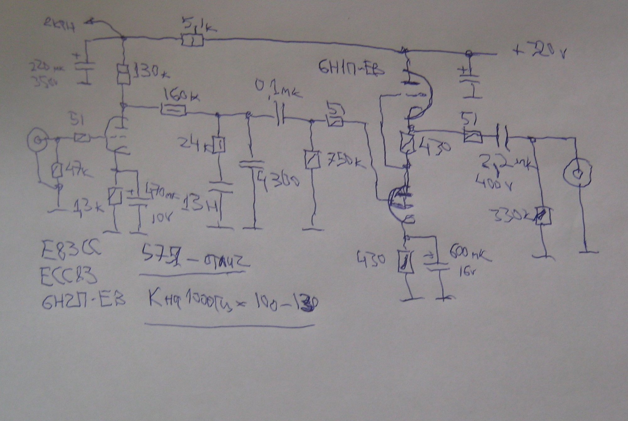

С некоторой потерей в усилении можно избавиться от конденсатора межкаскадного, сделать Лофтин на 6Н23П-ев. Они работают при пониженном анодном хорошо.

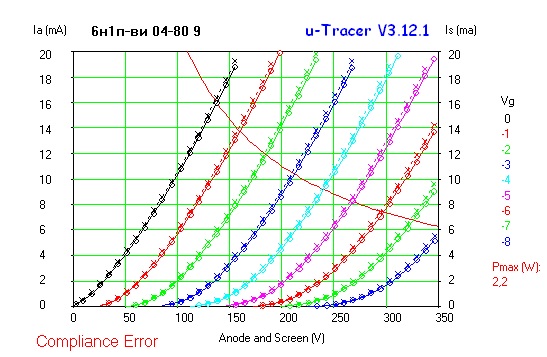

Я бы поставил второй лампой СРПП на 6н1п-ев, питание +420в, она лучше есс85
А сколько получится общий Кус?

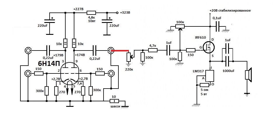

А есть разница между усилителем на германии, и IRFP240 с предом 6н14п?
Я на IRF240 так и не успел сделать - скоро будет (нашел отличные радиаторы и транс) - я сделал демо-версию на IRF610 с источником тока на LM317. Германиевый 3-х транзисторный мне очень нравится, я использую его как референсный - это плата монофонического магнитофона филипс без переделок - УН=AC187K, ВК=AC187K+AC188K, транзисторы филипс. Я ставил для сравнения на левый канал этот филипс с выхода 6н14п, а на правый irf610 с лампой 6н14п. Оба звучат достойно, разница есть, и оба нравятся.
Мне больше нравится, когда справа и слева стоят разные динамики и разные усилители - картина получается более полная, не в смысле голографической сцены, а в смысле звук плотнее, что ли, трудно описать.

6Н1П СРПП . Несомненно, классный вариант. И смещение у нее немалое. И звук- очень ясный и сбалансированный.
С некоторой потерей в усилении можно избавиться от конденсатора межкаскадного, сделать Лофтин на 6Н23П-ев. Они работают при пониженном анодном хорошо.6Н1П
Не люблю я лофтины
И конечно же обязательно 6н1п-ЕВ? Поискать на рынке смогу только в выходные, и то если морозы упадут.

Обычные 6н1п не хуже. Но там разброс или звон или шумок.

ecc83 имеется, или ecc808 будет лучше?
Сначала делайте на есс808 и есс85, поменять, дело 1 минуты, может и понравится, я специально повышенное питание сделал, можно и +450в
