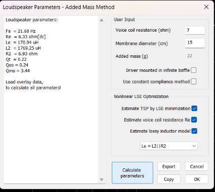

Каркас бумажный, вчера катушка была как новая и на неё не подавалось больше 0,5 ватта. Омическое как и было исходное ...
Нет, я согласен что цифры "не те", но пока не знаю в чем дело. Пусть измерения полностью неправильные, но почему тогда до и после резистор и катушка измеряется правильно?

Короче перемерял я кучу раз, в том числе и другое, которое показывало правильно, надоело. Видать дело в слишком мягком подвесе потому что измерения чуть плавают с изменением расположения динамиков. Громкость нормальная, нигде не цепляет, в целостности катушки я уверен, это не басовик которому надо оформление. Так что буду просто пользоваться пока не сделаю лучше и не освою микрофон.
Кто считает что это я измеряю неправильно, считайте на здоровье.

Не доверяю я арте, мало того что она у меня тупит на 10-ке, так ещё и параметры которые должна сама измерять - надо ручками вводить. Тот же Re, и от неточного указания этого Re
спокойно может добротность уехать, я так обломался несколько раз. В Rew этот параметр тоже вводится, но программа измеряет его и сама, их свои измерения использует.
Я ещё смотрю там сопротивление катушки - все целые значения, это реально так? Я просто обычно до сотых указываю...
Я вводил и точные. Всё равно программа сама знает по изменению какое сопротивление. Если менять скажем 5, 6, 7, 8 Ом, то программа выдаёт параметры с незначительными различиями типа добротность 0,34 и 0,33, а то и без различий.
Попробую я завтра, если будет время, Rew. Как я понимаю, коробочка для измерений точно та же?
Если стоят галочки, то программа не "видит" что ввели в качестве Re, она в этом случае сама считает. Поэтому 7 или 77 Ом - добротность не поменяется.

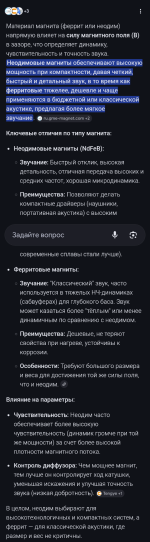

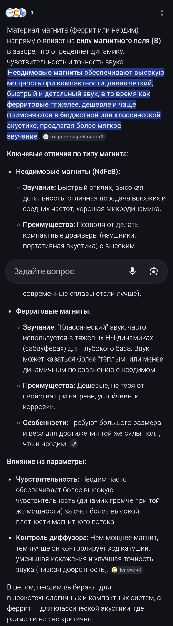

Немного ИИ, и его мнении про магниты в МС.
    389.6 KB · Просмотры: 76
Да, задал марку динамика, попросил объяснить из-за чего растут нечетные искажения, как с этим бороться и далее по диалогу.
