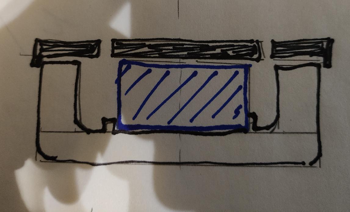

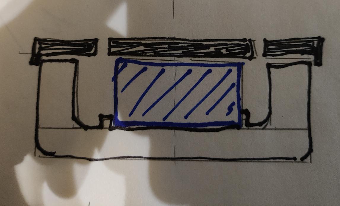

Про ферриты от 30гд-2 я писал исходя из дешевизны и доступности. А так наверное лучше выточить железную чашку, фланец наверх этой чашки, таблетку в толщину фланца и внутрь поместить мощный неодим.
То есть прикидочно. Катушка у нас 50 мм. Таблетка-керн 49.5 мм, фланец 52 мм (или сколько там в зависимости от катушки), магнит 45 диаметром и высотой "сколько не жалко денег" ну и по программе посчитать какой силы магнит достаточно. Высота чаши равна высоте магнита. На магните клеится таблетка-керн. На Сашу клеится кольцо фланца. Толщина чаши достаточная для проводимости этого поля. Я бы для своего спокойствия сделал бы со стенками 10 мм.
Ну там можно ещё всякие "украшательства" типа ровных фасок на керне и фланце. Ступеньку для точной стыковки фланца и чаши. Внизу чаши точное углубление под цилиндр магнита для позиционирования.
Щас нарисую от руки)))

Фаски на керне и фланце точно нужны? ИИ вот категорически против. ФЕММом я не владею, проверить не могу.
Уверенно не скажу. Вроде во всех фирменных, где не экономили, фаски есть.
Согласен.
необходимо отверстие в керне, так шо всё дорабатывайте
Отверстие, если найдется крупный неодим с отверстием.
Фаски нужны, нормированный, например, шириной 0,5 мм. Керн чуть продлить выше плоскости фланца.

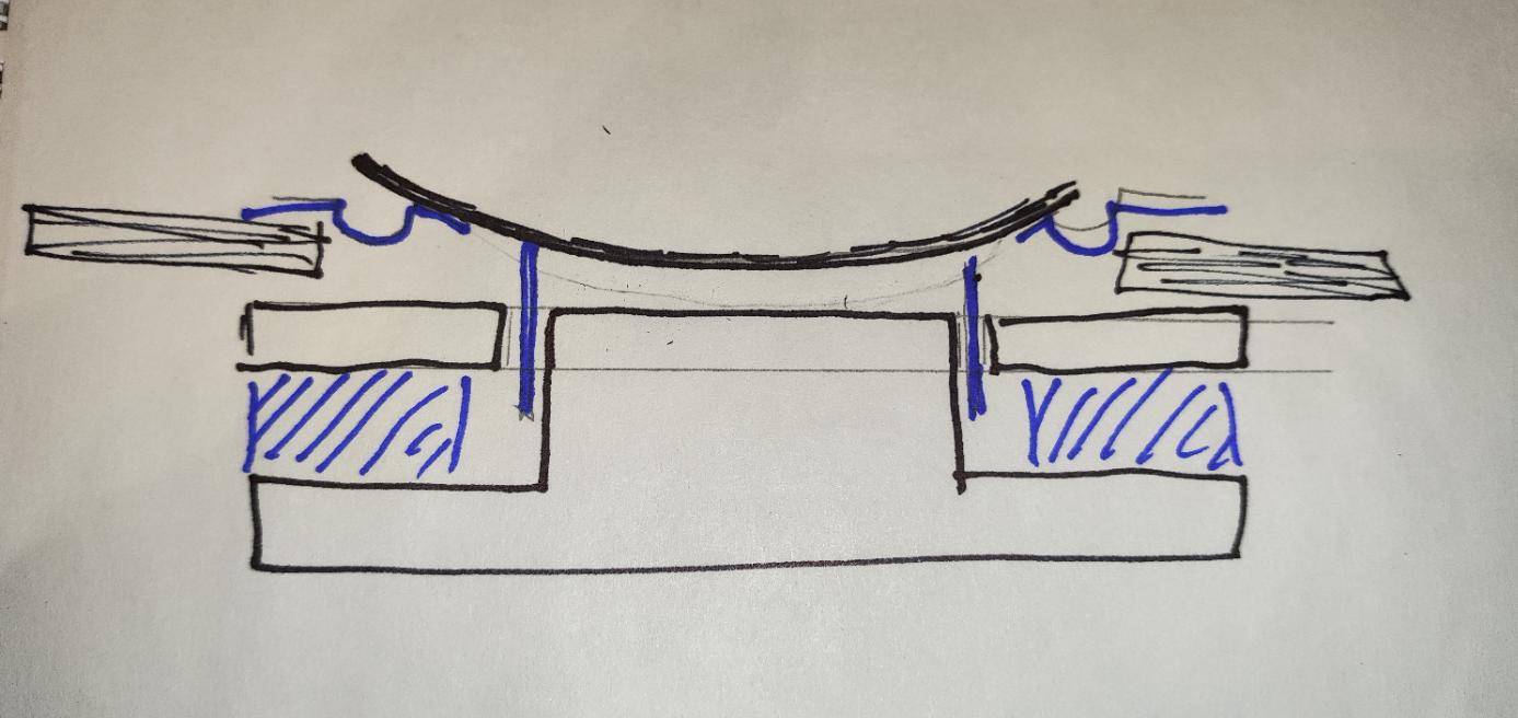

Вот нарисовал ещё свои мысли о самоделке на МС от 4а32.
Как видно, купол наклеен обратной стороной и он больше диаметром чем катушка. Он даже чуть больше чем место приклейки подвеса. Подвес клеится снизу направлением вниз. Таким образом излучатель прикрывает собой подвес. С другой стороны место подвеса можно ещё прикрыть накладкой. Останется миллиметровая щель.
В оригинале у японцев излучатель плоский сотовый, а я для простоты предлагаю вариант просто вогнутого.
