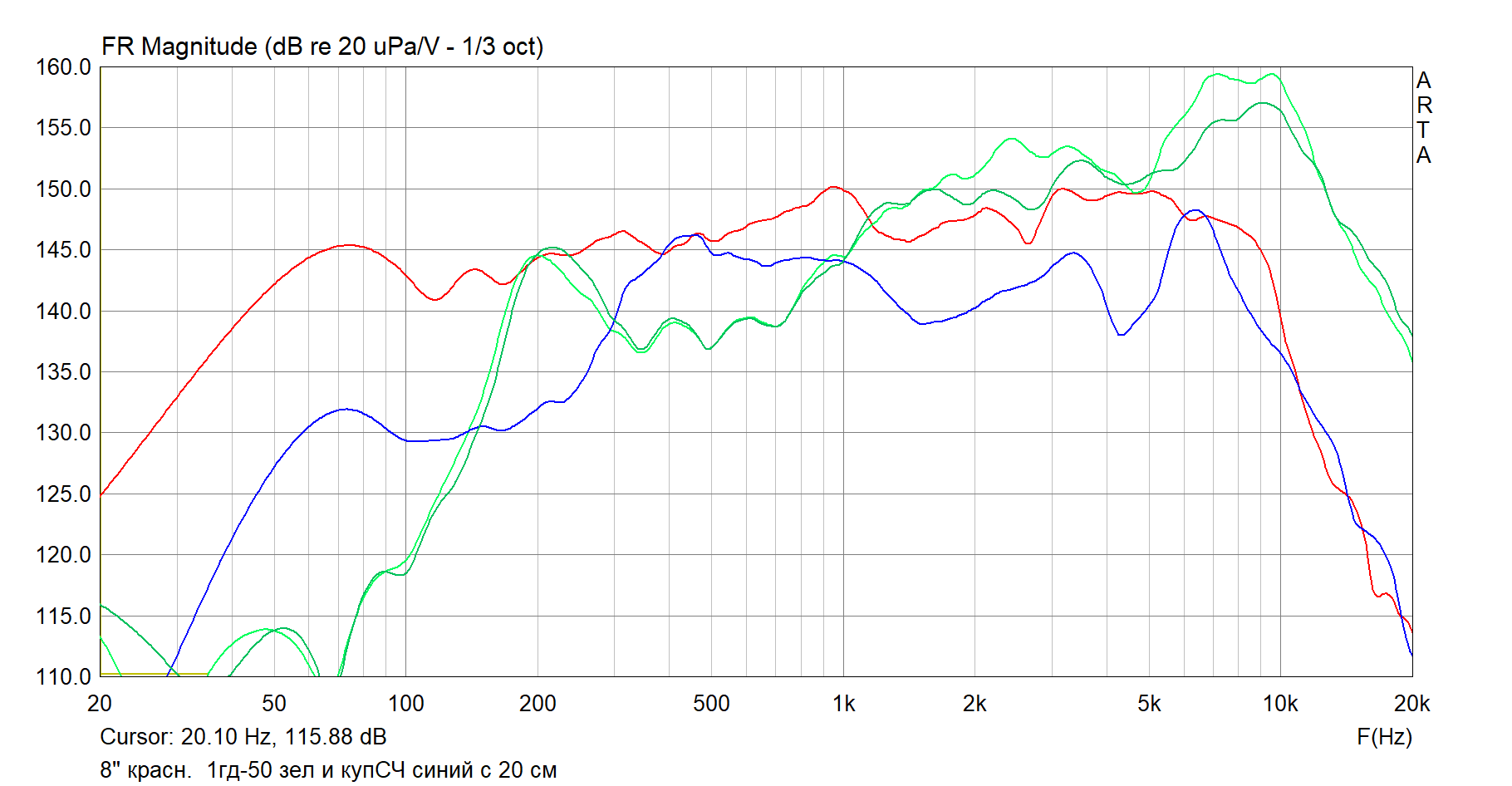

Если глянуть мои АЧХ с одного расстояния, можно сравнить по отдаче с 1гд-50 у которых чувствительность по паспорту 90 дБ. 1гд50 при измерении был голый, без щитка.
Наверное усреднённо можно сказать что купольники дают децибел на 5 меньше чем 1гд50, то есть 85 дБ. Если бы не провал у них посередине, были бы нормальными динамиками

Скажем так, на фоне офигенного звучания 8" эти купольники выглядят бледненько и ненужно. С 10" вроде неплохо играли. Включал просто через ёмкость.
Если не знать АЧХ, не за что их ни хвалить, ни ругать.

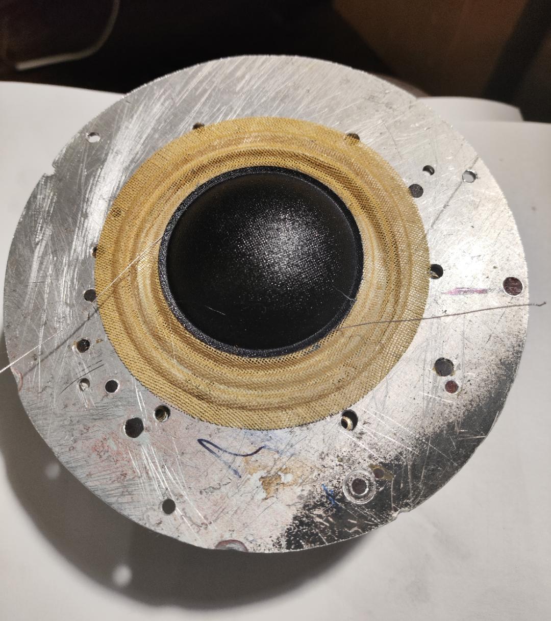

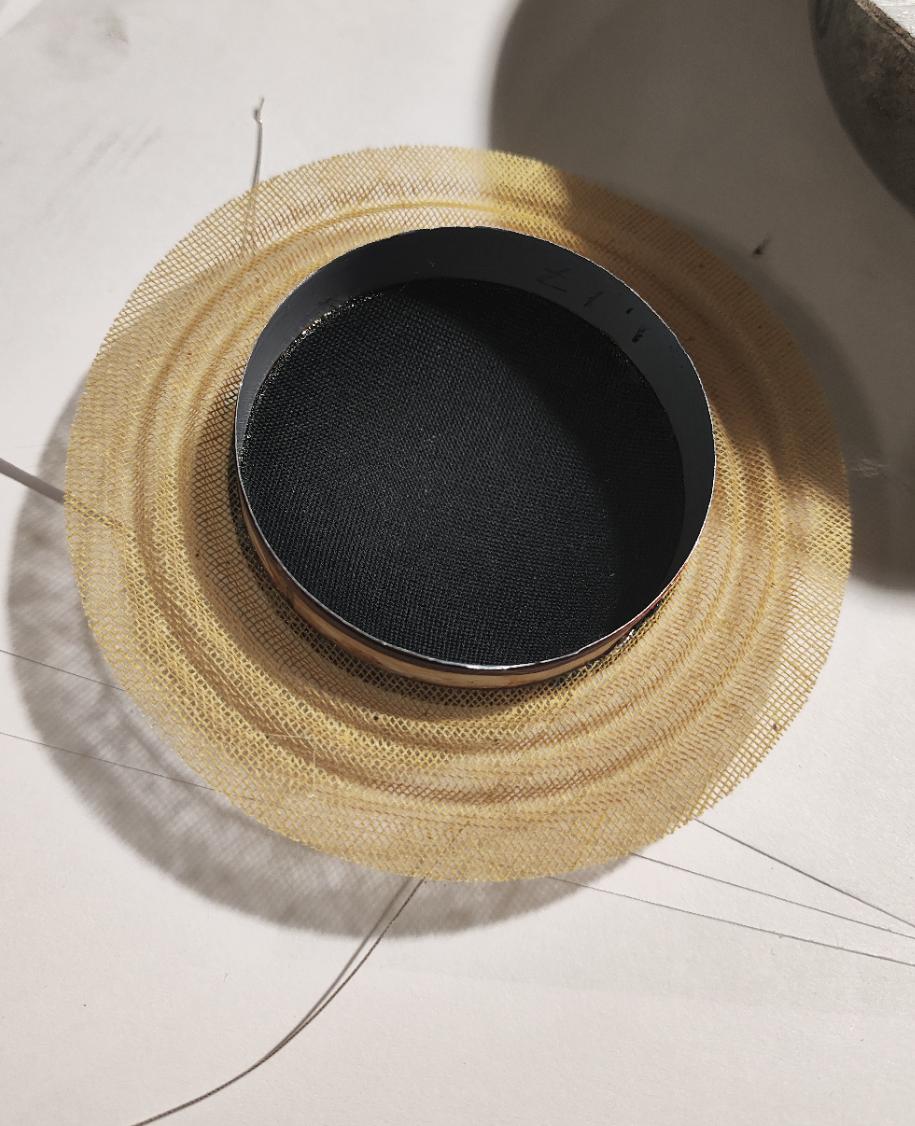

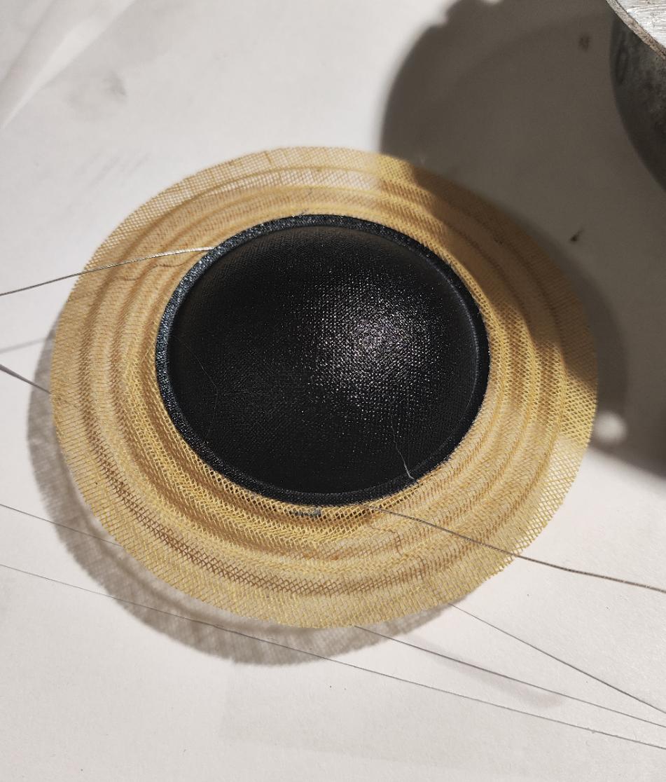

Такая вот сборная солянка. Тканевый колпачок в качестве купола.
Прям быстренько послушать не выйдет, надо подготовить, так сказать, посадочное место под эту подвижку.
Размышляю оставлять рабочими все волны от бывшей ЦШ, или клеить после первого синуса. И стоит ли этот подвес пропитывать.
И интересно, насколько эта шайба жёсткая, не будет ли резонанс слишком высоким, если приклеить только одну полуволну. Так что, наверное, лучше сперва две, отрезать можно потом. А посадочное место можно сделать из картона. Пропитать, пожалуй, стоит чем-то демпфирующим
p.s. Посмотрел повнимательнее на фото, хватит, пожалуй, и первой волны, там по-сути получится s образный подвес
Я тоже думаю что одного хватит. Излишний свисающий подвес может двигаться как зря на каких-то частотах и дать горбы. И к тому же мне кажется что жёсткость шайбы минимально зависит от количества волн, число волн влияет на величину линейного хода, а у купольника он минимальный.

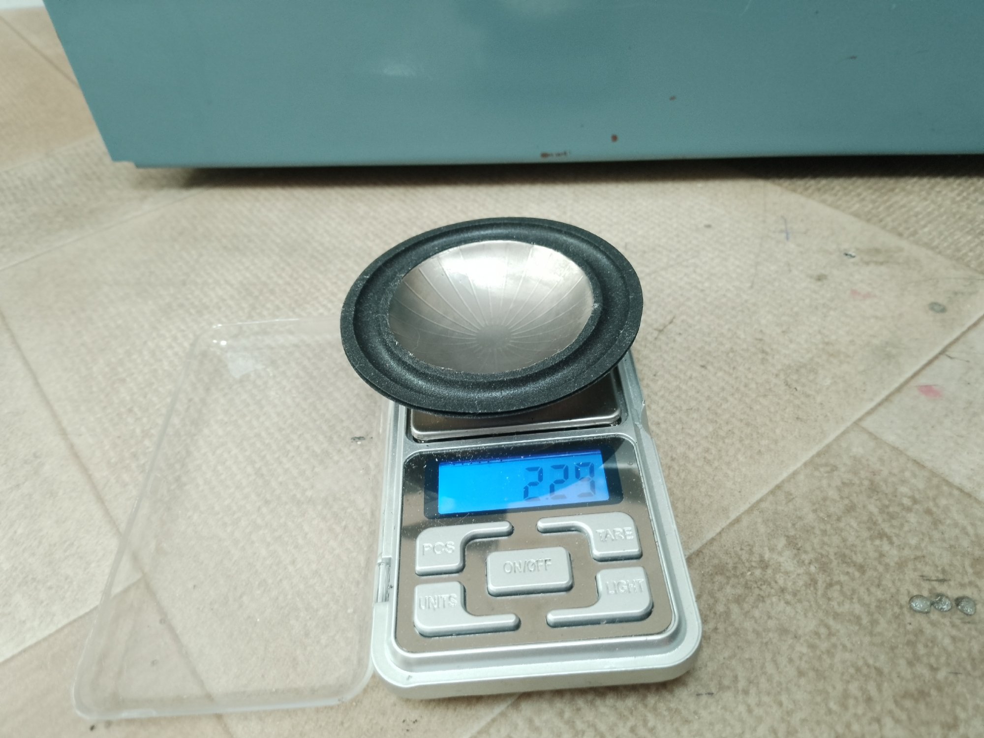

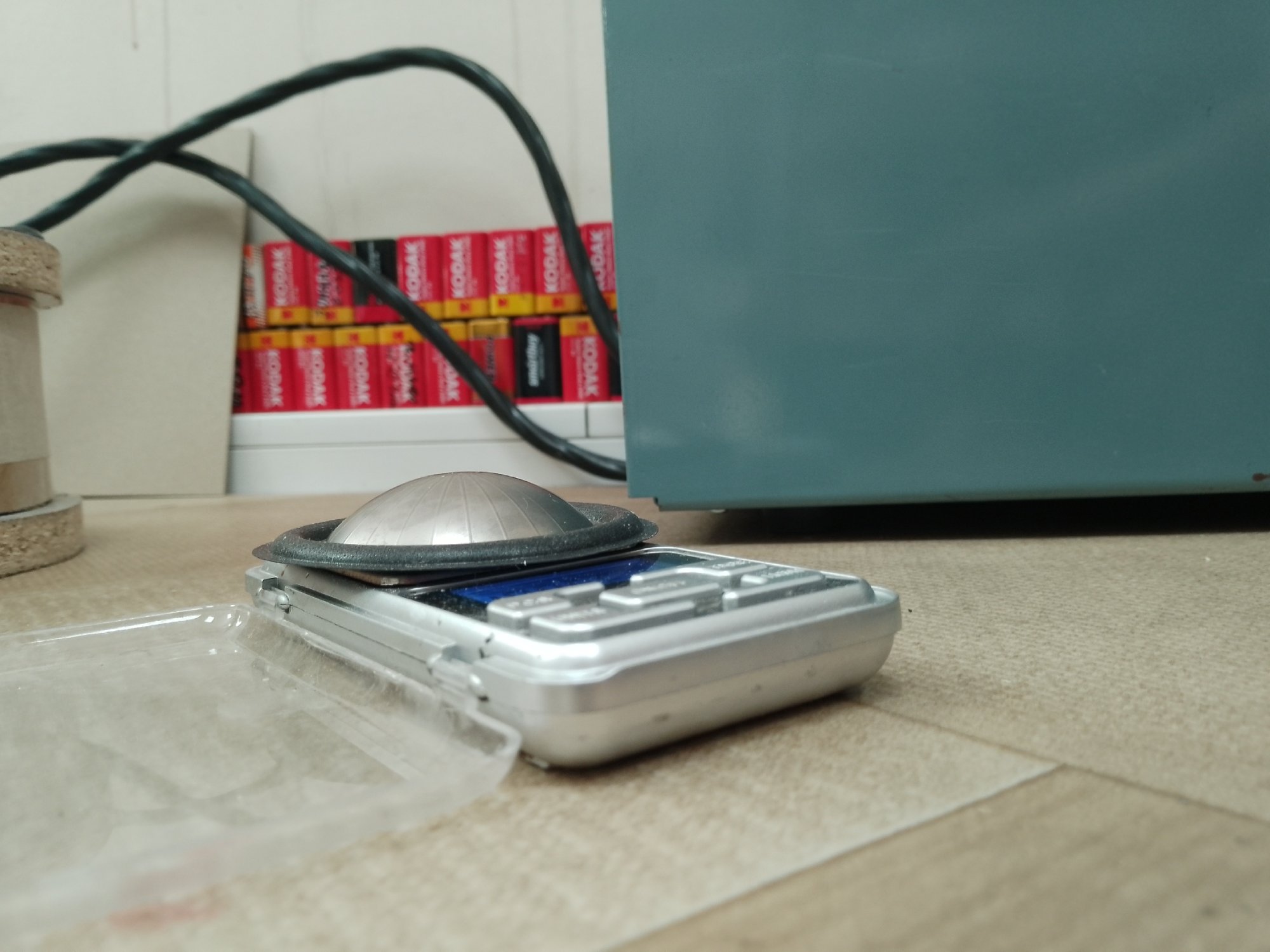

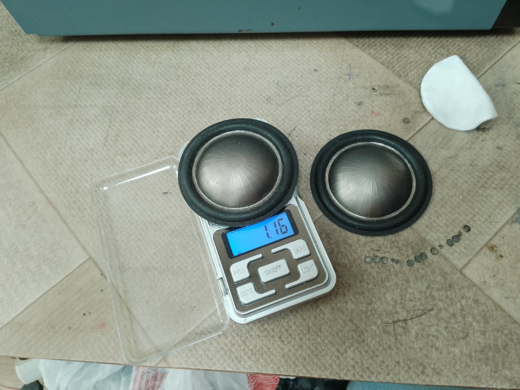

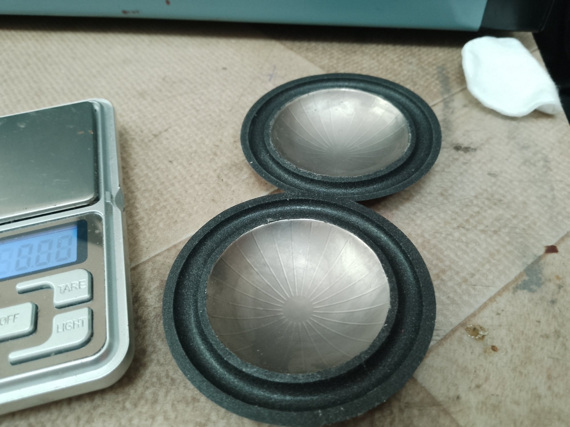

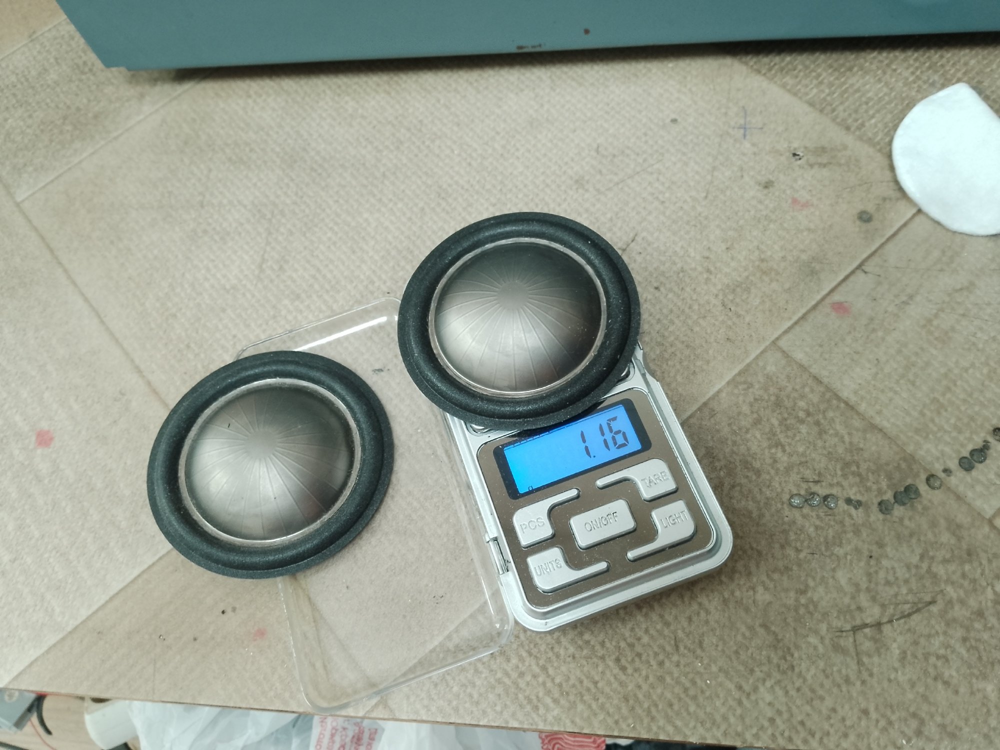

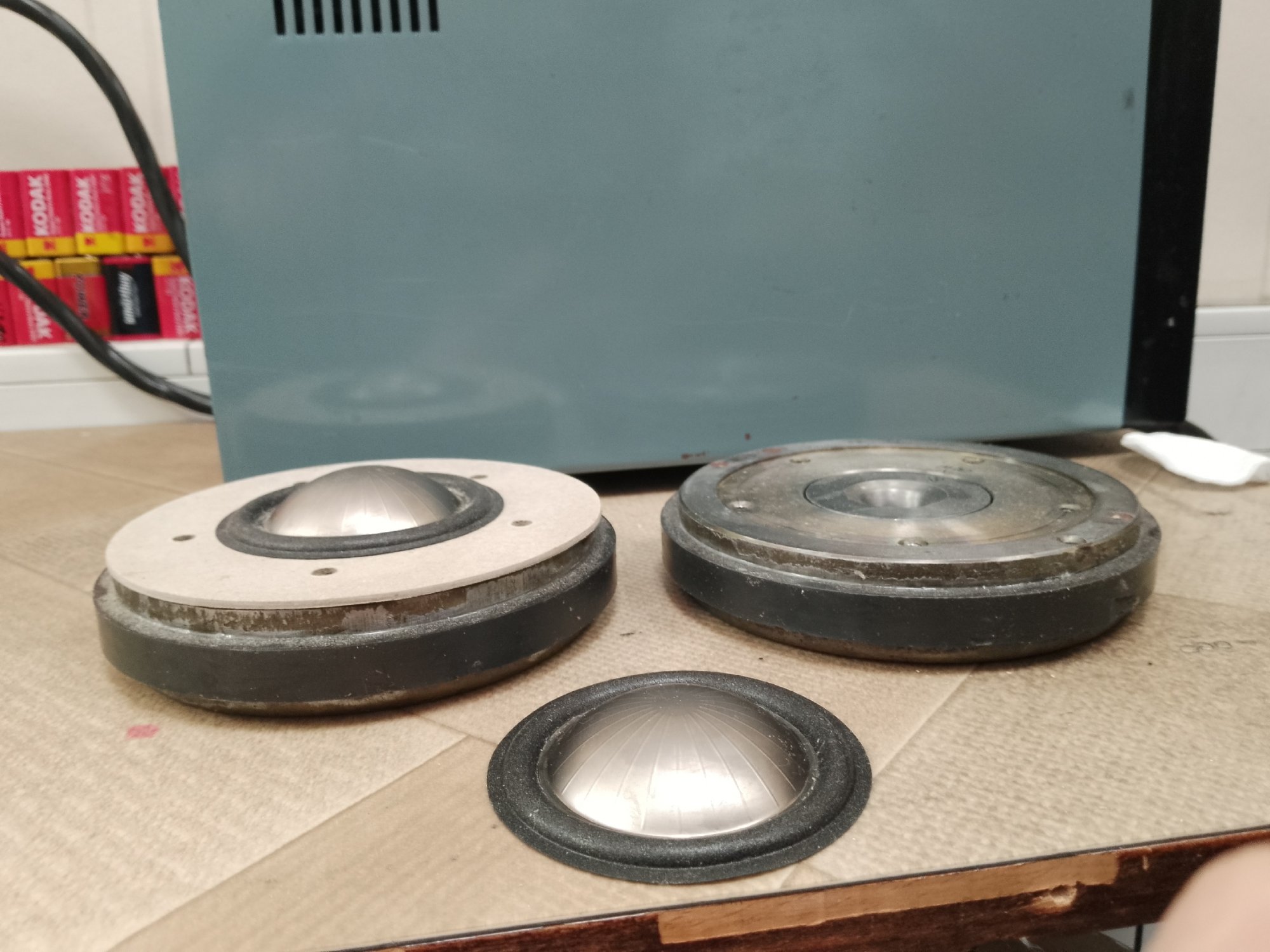

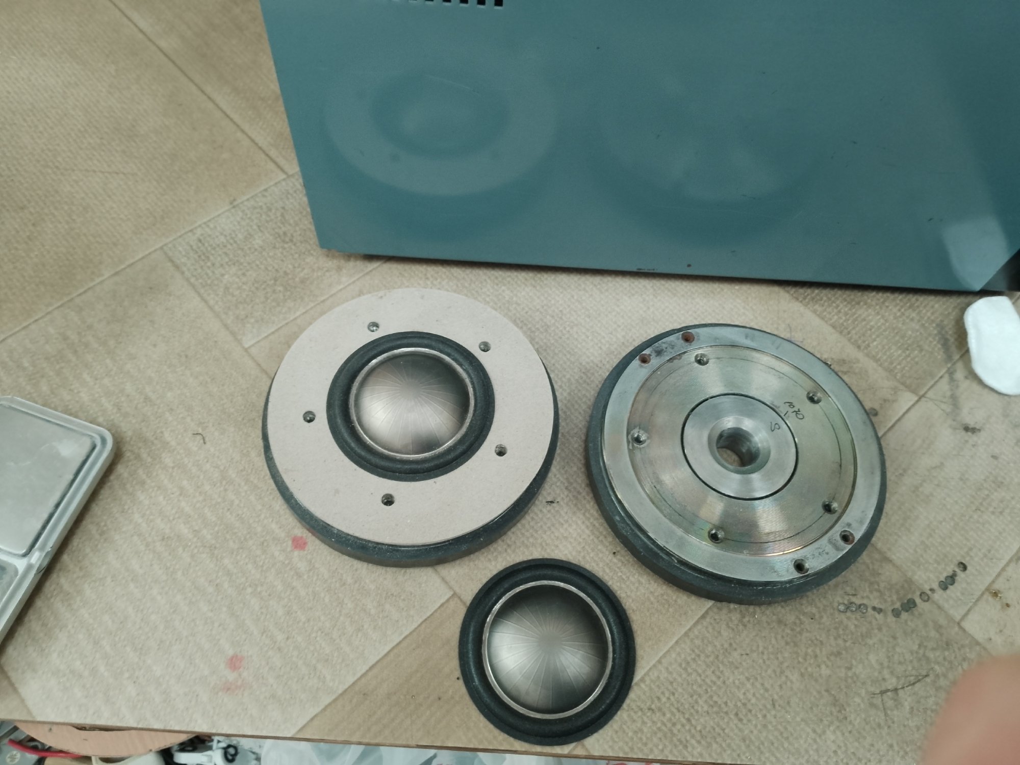

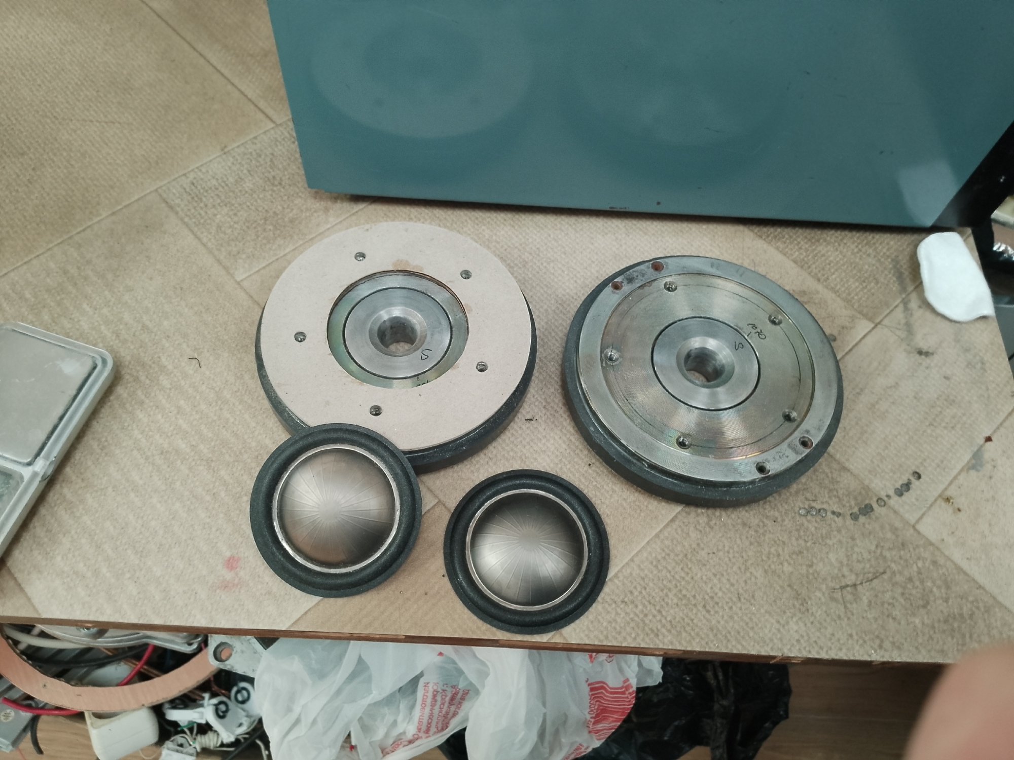

Я такое готовлю потихоньку
YMOd8hblC8vz9CYABi0pWaSj_HMDwbg4xLJWOUQ-UcH48fkkW6uhIHVwZ4mqHVENHPrjlFcxZUDSFZYeSaV7tfmF.jpgOhsCqbPv4A3ablqRBwjmTiJZZKY4nf-H7Y_IdOCNjnMK2KpKAvdh9cfZYJThwEn-KqoDvb47MehWrIsEgxAf2w-s.jpglN1PBZyGDOdbo-6O4N71PHZ7_d7GpkZlE1QzykdRcySNy09pct8AnTUQez5UUkqNkNYwyjdE8BLuVN232DxX1J6o.jpgVquB32r-blrivm0_8FIDgQAsqn_u5MecZXUJMOGkQT2UrU04z2oZSozCO90e77E5VdYVV_Ni1HhajYa7clRFHh6J.jpg
5VXdGepZ-ZWASMz2QB5oIUJGvfRVBQRUoBWSsXKNJONhrw_YxPoUhZv5rwfMmwaetalEx36UkorW4oKKgnpH_urS.jpgNWSTrtrzIyRPIC5_IteVBcGKBZm2-TFW9H-lCnOLaRPHETrbtVYi0lHuf4xId5XJT436DYNGhWzy4zq4fxvP-3uU.jpgLvZ79D0ac2wORETwd1y1AiHygN9Xsq9beol2NScgpXCwcH0_iX3w7JeIlYGXF4eXOq6lYPyyHfi2AjWxzHeH_k-1.jpgvZWm-i1UIC0VtmlL1GLxnS7eNZO2hiVy3o0m11GemS_cglpUDohNutM3YIqDugsC1wkkNIJNTB4yMHKFV1r115E-.jpg
Подвесов ровно под 50мм нет, есть либо 48 либо 54. Использовал ппу 54, но пришлось часть титанового подвеса оставить, разгладить,
чтобы приклеить к нему подвес. Думаю должно получиться. Остаётся катушку намотать, да потом фланец какой-нибудь эстетичный и
практичный сообразить.
Ребята вы меня оставите без работы. _da
Теперь придется пересматривать концепцию, наверное буду золотить купол чтобы не как у всех. _da
Добрий купол з титану. З ребрами жорсткості. Це вже щось.
Я с недоверием отношусь сейчас к металлическим куполам, но, занимайся я активно этим направлением, я бы пробовал сделать купол электролизом. Выдавить на коленке купол из какого-то хитрого металла, это дело невозможное, а вот нарастить этот металл на форме вариант более вероятный. К тому же достать кусочек желаемого металла любой формы сильно проще чем из него фольгу нужной толщины.
Форма делается из пластика, или текстолита. Дело за токопроводящим слоем, на который будет оседать наш металл. Как бы он должен быть минимальным и не вносить свой вес (мы же за облегчение). Возможно моё предложение нелогично и неожиданно, но мне пришло в голову использовать золотую поталь. Вроде бы золото - металл тяжёлый. Но поталь, это на столько тончайшая фольга, что её вес ничтожен. Зато золото мягкое и примет любую форму. Оно не окисляется и потому на нём будет равномерно осаждаться, не требуется тщательная очистка и подготовка.
Как вам такое? Или это фантазии?
Простите, но мет. купол на СЧ это что-то не правильное, как вы будете бороться с правым резонансом? Он может оказаться очень высоким.
