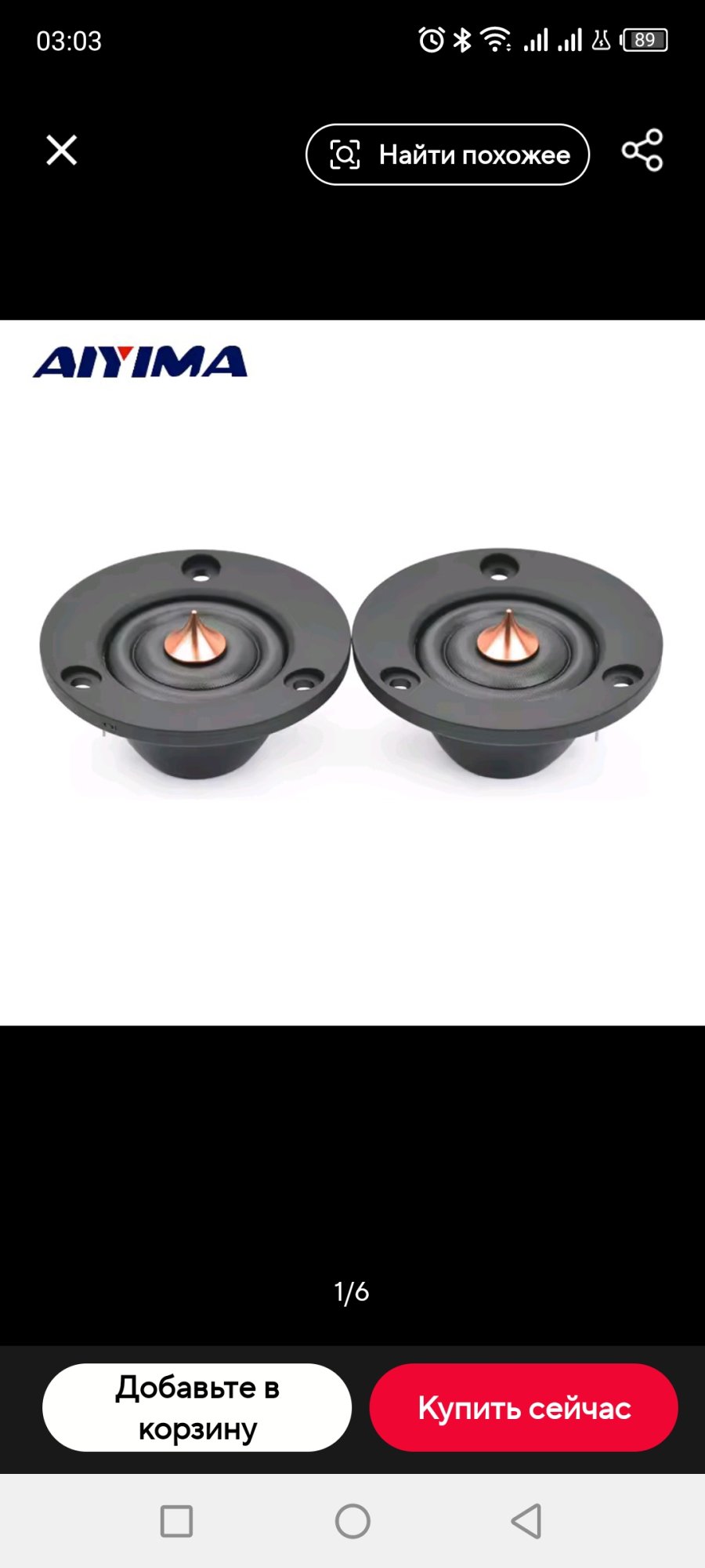

Скоро приедут мои с Али с прижатым центром посмотрим что они могут.

Повышенная жесткость точно не вариант, ибо лишний вес и болтанка. Центр нужно вырезать, отражать, прижимать, собственно то что и делают производители.
Прижатый центр купола динамика может выдать зажатый звук. Чего не хотелось бы...
А с дыркой в центре купола - открытый.
