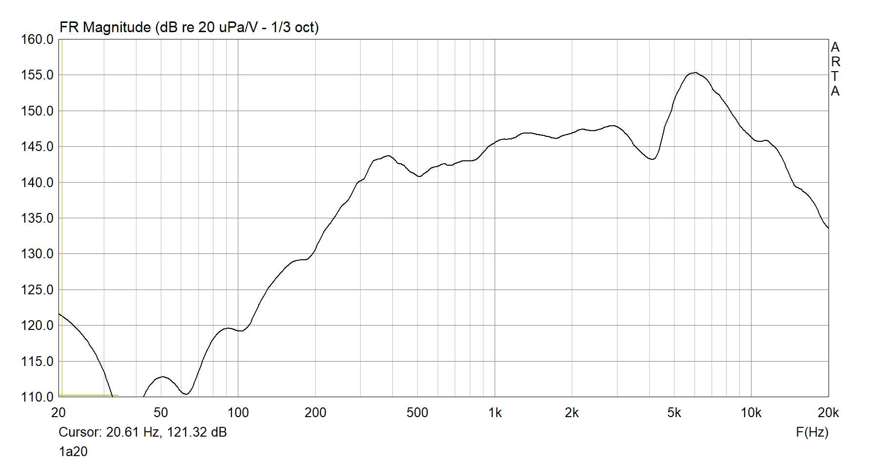

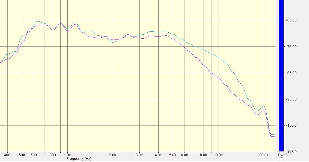

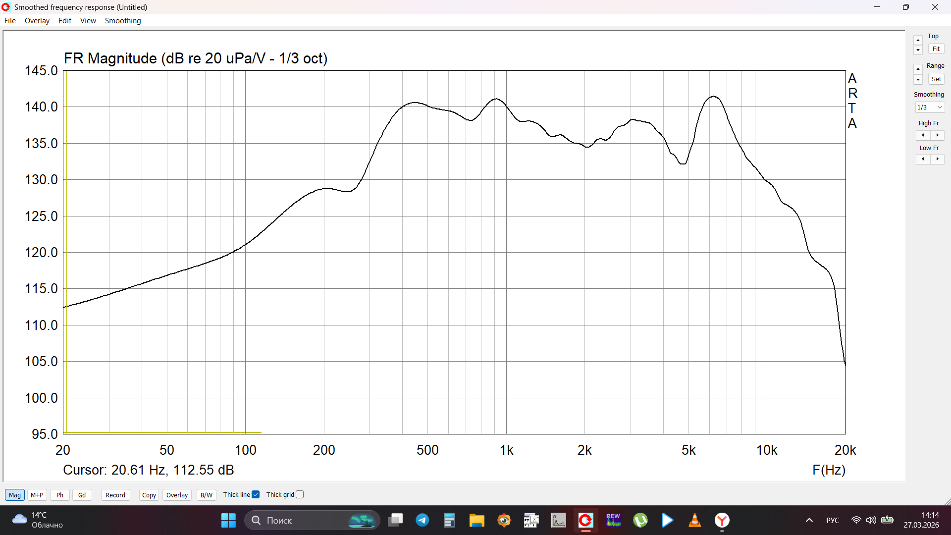

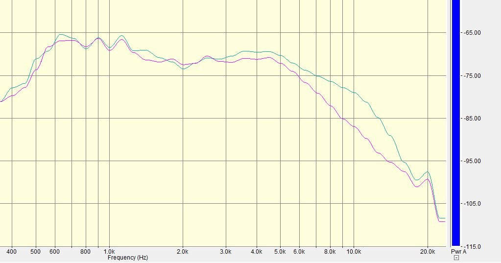

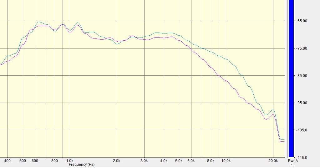

не воспринимайте мои первые АЧХ как точно верные, но хоть что-то. и это что-то мне не нравится. снято примерно с 50 см по осиПосмотреть вложение 178277
Всё нормально, у моих Динаудио в диапазоне 600-3000 АЧХ похожая, с ямкой на 2. Ваши даже вниз на 200 Гц глубже копают. С фильтром всё хорошо получится. Вот только пик на 6 КГц придётся давить, противная частота. Купольники мы любим не столько за АЧХ, сколько за широкую направленность

Не поверите, у мировой известности средника Scan 13M в районе 8500-9100 торчит мерзкий гвоздь, кроме режектора не давится ничем.

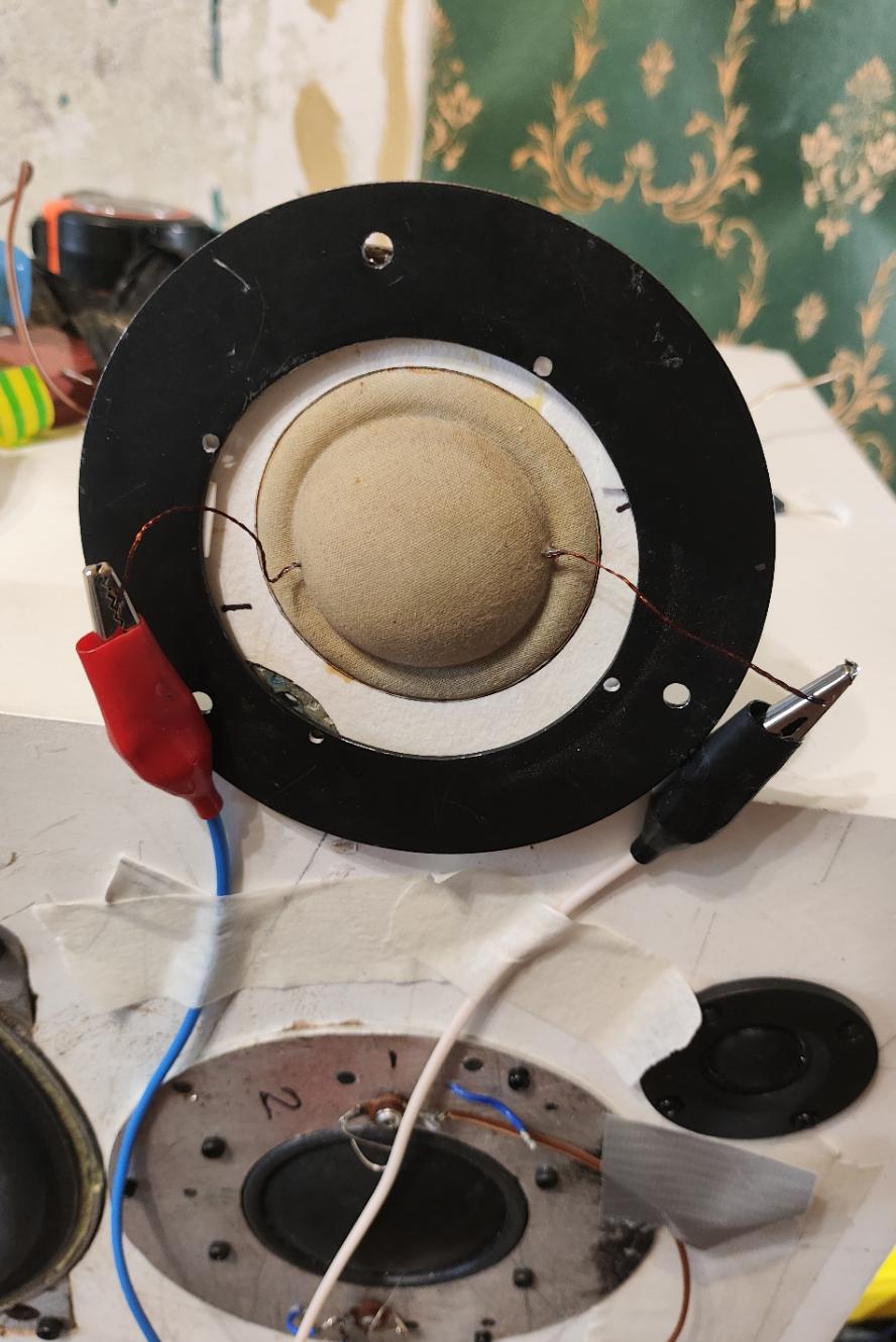

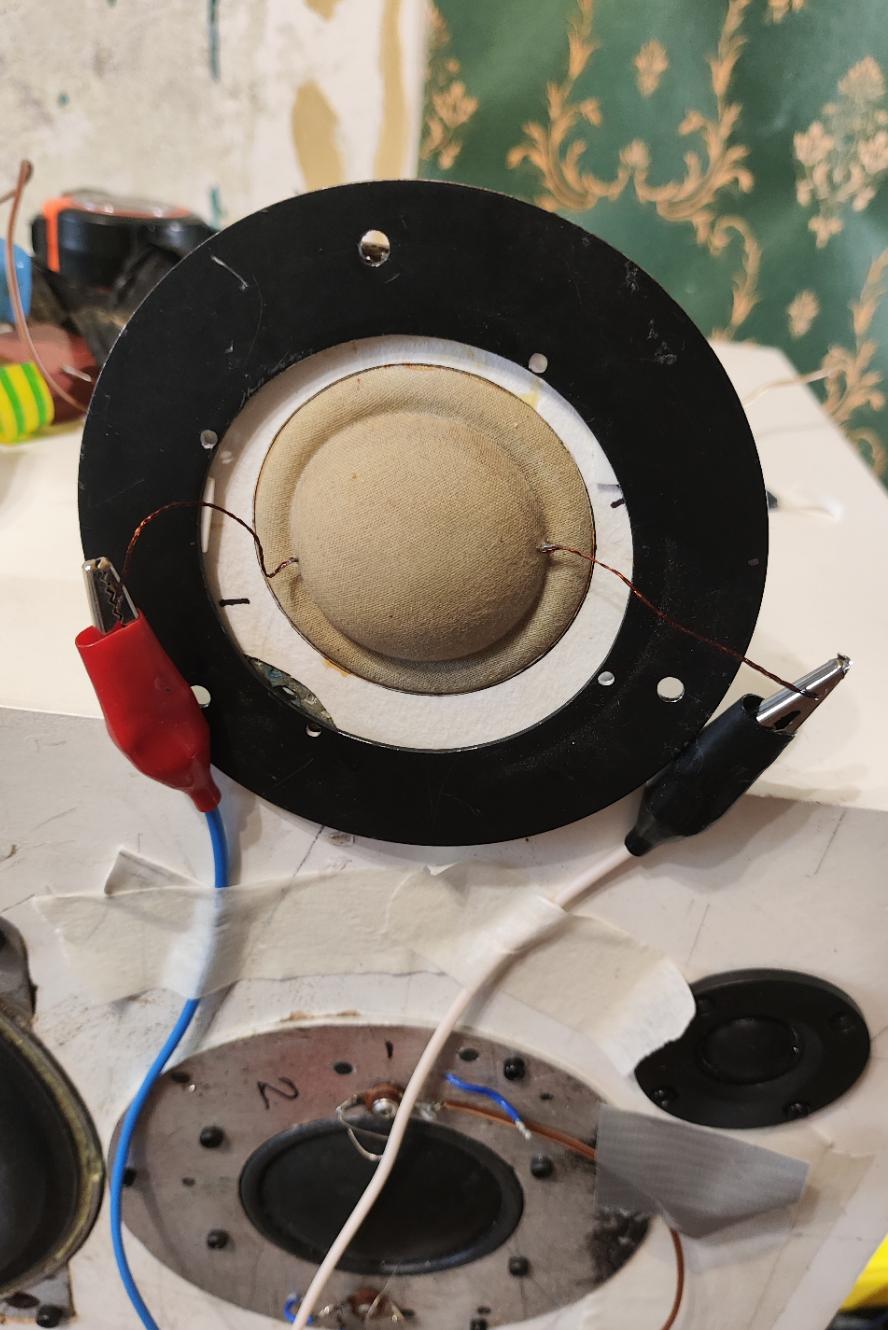

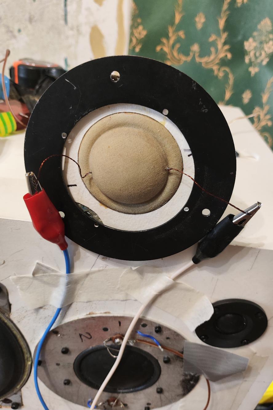

Вот в таком виде я его "смикрофонил". Откинул спереди провода, что к фильтрам шли.
Я так, пощёлкал разное сглаживание , разное окно... При изменении сглаживание частоколов не появляется. Плюс вблизи, вплотную явно хуже чем с 25 мм. Но с разных расстояний общий вид основных горб/впадина не меняется.
Диапазон 350-8000 Гц с неравномерностью плюс-минус 5 дБ. Очень даже неплохо.
Явных пиков-провалов нет.
Мягкий пик-провал на верхнем краю диапазона давится пропиткой бумаги полиизобутиленом.
Достаточно слабого, разбавленного раствора. Перед измерениями пропитанный сушить не меньше недели. Скорее вего это осесимметричный резонанс купола.
Но можно и не пропитывать, чтобы не делать себе нервов с непривычки к этой процедуре.
И так все на четверку с двумя плюсами по пятибальной.

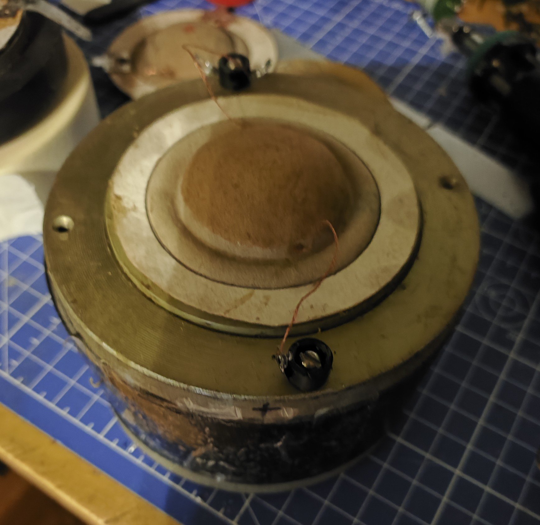

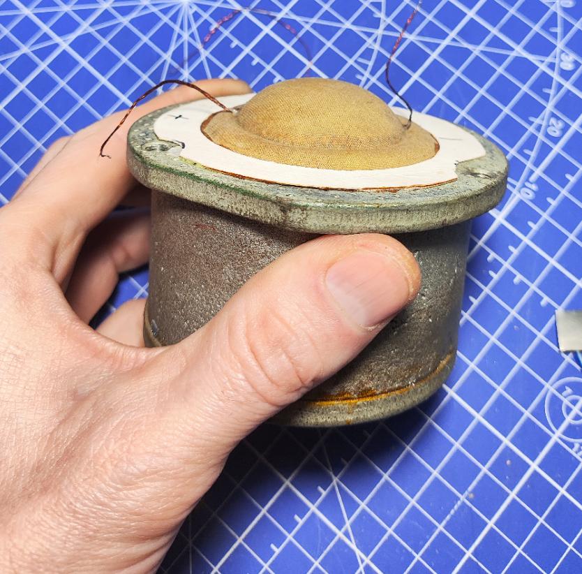

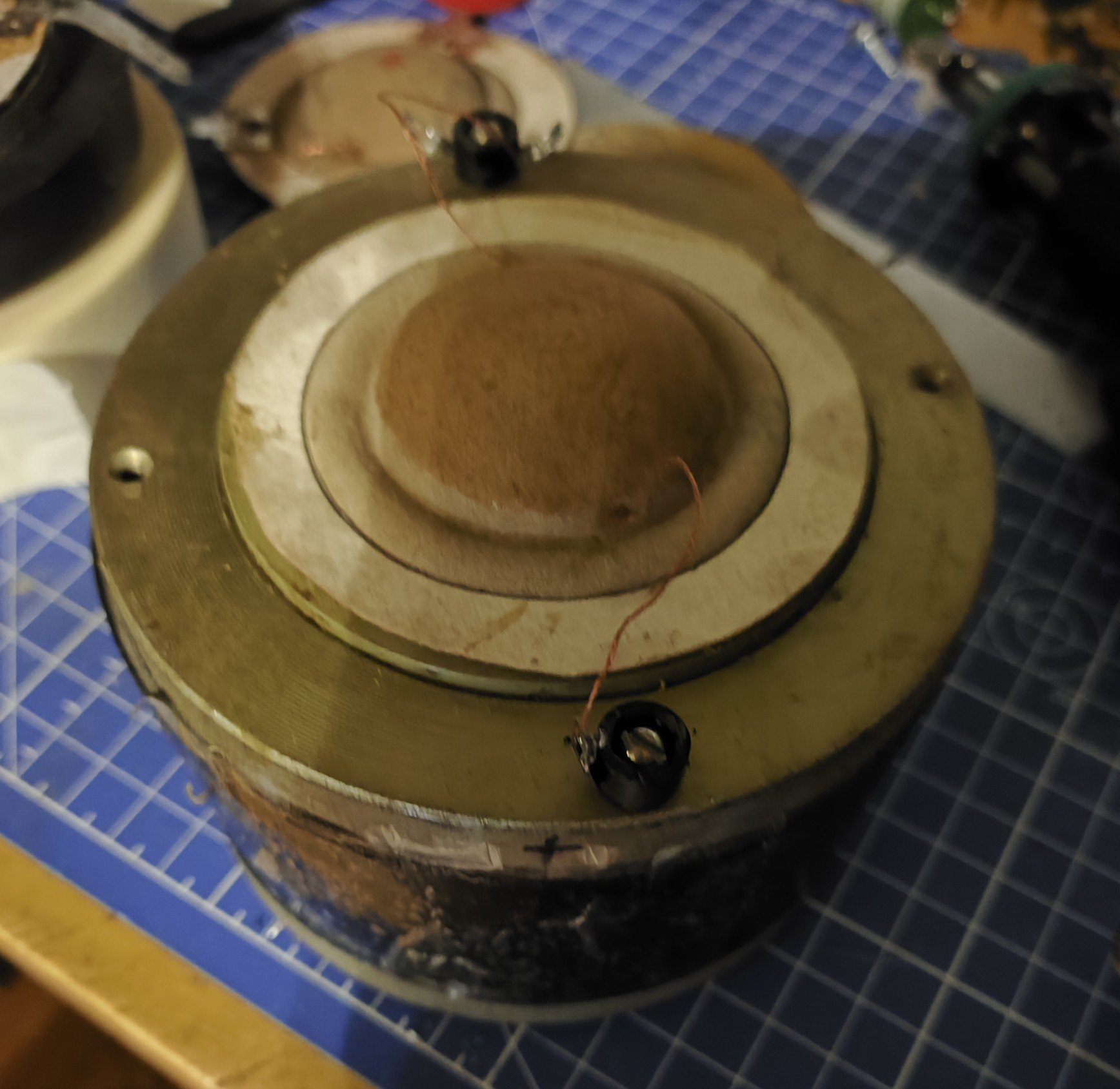

Валяются МС от клона 4а32. Как вы думаете, имеет смысл для изготовления купольника на её основе, просверлить керн? Миллиметров так на 12.
Да, МС не среднечастотная, зазор излишне высокий, но зато есть медь на керне и катушки не сложно намотать, это не с узким зазором 1а20 мудохаться.
МС на феррите?
Конечно.
Я раньше думал что сверление керна всегда уменьшает индукцию в зазоре, но уже не раз встречаю на форуме что после сверления прибор показывает увеличение её. Глядишь и в моем случае на пару десяток вырастет.
Так железо в отечественных МС всегда в не до конца насыщенное. Сечение керна снижаешь - получаешь увеличение индукции.

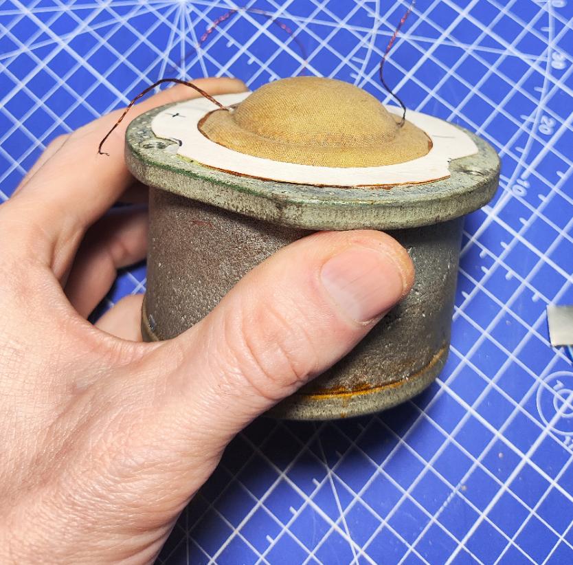

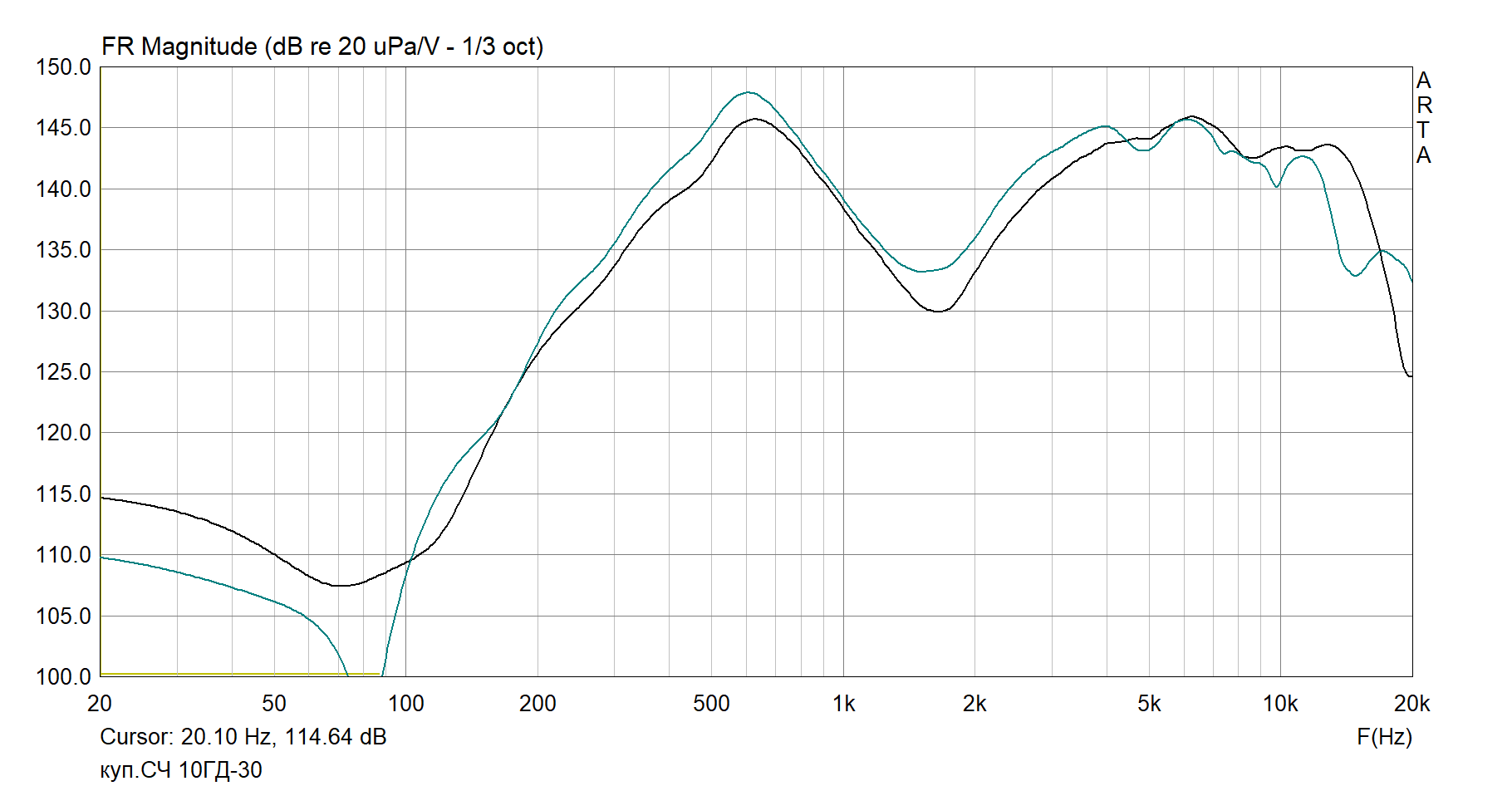

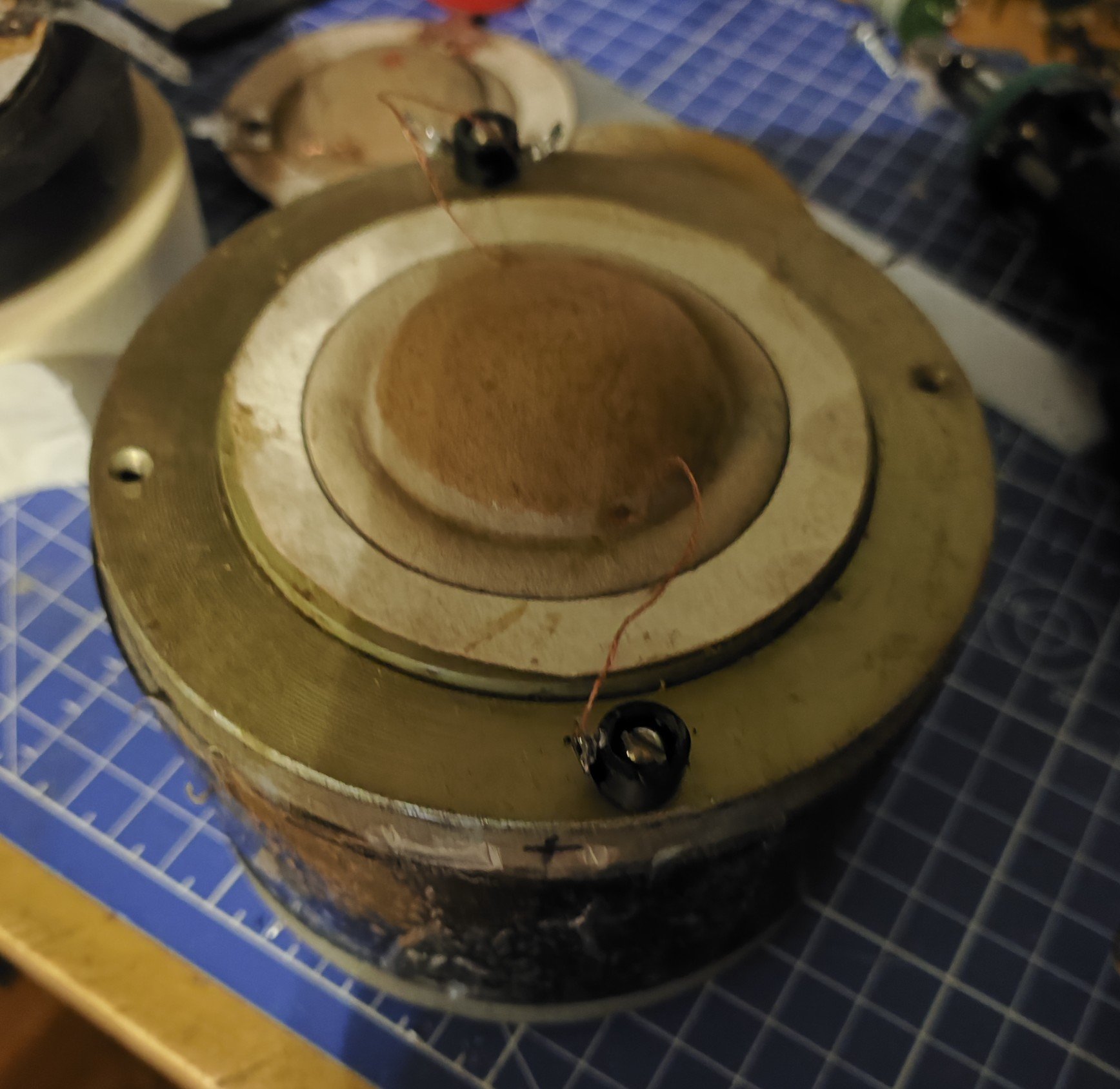

Попались на глаза подвижки, делал на пробу к МС от 10ГД-30. Тогда даже на слух было понятно что чувствительность никакая. Раз теперь есть, пусть и без коррекции, микрофон, по-быстрому прилепил подвижки, кое-как приткнул получившееся напротив микрофона сантиметров с 10-15. Знать бы что создаёт этот завал на 2к

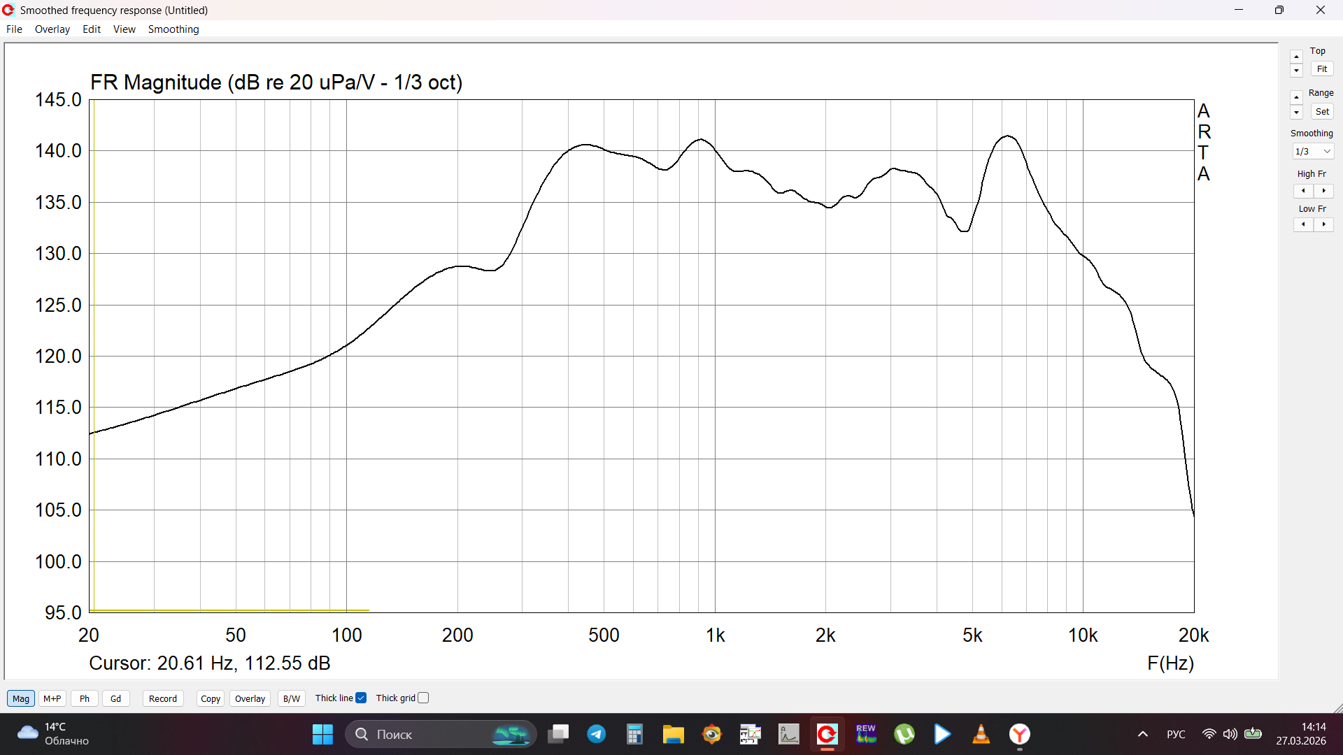

Есть мысль, что это может быть противофазное излучение подвеса, можете в ближнем поле микрофоном поводить возле разных частей диффузора/подвеса? Не так прост оказался купольник, хотя казалось бы, всё просто, деталей меньше, чем в диффузорном. Провал на 2 КГц у них какая-то системная проблема, у моих Динаудио тоже есть, но не так сильно, подвес у них волной внутрь, кстати. У купольных DM7500 тоже есть этот провал, по крайней мере, на заводской АЧХ.

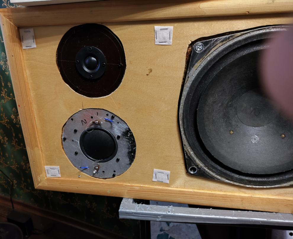

кое-как приткнул
Полноценно вставить эту конструкцию в корпус не выйдет? Дабы передняя часть фланец СЧ была почти вровень с передней стенкой корпуса!
Там много хлопот получится. Фланец хоть какой-то выпиливать, отверстия под крепление МС, "флажки" для выводов... Если бы там была хоть надежда на использование. Но там чувствительность никакая, пропитка подвижки разная и поэтому мягкость купола разная. Не стоит оно телодвижений.

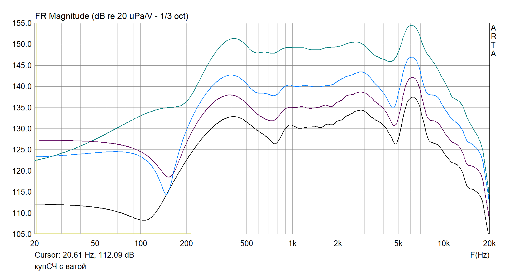

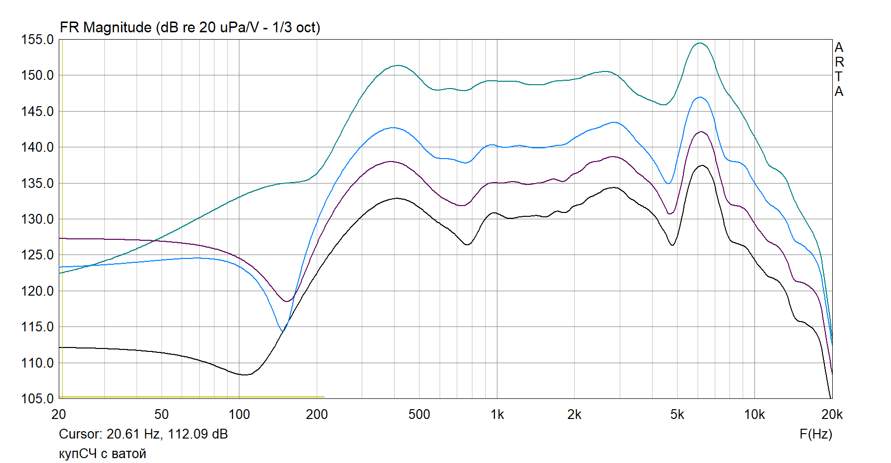

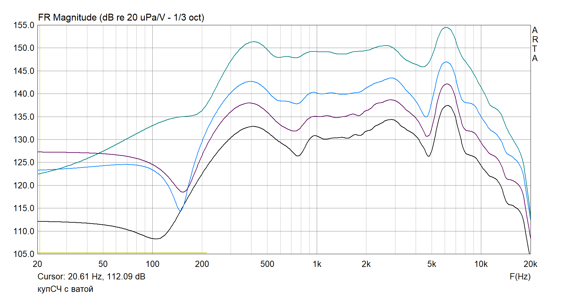

Я всё же сниму подвижку с одного из крупных купольников и попробую добавить внутрь больше ваты, чтоб прямо прикасалась к подвижке. Я заметил на фирменных старых вата прям давит обычно изнутри, снимают прижимной фланец, а подвижка выталкивается. Возможно это что-то даст.
UPD. Снял по-быстрому с добавленной ватой. Не сказать что что-то заметно изменилось, можно сказать осталось как есть. головку я не ставил в корпус, просто сверху поставил.
Переключил я Арту на режим FR1 в котором АЧХ в прямом режиме меняется. Поводил микрофоном вправо-влево, ближе-дальше. Есть места, где этот провал и за ним горб практически уходят (вблизи сбоку), но в целом они стабильно присутствуют.
    98.5 KB · Просмотры: 62
Ну как єто ничего не изменилось!
Неравномерность АЧХ в диапазоне 250-6000 Гц уменьшилась с 16 дБ, до +/- 4 дБ, что просто отличный результат

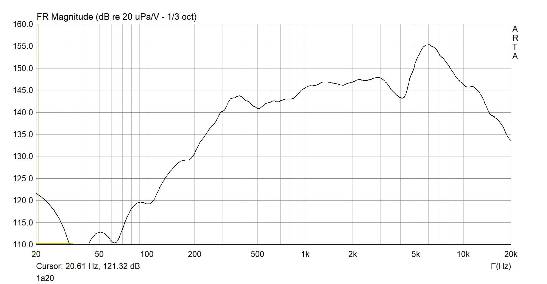

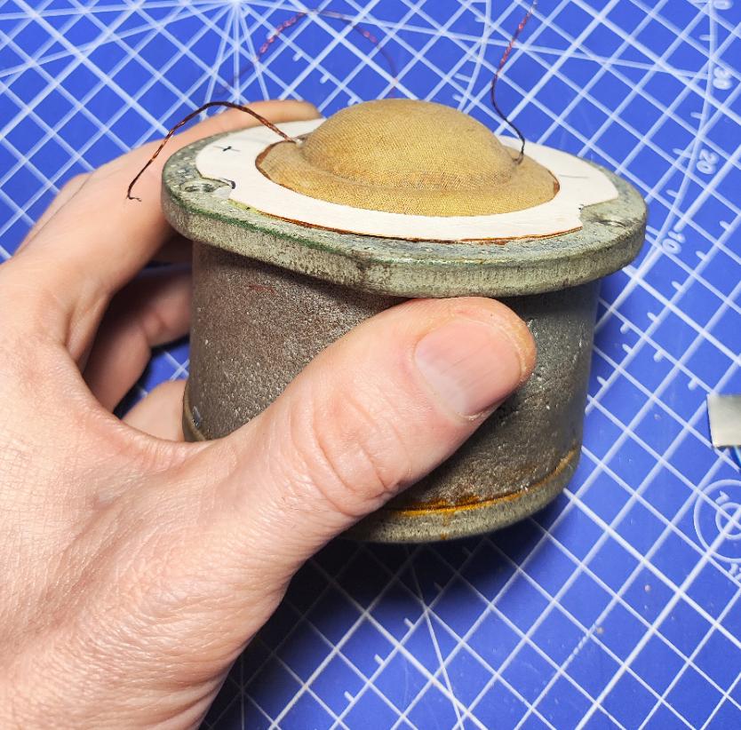

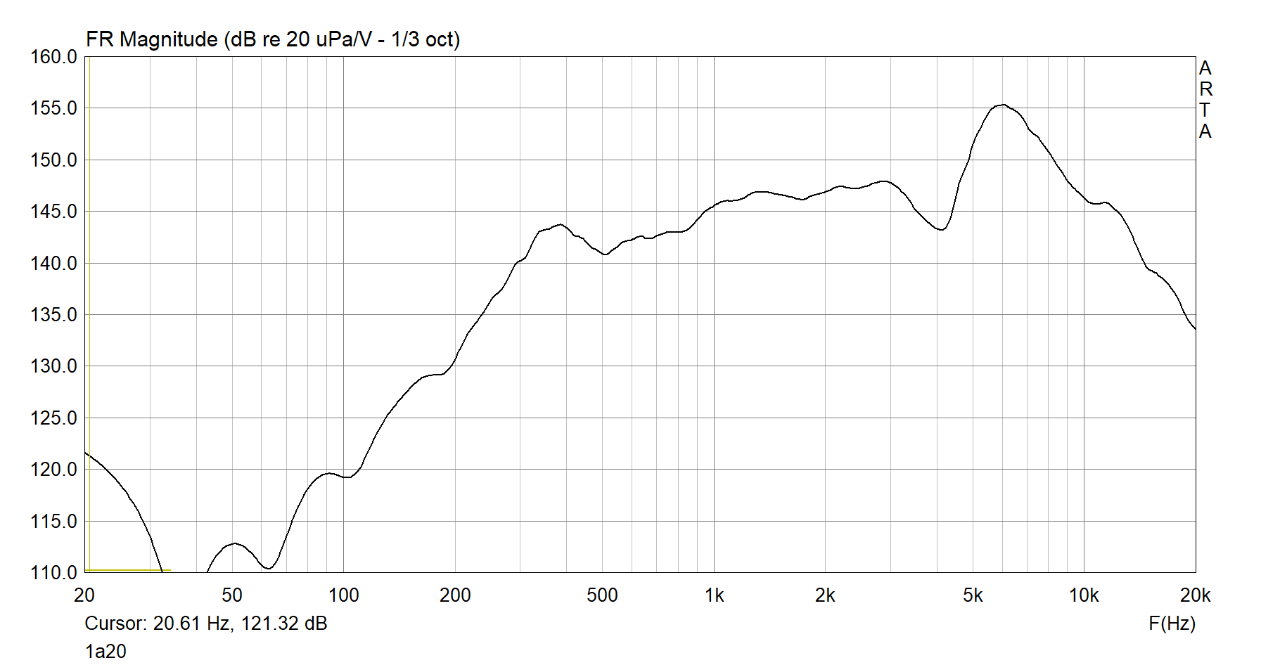

купольник на основе МС 1А-20. И опять горб после 5к. Похоже эта проблема не зависит от диаметра купола, а от его жёсткости. Чтоб его не было надо мягкий купол.
На бумажном 61мм и на этом 40 мм этот горб. Этот пропитанный довольно сильно БФ-2.
Аналогичный горб получал на плоских диффузорах. Чем жестче(постепенно упрочнял алюминиевой фольгой и клеем) делал диффузор тем выше по частоте становился горб.
Подобный горб виден на АЧХ головок в которых диффузоры из керамики и жесткого алюминия.
О! Спасибо за подтверждение. Теперь точно следующая попытка будет с мягким куполом.
Думаю попробовать как у немцев из ткани с резиновой пропиткой.

Є один вихід - вводити додаткове об'ємне армування балками, чи секторами. Краще трохи асиметрично.
Наприклад, майже по діаметру котушки, трохи зміщено, із вертикального сектора з кабельного паперу 120. Висота такої балочки, хайбуде 3...4 мм.
З плоским дифузором тут буде простіше форма, чистий прямокутник.

Так треба спробувати. Жорсткість балки приблизно пропорційна кубу її висоти.
Вийшло ж з продовженням каркасу до упору в стільниковий диск, або в ковпачок?
А це приблизно те саме - "об'ємне" армування.
Навіть якщо діапазон не сильно продовжиться в бік ВЧ, то зникне горб.

Там проблема клею, і його ваги. Щоб не була надмірною. Епоксидний компаунд дуже міцний, твердіє без втрати маси. І він не демпфуючий, жорсткий.
Дисперсія ПВА має сухий залишок близько 50%, плівка добрий демпфер, висока адгезія.
Клеї на органічних розчинниках максимум 15-16% сухого залишку. Чого часто бракує, бо залишає пустоти.
Так що фіксуючі намертво точки, наприклад на початку, середині і кінці балки варто виконувати на епоксидці.
А стик, що залишився, тонко заливати дисперсією.
