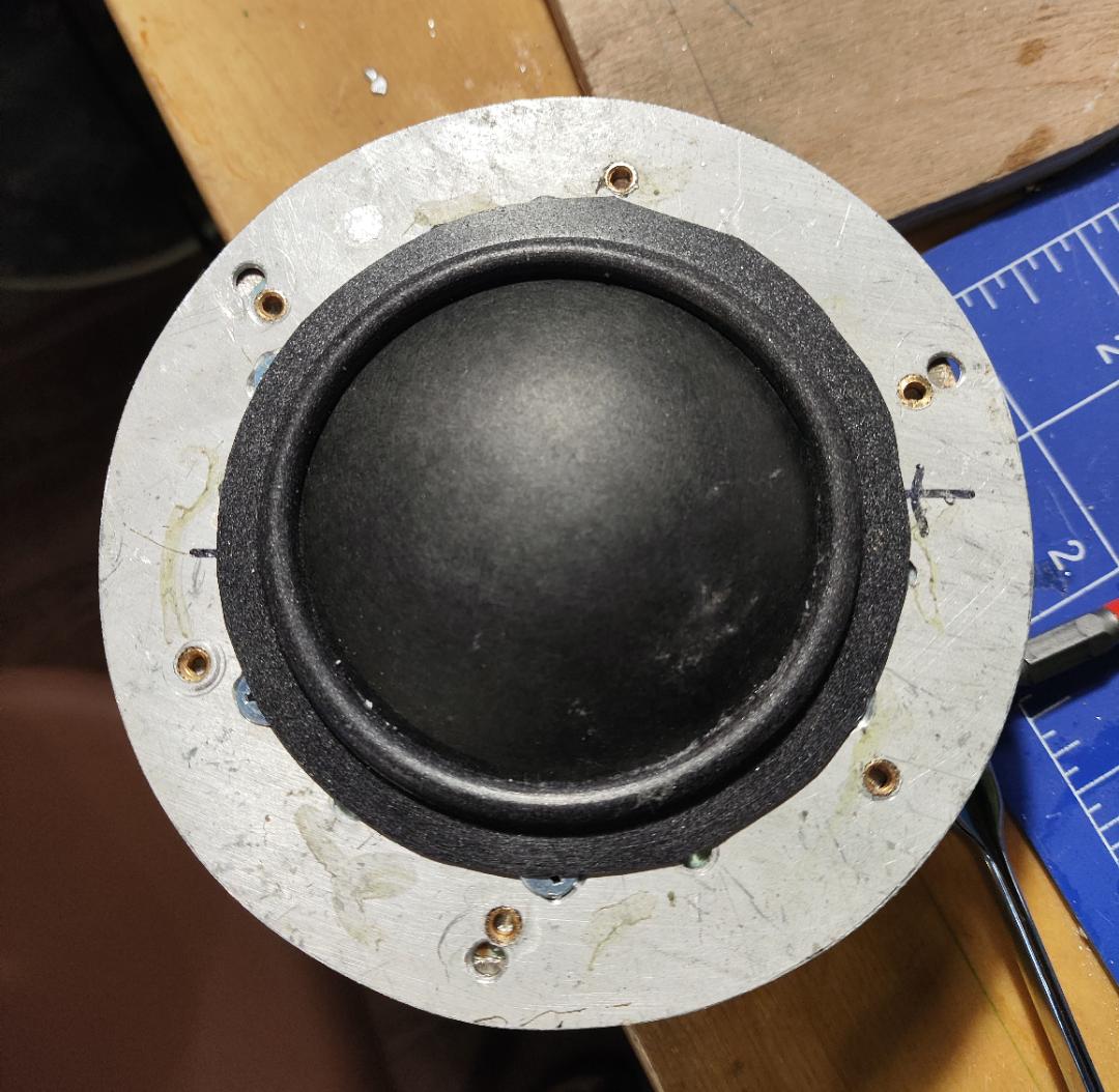

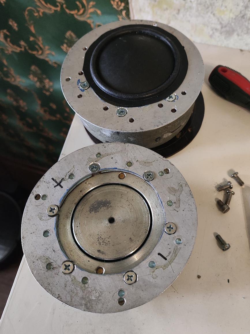

Купольные СЧ большого диаметра
И нигде нет КЗВ на керне.
Вот и я посмотрел видео с их разборкой и измерениями магнитов и полностью перестал голову ломать над внедрением меди на керн.
Обожают удешевлять по максимуму
Ну скажем так, себестоимость КЗВ в три копейки, а результат даже во вред. Не исключаю тот факт, что не ради удешевления. Особенно это относится к тем же перехваленным NS1000 где на НЧ не зажопили применить КЗВ
А вот там где оно не нужно, туда его и не ставили (кольцо Фарадея) это я про СЧ !!!
КЗВ уменьшают искажения, как пишут профессионалы, на 12дБ.
Колпак есть в отечественном купольном среднечастотнике 20ГД-1.
10ГДШ-1 с медью имеет гармоники,в среднем 0,35% на частотах выше 100 Гц при давлении 90 дБ. Установка колпака это минимум еще одна технологическая операция. Плюс расходные материалы
Понятно что фирмочки такие себе
Фирмочки так себе, себе на уме.
Обожают удешевлять по максимуму.

как 2" керн влазит в 45 мм отверстие ?
У таких куполов, катушке совсем необязательно быть также 2".
Причём такая практика достаточно распространена. Как минимум ранее.

Купола излучателей 65....80 мм, а МС максимум под 32....40 ммм катушку.
Купол- одна из конструктивных форм (наряду с конусом), обеспечивающая лёгкость и жесткость мембраны (пусть меня поправят строители).
Внизу он работает как поршень, Наверху его колбасит\ломает - чем больше диаметр. тем раньше излучение становится зональным.
Есть у Брауна средники купольные 50мм диаметром, но фланцы немного разного размера и работали эти средники в разных колонках. И на АЧХ у одного ровнейшая благостная картина, тогда как у второго -яма посредине красивого холма, неустранимая. Видимо, колбасит верхушку купола , слишком мягкий.

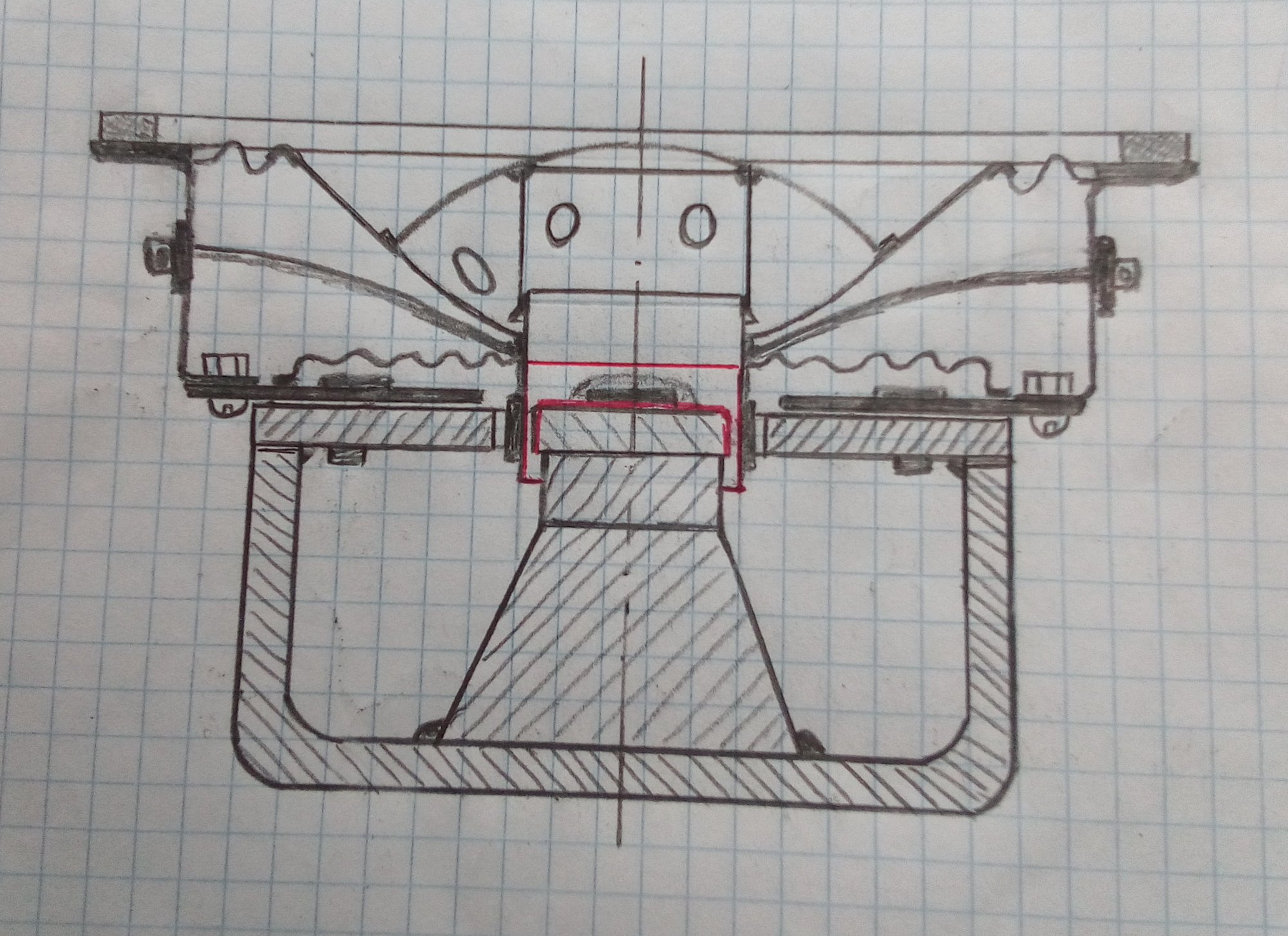

А если наоборот делать: не пытаться укреплять нежный шелк, а изготавливать изначально жесткий купол а затем вносить потери, скажем теми же масляными пропитками-намазками?
Масляные, и липкие пропитки/намазки плохо демпфируют жесткие материалы.
Особенно если они только на поверхности. Это утверждалось в книге Алдошиной, и скорее всего, частично имеет место и в реалии. Но мне удалось в достаточной мере успокоить лавсан 6ГДВ-6 ПИБом.
Намазал им подвес с двух строн. И внешнюю часть купола, от подвеса до его половины.
Так что лучше потери в самой структуре, а еще на порядки лучше конструктивно улучшить жесткость динамика. Вот как на эскизе сделано у конусного, с чашеобразной формой диффузора.
Получилась конструкция, приближающаяся по конструктивной жесткости к сотовым мембранам.
Эффект от такой конструкции уже проверен. АЧХ расширилась в сторону ВЧ, горбы на верхнем краю исчезли, разровнялись.

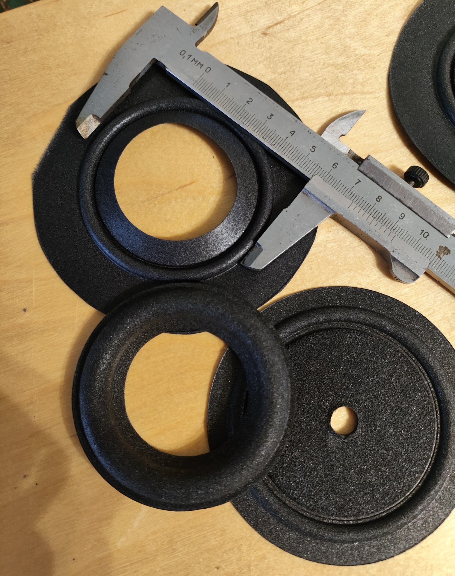

Подвес на СЧ ГД01-230 купольный сейчас стал вдвое дешевле. Может кому надо.
Там невысокий синус и нет угла сопряжения, то есть удобно клеить к плоскому диффузору. Я себе взял на пробу.
Подвес из пенополиуретана Р80-2FO для Электроника ГД-01-230 (Динамик 3")
Пришли несколько подвесов ППУ. Как раз цена на них упала.
Думаю на одном из них сделаю как на рисунке Святослава
sch_na-bazi_4gd-6_-jpg.175481

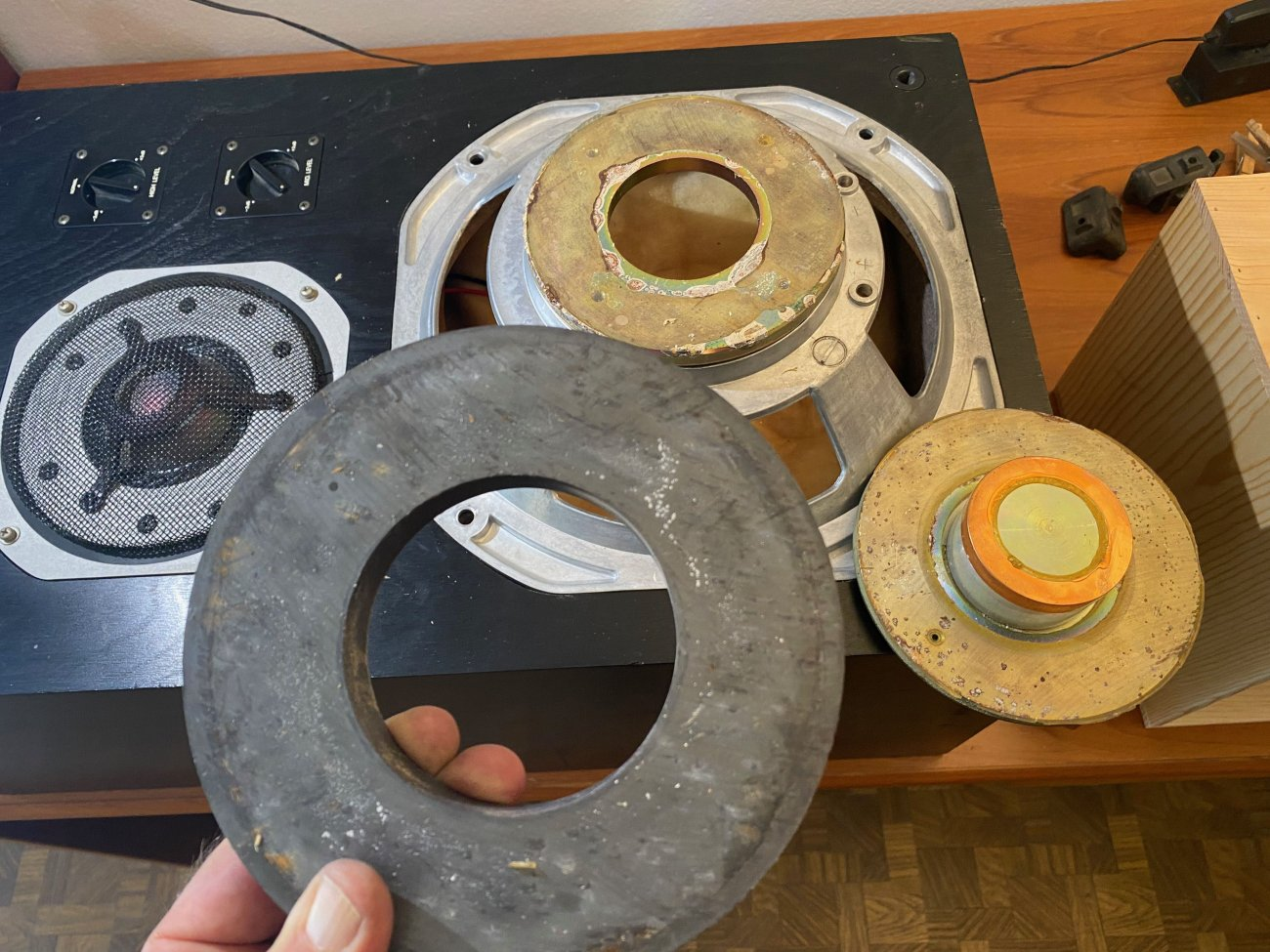

ЦШ пойдёт новая от 15гд-11, корзину под свои размеры собрать не сложно, МС от 10гдш с неодимовой таблеткой, а вот с диффузором надо подумать от чего применить. Диаметр диффузора 68 мм (как вариант 61 мм)

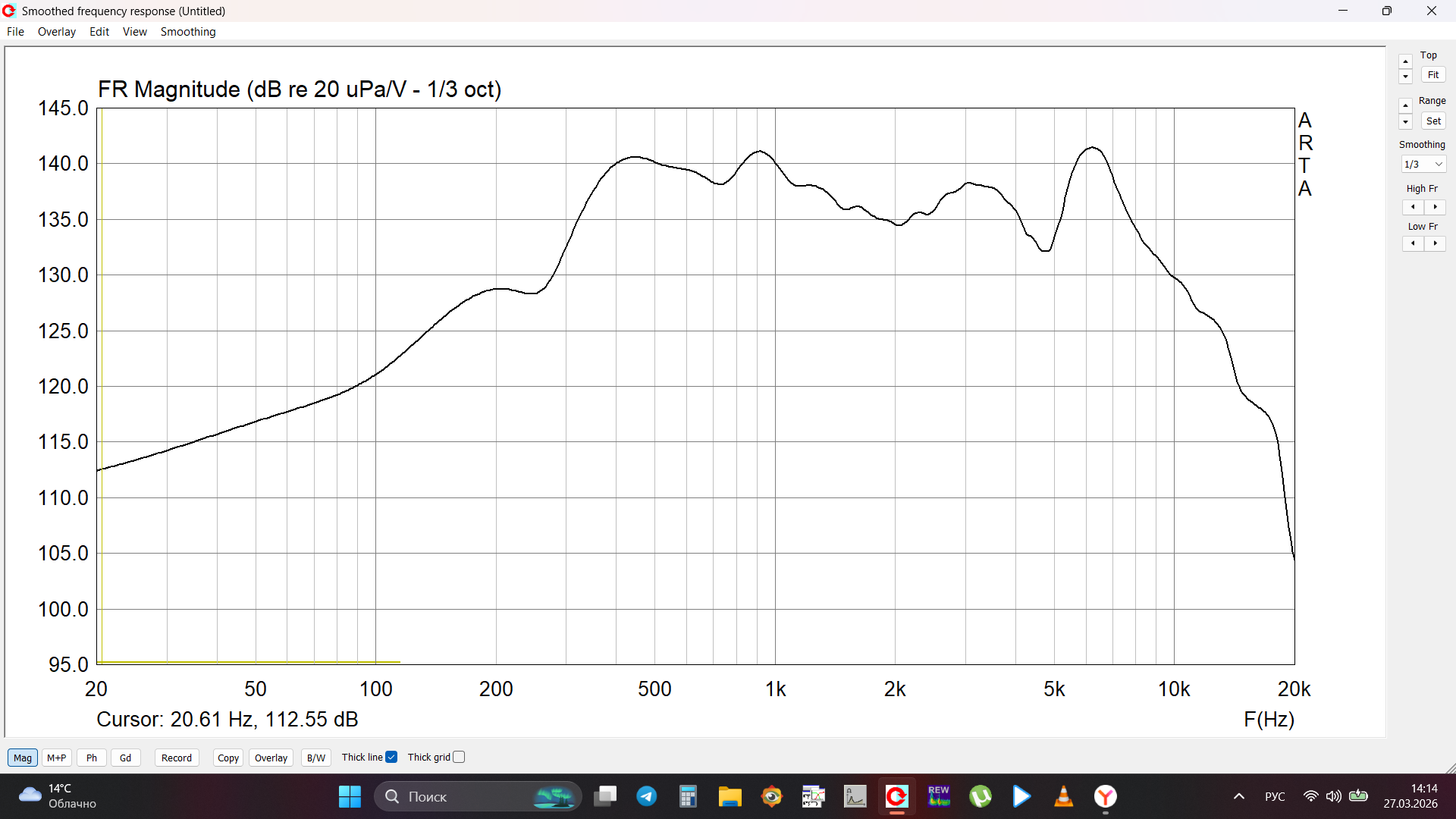

не воспринимайте мои первые АЧХ как точно верные, но хоть что-то. и это что-то мне не нравится. снято примерно с 50 см по оси
Наверное тоже попробуем сделать большой купол, хотя я пока не представляю куда его запихнуть. Но пока конусные СЧ в работе.
