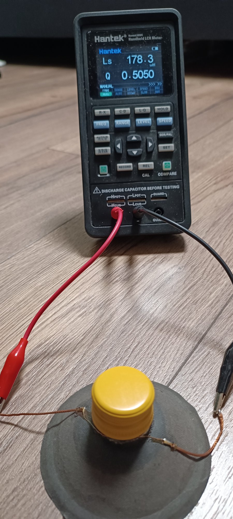

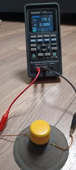

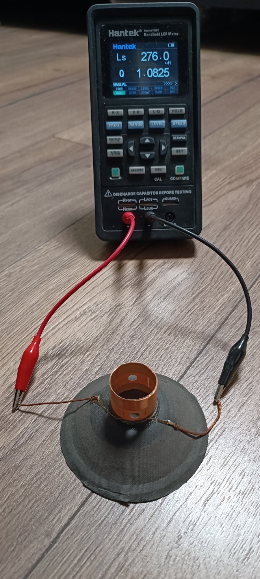

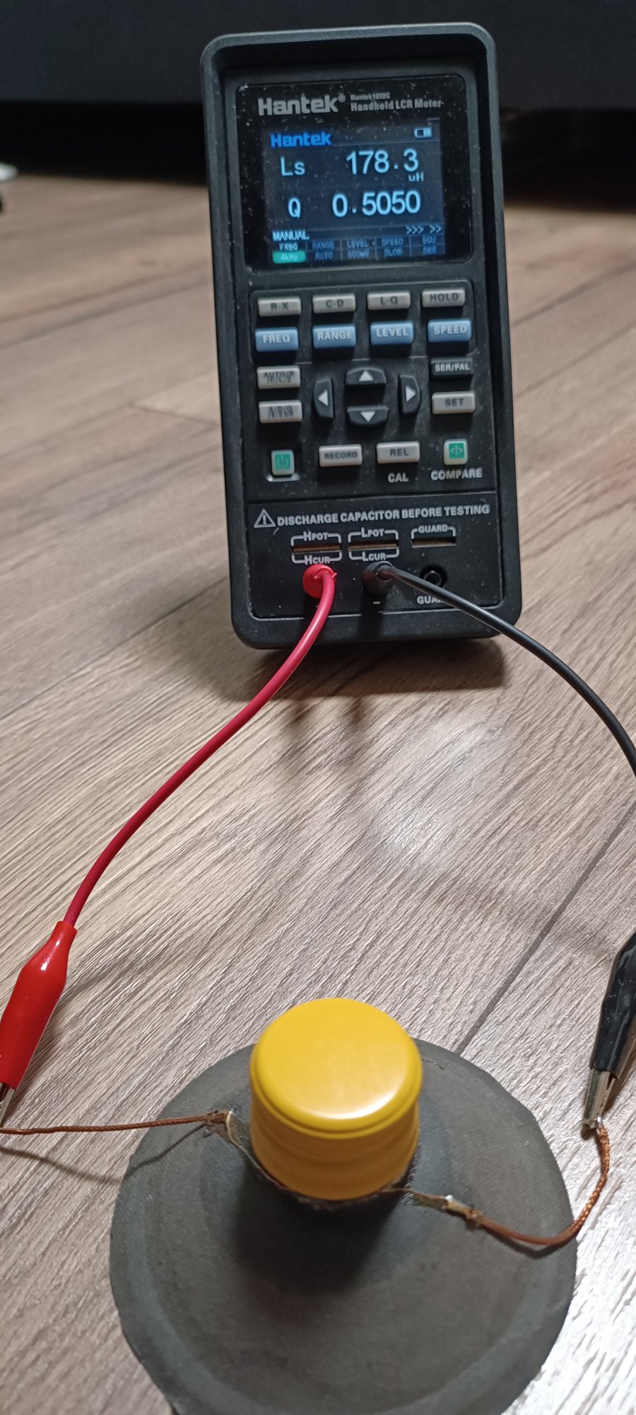

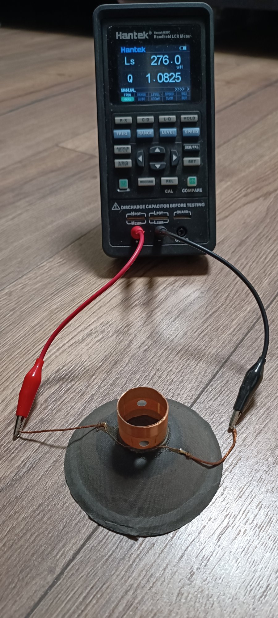

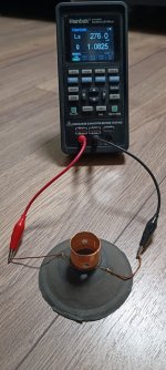

    320.5 KB · Просмотры: 61
    355 KB · Просмотры: 64

А не гораздо ли интереснее поговорить о масштабировании? Ну то есть например при диаметре 50мм, восприятие "нижних СЧ" будет одно, а к примеру при диаметре 100мм, уже другое. Конечно же при прочих равных, так сказать масштабируя всё сразу, от массы, до силы. Вы не находите, что будет другое восприятие, частоты вроде те же но слышать будем более "увесисто"?
3,421
276,927
2,617
