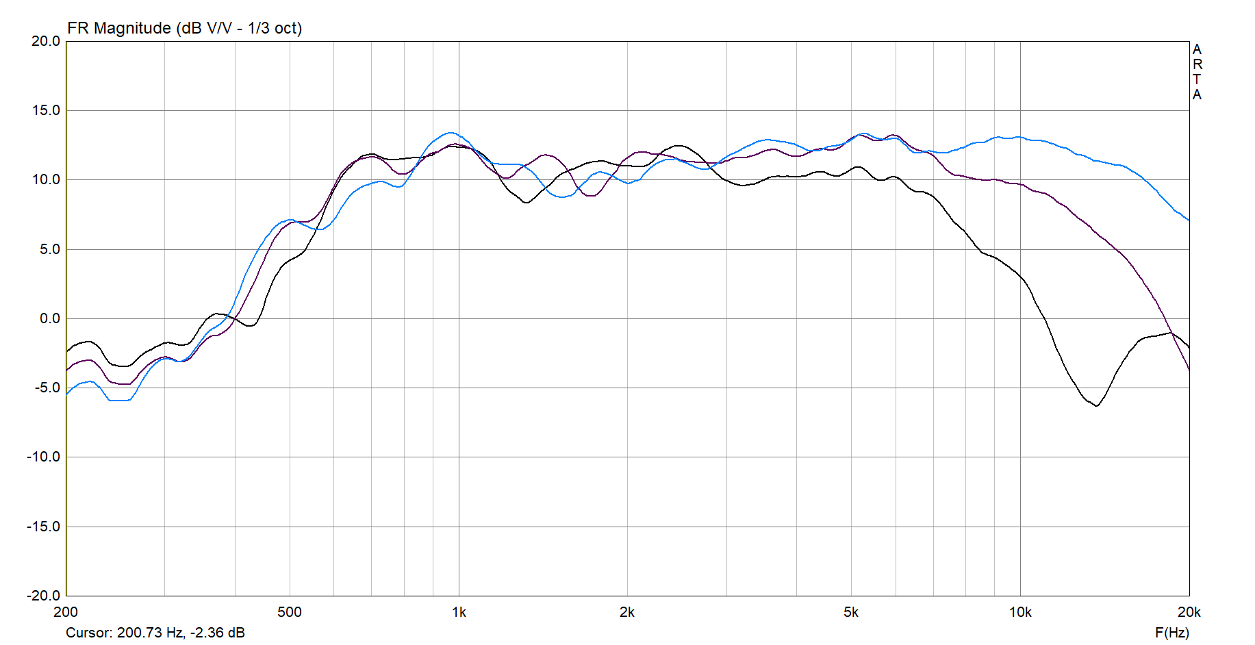

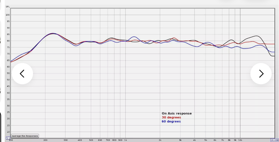

Обещана ровная АЧХ на ВЧ под углом 30° и кривая - по оси :unsure:
Ну и просадка всех ВЧ под углом 30° до 4дБ относительно полки ниже 4 кГц не вдохновляет.
А с чего вдруг кривая по оси? Или это на 2 см. от диффузора?
они(10литров) висят на короткой стороне комнаты 3,4"6м, поэтому там угла больше 30° никак не будет.
на малышах 4 литровых угол в точке прослушивания как раз на пределе этого значения и ничего страшного, замер и слуховое восприятие показали отличный результат.
напомню, микрофон калиброван на заводе, поэтому сомнений не должно быть.
вот левая колонка с 1 метра, прямой замер.

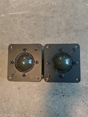

Есть у меня один СЧ Браун
Интересно, знать бы еще в чем отличие по сравнению с Braun 2461 601, чисто внешне они одинаковы. Возможно разница в сопротивлении постоянному току, у 2461 601: Z-16Ом, Re - 12.8Ом
Нашел
Эти купольные СЧ стояли в колонках Braun L810
Судя по виду то в L300 или L530
Типова головка на 6 Ом. Хоча може бути написано "8 Ом".
Порылся на немецких сайтах, если верить продавцам, то эти дины есть на 4 Ом, 8 Ом и 16 Ом. Для такой акустики: L300, L630 , L 530 / 730 / 830. Стоимость 1 шт. от 5 до 30 Евро.
Braun Midrange Mid-Range Speaker 2461601 L630 4 Ом 50/70 Вт
Braun 2461 601 8 Ом средний диапазон L300 L300/8
Braun Dome Midrange Driver 16 Ом 2461601 Vintage для колонок: L530, L630
Braun среднечастотный драйвер BRAUN 2461601 для колонок L 530 / 730 / 830
У меня пара 2461 601 и оба без вмешательств, сопротивление постоянному току 12.8(12.9)Ом
Единственное за сроком давности пропитка малость задубела, резонансная частота 400 и 440Гц
Такие СЧ стоят в Braun L630. Немец на динах написал 13 Ом.
Вот здесь на сайте, внизу, есть все модели акустики на этих СЧ.

Второй технический момент, реально ли восстановить пропиточный материал на куполе.
Не реально, если речь о Браунах.
Типовий Re динаміка на 16 Ом.
А от 5,4 для восьмиомних СЧ або ВЧ головок малувато. Для низькочастотників з котушкою 2" обо більше - нормально. Але "фірмІ видніше".
Тут ще питання, чи задубіла, чи так і було задумано.
Ну скоріше за все, резонанса частота мала бути десь у районі 400Гц, то інше питання про просочування. На вигляд начебто з часом повільно стікало під дією температури +30С та гравітації вниз. Бо по АЧХ 1:1 однакові.

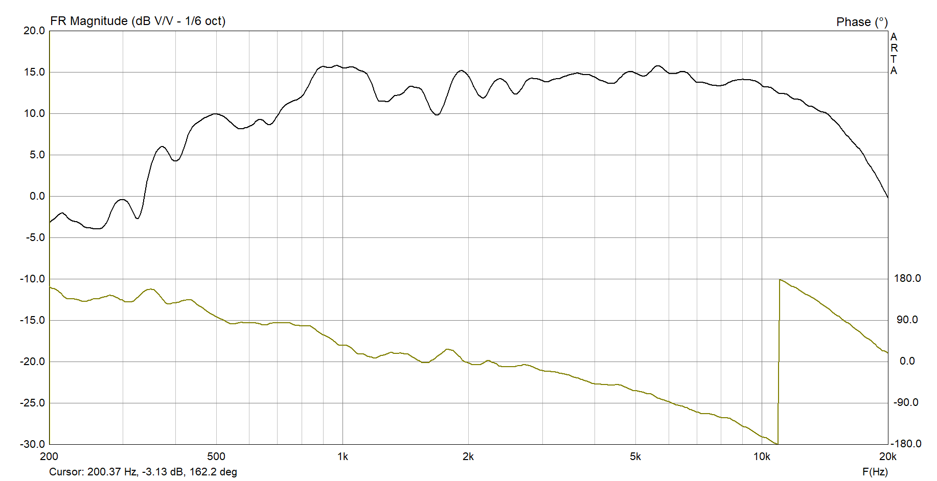

Если что, то это АЧХ с 0.5м микрофон - излучатель
Дополню, условия почти те же 30см дистанция, направленность головки 0, 15, 30 градусов

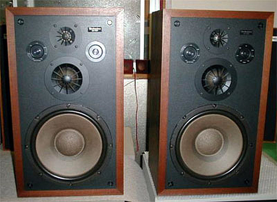

Первыми у меня появились "Technics SB-501"
Потом была ещё пара таких же.

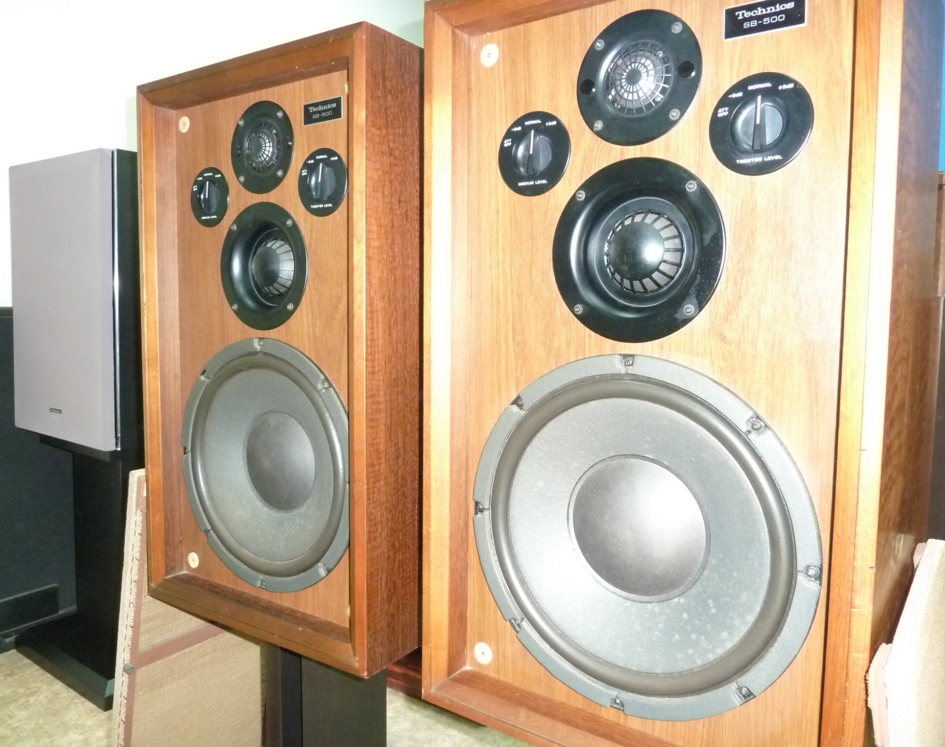

И самые последние с большими купольниками были "Technics SB-500"
Эта АС была в единственном числе.

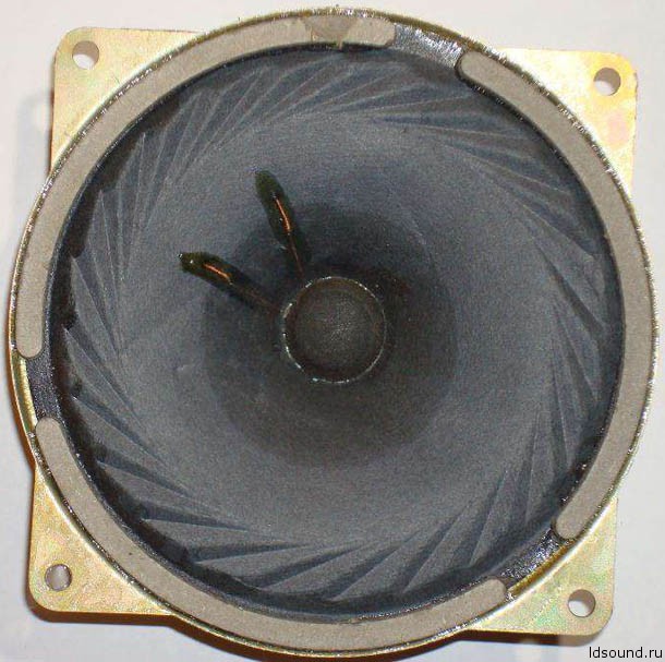

что лучше 4ГД-8Е в мире СЧ нет.
Эти 4ГД-8Е, в советские времена, стояли в шахтной аппаратуре для озвучки штрека при пуске конвейерной линии. От влажности были закрыты полиэтиленом, но всё равно сильно орали.
У меня они были штатной аудиоподготовкой в автомобиле Москвич 426 и так же орали сильно, помогало заглушить вой моста и коробки.
