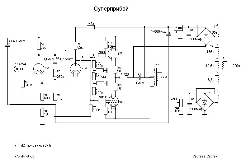

Интересно пляшут деФки _hm_
А уважаемые Анатолий Лихницкий и Сергей Сергеев видать ни ухом ни рылом которые не землили вторичку выходника так по вашему выходит?
Накидать вам ещё фирменных схем или сами погуглите поиском?

Вторичку не заземляют из-за боязни увеличить емкость и потерять полосу сверху. Какие трансы, такие и решения...

Заземлить то можно по разному.
Мэтры на само собой разумеещееся внимания не обращают, не стоит из-за описки или умолчания панику поднимать.
прав.
