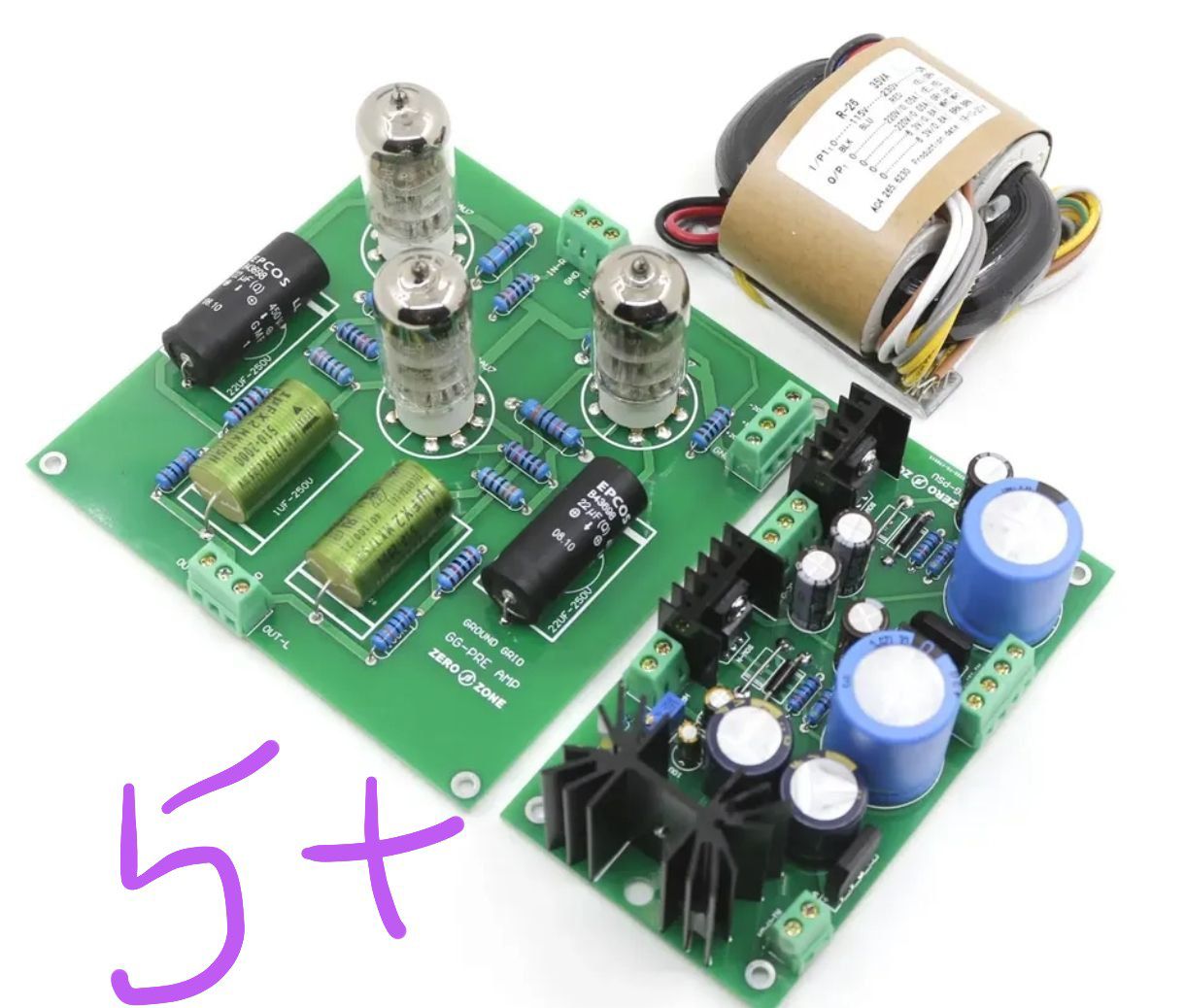

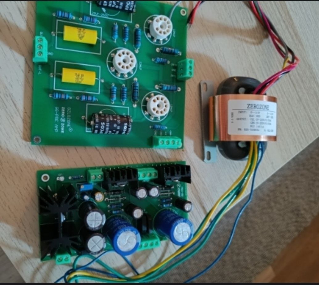

Привет сообществу!
Люди спрашивают о таких китайских поделках.
Смотрю и чего то не пойму, а зачем такоэ забубэнноэ !?
Что подскажите ?
Ламповий попередній підсилювач, з чисто транзисторною схемотехнікою, з коефіцієнтом підсилення в районі десяти.
А ссылки на покупку плат нет случайно?
Попробую спросить
Скоро поделки будут заключаться в помещение плат в корпус и подключение разъемов.

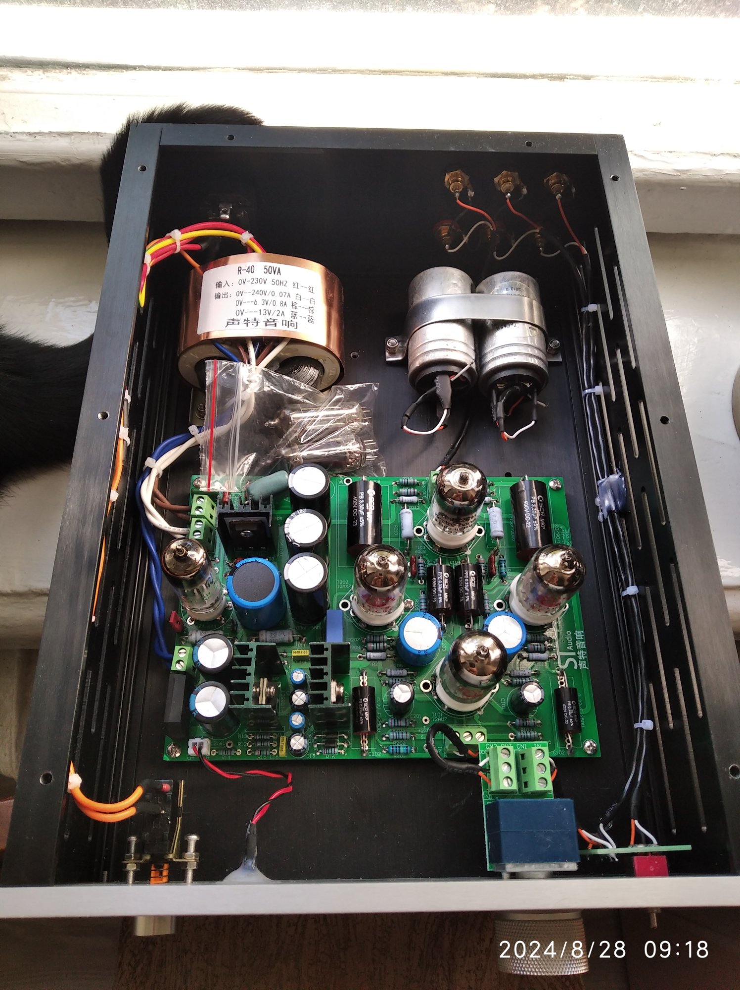

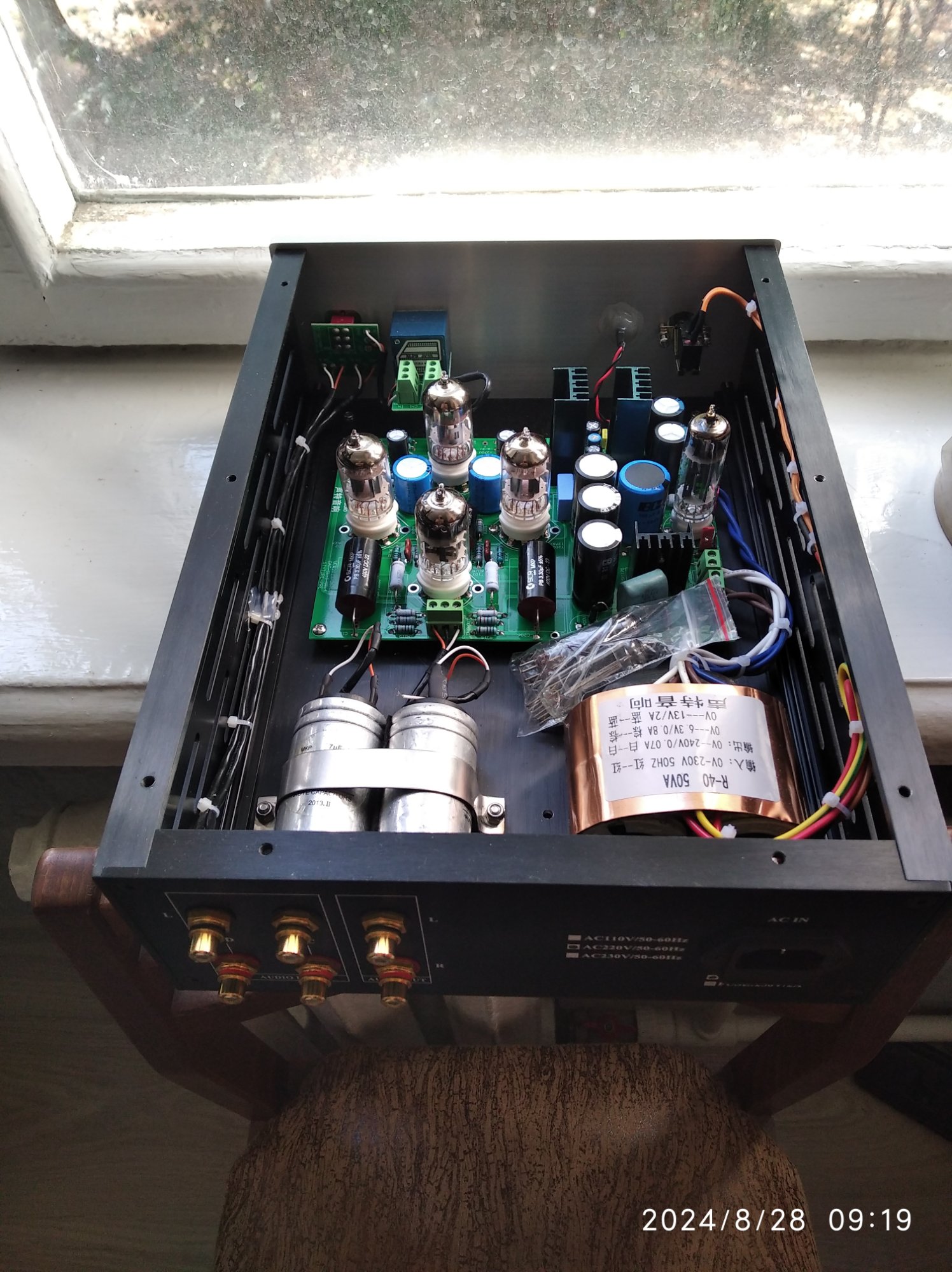

Все недавное поделки- устранение чудовищных китайских косяков , вколоченных пустыми мозгами в красивые и аккуратно смонтированные платы . Обнаруженное не укладывается ни в какие ворота рамок.

Высокоомный с низким выходным сопротивлением предварительный усилитель с усилением 11 раз . Для чего-то сгодится . Транзисторный унч или мощный повторитель на полевике облагородить ламповым флером.
Хорошо, что Смерш сюда не заходит. (Эх, накаркаю);)
Даже с глубокой ООС. Сергей Климанский сочинял подобное на 6н1п, шибко хвалил звук.

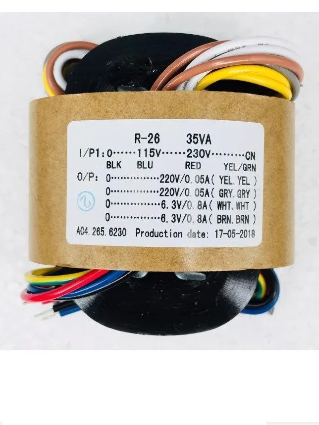

Ваш иначе обзывается. Конструктив тот же. Попробуйте сравнить напряжение на вторичках без ламп и с лампами. 10 процентов- тудым-сюдым годится. У меня просадка была процентов 30, стабилизаторы вообще не работали .
Звался R-40 50 VA

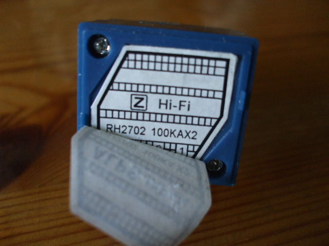

А Вы не обратили внимание, "Alps" случайно не такой?
    113.6 KB · Просмотры: 31
просто покрутите , трещит или нет ?то что на нижней наклейке шаговый , с кучей дискретных резисторов , кстати с допуском в 0,2%. покупал такие на озоне , очень даже ничем не хуже альпсов , плата на которой они распаяны позолочена , контакты позолочены . единственно крутится трудно ибо силикона вязкого не пожалели.
Спасибо, фотография моя, потому, естественно, знаю, что трещит.
Я тоже. Где-то бумажка с результатами перемеривания этих резисторов.
Народ жаловался, что за один-два года китайская позолота стирается. Ну, тут, наверное, как часто крутить. За такую цену несложно и снова заменить.
Я разбирал. Это просто. Дело не в силиконе. Там тугая пружина, она элементарно ослабляется.
Чисто для замены проблемка в бОльшем диаметре резьбы, чем в Альпсе, приходится рассверливать, если готовое посадочное.
Просто мне было любопытно, то что было у АС, приобреталось прямо в корпусе и, соответственно, какой Альпс там стоит? Если кто-то собирал сам, то мог поставить и оригинал, не знаю, можно ли их сейчас найти. По признакам оригинальности попадалось видео.
надо разобрать и смазать дорожки силиконом вязким (1000) тонким слоем . тогда не сотрется долго , изначально там все на сухую .контакт от этого никак не страдает.
ну или руки очень резко не из жопы то поставить тута графитовый пятачок от нашего переменника керментного. хотя цена не сопоставима с усилиями
Это ПМСом, что ли?
Единственные керметные, которые есть, СП4-3, из них? Хотя возиться, скорее всего, не буду.

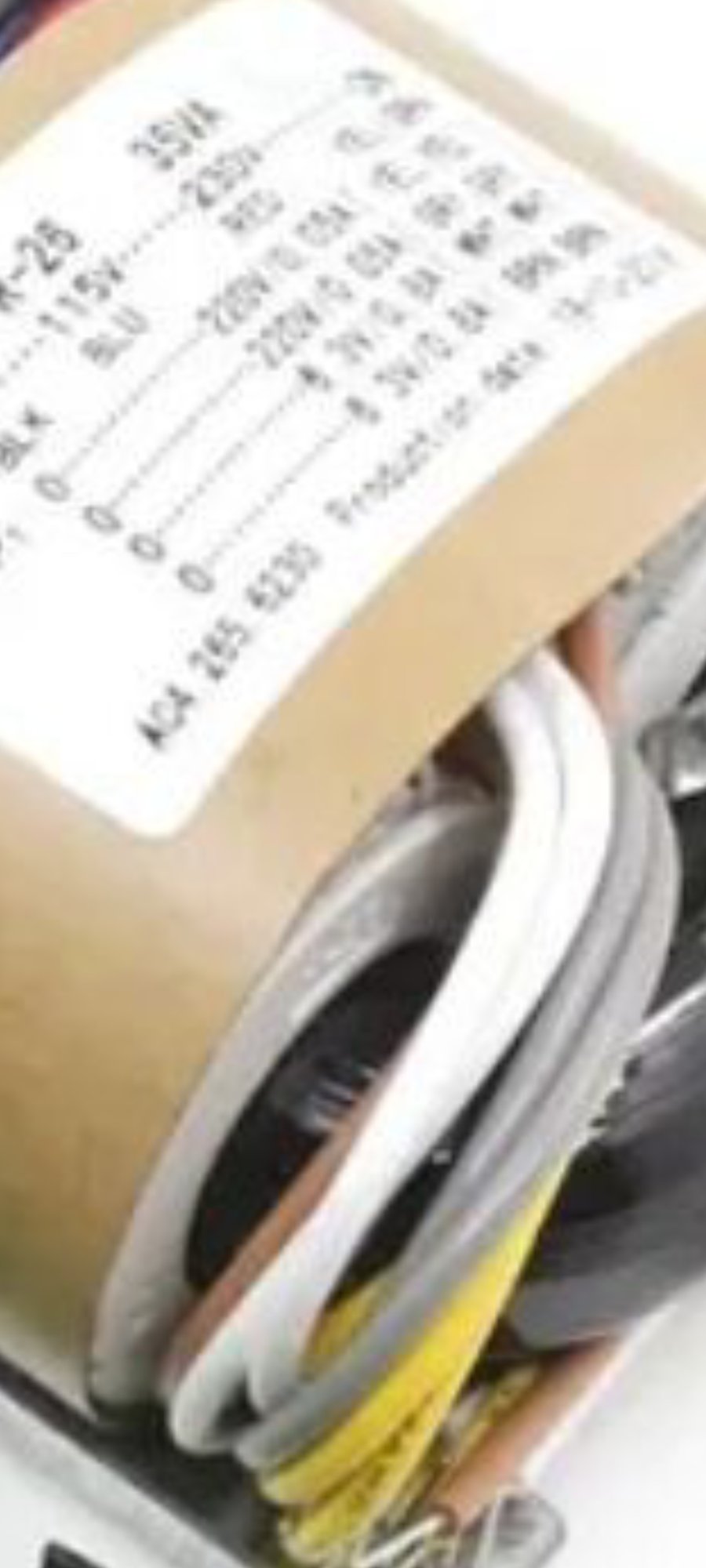

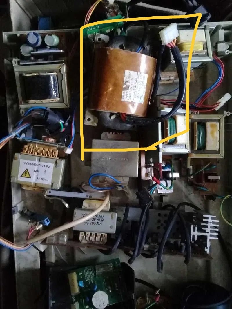

Александр Сергеевич! Осмелюсь спросить, ток холостого хода первички, наверное, не меряли?
Интересно, как они в этих трансах мотают, нормально или совсем впритык?
Осмелюсь вам ответить )))). Не мерял ток ХХ , мне хватило увидеть совершенно немыслимый провал напряжения вторичек. Вторая китайская лапша в этом устройстве была в виде пары загадочных алюминиевых бумажных конденсаторов, прикрученных хомутами. 10мкф каждый. Я бы не роптал, да только на плате впаяны совершенно нормальные пропилены на 3.3 мкф , а бумагу припаяли к ним в параллель "для форсу бандитского, аудиофильского!" (Г. Жеглов, мемуары) Радостно выставил их вон , вместе с недоношенным силовиком. Приделал туда на свободную жилплощадь силовичок от Ноты-303 и крохотный накальник . И схема полетела. да как запела!! Но не сразу)))) Сперва стабилизатор анодный перебрал полностью. Он генерил на инфранизкой частоте, анодное гуляло от нуля до потолка , бред невиданный. Звучание в итоге порадовало, владелец счастлив.
C-Core хороший транец.
Раньше выковыривали из старых принтеров Хюндай и иже с ним.
На фото видны параметры второбмоток - 24 В / 3А и 9,98 В / 1,0 А !!
Было у меня таких с десяток и у всех Ток .Х.Х был 3,0- 3,3 мА при 225-227 Вольтах.
Сначала думал что то не так, глазам не верил, но приборы после поверки на рабочем месте типа АРрА 92 , В7- 40 , В7-38.Так что успокоился .
Сейчас такие почти не встречаются, только из новых с китаю.
