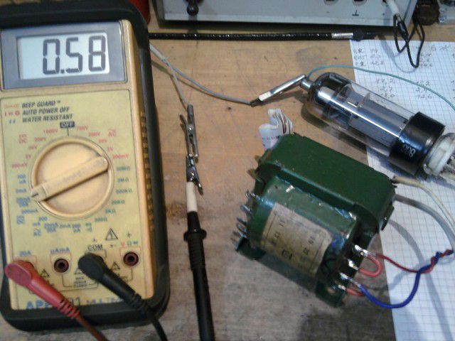

Немного коробит, что новые 6Э5П, 6Э6П уже усмаленные.
При замере эмиссии из лампы делается диод. Естественно, вкатить сотни вольт на анод не получится, лампа при нулевом смещении просто даст дуба. Резонно выбрать какое-то небольшое "стандартное" стабилизированное напряжение на аноде. Ученики молдавской школы выбрали +20 В, мне было удобно выбрать +14,5 В, проверял токовые лампы.
Тогда получится еще один показатель по подбору ламп. Будет обследован катод, как таковой.
Который может отличаться партия от партии, и производитель от производителя.
Так что все сетки на анод, а катод сам по себе, на минусе питания.
При таком замере, к примеру, выяснится, что 6Э5П, 6Э6П-Е, 6Э5П-И далеко не аналоги.
По результатам выбрал бы на выход однозначно Какого в однотакт, а 6Э5П-И пошла бы в двухтакт.
6Э5П совершенно спокойно пойдет в драйвер. Была еще 6Э6П-ДР, но не попадалась, не измерял.
Туда же, в драйвер, лучше поставить и 6Ф6М-1,так как она сушественно уступает по эмиссии любым 6Ф6С.
Проверка на простейшем стенде, а даст важную информацию о изначальном "здоровье" катода, и насколько оно похудело в состоянии б/у.

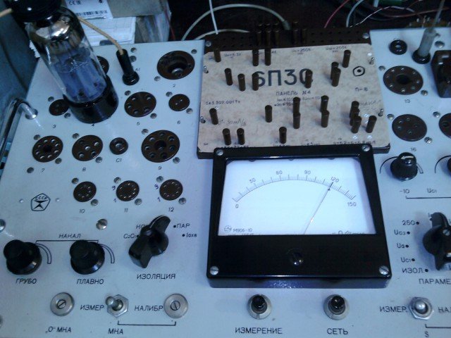

Тестер Л3-3, насколько помню, измеряет эмиссию при регулируемом напряжении +10...+30 В.
Наверное, нет проги по расчету ресурса в таких условиях, даже допрос ИИ может не помочь. Но приготовил бы ЗИП комплект.
Измерено реальная эмиссия сильнотоковой E130L. При источнике 15 Вольт. Предел 20Ампер.
    55.7 KB · Просмотры: 51
При первой сетке и катоде на земле это скорее была не проверка эмиссии, а проверка ВАХ по нулевой линии смещения. Сетка висела экраном над катодом.
Проверял так 6Н23П в отборе низковольтных. Выбрал. Проходили по минимальным значениям для 6Н27П. И были в этой точке очень разными. Хотя на больших токах и напряжениях вполне себе выравнивались и попадали в паспортные значения,

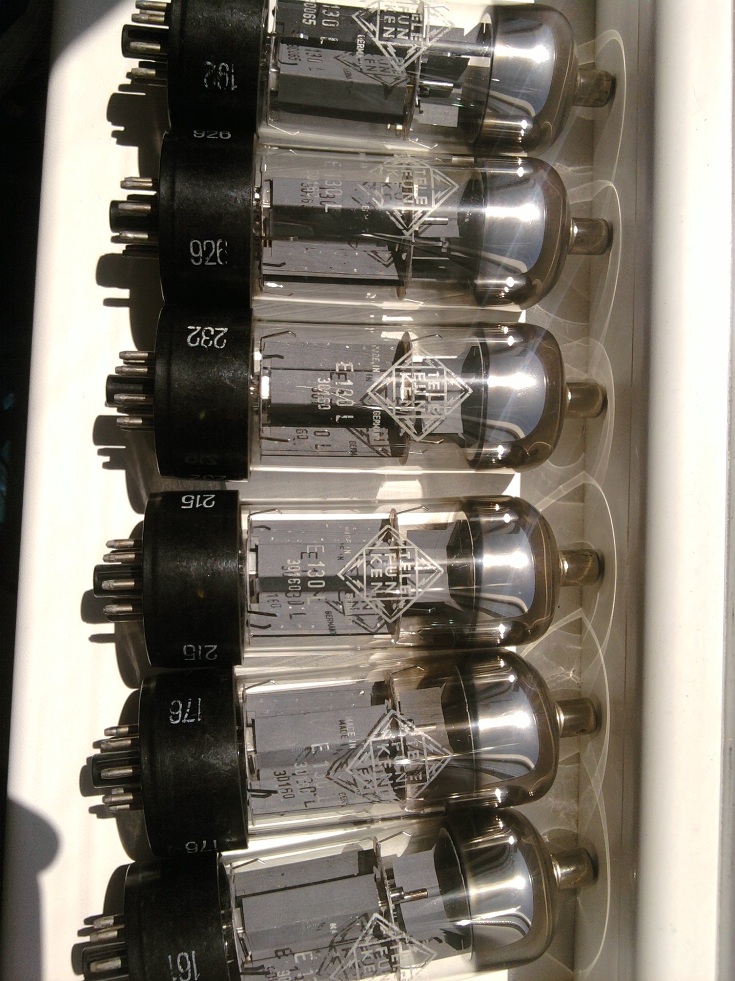

Сравнивал на деле, 130-е круче и сильнее.
Реже встречающиеся и сильно дороже по деньгах ..

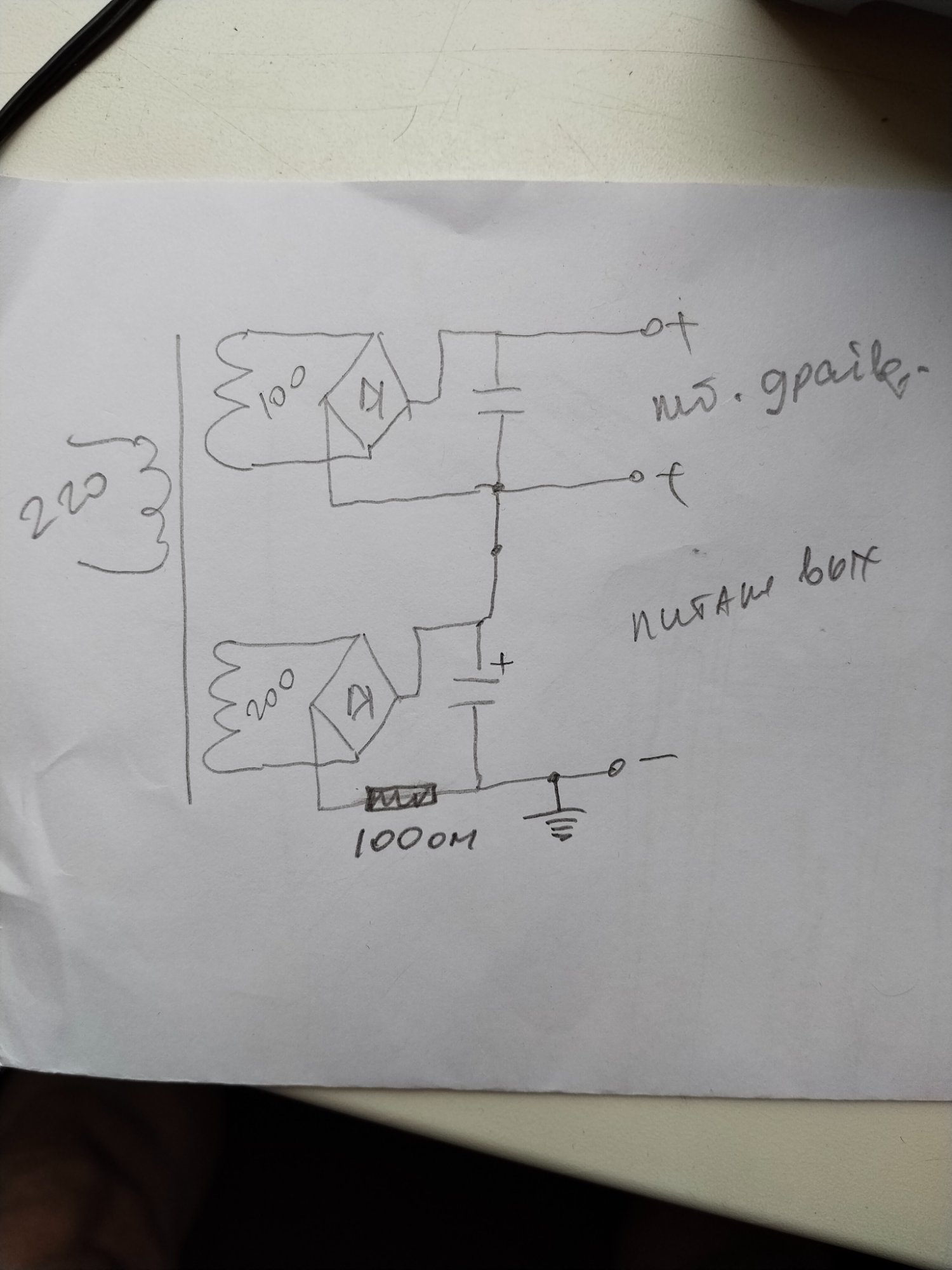

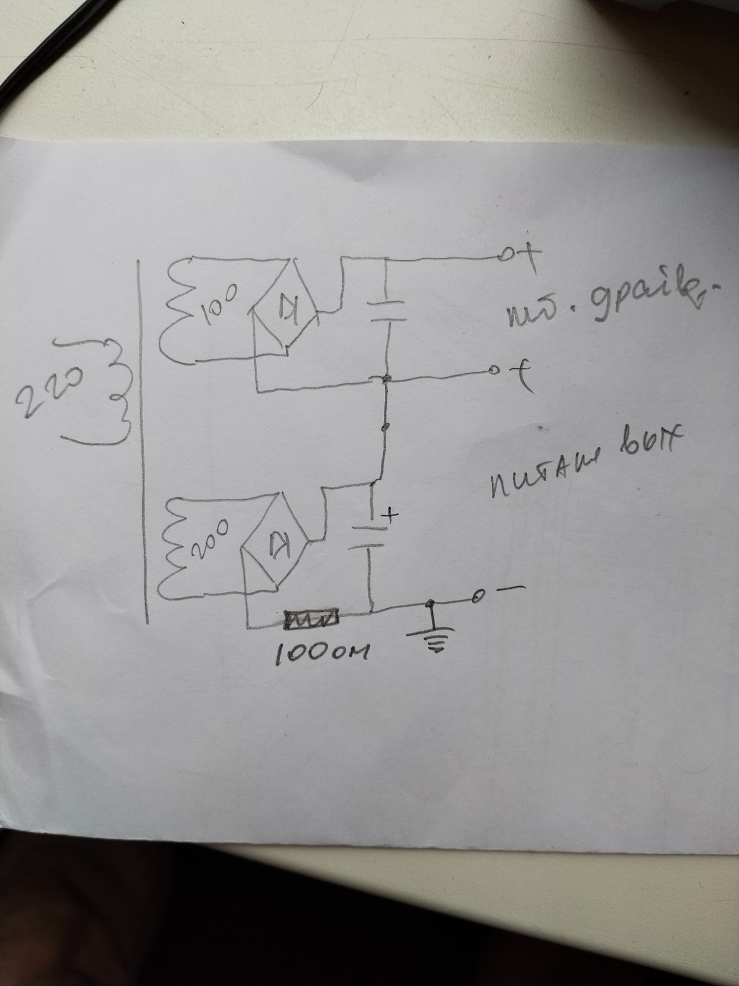

притащили на ремонт ручки громкости (шуршала от старости ) ламповый двухтактник РОБОТРОН , знать не знал что они существуют ))).
а там в блоке питания вот такая интересная схема , питание двухэтажное , нижняя обмотка питает выход на ЕЛ34 , а суммарно повышенное питает драйвер . ну вообщем то ничего особенного кроме резистора который стоит перед землей , (я нарисовал )..
вопрос - зачем ???
на нем падает мало вольт , но сам он ватт наверное на 8-10 ...
усилитель работает и с замкнутым этим резистором и с ним полным , на слух ничего не меняется ..слегка меняется анодное ..и все ....
напряжения указал примерно , для понимания схемы , нижнее там больше

В ламповых чб телеках ставиили на входе моста 5-ваттный стеклянный резистор, защита от броска тока через мост .

Резонно такой резистор ставить прямо с обмотки питающего транса, перед диодами.
Сопртивлением, сравнимым с сопротивлением постоянному току обмотки.
А вообще гасящие резисторы на входе фильтра анодного многие ставят от балды.
От Омных до килоомных.
Правила бы повторить, кто что скажет !?

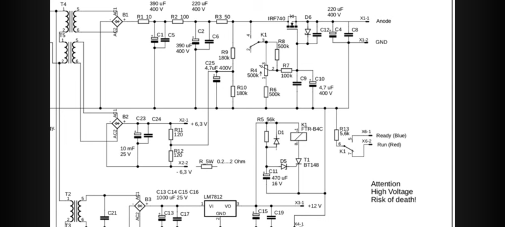

Вот схема немца R1....? А если двести, пятьсот ?

Из-за заряда ёмкости !?

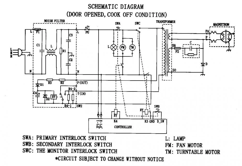

Такое дело и в микроволновках стоит , от броска тока .
и где он на выпрямителе ? что то не вижу. есть перед первичкой , но так это чтобы пробки дома не выбило

ну так тут фильтр по питанию в несколько ступеней для снижения пульсаций ,R-C-R-C-R , а по минусу ничего не воткнуто .
Раз так, только в минусе дело , то пардон что не в тему.
Меня интересовало ограничение импульса тока при включении перед первым конденсатором фильтра ( его плавной зарядки ).
Каков критерий выбора этого первого резистора от энерговооружённости БП.
Вище вже дав критерій номіналу цього резистора. А по потужності - щоб не "чмихав" димком при включенні блока живлення.
Наприклад, обмотка 22 Ом. Напруга на виході моста 300 В. Банки 680 мкФ. Резистор вибираю 22...68 Ом, потужність резистора 1 або 2 Вт. Бо півватний "чмихнув".
