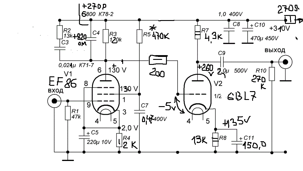

Доброго времени всем участникам!
Собрал корректор по этой схеме, её МАИ присылал (аттач.):
Стол- Денон 59L, голова- Шур V15-3.
Усилов несколько: есс85+6п18п, 6ж11п+6с41с.
Колонки- Клипш rf62 и 82-2.
Играет корр. отлично, но избыточная яркость, иногда, чуть вокал "выпирает".
Кондер в катоде 88й- 330мкф. ,а то "низов" не было. Кондер параллельно входу 330пф, убрал до120.
Голова 500-600 требует, емкость монтажа, шнура и т.д...
Вопрос скорее к Александру Бокареву, если Вашу цепь коррекции
(13к22н+6,8н120к) запаять? Чуть надо "крикливость" подубрать...
За ранее спасибо!

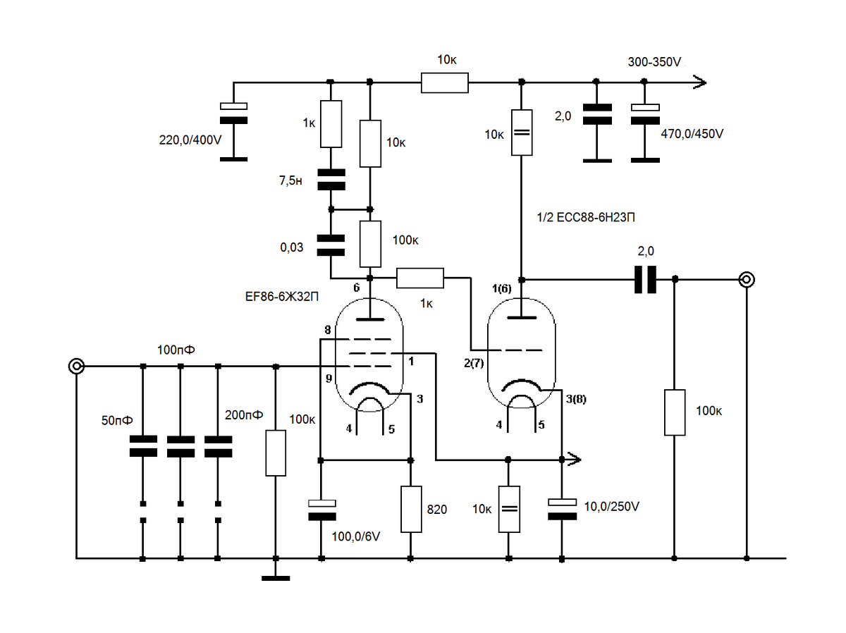

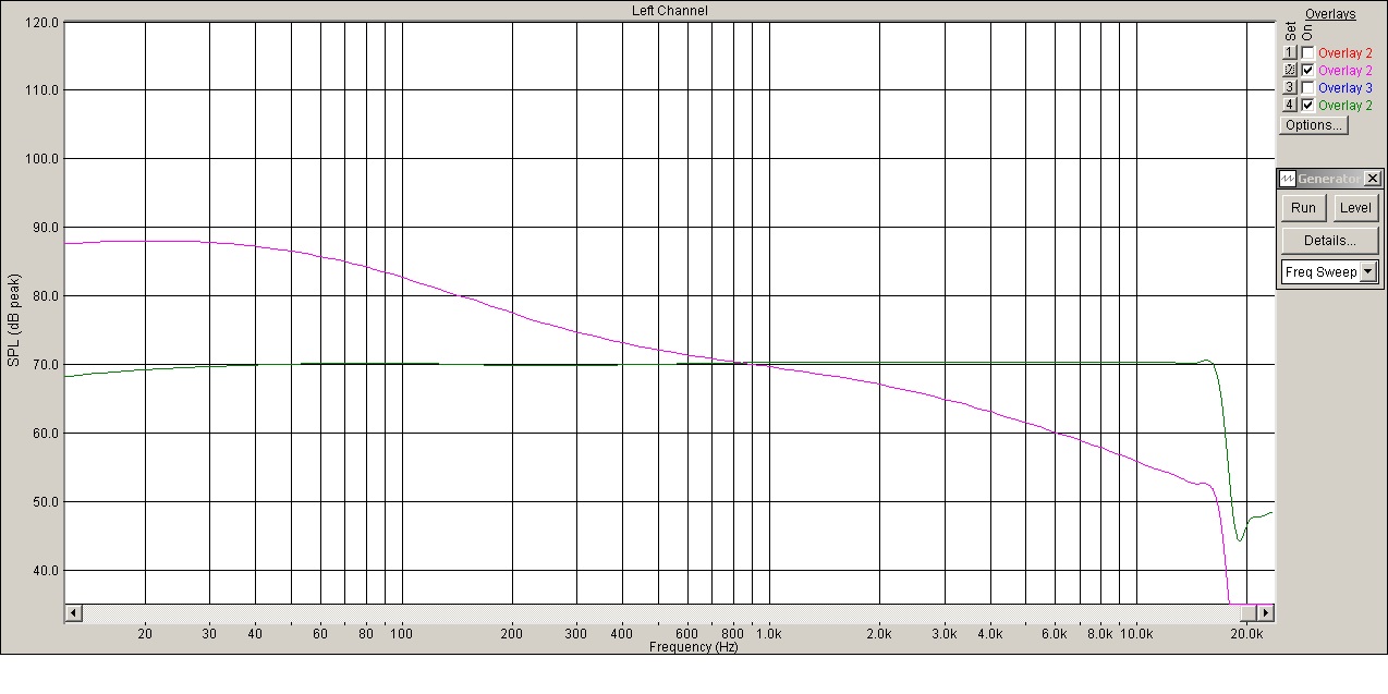

Держите недавно сочиненную схемку под станлартную коррекцию и с охрененным звуком. Сам удивлён, а владелец просто в восторге. У него Технарь 1210мк2, бошка Ат vm-540/ Вот ейная ачх
Сеточный резистор в нижнем триоде для сохранения ачх можете кинуть в землю параллельно 6800пф.
Если собрались смеяться над выбранной на вход чудовищной 6Ж32П, то напрасно. Эти лампочки отобраны военпредом для одной конторы, все лампы дивно одинаковые, бесшумные и незвенящие. И их там есть ещё, владелец готов к предложениям.
6Н23П тоже отобрана, потому работает без сюрпризов. Ежели есть возможность, то ставим круть 6н23п-ев. В катод нижнего этажа через резисторв 5, 1 ком подается сигнал с выхода CD плеера, он прпадает на выход корректора, не мешая винилу. Нешунтированный катодный резистор уменьшит усиление, это поправимо, включать емкость , шунтирующую этот резистор. Примерно 470-1000мкф .

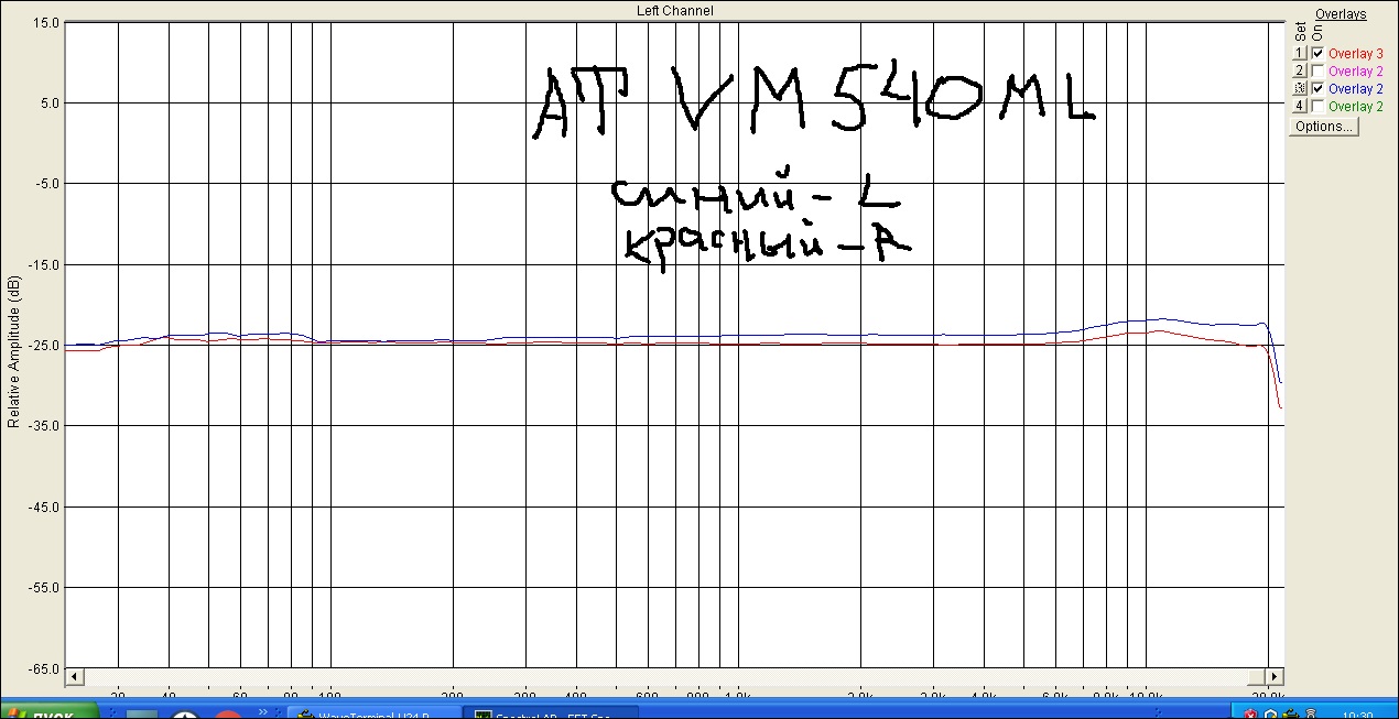

.АТ  vm-540    два канала  измервинил  Bruel&Kъaer  QR2010 — копия.jpgIMG_20220415_184808.jpgДве АЧХ корректора Апрельский -22.jpgИтоговая   ачх  корректора Апрельский-22.jpg

Коррекция в аноде еф 86 в вашем варианте кривая однозначно. Там есть особенности, которые не выполнены , ачх будет собачая. ШУР v15 ровнейший по ачх, костыль в виде килоомного резистора последовательно с емкостью 7500пф задерет верха заметно, отношение резисторов
100ком и 10 ком для данного варианта коррекции неверно. На средине будет торчок, верх задерется.
Вот ещё схемка , как раз заточенная под Шур-15. Но я бы советовал предыдущую схему.
Здесь в обвеске анодной нагрузки входного пентода применен конденсатор 21 нф, такие были, под них посчитана и подогнана вся цепь, номиналы собачие, но ачх ровная.

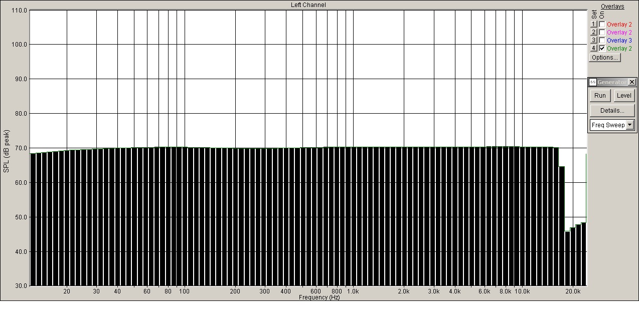

Шур V-15 как раз просит не 500-600пик , как всякие бюджетные модели, там подобрали мы 390 пик, получили шикарную ачх. Здесь все есть по этой башке. https://www.salonav.com/arch/2021/11/izmerennye-xarakteristiki-nedorogix-mm-golovok.htm

Вот спасибо за быстрые ответы!!!
За ссылку на АЧХ отдельное спасибо! Просто в SM на неё 500-600пф указано. Вставка родная.
У меня 330пф на входе стояло, что бы избавиться от излишней вч убирал полностью, потом поставил 120пф.
По поводу корра буду Вашу цепочку ставить, да на эк. сетке у меня 129в.
Режим EF86 изменится, в катод 2кило ставить?
Просто "лофтин", одно тронешь- другое ползет)
Собран на печатке он у меня- по этому пока эту схему "добить", потом Вашу с српп попробую.
Просто буду сейчас детали в "Аудиомании" заказывать ибо не все есть...
Еще раз спасибо!

запитайте экрансетку EF86 от RCцепочки, 470-430ком и 0,33- 0,47мкф. И проблемы отвалятся. В катоде стандартный резистор, 2 ком, на нем около 3 вольт, приимерно 2, 7. ЕСС88 на выходе подвизгивает, 6Н23П чуть ровнее. Лучше всех 5687, можно 6н6п с прекрасным результатом.
СРПП на 23й вместо резисторной нагрузки обеспечил ровный баланс. И выходное в разы меньше.
Режим 86го пентода подгоняем, чтобы на аноде и экране было поровну.
Выяснить , какая емкость на входе корректора оптимальна для данной головки,можно, если подкинуть на вход КПЕ 10 на 500, слух вам подскажет . Но для реального Шура 15-3 с оригинальной вставкой вышли на 390 пик, поскольку на ачх не было типичного глубокого провала на верхней средине. который выправляет емкость. Зато всякие новодельные вставки огорчили -не то слово.
Коррекция на диво кривая. Не знаю, кто и как её считал. Все неправильно.

Саша, в чём сакральный смысл делить катодный резистор верхней лампы СРПП пополам? Я всегда снимаю выход с катода и проблем никогда не было.
28,303
13,620
СРПП обожает генерить незащищенным катодом на емкостную нагрузку.А сигнал с анода нижней лампы красивее спектром. Отсюда компромисс.

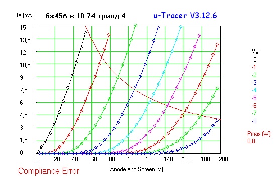

Если кому интересно, ВАХ 6Ж45Б-В в триоде
С нулевым смещением на сетке и анодным 40 в ВАХ совпадает с 6н28Б, дальше крутизна спадает немного, ток падает .Но в целом- похоже и очень. Что радует , сорокапяток есть немного, брал на всякий случай, не зная ничего. Иначе говоря, сорокапятки тоже имеют право.

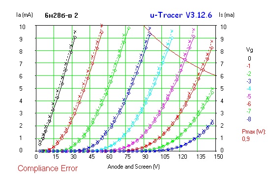

Не совсем, конечно совпадает, но и разброс никто не отменял, у 28-х, тех что у меня, он больше чем у 45-х
Думал, почему в даташитах импортных ламп обычно приводят ВАХи триодного включения пентодов. А для наших справочников это нечто странное и чужое. Словно бумагу экономили.

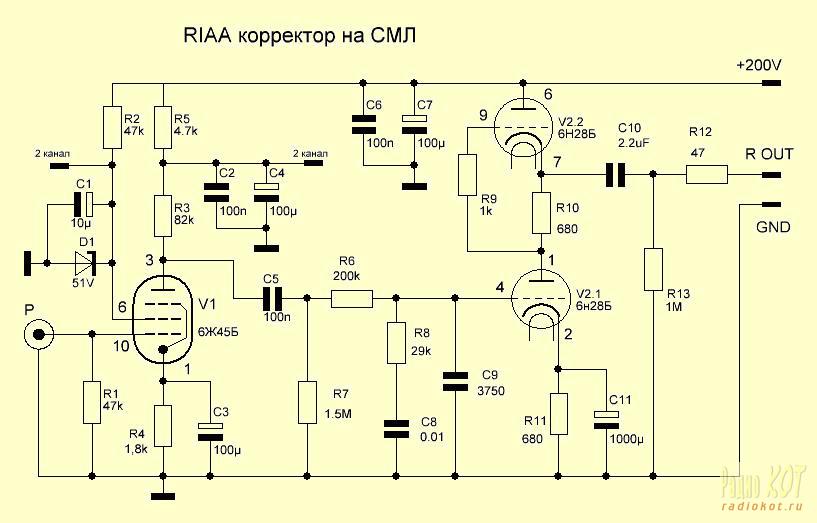

R3 для низкоомного пентода явно велик. там 30 кил хватит. R6 200ком тоже много по всем понятиям. R8 меньше нормы. номинал собачий. С9 видимо составлен из двух, номинал тоже собачий. С11 запредельно велик, там хватило бы 220-330мкф.
а ТАК- ВСЕ ВЕРНО.)))
Применить низкоомные лампы, обвесив их по привычке высокоомными резюками- зачем?

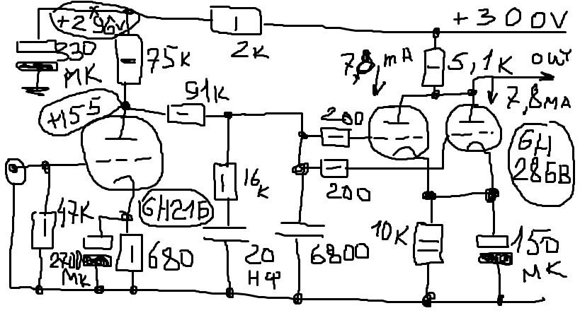

Сегодня запустил!Конечно,пришлось потанцевать.Мощность резистора на 10кОм довёл до 6 ватт,а резистора на 5,1кОм до 4 ватт-иначе печька.В одном из каналов резистор на 75кОм заменил на 68кОм-выставил режим лампы.Но лампы греют мама не горюй,не ожидал от таких малышей таких температур.Но это того стоило.Чудесный лёгкий ясный звук-и это ещё всё не устаканилось.Огромное спасибо за абалденную схему!

МЛТ-1вт 5,1ком и МЛТ-2вт 10ком, С2-23, С2-33 и тп советские спокойно держат. Китаю песец... и магнитит.

У меня только МЛТ,ну не люблю я подкуривать от резисторов.Сейчас спокойно удерживаю палец.
