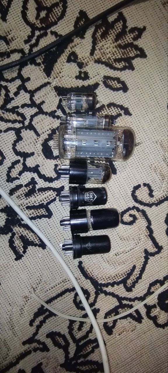

Я бы очень хотел спаять какой нибуть простенький ламповый усилок под свою гитару из тех деталей что у меня есть. Очень буду рад если кто-то мне поможет с этим, я просто новичек в этом деле.
Лампы первые две незнаю, а дальше 6п45с, 6ц5с, 6к3, 6п6с и 6г2.
Заранее спасибо

а трансформатор есть?
под гитару лучше двухтакт сделать на 6п3с,6п14п
Для дома на 6п14п достаточно.

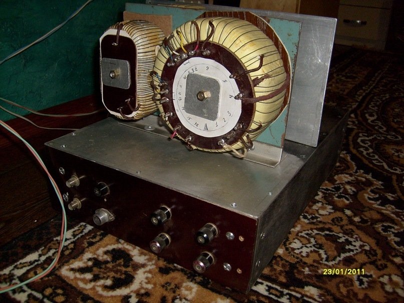

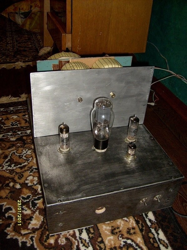

20 лет назад мне выдали катушку провода 0,2 и пару ламп 6ф3п и сказали мотай себе усилок 🤭 Деваться некуда, намотал и ТВЗ и ТАН. Я не мелочился, для пары 6ф3п намотал ТАН на бублике в 300 ватт и ТВЗ на 180 🤣 бесплатно же
Может и топикстартер начнёт "с подковы" 🤗

А в каком стиле играете? И где планируете играть (многоквартирный дом/специальновыделенное помещение)?
та в доме играть, мне 3-5 ватт з головой хватит. Играю как и от панкухи так и до рока/метала. Хотелось бы получить просто "винтажный" звук лампы

Повторюсь. Я бы начал с выбора желаемого звучания и требований к регулировке (кому достаточно чистого звука, а дальше отдельне примочки, кому-то всё в одном). Потом определиться с размером динамика (8-19-12"). Потом можно прикидывать размеры, неспешно собирать коробку из фанеры и железное шасси для училка. А там что нашёл, то и прилепил на шасси.
Я лично терпеть не могу переделывать. Поэтому ну его нафиг из радиолы гитарник мудрить. Лучше с нуля делать, взяв только с радиолы поточные изделия и возможно панельки.
